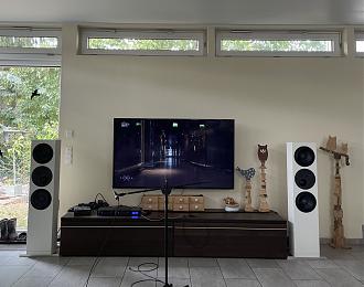

erneuter Umbau der Solitude zum Dreiweger

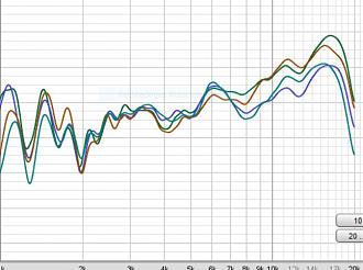

    ich würde mal eine Theorie aufstellen?!? verstärkt das kurze Waveguide auch den Klirr zur Seite hin, da die Amplitude zur Seite stärker bündelt und der Bezugspegel damit ein kleinerer ist? ich gehe davon aus dass es nichts mit der Größe der Membran zu tun hat. Denn wenn man es auf die Spitze treibt würde ich nicht behaupten, setz doch einfach eine 5 mm Kalotte ein, dann hättest du noch weniger Klirr zur Seite hin.
    Ich weiß dass zB der TL16H enorme Pegel machen kann, das erkauft man sich durch einen etwas höheren K2-Klirr, durch das Horn selbst. Würde man vielleicht diesen Effekt bei Waveguides auch Messen lassen. Aber wie geschrieben, da kenne ich mich zuwenig im "Theoretischen" aus. Im "Praktischen" bin ich voll zufrieden mit dem neuen HT von Visaton.
    In den Messungen zu sehen ist die Paargleichheit sehr gut, was den Pegel angeht. Wenn ich unter Winkel messe, strak reinzoome, bei mir nach Innen hin gemessen, komme ich auf kleinere Unterschiede in der Amplitude, was vermutlich sehr normal ist (Delta ist ca. 1dB, vom dicken zum dicken Strich sind es 2 dB); obere Messung auf Achse linke und rechte Box und untere Messung ist unter 15 Grad, ebenfalls linke und rechte Box.
Name: Paargleichheit G25NDWG.JPG
Ansichten: 238
Größe: 73,7 KB
    Bem.. die 2 dB Anhebung unter 15 Grad und die 4 dB auf Achse, habe ich Aufgrund von der Hörplatzmessung gemacht, sodass unter 30 Grad nicht zu sehr Sinkflug ist, ... ein kleiner Trick am Hörplatz etwas Hochtonenergie anzuheben. (ist vielleicht auch durch meine sehr weite Entfernung so, dass man das bei mir machen muss)
    Übrigens macht der Hochtöner da schon sehr viel richtig gut. Da muss man nicht viel korrigieren!

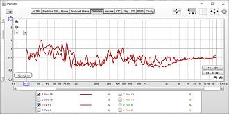

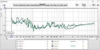

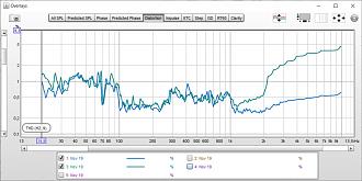

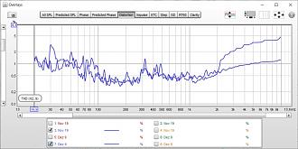

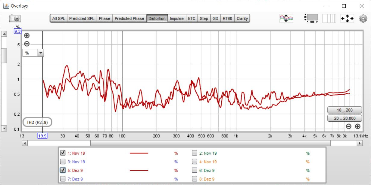

    das Thema beschäftigt mich schon etwas:
    ich habe die MK3 und die MK4 Daten direkt in das gleiche REW reingeladen. insgesamt 4 Messungen MK3 und 4 Messungen MK4.
    hier der Vergleich: Die DSM50 hat also deutlich weniger Klirr zwischen 1 und 3 kHz, als die Satorikalotte, und die G20sc und G25NDWG ist ziemlich gleich! Messpegel bei mir immer im Bereich um 95 dB, leicht gegen 100dB:
    Klicke auf die Grafik für eine vergrößerte Ansicht  Name: Klirr auf Achse MK3 zu MK4.JPG Ansichten: 0 Größe: 143,7 KB ID: 724894
    unter 15 Grad, das gleiche Bild wie auf Achse:
    Klicke auf die Grafik für eine vergrößerte Ansicht  Name: Klirr unter 15 Grad MK3 zu MK4.JPG Ansichten: 0 Größe: 132,1 KB ID: 724895
    unter 30 Grad nimmt der Klirr der neuen Kalotte komischerweise deutlich zu, ... liegt es an meiner Messmethode???
    Klicke auf die Grafik für eine vergrößerte Ansicht  Name: Klirr unter 30 Grad MK3 zu MK4.JPG Ansichten: 0 Größe: 133,6 KB ID: 724896
    Ganz am Rande, die Qualität der DSM50 wird hier wiedermal deutlich!!! Auch wenn das Teil vielleicht optisch in die Jahre gekommen ist, akustisch gibt es an der DSM überhaupt nichts auszusetzen.

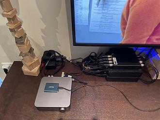

    beim Einsatz der Thomannweiche war mir trotzdem immer noch wichtig, dass ich irgendwie den WIIM AMP mit einbinden kann. Ein Manko dieses AMPs war die ganze Zeit, dass er KEIN Vorverstärkerausgang hat, ... vor längerer Zeit gab es ein Update, seitdem gibt es die Möglichkeit per USB die digitalen Signale abzugreifen, mittels eines DACs hat man dann den Vorverstärkerausgang, ... da auch eine externe Festplatte am USB hängt, habe ich einen Zweifach-USB gebraucht.
    Innerhalb der Software musste noch der Ausgang auf USB umgestellt werden und los ging es mit dem Abspielen der Musik auf der HD.
    Die Kette ist also:
    HD-->WIIM AMP USB --> FosiDAC --> TRACKS 4er Weiche --> auf zwei AMPs aufgesplittet, in die Lautsprecher.
    Ansicht am Iphone:
Ansichten: 193
Größe: 725,1 KB
    Muss nch etwas aufgeräumt werden!
Ansichten: 210
Größe: 1,23 MB
Ansichten: 215
Größe: 1,16 MB
    Es stand im Raum den WIIM Ultra zu kaufen, aber mit dieser Funktionalität am WIIM AMP wird definitiv kein neues Gerät gebraucht.
    Der WIIM AMP wird quasi degradiert zum einfachen Medienplayer gesteuert vom Iphone.

    Hmm, könnte mit einer unterschiedlichen Abstrahlung von Klirrspektrum und Signal erklärt werden. Wird ja in Prozent des Signalpegels angegeben. Nur eine Vermutung.

    (...) und dann ist mir was aufgefallen, was ich eigentlich immer schon messe, aber jetzt in der heutigen messung sehr intensiv war, und zwar unter Winkel größer 15 Grad nimmt der Hochtonklirr enorm zu. Dies kann speziell heute vom Sturm da draußen kommen, oder gibt es eine akustische Erklärung? Wie gesagt, gemessen habe ich schon immer deutlich mehr klirr unter winkel, nur dieses mal fällt dies komplett negativ auf. Gerade deshalb weil der Klirr sonst super unauffällig ist.
    0 Grad im Vergleich zu 30 Grad im Klirr:
    Klicke auf die Grafik für eine vergrößerte Ansicht Name: Klirr der Soli auf Achse und unter 30 Grad.JPG Ansichten: 0 Größe: 134,6 KB ID: 724869
    Dazu würde mich eine schlüssige Erklärung auch sehr interessieren, eine sehr spannende Frage!
