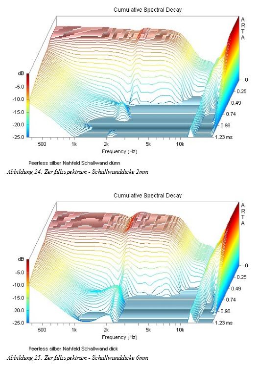

        • 28873
        Hier Zerfallsspektren eines Breitbänders in 2 mm Schallwand und 6 mm. In der stärkeren Schallwand (nicht aufgeweitet) [I]verursacht die
        eingeschlossene Luft einen akustischen Resonator, der im Frequenzgang und Ausschwingverhaltenerkennbar ist.[/
        I]
        http://iem.kug.ac.at/fileadmin/media...0/sobtzick.pdf
        • aurelian
          • 05.03.2013
          • 1910
          Eine 2mm und 6mm Schallwand ist aber wohl etwas ungewöhnlich
          • Rudolf
            • 18.06.2004
            • 688
            Es handelt sich auch um einen sehr kleinen Breitbänder- Peerless 830983 - bei dem die Korböffnung hinten zur Seite nur ca. 1,2 cm tief ist. Das Chassis ist nicht eingelassen. Da verstellen 6 mm Schallwanddicke schon eine ganze Menge.
            Rudolf

                  • 28873
                  Natürlich ist das je nach Bauart mehr oder weniger ausgeprägt, aber es kostet nichts und man ist auf der sicheren Seite, was sich inzwischen wohl rumgesprochen hat.
