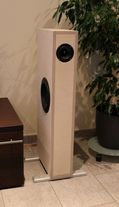

    meine Gedanken, ganz am Rande, ... da ich nun kein BR baue fällt leider ein toller Griff zum Transport weg, ... das klingt jetzt blöde, aber nach der Fertigstellung der ersten Stella erkannte man, dass der BR-Kanal, hier ein Bild aus der Werkstatt beim Zusammenbau, ein idealer Griff zum Tragen der Box war.
    Mit einer Hand reingegriffen konnte man die Box sehr einfach Bewegen, diese Möglichkeit gibt es jetzt bei CB nicht mehr: ich habe jetzt noch keine Lösung bei der geschlossenen Box.

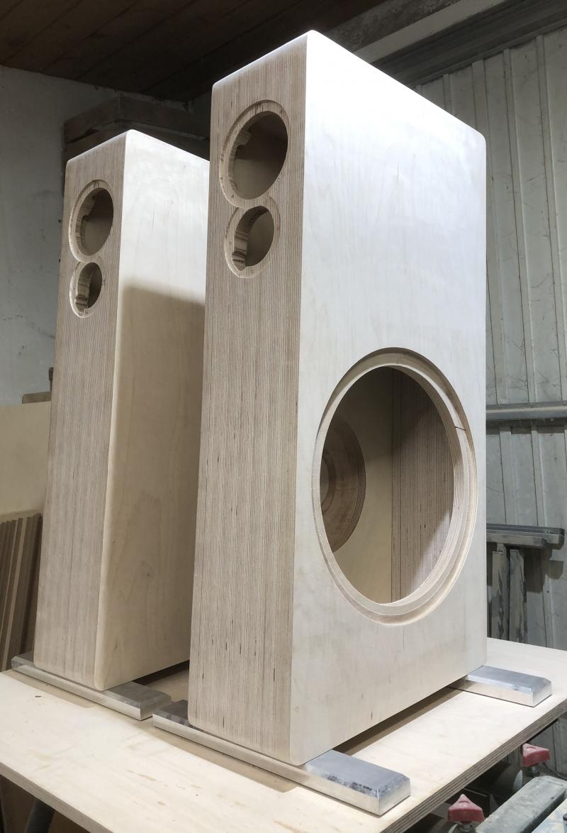

    die beiden Ideen finde ich wirklich super, ... aber passt nicht zum Stil der einfachen Stella, ... da ist alles "einfach". eine Holzplatte in Gitarrenform merke ich mir vor für eine der nächsten Boxen, ...
    ich dachte an eine einfache Aluplatte in 6 oder 10 mm vielleicht 36 cm für die Länge (also 3 cm vorne und hinten länger) und vielleicht 34 cm für die Breite (also 10 cm seitlich überstehend) und ringsum ein kleiner Radius dran, ... das ganze in Sandgestrahlt oder ...
    oder ich habe noch eine Idee, seit gestern, dass ich einfach unten an der Rückwand ein 50x50 mm2 Alustab in ca 35 cm Länge quer anbringe, von vorne kaum sichtbar, dass die Kippgefahr minimiert ist, ... auch ringsum mit kleinem Radius versehen, und vielleicht auch sandgestrahlt, ... schöne versenkte drei Bohrlöcher drin dass man die Schrauben nicht sieht und fertig sollte das "einfache" System sein zur Verhinderung der Kippgefahr, ... diesen Querbalken probiere ich zuerst in Holz aus und wenn es funktioniert werde ich mir das in Alu fertigen, ...

    und die Originalen Stella sahen über Jahre so aus:
    Klicke auf die Grafik für eine vergrößerte Ansicht  Name: IMG_1424 (Small).jpg Ansichten: 0 Größe: 81,4 KB ID: 697244

    diese hier habe ich noch, die sind mir aber etwas zu fett:
Name: IMG_1655 - Kopie.jpg
Ansichten: 2856
Größe: 91,8 KB

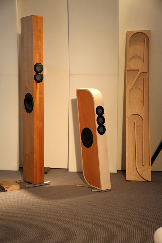

    na ja, irgendwie was einfaches, es ist schließlich auch eine einfache Box, und am liebsten wäre mir etwas was ich schon als Material hier habe, evtl in Holz/MPX oder Alu, aber da habe ich nicht mehr viel Material da:
    Klicke auf die Grafik für eine vergrößerte Ansicht  Name: IMG_1930.jpg Ansichten: 0 Größe: 97,4 KB ID: 697236
    mitte:
    Klicke auf die Grafik für eine vergrößerte Ansicht  Name: Quint_Audio_IMG_5319.jpg Ansichten: 0 Größe: 51,3 KB ID: 697237
    Klicke auf die Grafik für eine vergrößerte Ansicht  Name: Quint_Audio_IMG_5458.jpg Ansichten: 0 Größe: 45,0 KB ID: 697238
    links:
    Klicke auf die Grafik für eine vergrößerte Ansicht  Name: Quint_Audio_IMG_5601.jpg Ansichten: 0 Größe: 97,4 KB ID: 697239
    links:
    Klicke auf die Grafik für eine vergrößerte Ansicht  Name: Quint_Audio_IMG_5608.jpg Ansichten: 0 Größe: 77,1 KB ID: 697240

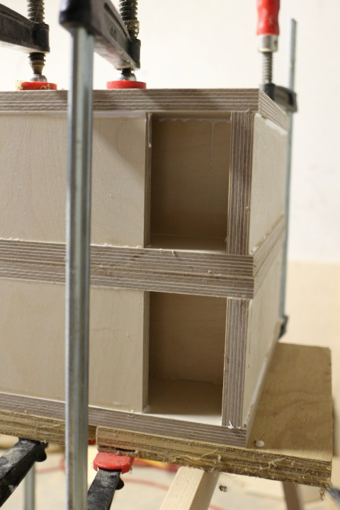

    und die ersten Baubilder, nach ca. einer Stunde sehen die ersten Aktionen in der Werkstatt so aus:
Ansichten: 2903
Größe: 87,7 KB
Ansichten: 2934
Größe: 131,9 KB
Ansichten: 2896
Größe: 56,8 KB
    ich habe für die Schallwände, Rückwände, Deckel, Böden und die Abtrennungen zwischen den Voluminas den MPX-Schicht-Aufbau gewählt.
    In diesem Fall sind es 7 Streifen zu 15 mm sind in Summe 105 mm für die Rohmaterialien, es sind 6 Streifen zu je 105 mm.
    Lediglich die Seitenwände, letztes Bild sind mit 90x30 cm im Originalmaterial MPX geschnitten. Ich habe bewusst das Material genommen was ich in großen Mengen für kleinere Sats bestellt habe, also 15 mm Material. Die Restebox soll eine Restebox bleiben und bisher habe ich noch kein Geld dafür ausgegeben. Lediglich zwei Kondensatoren und einige Widerstände musste ich bei Reichelt nachbestellen.
    Die nächsten Arbeiten werden sehr staubig. Denn diese Bauweise bedingt eine Menge an Schleifarbeit, dies möchte ich aber erst machen, wenn alles gut durchgetrocknet ist. Wenn geschliffen ist, muss auch wieder jede Menge gekittet werden. Schleifen und Kitten sind diejenigen Arbeiten die am meisten Zeit in Anspruch nehmen, ...
