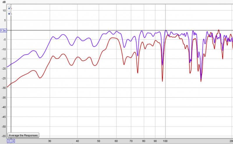

                    Ich möchte die heutige Einmessung der Antimode noch Vorstellen:
                    Kompensation normal, also eigentlich 5dB, und Bereich bis 350 Hz, ...
                    Punkt 1. Die Referenzlautstärke wählte die Antimode den obersten Wert bei 350 Hz, sodass etwas "komisches" bei der Einmessung rausgekommen ist. Der komplette Pegel im Bass wurde um bis zu 12 dB angehoben, Es wurde nicht der Grundton runtergezogen wie ich es bei der Behringer machen würde, sondern es wurde sehr großflächig der Bass angehoben, ... Frage an diejenigen die aktive Lautsprecher schon umgesetzt haben, würdet ihr manuell in eurem System dies auch so tun?
                    und Punkt 2, dieses mal sieht der Frequenzgang nicht ganz so nach dem Lineal gezogen aus, und es bleibt aber rein Subjektiv sehr viel lebendiger.
                    Punkt 3. Die Antimode korrigiert nach vielen Einmessungen immer bis 170 Hz, die Eingabe 350 Hz lässt er außen vor. bzw., wenn er was macht dann nur sehr minimal und sehr klein.
                    Klicke auf die Grafik für eine vergrößerte Ansicht  Name: antimode einmessung 11062021 MegaAria Komp normal Bereich bis 350 Hz.JPG Ansichten: 0 Größe: 42,6 KB ID: 691556
                    Maximalpegel, was der TIW300 zulassen würde schaffe ich nicht, bis 80 von 100 am PC, was etwas unter 108 dB in einem Meter entspricht, kann mein Endverstärker nicht weiter. Die Lämpchen sagen mir, hör auf! Der TIW300 und der TI100 könnte noch etwas mehr. An der Behringer blinkt das Lämpchen minus 10 am Eingang.
                    Wenn ich das jetzt interpretiere heißt dies, dass ich die mehrfache Leistung aus Sicht des Verstärkers auch noch vertragen könnte.
                    Der TIW300 macht ungefähr halben Hub von MAX und der TI100 ebenfalls, aus dieser Sicht geht rund 6 dB mehr. Habe ich richtig gerechnet?
                    Aus Sicht des Klirrs sehe ich die 110 dB als Maximum an, denn deutlich lauter gehts nicht mehr ohne dass der TI100 deutlich verzerren würde, was im Umkehrschluss heißt, dass der Verstärker erstmal reicht. Wegen 2 dB hole ich mir keine neuen Verstärker von 500 Euro plus. Dies ist nun zur Zukunftsplanung geworden.
                    Die bestellte Weiche wird noch getestet und es wird auch noch ein schönes Gehäuse für die Weiche gebaut und fertig ist das 2.2 der MegaAria.
                    Vielleicht baue ich das Verstärkerlein auch noch da ins neue Gehäuse mit rein. Kühlrippen zeigen natürlich durch das Gehäuse sodass die Kühlung erhalten bleibt. Vielleicht baue ich auch größere Kühlrippen, mal sehen???
                    ps. natürlich versuche ich die nächsten Tage noch weitere Einmessungen, evtl mit leicht tieferer Bereichsangabe 300 oder 250 Hz als oberster Wert zum Einmessen.
                    ps. ich teste immer mal wieder leicht andere MIC-Plätze, dieses mal war es einen halben Meter vor der letzten Messungen, dies macht ein Tal bei 70 Hz, was einen halben Meter dahinter wieder fast verschwindet. Antimode hat das richtig gut gemacht.

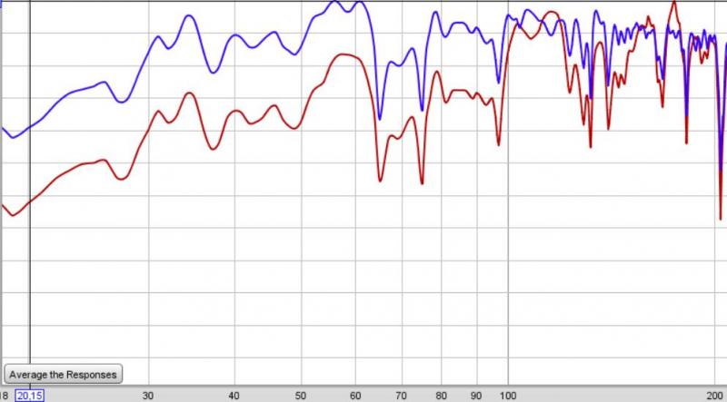

                      ich habe mehrmals die Arias umgepolt, und wollte herausfinden warum bei 160 Hz immer ein starker Einbruch ist, und dann habe ich in einigen Messungen auch noch die Trennfrequenz auf 250 Hz gelegt und auch da ist der Einbruch bei 160 Hz, also liegts nicht an der Trennung sondern ist ein Raumeffekt.
                      Wieder die Trennung auch 160 Hz gestellt und der Einmessvorgang angestoßen, anbei nochmals eine Einmessung mit Kompensation MAX und Bereichsangabe bis 250 Hz.
                      Klicke auf die Grafik für eine vergrößerte Ansicht  Name: Antimode Einmessung 12062021 Komp max und Bereich bis 250 Hz.JPG Ansichten: 0 Größe: 45,1 KB ID: 691573
                      Wenn ich jetzt per Behringer korrigieren würde, wäre mein Vorgehen so:
                      - Korrektur der Raummode: steilflankiger EQ bei 58 Hz mit Q ungefähr 2 von minus 8 dB (ungefähr);
                      - Korrektur des Höhenanstiegs im Bass von ungefähr minus 10 dB bei 120 Hz mit Q 0,5 oder größer;
                      - Sub und Sat im Pegel angleichen und fertig!
                      ohne es jetzt genau nachvollzogen und nachgemessen zu haben,
                      würden eine Behringer und Co solche Änderungen auf jeden Fall auch sehr einfach umsetzen. (lediglich Information)
                      und genau so korrigiere ich seit Jahren in meinem Wohnzimmer, mit leicht anderen Amplitudenwerten, also alles gut gemacht, liebe Antimode!

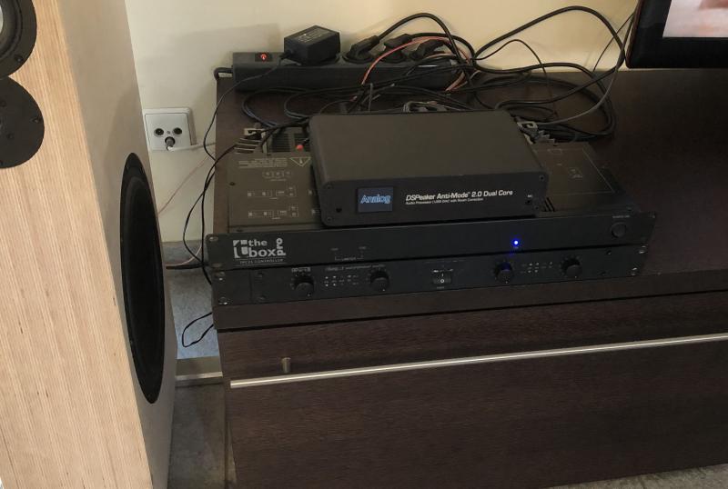

                        so, die analoge Weiche tut was sie soll, interessanter Weise ist in dem Teil jede Menge Elektronik verbaut, ... Ringkerntrafo und das komplette Gehäuse ist vollgestopft mit Elektronik, das hatte ich nicht erwartet, und jede Menge Jumper, ... Zunächst absolut verwirrend, war das Einstellen dann doch in drei Minuten erledigt, da super gut auf der Platine beschriftet und in der Bedeinungsanleitung in deutsch erklärt.
                        Seit heute morgen spielt nun die analoge Aktivweiche mit LR4 (24dB/okt) bei 160 Hz. Die Delayeinstellung ist in drei Stufen für alle Kanäle (0, 300µs, 600µs) noch zusätzlich einstellbar und es gibt einen Limiter über Alles, ... beides nutze ich aktuell noch nicht.
                        Klicke auf die Grafik für eine vergrößerte Ansicht  Name: IMG_1690.jpg Ansichten: 0 Größe: 44,9 KB ID: 691606
                        ich tausche diese Woche die beiden Geräte noch, dass die Weiche unten und der Verstärker oben ist, dass die Wärmeabfuhr verbessert wird und die Kabel etwas besser versteckt sind und dann ist zunächst das 2.2-System fertig. Bis ich die Muse habe an die Verstärkertechnik zu gehen.
                        Mir war an der Stelle der Weiche wichtig, dass keine Fehlbedienung möglich ist, und dass keine zusätzlichen Wandlungen des Signals gemacht werden. Die Lösung ist zwar nicht günstig, aber das Teil ist aus jetziger Sicht jeden Cent wert. Kein Rauschen, kein Verzerren, im Vergleich zu einer Passivweiche wohl die deutlich bessere Lösung, was die Akustik angeht. Mir war eine sehr steile Lösung wichtig, dass der TI100 vom Hub entlastet wird, das bringt enorm an Klarheit im Mittelton, und steigert gleichzeitig den maximal möglichen Pegel, trotz der für einen 10er tiefe Trennfrequenz. Wollte man dies in passiv umsetzen wollen, wären sicher vier große Spulen (wegen tiefer Trennfrequenz) notwendig und vier große Kondensatoren und das gedoppelt, wegen Stereo, also auch im Preisbereich ähnlich dieser Aktivlösung.
