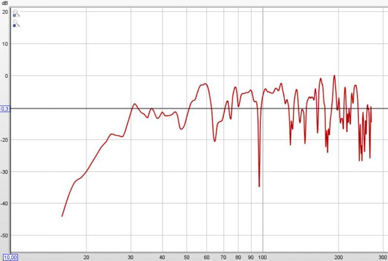

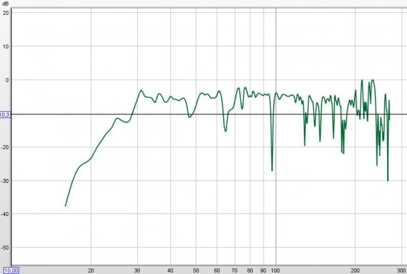

          ich habe in den letzten Tagen und auch heute wieder Einmessvorgänge in Antimode gemacht.
          Zunächst, was ich herausgefunden habe ist, dass die Bässe nach innen im Raum weniger muffig klingen lässt, obwohl die Messungen "nach außen" und "nach innen" an sich sehr ähnlich "aussehen". Die theoreretische Betrachtung von letzter Woche hat also gestimmt, aber so stark wie ich es vermutet habe ist es garnicht, denn am Hörplatz selbst stimmt ja alles. Sprich, es mag Situationen geben wo auch mal die Bässe nach außen auch funktionieren können. Bei mir zeigen sie nach innen.
          nachdem ich dies herausgefunden habe wollte ich nochmals die Bereichangabe und die Kompensation testen.
          Bei mir kommt bei Kompensation "Max" und "Norm" nahezu das gleiche Endergebnis in Sachen Tiefgang heraus. Immer wieder misst er die 30 Hz absolut neutral ein und fällt dann sehr deutlich ab (Bild). Wo man deutlich drauf achten muss, ist dass keine Stufe im Grundton entsteht. Das bekommt man in den Griff indem man von der Norm abweicht (150Hz) und einen größeren Bereich eingibt, hier mal 200 Hz, was noch nicht komplett befriedigend war, bei mir hat 300 Hz sehr gut funktioniert.
          hier nochmals die Stufe zu sehen im Grundton:
          vorher

          nachher:
Name: nachher 25052021.JPG
Ansichten: 345
Größe: 36,0 KB

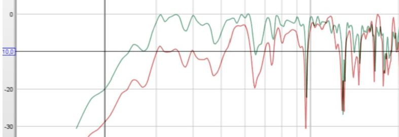

            • 10055
            und ohne die Stufe bei Angabe bis 300 Hz: hatte ich schon angehängt
Name: letzter Einmessvorgang, was braucht man mehr.JPG
Ansichten: 343
Größe: 33,4 KB

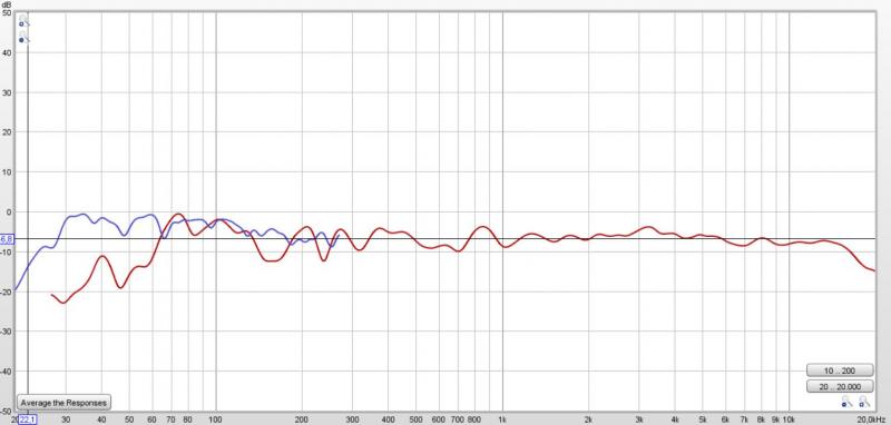

              • 10055
              und noch ein kleines Feature, was die Antimode noch kann, ist eine normale Messung über verschiedene Frequenzbereiche: bis 200 hz oder eine Messung bis 500 Hz oder eine "volle" Messung bis 20kHz: Übereinandergelegt ist die Einmessung im Bass und die Messung über den kompletten Frequenzbereich. Die Linie habe ich ungefähr als Orientierung reingelegt. Die Volle Messung entstand aus einem Meter Entfernung und genau auf Höhe Mitte der Treiber. Die Bassmessung bis 300 Hz am Hörplatz. auf 1/12 geglättet!
              Klicke auf die Grafik für eine vergrößerte Ansicht  Name: Messung über alles, Basseinmessung und Messung bis 20kHz übereinandergelegt _ was braucht man mehr 25052021.JPG Ansichten: 0 Größe: 33,3 KB ID: 690610
