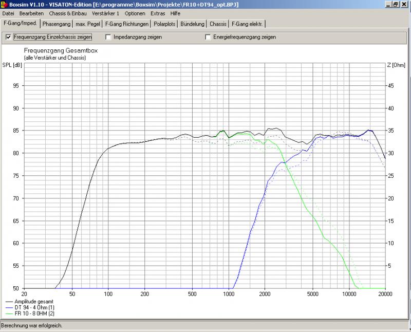

                ich habe eben mal von boxsim 1.03 auf 1.10 aktualisiert und gleich mal den weichenoptimierer ausprobeiert. :-)
                hier der vorher-nachher-vergleich eines alten projekts, welche version wuerdet ihr nehmen - gestrichelt (alt) oder durchgezogen (optimiert)?

                  @Che: ... bin befangen .
