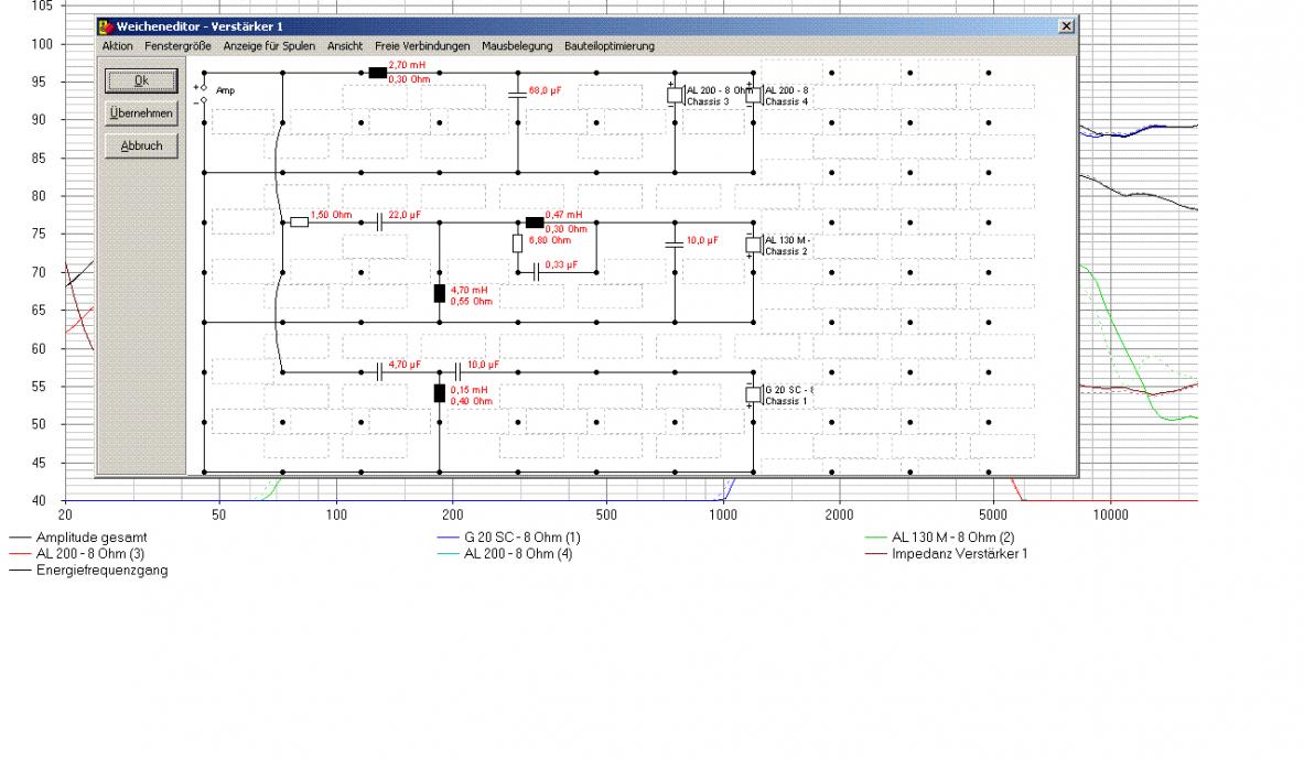

    @Peter_K: Ich habe das von Dir angehängte Projekt mal durchgerechnet. Das Ergebnis ist, dass der Achsenfrequenzgang bei 1000 Hz eine Delle bekommen muss, wenn der Energiefrequenzgang halbwegs gerade werden soll. Außerdem neigt der Optimierer dazu, den AL130 zur Basssunterstützung mit zu benutzen, weil er dessen Hubfähigkeit weit überschätzt.
    Wenn ich entweder den Hub des AL130 fake oder die Spule im Hochpass des AL130 fix auf 6,8mH stelle, bekomme ich mit Bass-Regler auf Minimum und sonst den Standardeinstellungen aber ein recht ausgewogenes Verhalten mit nur minimaler Bafflestepkorrektur, soweit das mit diesen Chassis auf der Schallwand möglich ist.
    Das sehe ich als Kombination eines tatsächlichen Mangels und eines Bedienfehlers.
    Das ist das, was ich im vorigen Post meinte:

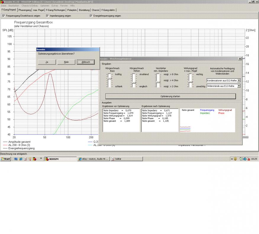

    Ich habe mich bei dem Test mal unbedarft gestellt und den Optimierer mal frei werkeln lassen, na ja, die Spulen habe ich dann bei den Abfragen festgelegt und Vermutungen angestellt, welche Spule der Weiche es wohl gerade sein könnte.
    Wenn der Bafflestep überhaupt nicht korrigiert werden soll, bräuchte der Bassregler nach unten noch ca. 2 weitere Rasten. Die Beeinflussung der Bafflestepkorrektur durch den Wirkungsgradregler ist nicht sinnvoll, weil dort nicht hoher und niedriger Wirkungsgrad eingestellt wird, sondern wichtiger und unwichtiger Wirkungsgrad.
    Habe den Umweg über Wirkungsgrad auch nur gewählt, weil "Bass schlank"-Einstellung alleine nicht ausgereicht hat.
    Der Optimierer versucht in allen Reglerstellungen immer, den Wirkungsgrad zu maximieren, lediglich die Priorität gegenüber anderen Eigenschaften kann beeinflusst werden. Ich halte das für konsequent, weil ich nicht wüsste, was an hohem Wirkungsgrad schlecht ist. Wirkunsggrad ist für den Boxsimoptimierer übrigens tatsächlich Pegel/Leistung und nicht Pegel/Spannung.
    Daher sehe ich es nach wie vor als sinnvoll an, dem Optimierer sagen zu können, auf welchen Pegel ab welcher Frequenz er optimieren soll.
    Vorgehensweise mal am Beispiel deines alten Default-Projektes:
    1. Anschluss der Treiber im Weicheneditor ohne Weichenbauteile, lediglich mit Widerständen in Größenordnung der in etwa bei der späteren Weiche zu erwartenden Werte.
    2. Betrachtung des Bafflestepverlaufes der Bassabteilung und Festlegung, in welchem Umfang der BS kompensiert werden soll. Dann ist aber klar, auf welchen Pegel die Summenoptimierung ablaufen muss und ab welcher Frquenz aufwärts...
    3. Betrachtung der Frequenzverläufe der anderen Treiber, ob sie bei dem vorgesehenen Pegel und den vorgesehenen Übergangsfrequenzen mithalten können.
    4. Dann Frequenzweiche editieren und den Optimierer anschubsen auf den vorgegebenen Wunschpegel und dem vorgesehenen Frequenzbereich.
    Noch etwas: Wenn ich es richtig sehe, wird ja ohnehin nur auf -6 dB bei der Übergangsfrequenz optimiert (Siehe dazu mein vorheriges Post), dann müsste es doch einfach (??) zu programmieren sein, die Übergangsfrequenzen fix vorgeben zu können !?
    Das könnte man z.B. durch zwischenzeitliche Umpolung von Treibern erreichen und überprüfen lassen, ab die maximale Auslöschung noch bei der vorgegebenen Trennfrequenz liegt.
    Bei ungeraden Butterworth-Weichen würde eine Verpolung z.B. ergeben, daß sich bei der Summenkurve KEINE Veränderung ergibt.....
    Siehst Du eigentlich das angehängte Projekt als wunschgemäß optimiert an? Soll das wirklich so sein?
    Nein, war ja nur ein (leider nicht so schneller) Test, bei dem ich mich ein wenig unbedarft angestellt habe....
    Selbst wenn jemand seine Boxen wandnah parallel zur Wand aufstellen will(muß) und sich dann an dem schönen 30 Grad Frequenzgang erfreut, wird er an der realen Umsetzung der optimierten Weiche nicht sooo viel Freude haben, u.A. wegen der schon angesprochenen Bassunterstützung durch den MT....
    Ich fasse mal zusammen was ich bisher als Verbesserungspotenzial sehe:
    - Relative Gewichtung Achsenfrequenzgang, Energiefrequenzgang wirkt im MT-Bereich manchmal unpassend, wenn der Achsenfrequenzgang sehr gerade ist. Hier scheint mir eine andere (nicht generell höhere!) Gewichtung des Energiefrequenzgangs angebracht. Evtl. wäre eine Prioritätseinstellung des Energiefrequenzgangs sinnvoll.
    - Es wäre schön, wenn man irgendwie sehen könnte, welches Bauteil man gerade auswählt.
    - Bei Chassis wie dem AL130 muss wirksamer verhindert werden, dass er als Bass zusätzlich zu einem größeren Chassis verwendet wird.
    - Der Wirkungsgradregler ist missverständlich.
    - Nach der Optimierung können einige Bauteile extreme Werte annehmen. Als Basis für eine neuerliche Optimierung taugt das z. T. nicht. Der Benutzer müsste in einem solchen Fall gewarnt werden.
    P.S.: Ich habe gerade eine Mail von poorbutloud gesichtet und dort gesehen, dass der Optimierer einen WS17E als TMT hubmäßig weit überlastet gegenüber 2 Stück W200S die eigentlich darunter angekoppelt sein sollen. Das Verhalten ist bei mir 100% nachvollziehbar und kann so natürlich nicht bleiben.
    Da steckt wohl noch viel Detailarbeit drin, ich hoffe sehr, daß das ganze noch so richtig Hand und Fuß bekommt..

        @Uwe:
        Bevor ich es vergesse: Ich schrieb ja weiter oben schon einmal, dass das Gesamtergebnis der Optimierung gelegentlich schlechter als die Ausgangsbasis sei. Ich habe mal einen Screenshot davon gemacht. Es liegt auch nicht an völlig ungewöhnlichen Bauteilwerten.
        Ich muss zwar zugeben, dass es augescheinlich an der Simu nichts Wesentliches mehr zu verbessern gibt. Aber die interne Priorisierung der Optimierungsziele kann ich immer noch nicht nachvollziehen.
        P.s.: Dies ist meine erste Optimierung mit AL130 /130M, bei der eine Trennfrequenz von knapp unter 4kHz herauskommt. An den Einstellungen zur Wichtigkeit der Pegelmaximierung lag es nicht! Diesen Regler habe ich noch nie bewegt.
        P.p.s.: Die Wichtigkeit meiner "Nörgelei" geht natürlich gegen null. Es sollen nur Hinweise sein.

                  So, habe mal eine Box mit ganz hanebüchener Weiche konstruiert und warte mal ab, was der Optimierer vorschlägt. Die Weiche hatte vor der Optimierung die katastrophale Gesamtnote 6,097.
                  Hier muss man sagen: Mist bleibt Mist. Man sollte also schon ein paar Filter parat haben, die grob hinkommen.
                  Ich habe also in einem anderen Projekt nachgeschaut, in welchem Verhältnis die Bauteilwerte eines Frequenzweichenzweigs ungefähr zueinander stehen sollten, und dann eine Frequenzweiche designt. Diesmal war es eine Dreiwegebox mit nebeneinander angebrachten Mittel- und Hochtönern der kleinen Sorte. Also ein Konzept, das schon längst auf dem Müll der Geschichte gelandet ist. Ich habe die vorläufige Weiche mehrmals, also mit unterschiedlicher Gewichtung, optimiert, die Ergebnisse teilweise von Hand nachoptimiert und einer erneuten automatischen Optimierung unterzogen. Trotz meines nicht gerade schnellen Rechners dauerte jeder Optimierungslauf nur noch etwa 7-15 Minuten.
                  Viel Hoffnung hatte ich ja nicht; schließlich ist das horizontale Rundstrahlverhalten derartiger Konstruktionen verbesserungswürdig, zumindest bei Trennfrequenzen um 3 kHz, wie sie bei älteren Hochtönern üblich waren. Ich hoffte, den Chassisabstand halbieren und meinen Hochtöner ab 3,5 kHz einsetzen zu können, wodurch sich die Chassisabstand-Trennfrequenz-Relation um den Faktor 1,7 verbessern würde. Leider offenbaren die Messprotokolle alter Boxen, dass zwischen der Chassisabstand-Trennfrequenz-Relation und der Ausprägung der Interferenzen ein relativ loser Zusammenhang besteht: Es gab damals doch noch ein paar Firmen, die ihre Hochtöner ab 2 kHz einsetzten, und die Messschriebe waren nicht wesentlich besser als bei anderen Boxen. Außerdem ist eine Trennfrequenz von 3,5 kHz für einen Mini-Hochtöner doch recht kritisch.
                  Wie dem auch sei, ich zimmerte eine Weiche mit einer Hochtöner-Trennfrequenz von 3,5 kHz zusammen, die nach längerer Handoptimierung leidlich funktionierte. Nach der Optimierung war die Trennfrequenz nur geringfügig gesunken und das Rundstrahlverhalten wesentlich besser. Und jetzt die Überraschung: Ein zweiter Optimierungslauf zu Gunsten eines hohen Maximalpegels brachte ein nahezu ebenso günstiges Verhalten, obwohl die Trennfrequenz dabei auf 4,5 kHz erhöht werden konnte!
                  Doch damit nicht genug: In einem anschließenden Marathon aus händischen und automatischen Nachoptimierungen habe ich die Trennfrequenz auf über 5 kHz hochjubeln können, und dennoch war das Rundstrahlverhalten nun besser denn je! Erst die 60-Grad-Kurven verliefen einigermaßen krumm, aber nur so krumm wie vorher die rechte 30-Grad-Kurve.
                  Was micht stört, ist, dass der Optimierer manchmal eine Optimierung durchführt, bei der das Ergebnis bald nach dem Start traumhaft ausfällt und von da an wieder schlechter wird. So geschehen bei dem Versuch, die Hochtöner-Trennfrequenz auf 6 kHz zu legen. Ich habe für Maximalpegel und Impedanzminimum recht zurückhaltende Vorgaben gewählt und zunächst eine Verbesserung des Rundstrahlverhaltens erzielt, aber danach wurde es immer schlechter, ohne dass sich andere Parameter sichtbar verbesserten. Es ist ärgerlich, wenn man die Optimierung an einem bestimmten Punkt stoppen muss, um das optimale Ergebnis zu erhalten, zumal man vorher nicht wissen kann, wo dieser Zeitpunkt liegt.
                  Überhaupt weiß man nie, wohin die Reise geht, weil man mit Ausnahme des Impedanzminimums keine konkreten Vorgaben machen kann. Zum Beispiel scheint beim erwähnten Projekt ein Bassabfall unterhalb 100 Hz unvermeidbar zu sein; ich habe aber bei der Einstellung "schlanker Bass" eine Amplitudenkurve bekommen, die bei 110 Hz 1 dB unter Bezugsniveau liegt und im Grundtonbereich sogar 3 dB, obwohl eine vorbildlich glatte und ab 110 Hz auf Bezugsniveau liegende Kurve problemlos möglich wäre. Die habe ich nämlich per händischer Nachoptimierung in nur 7 Minuten hinbekommen. Andererseits führt ein "Bassregler" in Mittelstellung dazu, dass die Box - wenn es Spielraum für eine solche Abstimmung gibt - die Unmöglichkeit einer bis 16 Hz reichenden Basswiedergabe durch eine Anhebung bei 80 Hz auszugleichen versucht. Hier wäre eine Angabe wie "Optimierung für Regalaufstellung", "Bässe linear" oder "+2 dB bei 80 Hz" sinnvoll.
                  Bei den Höhen ist es dasselbe. Man kann nicht angeben, dass man die Box unter einem Winkel von 30 oder 40 Grad optimieren möchte, sondern muss sich zwischen etwas brilliant, brilliant und sehr brilliant entscheiden.
                  Sinnvoll wäre es auch, wenn man nicht nur den Frequenzgang vorausbestimmen könnte, sondern auch Mindestvorgaben für z. B. Frequenzganglinearität und Trennfrequenzen machen könnte. Dann könnte man zum Beispiel ein Objekt erst auf Maximalpegel optimieren und bei der anschließenden Optimierung auf Frequenzganglinearität und Rundstrahlverhalten angeben, dass die zuvor gefundenen Trennfrequenzen nicht unter einen bestimmten Wert absinken dürfen.
