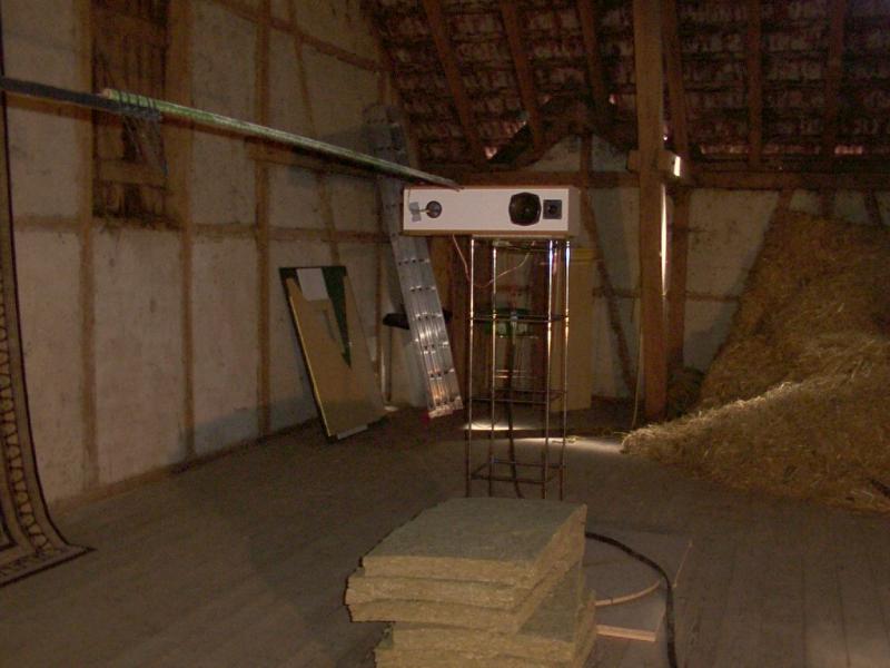

    Hätte ich eigentlich bei den horizontalen Richtungsfrequenzgänge auch erwartet (erhofft), ist aber leider nicht so.
    Vertikal habe ich mit deutlichen Abweichungen gerechnet, traf auch zu, weil bei einer realen Vertikalmessung der TT, wenn der HT die Drehachse ist, ja mit jedem Winkel den Abstand zum Mikro ändert.
    Hier mal die Messanordnung auf Drehteller:

    Zusammenfassung: Boxsim ist darauf getrimmt worden, aus nur einer Messung auf Achse, alle Richtungsfrequenzgänge zu simulieren. Mit Messdaten für verschiedene Richtungen kann es nicht wirklich etwas Sinnvolles anfangen.
    Dazu muss man wissen, dass der Begriff "eigene Messungen" in diesem Fall bedeutet, dass Frequenzgangmessdaten für alle Chassis in alle Richtungen vorliegen. SO pauschal, wie es hier gelesen werden kann, ist das Unfug.
    Wir haben die Messungen ja auch deswegen gemacht (auch als Übungsprojekt für Fachvorträge innerhalb der Selbstbaugruppe), um überprüfen zu können, ob man sich die Winkelmessungen sparen könnte, wenn boxsim da halbwegs genau arbeiten würde. Unsere diesbezügliche Enttäuschung kannst du evtl. nachvollziehen...
    Dabei wäre es so einfach: Rückrechnung auch von Fremdmessungen vom angegebenen Gehäuse ausgehend auf unendliche Schallwand, genau wie bei den vier Visaton-Varianten und fertig....
    Wenn es allerdings so ist, daß die Winkelsimulationen deiner Aussage nach bei Verwendung der Maße des Messgehäuses stimmen sollten, dann habe ich ab sofort kein Zutrauen mehr zu den von Boxsim mit Visaton-Chassis dargestellten Winkelfrequenzgängen, dazu sind die Abweichungen unserer Messungen zu den boxsim-Simulationen zu deutlich.
