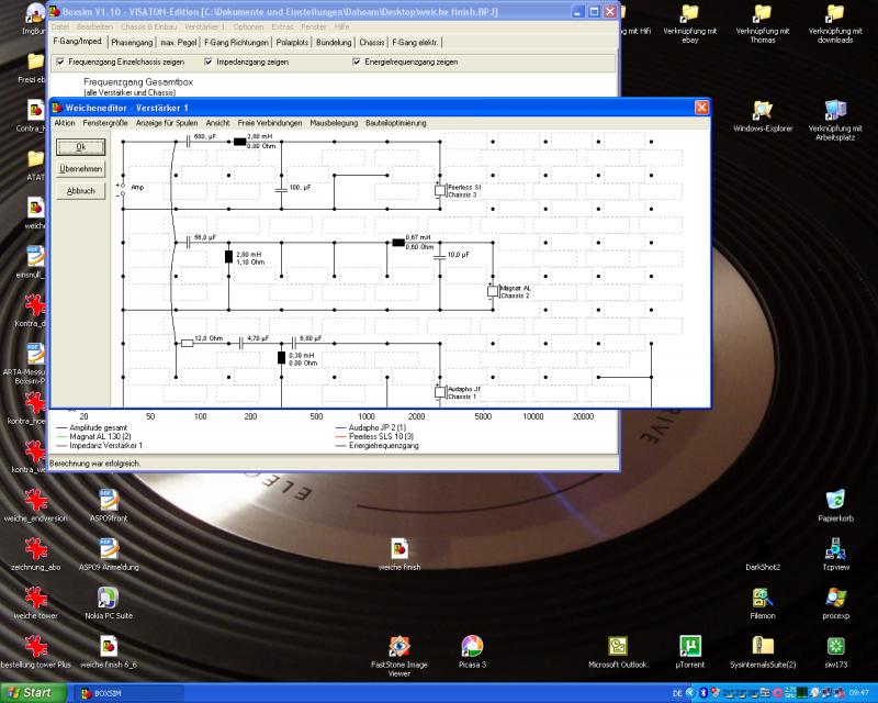

      die Fenstergröße haut bei mir auch nicht so recht hin...
      • m.brumbaer
        • 11.11.2005
        • 425
        #63
        In etwa so sieht es bei mir auch aus
        Gruß brummi

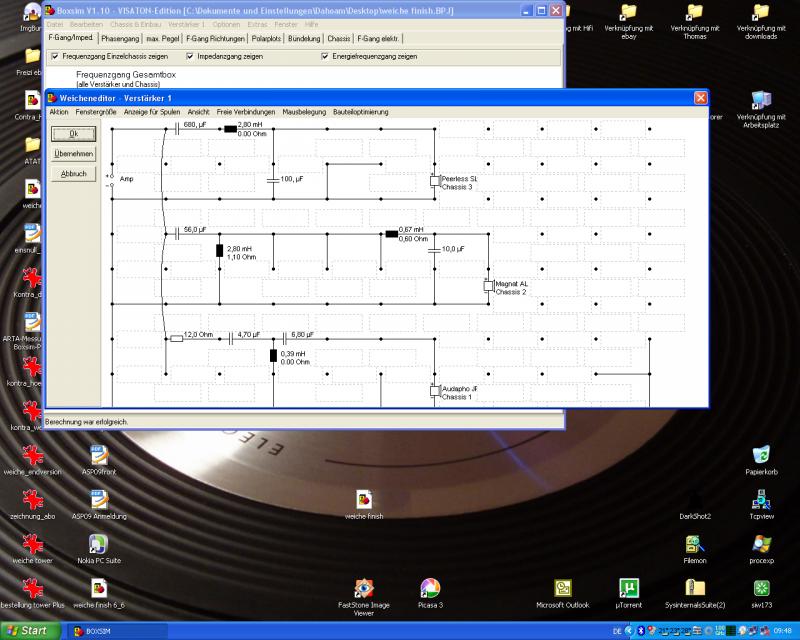

          #64
          bei mir sieht das Weichenbild auch so ähnlich aus.
          Das Weichenbild und die Anordnung von Version 1.04 gefällt mir besser.
            Hallo Uwe,
            bei mir sieht das genauso aus wie bei Klampfi.
            Die Fenstergröße ändert nur die Größe des Frames, leider aber nicht die der Knotenpunkte, Bauteile etc.
            An der Bildschrimauflösung liegts auch nicht.
            Ich vermute mal, dass Du den Weicheneditor so verändert hast, dass er die Knotenpunkte anders darstellt.
            Der Rahmen überdeckt die ja nur, also liegt es an der Darstellung des Rahmens.
            Hast Du die Rahmengröße verändert?

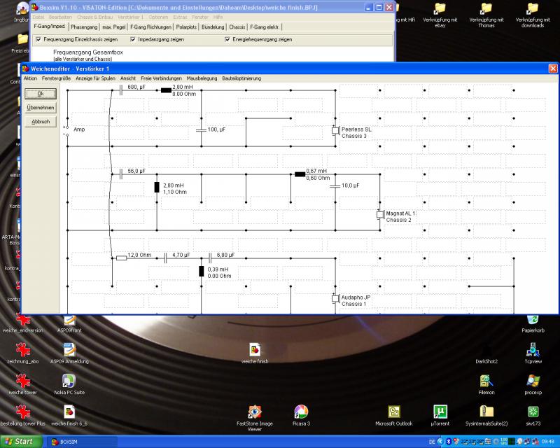

              Ich habe tatsächlich, die Größe der Paintbox (das ist die weiße Fläche auf der die Bauteile platziert sind) im Weicheneditor um ein paar Pixel geändert. Anscheinend war das zu knapp, obwohl ich das auf meinem Rechner (Windows Vista Home Premium 64-bit) nicht nachvollziehen kann.
              was ich aber gar nicht verstehe ist:
              Stimmt das wirklich? Ihr ändert die Fenstergröße und die Bauteile ändern ihre Größe nicht? Dafür hätte ich keine Erklärung.
              @Siegfried: Bitte lade Boxsim nochmal neu herunter oder überprüfe mal den Pfadnamen auf merkwürdige Zeichen. Ich kann den Fehler auch mit völlig veralteten Dateien nicht nachvollziehen.

                #67
                Doch die Bauteile werden größer, es fehlt nur die letzte Reihe. Die vorherige Version hatte 11 x 9 Punkte. Die neue hat 11 x 8 Punkte. Wobei, wenn ich eine alte Boxsimdatei lade, die unterste nicht sichtbare Reihe wohl noch da ist aber eben nicht mehr sichtbar. Die Weiche funktioniert ja noch.
                Ich fände es besser wenn man das Punkteraster verändern könnte. Je nachdem wieviele Bauteile man benötigt. Z.b. 11x9, 13x11, 15x13...
                Und/oder einfach mit der Maus auf die passende größe ziehen könnte so wie jedes andere Fenster auch.

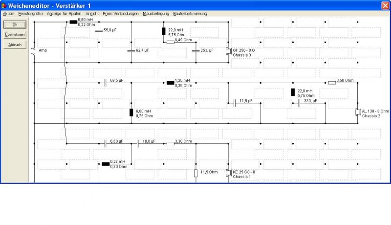

                  #68
                  Hallo Uwe,
                  nein, da hab ich mich falsch ausgedrückt. es wird nur gezoomt, d.h. es ändert sich die Größe aller angezeigten Daten (Knotenpunkte, Bauteile), nicht aber der Platz, bzw. die Anzahl der Knotenpunkte.
                  ich hab mal eine Weiche angehängt.
                  Fenstergröße klein, mittel und groß´.
                    Cale

                      @tiefton: Ok. So habe ich mir das vorgestellt. Irgend etwas frisst da ein paar Pixel. Am WE gibt es eine Version mit größerer Paintbox.
