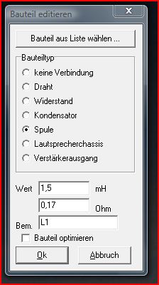

                          welche spule
                          in den bem. der weichebauteile einfach L1,L2....C1,C2...R1,R2 eintragen
                          eine skizze machen.
                          wenn das teil vom optimierer aufgerufen wird wisst ihr dann welches bauteil...
                          • pico
                            • 14.09.2004
                            • 894
                            Hi jama,
                            guter Tipp, danke!
                            Gruß Pico
