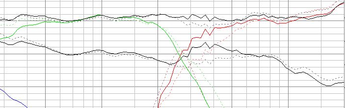

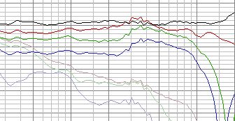

              • boarder_king
                • 07.06.2002
                • 186
                Der Energiefrequenzgang ist ebenso wie die 30°-Frequenzgänge nach rechts und links in der Bewertung enthalten, allerdings mit geringerer Gewichtung als der Achsenfrequenzgang.
                Sind evtl. Maxima in den Frequenzgängen 30° nach rechts oder links?
                Hallo Uwe,
                ja, den Bereich meine ich, hier nochmal zwei kleine Screenshots.
                Viele Grüße,
                Marcel

                            @borderking: In dem von Dir gezeigten Fall hätte der Optimierer eigentlich den Bereich um 3..4 kHz leicht absenken müssen. Ging das nicht mit der Weichenschaltung? Evtl. mal Projekt online stellen.
