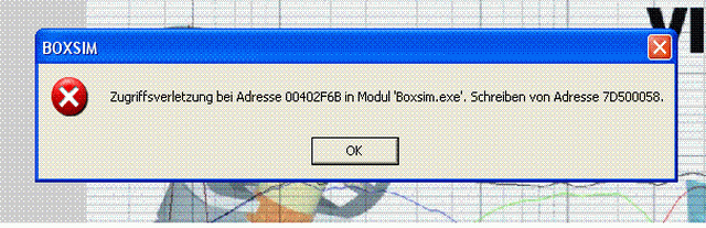

                            Ich habe da mal eine Fehlermeldung:
                            neue Datei -> Auswahl Verstärker, Anzahl Treiber usw. ist O.K.
                            danach wollte ich die Chassis definieren:
                            Chassis1 ausgewählt, mit OK bestätigt (jetzt rechnet Boxsim in den Fehler, da keine Weiche und Gehäuse definiert ist, unten erscheint die rote Fehlermeldung)
                            Chassis2 ausgewählt, mit OK bestätigt (jetzt rechnet Boxsim und rechnet und rechner unten steht dann im grauen Balken 100%, aber es geht nicht weg)
                            Chassis3 ausgewählt, mit OK bestätigt, und dann kommt diese Fehlermeldung.
                            Es ist die G50FFL aus der Datenbank
                            Fehler: Chassis 2: fs, Rdc, Qes, Qms, Vas, Sd müssen > 0 sein oder Frequenz- und Impedanzgang incl. Phase vollständig aus Messdaten entnommen werden. Linearer Hub müssen > 0 sein. Le, Re2, Le2, Re3 und Le3 müssen > 0 sein.
                            In der Karte sind aber Daten eingetragen, hat sich da irgendwo eine Null versteckt?
                            Die G25FFL hat wohl auch eine versteckte 0 irgendwo.....

                                @ Mr. Pit: Ich kann den Fehler nachvollziehen. Als Workaround müsste es funktionieren, das Projekt zu speichern, Boxsim neu zu starten und dann das Projekt neu zu laden. Der Fehler muss aber dringend beseitigt werden.
