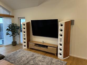

    Tolle Lautsprecher! Sind das jetzt 3-Wege oder 3,5?
    Einen Kommentar schreiben:
  • BigBox
    antwortet

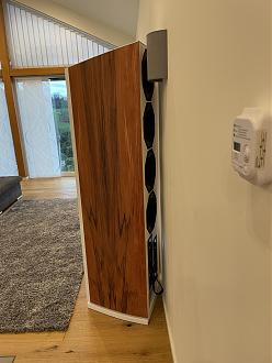

    Hier sieht man es… Klicke auf die Grafik für eine vergrößerte Ansicht  Name: IMG_5686.jpeg Ansichten: 0 Größe: 1,18 MB ID: 717697 Klicke auf die Grafik für eine vergrößerte Ansicht  Name: IMG_5687.jpeg Ansichten: 0 Größe: 1,21 MB ID: 717698

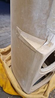

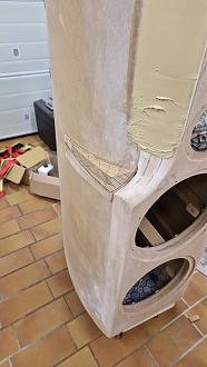

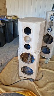

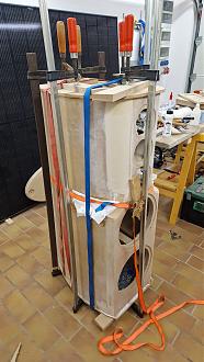

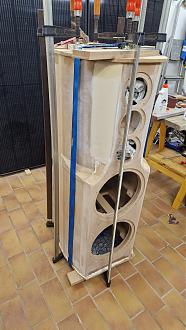

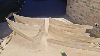

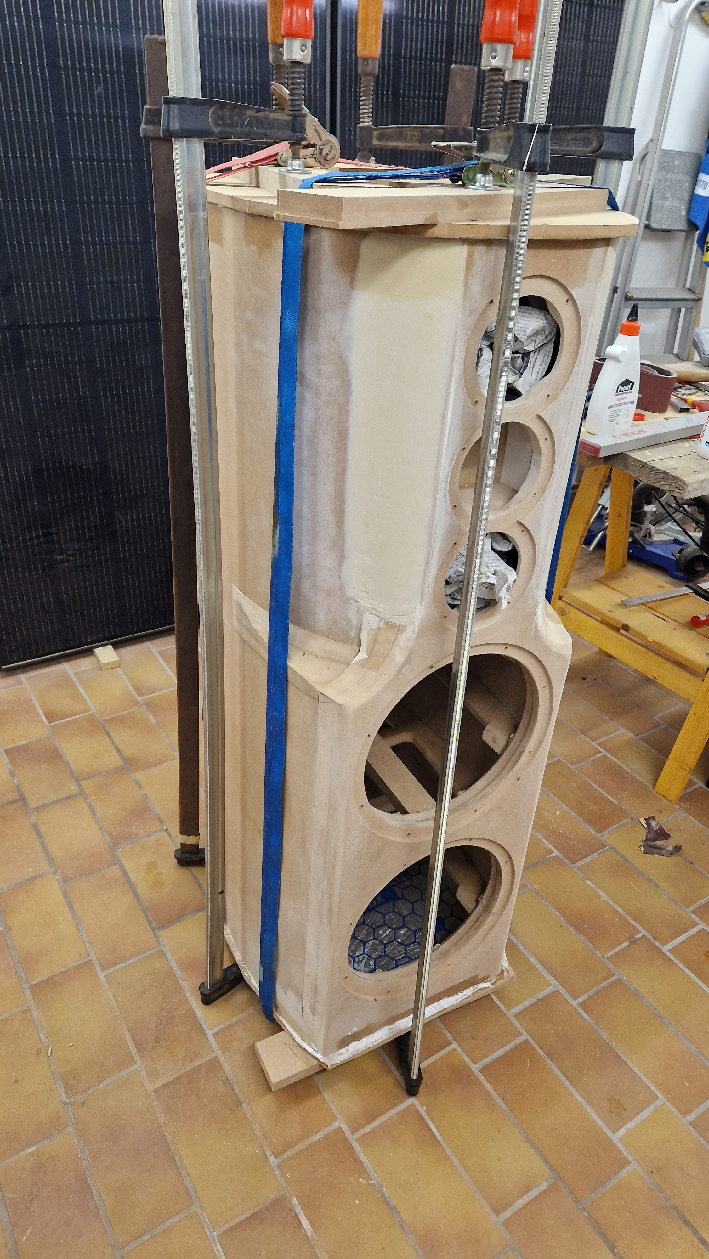

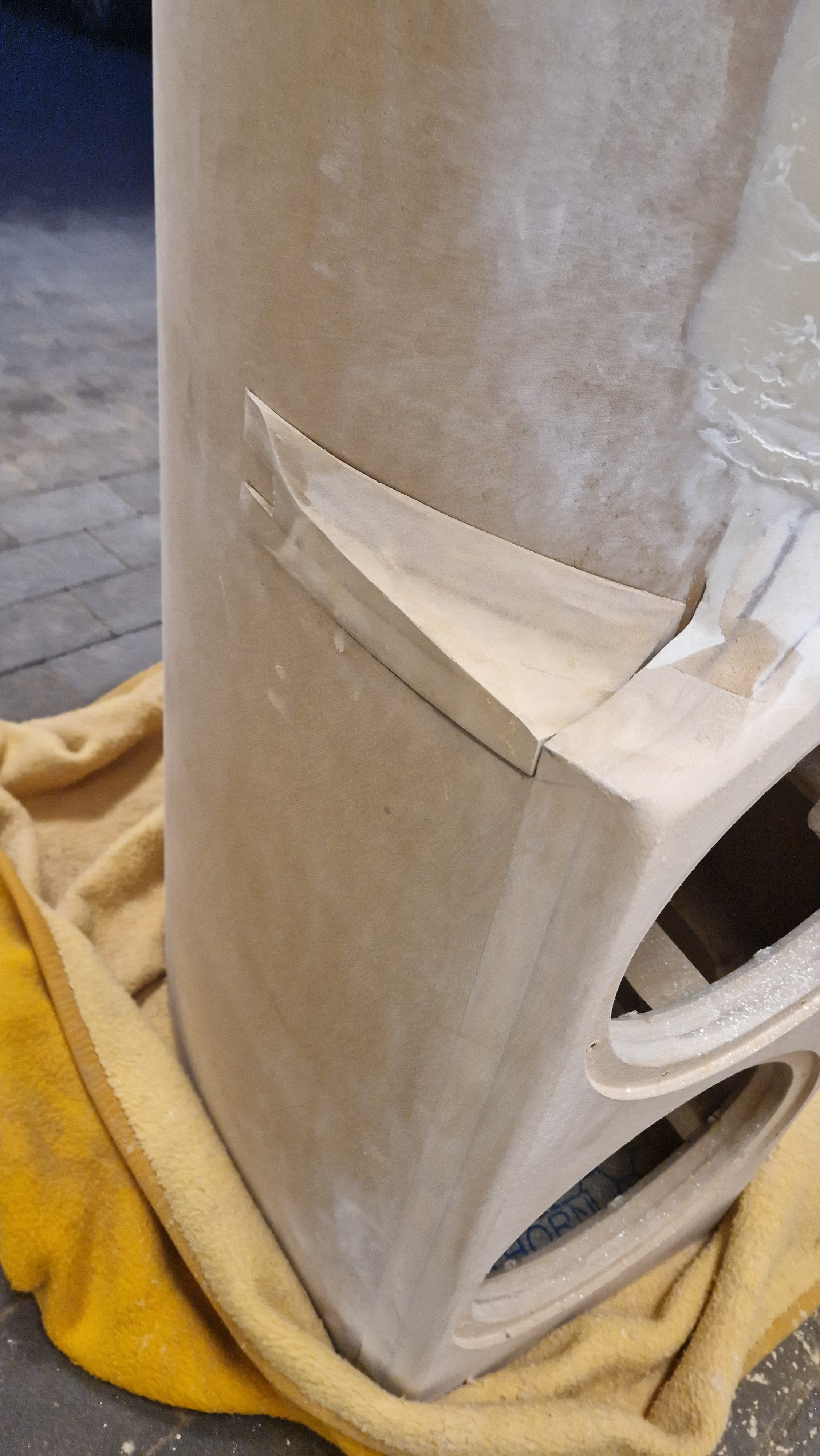

  • Timo VOX
    antwortet
    Ja stimmt mit voll MDF Seiten omg.
    Ja wird an gespachtelt.
    Aber heute war ein erfolgreicher Tag.
    Es ging besser wie befürchtet
Ansichten: 421
Größe: 1,65 MB
ID: 717670 Klicke auf die Grafik für eine vergrößerte Ansicht
Ansichten: 385
Größe: 1,77 MB
ID: 717671 Klicke auf die Grafik für eine vergrößerte Ansicht
Ansichten: 417
Größe: 1,73 MB
ID: 717672 Klicke auf die Grafik für eine vergrößerte Ansicht
Ansichten: 413
Größe: 2,04 MB
ID: 717673 Klicke auf die Grafik für eine vergrößerte Ansicht
Ansichten: 388
Größe: 2,19 MB
    Zuletzt geändert von Timo VOX; 01.11.2024, 10:39.
    antwortet
    Musst dich nicht entschuldigen. War doch lustig. Und wer ohne Fehler ist....
    antwortet
    Zitat von walwal
    ...wuste gar nicht, dass man PDFs biegen kann.
    Öffne mal eins, greif Deinen TFT rechts und links, und dann...
    Zur Entschuldigung - das war vor meinem zweiten Kaffee
  • fioreto
    antwortet
    Sieht doch sehr gut aus.
    Werden die Seiten mit Füller Bzw Spachtel noch ergänzt?
