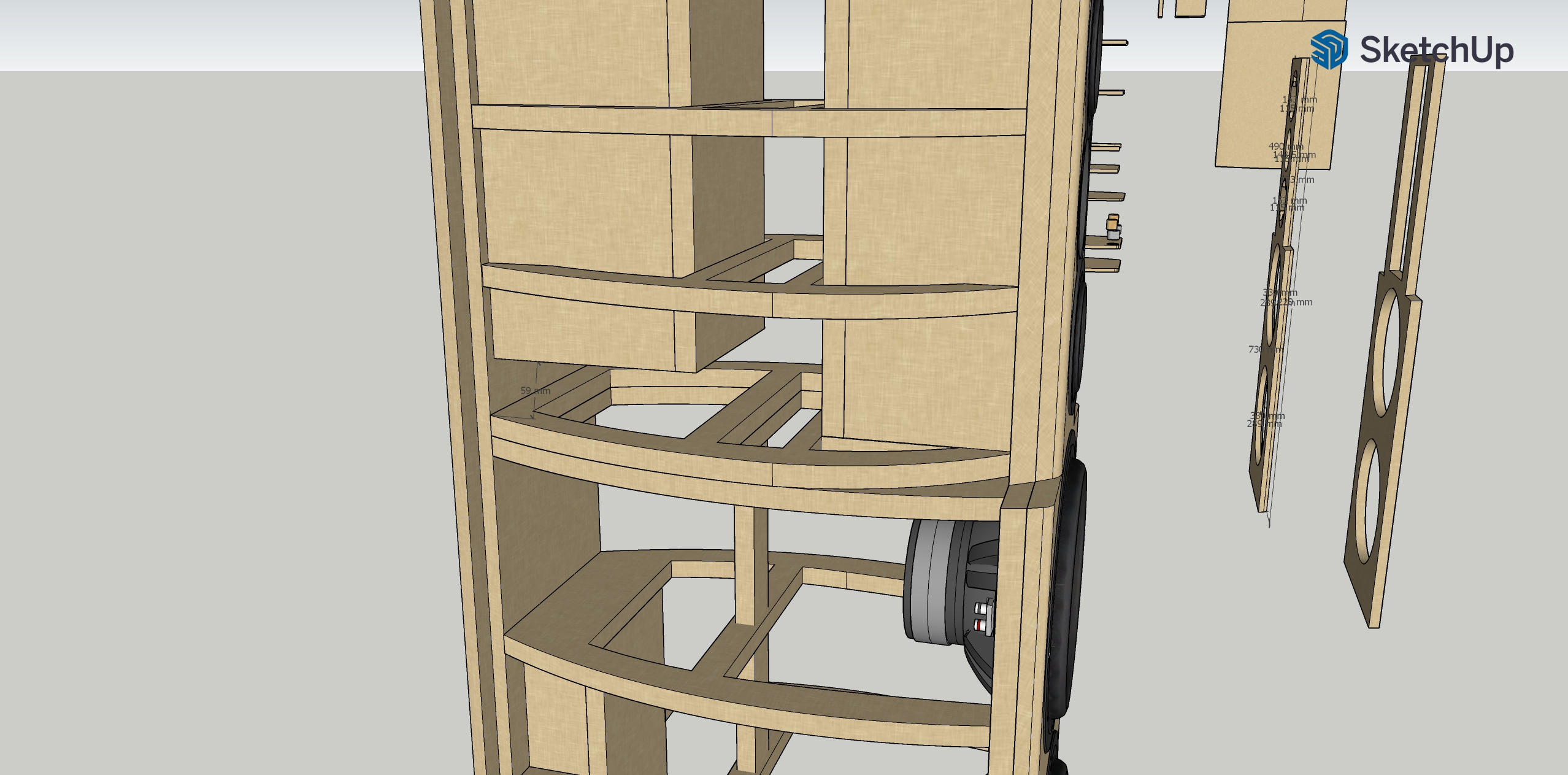

    Brauche da nochmal eine Antwort,
    Bild 1 bei der BR Länge von Visaton wird es eng.
    Bild 2 reicht es die Strebe zu entfernen
    oder
    Bil3 doch etwas radikaler entfernen? Beide Rundstreben beschneiden und die Stehende Strebe weg.

    MDF und wasserstrahlschneiden? Das Zeug saugt wie Sau…
    Die Ringe sind doch alle identisch, oder? Eine Platte grob zugeschnitten, mittig zwei Bohrungen, mit denen man diese Platte auf einer großen zweiten fixiert. Einstich-Punkte für den Fräszirkel festlegen (ich gehe davon aus, dass die Rundung der Box kreisförmig ist??), und dann die Radien fräsen, den Rest mit Stichsäge etc auskoffern. Diesen Ring dann als Vorlage nehmen, Form mit nem Kopierring auf die anderen übertragen
    Wenn die Box keinen festen Radius hat: Lass Dir einen Ring bei einem Deiner örtlichen Plexiglas-Anbietern aus Acryl, Makrolon oder vergleichbarem fräsen (nicht lasern, ist in der Stärke teuer wegen sehr langer Laufzeit…), 5mm Stärke reicht. Dann mit diesem und Kopierring auf dem Fräser wie oben beschrieben weiter arbeiten.
    Bei uns war ein Formrohling aus PMMA um Klassen günstiger als alles, was Tischlereien im CNC- Schnitt sehen wollten. Verfahren klappt wirklich gut, hab mir auf die Weise eine gebogene Deckenlampe mit R2500 und 4 Segmenten a 1200mm Kantenlänge gebaut

    Du hast gerundete Wände und viele Streben, das reicht. Aber wenn du dich austoben willst - nur zu. Kommst dann auf 60 kg pro Box - geschätzt. Und durch die BR-Kanäle kommt mehr "Schmutz" raus.
