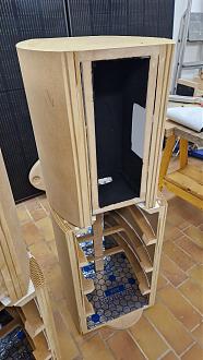

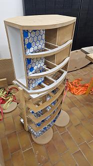

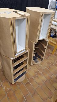

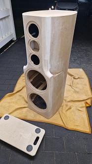

    Noch gut eine Woche denke ich bis fertig.
    Habe die Waage mal benutzt, 65,0Kg wiegt nun eine.
    Dazu kommen noch der Fuß und die Boden Deckelplatte, das waren 17Kg unausgefräst.
    Also ca. 15Kg, plus noch die Chassis und Kabel, Terminal.
    Also 20Kg.
    Ich müsste also ziemlich genau bei 100Kg landen ggf. leicht drüber.

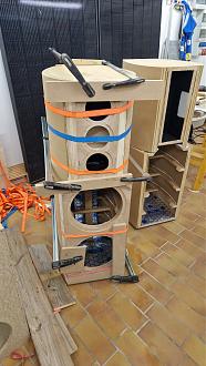

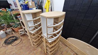

    Es geht weiter.

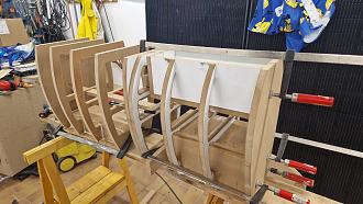

    Es geht voran.

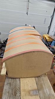

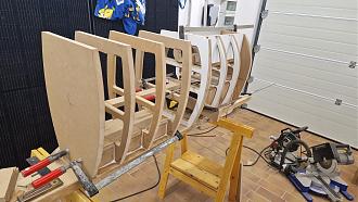

    Oh man ist das spät :-(
    Bei den Streben kleben war es echt aufwendiger als gedacht bis alles passt.

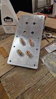

    Ist der nur für den Sicherheitsschutz oder bei Passiv?
    Hab nun alles.
    Baumarkt mdf taugt nix mehr, nur die Front ist nun daraus naja was solls der Unterschied ist enorm.
