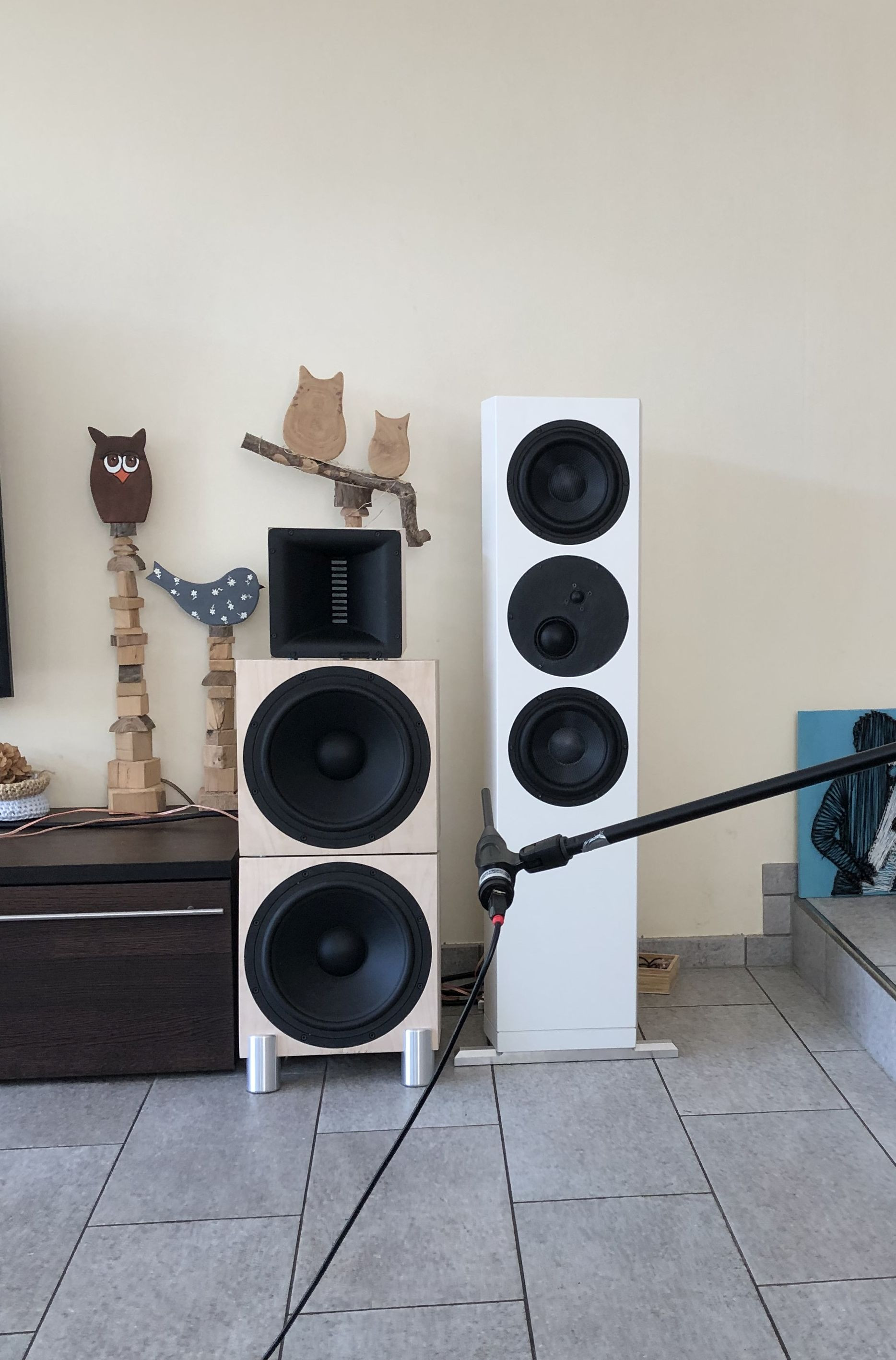

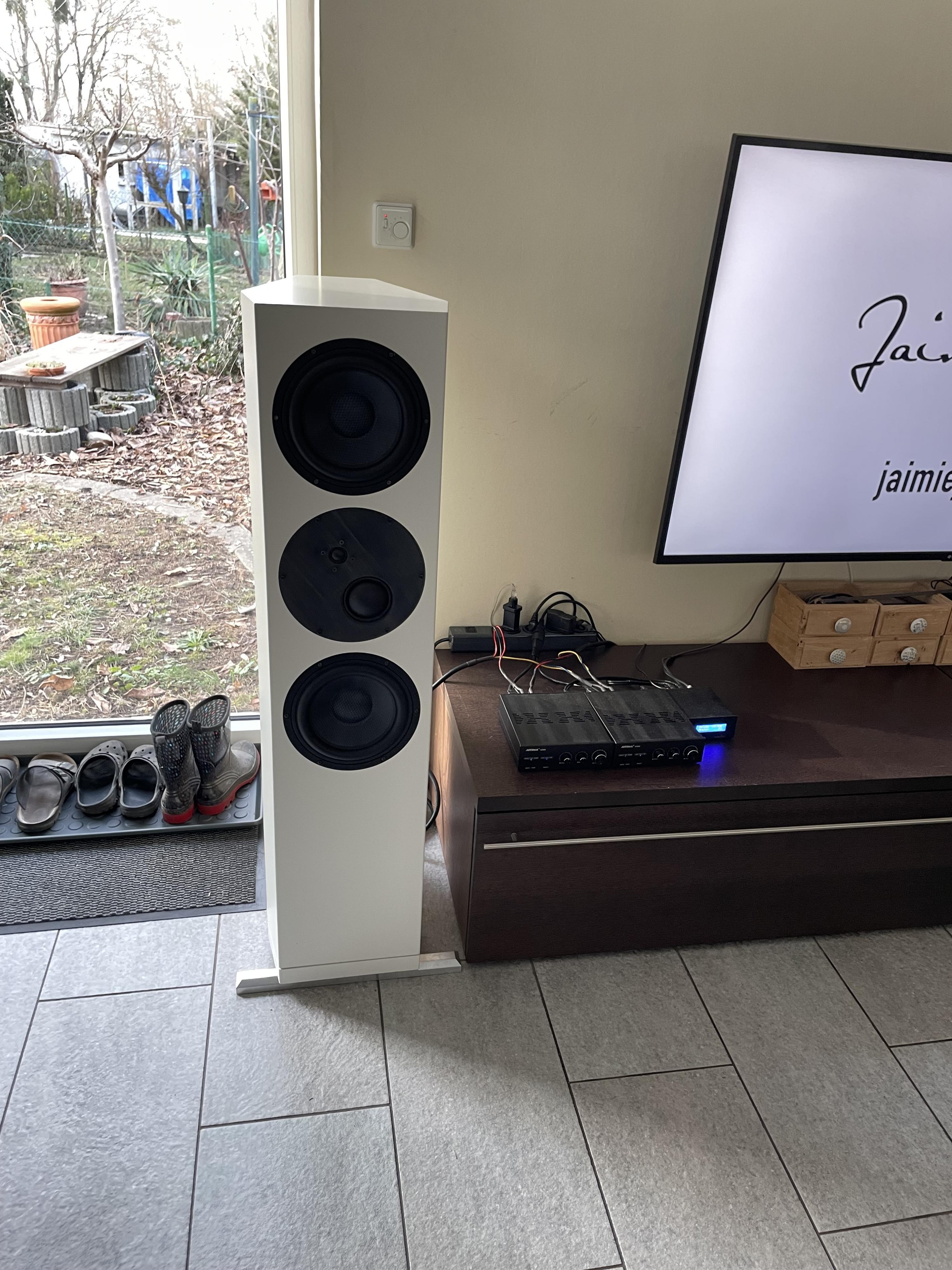

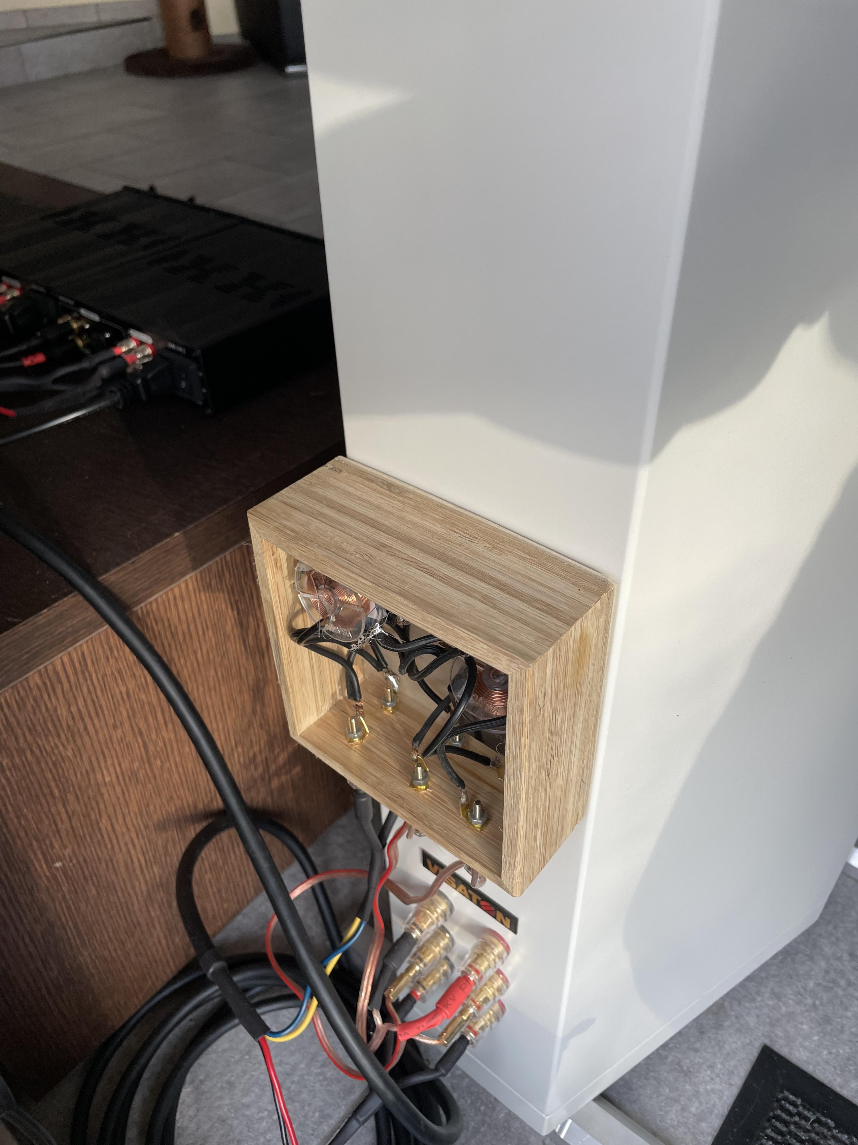

    und, aktuell plane ich auch was zum Einbauen zu kaufen, dies ist auch der Grund meiner ganzen Verkäufe, um Geld frei zu haben für das Hobby, sprich die neue Elektronik ...
    ... nur ist das in meinem "speziellen Falle" besonders unkonfortabel für mich, wenn ich jedes mal das Fach im Gehäuse mit einplanen und bauen muss, ... ich baue mindestens drei bis vier Boxenpaare im Jahr. Bei mir ist meine externe Lösung zur Zeit recht günstig aufgebaut, mit zwei ChinaAmps (150 Euro das stk) und Audaphon (300 Euro, alternativ 250 Euro MiniDSP HD), und MT und HT mache ich zur Zeit passiv (hier in dem Fall keine 100 Euro). Das sieht dann so aus:
Ansichten: 525
Größe: 1,26 MB
    und die passive Weiche ist aktuell auch extern, diese verschwindet in naher Zukunft ins Innere der Box, ... jetzt bei der Abstimmung war es äußerst geschickt ständig dran zu kommen.
Ansichten: 494
Größe: 849,2 KB
    in anderen Fällen baue ich nach der ersten aktiven Umsetzung auch ganz gerne mal noch passiv, siehe da den Schreihals mit den zwei TIW300 und dem Beyma AMT im Horn, die Kombination ist so gebaut, dass ich mit den Klangreglern am Verstärker absolut auskomme. Ein DSP wird bei mir im Raum nicht gebraucht und durch den hohen Wirkungsgrad reicht auch nur EIN kleiner ChinaAMP.
Ansichten: 510
Größe: 633,6 KB
