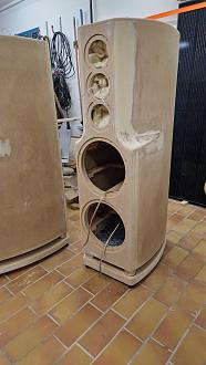

  • Whoofmax
    antwortet
    Mit einer Lage 2K-Epoxygrundierung und ner Lage Füller würdest dem Lackierer ne Freude machen, dann ist das MDF völlig eingefasst und bis die Gehäuse zum Profi gehen ist das 2K Material komplett durchgehärtet, mein Lackierer mag das so, Epoxy hat nach 5-7 Tagen seine Endfestigkeit

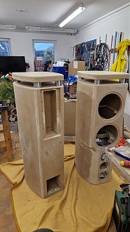

  • Timo VOX
    antwortet
    Ich warte auf die Tiw, seid einer Woche. Hoffe geht bald weiter
    Muss auch noch einiges nacharbeiten bevor es später zum Lackierer geht, auch die Füße, das Loch muss im Fuß größer damit man es besser zentrieren kann, auch sind einige der Rundausfräsungen an der Fuß platte irgendwie nicht ganz rund.

  • Opelfreak
    antwortet
    Lass die guten Stücke bloß eine Woche oder so gut durchtrocknen bevor du anfängst zu lackieren. Nicht dass sich da da noch der Spachtel setzt... Auch beim Farbaufbau nichts überstürzen
    Einen Kommentar schreiben:
  • Whoofmax
    antwortet
    Sehr schön umgesetzt, vor allem die Rundungen durchgezogen und nicht eckig mit rund gemischt

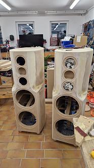

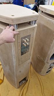

  • Timo VOX
    antwortet
    Es geht wieder

  • Timo VOX
    antwortet
    Big Box nicht schlecht, sehen gut aus.
    War heute auch wieder Fleißig und musste Feststellen morgen bin ich fertig und dann sind es 40 Tage von Idee über Planung bis fertig.
