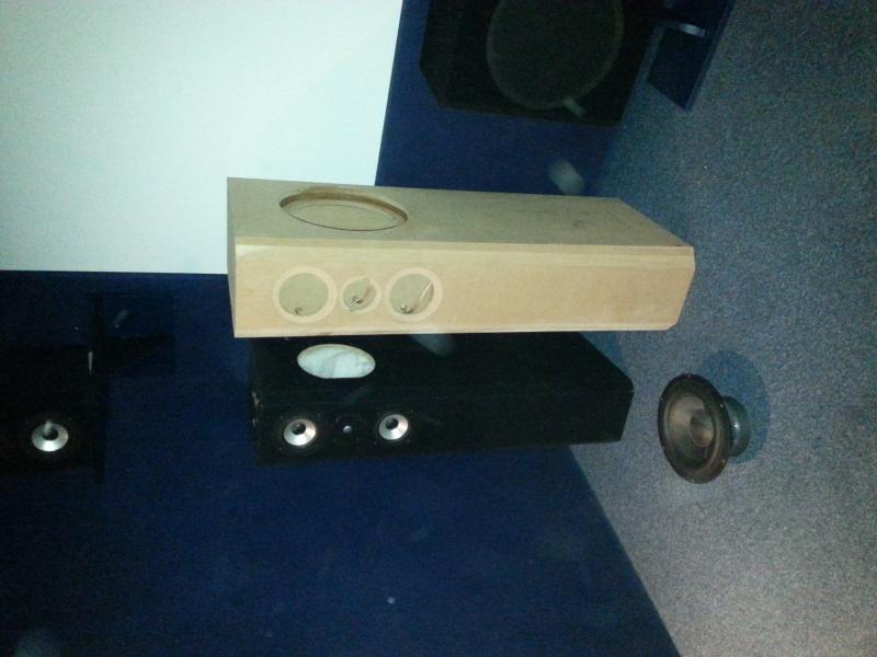

            #50
            Vox 301 - kein Center
            Nabend ... mal ein Foto vom ersten Vox 301 Standlautsprecher als Rohbau

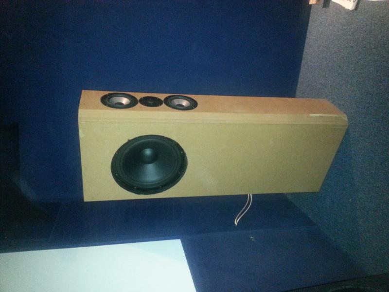

                  #53
                  Gestern habe ich die erste Vox 301 einem Funktionstest unterzogen. Angefügt ein Foto des noch unfolierten Gehäuses ...
                  Damit die Folie besser hält behandle ich ich das rohe MDF mit schleifen und 2 schichten Parkettlack vor.
                  Dadurch wird es nicht nur härter, sondern bietet auch eine bessere, staubfreie Oberfläche.
                  Peter
                  • PTebbe
                    • 04.10.2001
                    • 1895
                    #54
                    Gestern am späten Abend konnte ich dann auch die zweite 301er in Betrieb nehmen. Nach dem grundlegenden Funktionstest, ob sie unauffällig spielt, ließ ich das Setup einmessen und habe dann ein paar Soundchecks gemacht.
                    Auf dem Programm standen "Mad Max Fury Road" und "Smaughs Einöde".
                    Wer Fury Road gesehen hat, weiß, dass der Film mit Soundeffekten nur so gesprickt ist.
                    Der Motorensound klingt sowas von real. Der Druck baut sich spürbar auf, die Luft vibriert. Schüsse haben eine realistische Dynamik, peitschen in den Raum.
                    Im Film Smaugs Einöde liebe ich das Gespräch von Smaugh mit Bilbo Beutlin, weil Smaughs Stimme einen Tiefgang und eine Tonmelodie hat, die mich einnimmt.
                    Ein A-B-Vergleich zwischen dem Setup mit 253er Front- und Centervoxen zu den 301er Front- und Centervoxen war mir nicht mehr möglich, da für die 301er die Frequenzweichen der 253er bis auf erforderliche Modifikationen geopfert wurden.
                    Die Stimme bekommt erheblich mehr Volumen und im Tiefgang kommt noch gut was drauf. Dabei folgt das "Tonobjekt" der Position auf der Leinwand, losgelöst von den Lautsprechern.
                    Es macht Laune.
                    Die Frontvoxen werden durch einen Yamaha AX 1070 angetrieben, der je Kanal nominell 250 Watt/DIN leistet; der 301er-Center durch einen Yamaha AX 900 mit nominell 217 Watt/DIN. Also liegen die Verstärker noch unter den Nennbelastbarkeit der Lautsprecher ...
                    Nun fehlt den neuen Lautsprechern noch das Oberflächenfinisch. Die der Leinwand abgewandten Seiten werden in stahlblau gerollt, die anderen sichtbaren Flächen mit DC-Fix-Velour in samtschwarz foliert.
                    Peter
