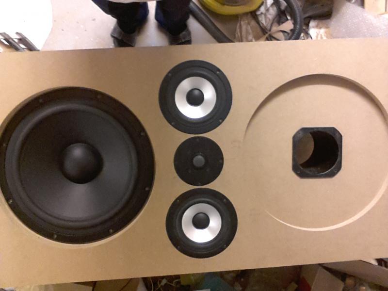

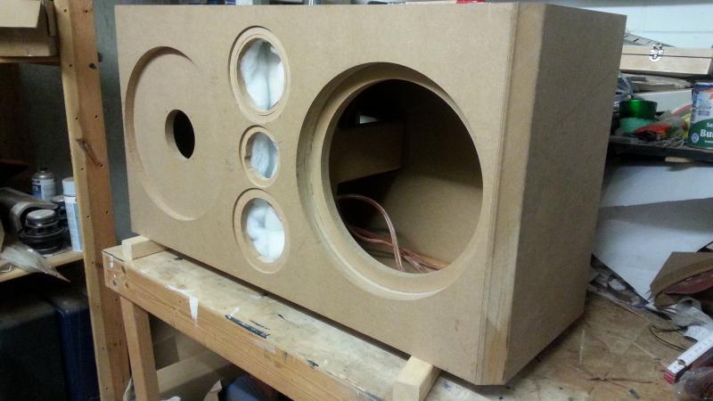

    Hier zwei Bilder früher Stadien:
    Bearbeitete Schallwand mit den kreisrunden Ausschnitten für die Bespannrahmen von Tieftöner und Bassreflexrohr.
    Das Mitteltongehäuse mit Aussteifungen ist bereits angedockt ...

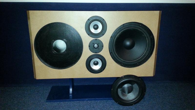

      Hier schon einmal ein Foto mit den provisorisch eingesetzten Chassis ...

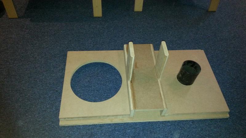

        die Herausforderung war, das Basschassis und die notwendigen Versenkungen so nah wie möglich an das Mitteltongehäuse ran rücken zu lassen.
        An den seitlichen Kanten - denen mit den Fasen - musste noch ein nennenswerter Steg verbleiben, auf dem später auch das DC-Fix-Velours haften kann. Wenn ich die Fasen später richtig fräse/säge, werden es rd. 5 mm, die für eine Haftung reichen sollten. Notfalls wird mit richtigem Kleber nachfixiert

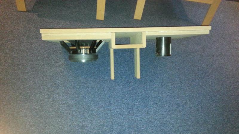

          Der TIW 300 soll hinter einem Bespannrahmen verschwinden.
          Damit die Lautsprechersicke bei größerer Auslenkung nicht gegen den Bespannstoff stößt, war eine 2. Montageplatte erforderlich, um so den TIW um die Stärke der Platte tiefer montieren zu können.
          Ich entschied mich für die Stärke von 12 mm, was ausreichend ist, aber weniger Volumen im Gehäuse nimmt.
          So ist über dem Lautsprecherkorb ein freies Maß bis zum Bespannstoff von ca. 25 mm ...

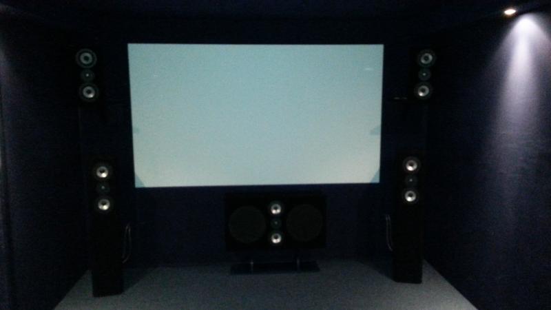

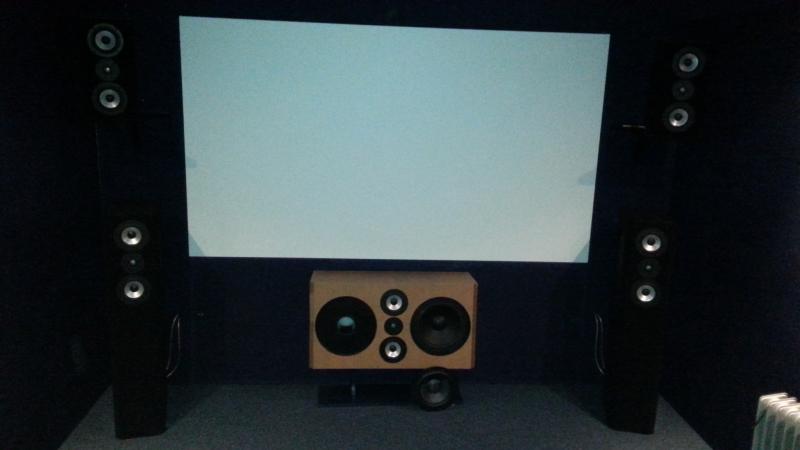

                      Heimkino - Frontbereich und VOX 301 Center
                      anbei ein Foto vom Frontbereich meines Heimkinos. Auf dem Boden ist ein Teppichboden - Schlingenware - ausgelegt. Da zeichnet sich nichts ab, wenn drüber gesaugt wird.
                      Front- und Seitenwand sind mit Lattung und Dämmstoff (Mineralfaserdämmstoff für Trockenbauwände) und davor Spanverlegeplatten (Nut-Feder) bekleidet.
                      Davor dann auf Rahmen (Rahmenhölzer 44 mm) der Dekomolton in blau gespannt.
                      An der Decke wiederum die Rahmen und Bespannung mit Dekomolton, aber diesmal direkt an der Stahlbetondecke.

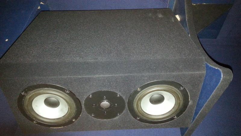

                      Der Center ist nur 5 cm breiter, als in der VOX 253-Version. Mit den großen Ausfräsungen für das Versenken von Basschassis und Bassreflexrohr wirkt er gewaltig, was sich aber mit der Beklebung mit DC-Fix-Velours und mit den Bespannrahmen vor den Fräsungen sicher relativieren wird.
                      Die Beklebung ist zwischenzeitlich erfolgt. Die Bespannrahmen werden noch folgen ...

                        Pojektabschluss
                        Nachdem ich gestern ein Bild vom Frontbereich meines Heimkinos mit dem noch unfolierten Center eingestellt habe, heute nun ein Bild vom fertigen Center mit Folierung und Bespannrahmen vor dem TIW 300 und dem Bassreflexrohr.
                        Mit der Shutterbrille auf der Nase verwschindet der Center zu 99 % aus der Wahrnehmung. Praktisch also zu 100 % da man in den Film eintaucht.
                        Gestern Abend habe ich dann Smaugh bemüht und es war ein Erlebnis. Seine Stimme pulsiert durch den Raum ... und wenn Smaugh über Bilbo gleitet dann pulsiert die Stimme auch über mir
                          • 5891
                          Sehr schön.
                          Ein potentes Heimkino geht wohl am besten mit Concorde, Vox oder Belle. Stören Dich nicht die Alu Membranen? Solange der Film einen packt, kann man das ausblenden.
                          Eine Frage hätte ich aber: Wie breit ist die Leinwand, es ist wohl auch eher ein kleines Kino. Aus dem Grund packe ich ja auch alle LS unter die Leinwand.
                          • PTebbe
                            • 04.10.2001
                            • 1894
                            die Alumembranen blitzen nur im Schein des Blitzlichtes auf. Ansonsten ist es im Raum so dunkel, dass ich kein vernünftig aufgelöstes Foto schießen könnte
                            Wenn ich bereit zum Filmschauen dasitze, sehe ich bei 2D ohne Shutterbrille etwas von den Membranen, wobei die Leinwand deutlich überstrahlt. Und bei 3D tauchen die Lautsprecher fast völlig ab.
                            Die Leinwandbreite ist 2,35 m bei 1,32 m Höhe.
                            Das Kino ist vorne 3,35 m breit, wobei der Wandaufbau halt einiges an Breite genommen hat, was aber erheblich die Akustik verbessert.
                            Die Länge ist 6,7 m, wobei auch da der Wandaufbau etwas genommen hat ...
                            Als mein Haus geplant und ausgeführt wurde, hatte ich Heimkino überhaupt nicht auf dem Schirm. Sonst hätte ich einen Meter mehr Breite gegeben ...
                            Ich sitze ca. 2,5 m vor der Leinwand ...
