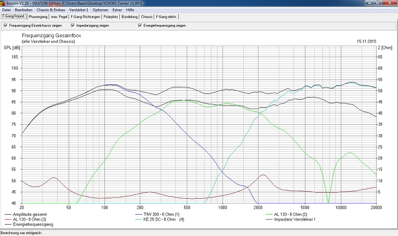

      BoxSim-Daten für das Projekt VOX 301 Center
      unter Ausschluss jeglicher Haftung stelle ich hier mal die BoxSim-Simulation meines Projektes VOX 301 Center ein. Das Gehäusevolumen für den TIW 300 beträgt ca. 95 Liter und der Resonator ist auf ca. 29 Hz abgestimmt; hierfür zum Einsatz kommt das nicht mehr im Visaton-Lieferprogramm verfügbare BR 14.70.
      Die Simulation habe ich im Nachhinein erstellt, nachdem ich mich in BoxSim etwas eingearbeitet und squeeze mir noch auf die Sprünge geholfen hat (bzgl. des Projekts VOX 253 Center BackSurround in 45 L Bassreflex).
      Der Frequenzgang sieht ganz manierlich aus und ich vermute, der mögliche Maximalpegel im Bassbereich ist der Grund für die Dynamik des Lautsprechers.
      Peter

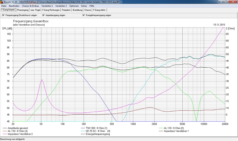

        Moin,
        habe meinen Cente rumgebaut auf Teilaktiv und mir ist aufgefallen das der Mox im HT und die 2x1Ohm im MT überbrückt waren, habe das in Boxsim simuliert und ich glaube das Visaton mir dazu damal sgeraten hatte. Bin mir da nun aber nicht sicher, jedenfalls werd eich das nicht einfach so gemacht haben!!!!!!!!!!
        Ansonsten bau die Voxen un dden Center blos auf Teilaktiv mit DSP um ..... das ist ein evöllig andere Box mit föllig neuem Klang der weit über der Passiven Variante Liegt... es lohnt sich!!!!!!!
        Anbei der Vergleich Passiv Aktiv und die Ative Boxsimdatei sowie die Passive ohne Mox, die Impedanzen sin ddann aber gering, zu gerin eigentlich, es lief so bei mir ein paar Jahre aber bitte das unbedingt nochmal abklären!!!!

          Hallo Timo,
          wenn ich mir den frequenzgang deines teilaktiven Vox 301 Center anschaue, bin ich mir unsicher, ob ich den so haben möchte. Er ist stark linearisiert, aber die Abhebung von Mittel- und Hochtonbereich der passiven Version soll doch die In-Room-Anhebung des Tieftonbereichs kompensieren.
          Bei deiner Version nehme ich an, dass der Tieftonbereich dominat wird.
          Was ist bei der Teilaktiven aktiv, nur der Tieftonbereich oder auch der Mitteltonbereich?
          Die Übernahme der Mitteltöner zun Tieftöner ist viel niedriger und die Flanke sieht für einen passiven Filter untypisch aus ....
          Peter
          • Timo VOX
            • 10.01.2009
            • 1391
            Nur der TIW 300 ist aktiv getrennt. Trennfrequenz vox 110Hz 18db BW Center 120HZ 24db.
            Der Center neig tOriginal zum dröhnen, wie auch die Stand Vox. Jedoch viel stärker. Es übertönt oft stimmen und sie werden unverständlich.
            Durch die Änderung klingt er erheblich besser, knackiger und ist Stimmlich viel verständlicher.
            Es gibt zwar dort nicht das Problem des Seitenbasses mit der Phase. Aber es passt besser zu den Stand Voxen und gefällt mir besser.

            Der Originale Frequenzverlauf vom Cente rist eine volle Katastrophe wenn man da sgenau betrachtet. 100-130Hz ist 4 mal so laut wie 180Hz!!!!
            Ich kann mir das nur erklären weil passiv nicht mehr möglich ist.
            Ich hab den Hochton abgesänkt und den Bass anstatt 5db plus nur 3 db plus gegeben. so ist das Loch bei 700Hz nicht so gross. :-)

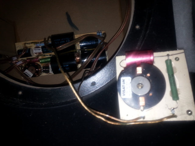

                  Weichenabgrade im Tieftonzweig der Weiche
                  Ist später geworden, weil ich den Akkuschrauber noch reparieren musste. Der Motor hatte zwei Metallklammern angesaugt ...
                  Ich habe den Tieftonzweig der Weiche um das empfohlene Upgrade aus KN 22 mH, Elko 330 uF und R 3.3 Ohm erweitert, wodurch der Frequenzgang im Bereich um 100 Hz geglättet wird, wo er ohne die Erweiterung einen Buckel hat, der einen hörbaren Effekt durch Dröhnen bewirken kann.
                  Überwiegend stelle ich da keine Probleme in Filmen fest; nur beim Film Sicario in Dolby Atmos fiel mir eine Tonsequenz unangenehm auf, weil anscheinend auf mehreren Kanälen gleichzeitig dieselbe Frequenz lag.
                  Ich hab noch Bauteile für vier Erweiterungen, die ich sukzessive in meine Vox 301 und 253 verbauen werde.

                    Hi Peter, hi Timo,
                    eure beiden Simus betrachtet, haben eure Center dramatische Probleme im Vertikalen Abstrahlverhalten.
                    Das muss sich im Mitteltonbereich am Hörplatz bemerkbar machen, anders kann ich mir das nicht vorstellen.
                    Hat einer von euch das mal am Hörplatz nachgemessen ob das Ergebnis der Simu stimmt?

                      Hallo DD,
                      ich hab mir die Simu für den VOX 301 Center angeschaut und auch mit der für den VOX 253 Center verglichen.
                      Was meinst du mit dramatischen Problemen im vertikalen Abstrahlverhalten? Dass die Lautsprecher mit D´Appolito-Anordnung vertikal bündeln wäre doch der gewünschte Effekt einer verringerten Schallabstrahlung zu Decke und Boden.
                      Mein Center ist auf einem Podest mit ca 30 cm Höhe platziert und leicht nach oben geneigt. So erreicht mich am Hörplatz das volle Frequenzspektrum
                      Peter
                      • Timo VOX
                        • 10.01.2009
                        • 1391
                        Meiner ist geneigt. Mehr wäre gut geht aber nicht. Klangluch fehöt da nichts. Messtechnisch war der Center linearer am Hörplatz als eine der stand voxen. Alles gut so.
