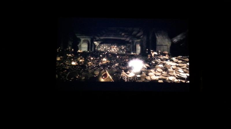

                foto von Leinwand mit Filmmotiv und Lautsprechern
                N`abend. ..
                ich habe versucht ein Foto meines Frontbereichs mit Filmmotiv und der Beleuchtungssituation auf die Lautsprecher zu machen, dass der Wahrnehmung des menschlichen Auges entspricht.
                No Chance ...
                Bei normaler Helligkeit des auf die Leinwand geworfenen Bildes ist alles drumherum schwarz ...
                real sehe ich die schemenhaft die Seitenwände und etwas deutlicher die Basschassis der Vox 253.
                Bei 3D mit abdunkelnder Shutterbrille davon vllt 1/3 oder 1/4 ...
                  • 15.02.2012
                  Mit der richtigen Kamera und Einstellung kein Problem Zum Teil geht das aber auch mit einfachen Kameras oder sogar Handys halbwegs. Kamera auflegen, möglichst lange Belichtungszeit einstellen, oder offene Blende und dann Zeitautomatik, und Chip auf hohe/höchste Empfindlichkeit. Im Automatikmodus kommt meist genau den beschriebenes Bid zustande. Mit ein bisschen rumprobieren sollte es gehen.
                  Gruß Nils
                  • PTebbe
                    • 04.10.2001
                    • 1895
                    Versuch grad die Möglichkeiten meines Handys zu checken:
                    ISO kann ich bis auf 800 einstellen.
                    Belichtungszeit verändern geht nicht.
                    Bildqualität kann ich sehr fein, fein und normal einstellen. Ich denke normal wäre zweckdienlich.
                    Weißableich bietet: Tageslicht, bewölkt, Glühlampe und Fluoreszent
                    Belichtungswert geht in 0,5 Schritten von -2.0 bis + 2.0
                    Wenn ich nachher die Zeit finde, versuche ich mein Glück.
                    Danke für den Hinweis ...
                      • 15.02.2012
                      Dann Iso auf 800,Belichtungswert +2(damit sollte die Zeit gemeint sein), Weißabgleich musst du mal testen, wahrscheinlich Glühlampe... Wichtig ist Handy irgendwo auflegen das du nicht wackelst sonst wird das nichts.
                      Vielleicht auch nicht gerade ein sehr helles Bild Beamen, sondern eher was dunkleres dann ist der Kontrast nicht so hoch...
                      Gruß Nils
                      • PTebbe
                        • 04.10.2001
                        • 1895

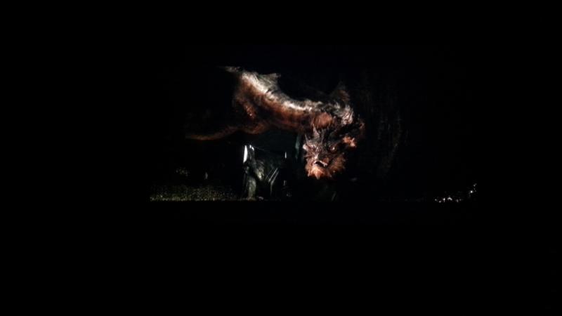

                        Ich habs versucht.
                        Real sehe ich schemenhaft die Lautsprecher ... und von denen die dem Bild zugewandte Seiten.
                        Auf einem.Foto bekomme ich das nicht abgedildet. Die Differenz sind vllt 5 %.
                        Und beim Filmeschauen müsste ich mich auf die Lautsprecher konzentrieren, anstatt auf den Film, um die Lautsprecher wahrzunehmen ...
                        Ein Foto:
                        • PTebbe
                          • 04.10.2001
                          • 1895
                          Ein weiteres:
