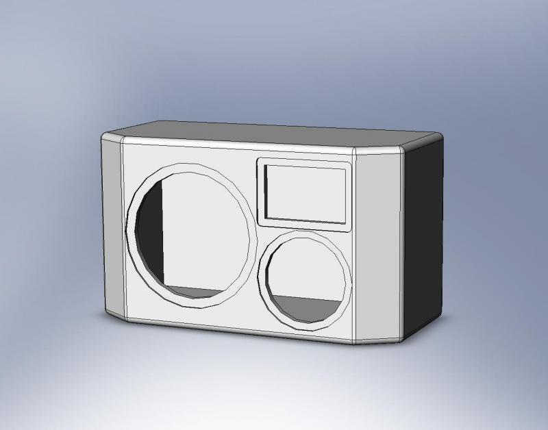

          2 Vox-Center, etwas schmaller gebaut (max 80 cm; 2 Stk. 160 cm), CB statt BR.
          Kann mir jemand sagen, welches Volumen der VOX-Center als CB haben müsste, für einen guten - linearen - Frequenzgang und wo die untere Grenzfrequenz ca. läge?
          Mit dem Gedanke an einen etwa halb so voluminösen, geschlossenen Center in doppelter Ausführung könnte ich mich anfreunden
          Bitte um Input

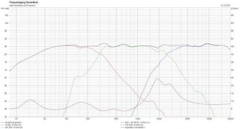

            Also 2 Center geschlossen geht auf jeden Fall gut, und ist ein gutes Stück kompakter. Die Bauform kannst Du in gewissen Grenzen den räumlichen Gegebenheiten anpassen, so viel trau ich dem YPAO zu, dass es das wieder geradebiegt.
            Als Beispiel wie sowas aussehen kann hab ich Dir Screenshots meiner LaBelle300 angehängt, noch erst Rohbau und Simulation, demnächst in echt
            Das sind ca. 65 Liter geschlossen mit 1320µF HP-Kondensator. Breite ca. 74cm. Super sanft abfallende Flanke, -10dB bei ca. 23 Hz. Funktioniert tipptopp bei all meinen Belles. Auf der Basis lässt sich auch ein VOX Center bauen - dem fehlt dann halt nur noch ein WG zum Glück

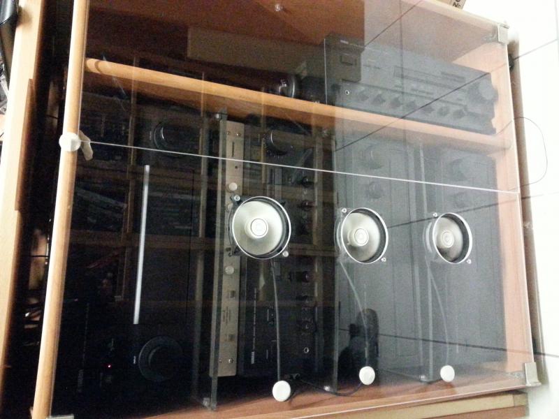

              Mhh ... die Theke war seinerzeit noch mein eigenes Zugeständnis an mich einen Raum auszubauen, der auf verschiedene Weise nutzbar ist. Auch Partyraum etc.
              Dass es sich so richtig zumk Heimkino entwickelt, war anno 2000 noch nicht vorhersehbar ...
              Die Theke sollte und soll auch noch irgendwann einen kleinen Kühlschrank aufnehmen und beherbergt mein Rack für einen AVR und 4 Stereoendstufen ... deren Tiefe + das Notwendige für Kabelei bestimmt auch die Tiefe.
              Deshalb kann ich auch die Backsurrounds nicht IN die Theke bauen. Da gibt es ein Rack und auch das tragende Gebälk müsste den Lautsprechern weichen.
              Derzeit stehen zwei Couplets als CB (halbes Volumen von 12 Litern) auf der Theke.
              Die Center-Versionen der VOX würden davor platziert werden müssen, die Höhe würde ich austüfteln ... mal schauen, worauf die zum Stehen kämen ...
              Die LaBelle 300 hat dann TIW 360 oder TIW 300, und arbeitet statt in 100 Litern BR in 65 Litern CB? Kann ich mir das so vorstellen?
              In meine Back-Surround-Center kämen TIW 250 - ohne XS - würden die dann sinnigerweise in ca 45 Litern CB statt 70 Litern BR arbeiten?
              Ich hänge gleich noch ein Foto von meinem Rack an. Dahinter, damit Mensch sich noch bewegen kann, sind noch 60 cm Platz bis zur Rückwand ...

                  So ungefähr. Die 250er Querbelle-Version für Yoogie hat ca. 40 Liter cb, geht auch. Die sind schon richtig zierlich und handlich
