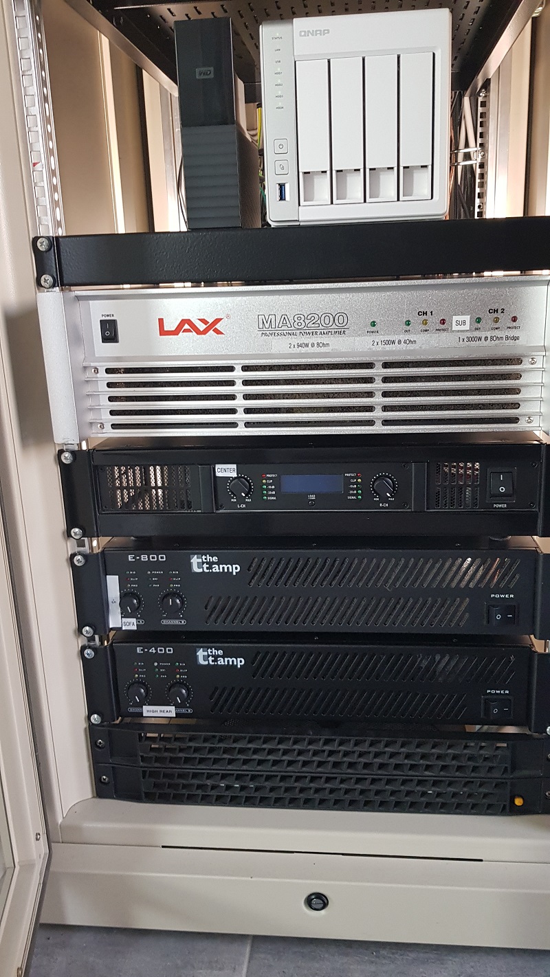

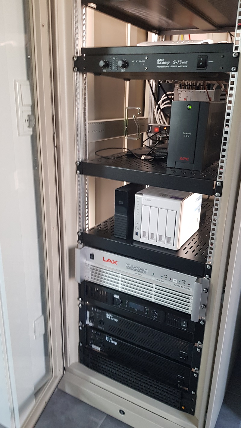

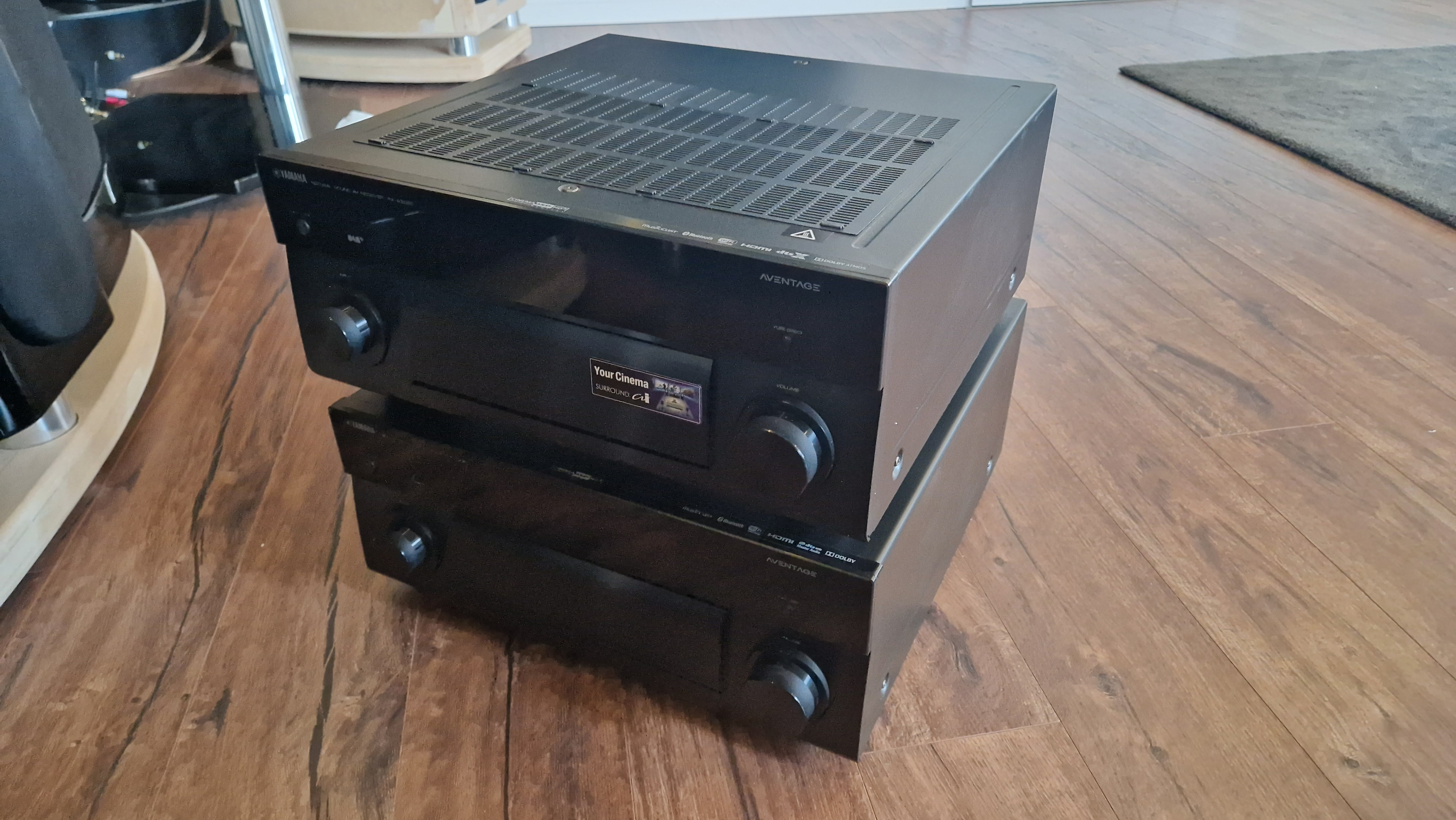

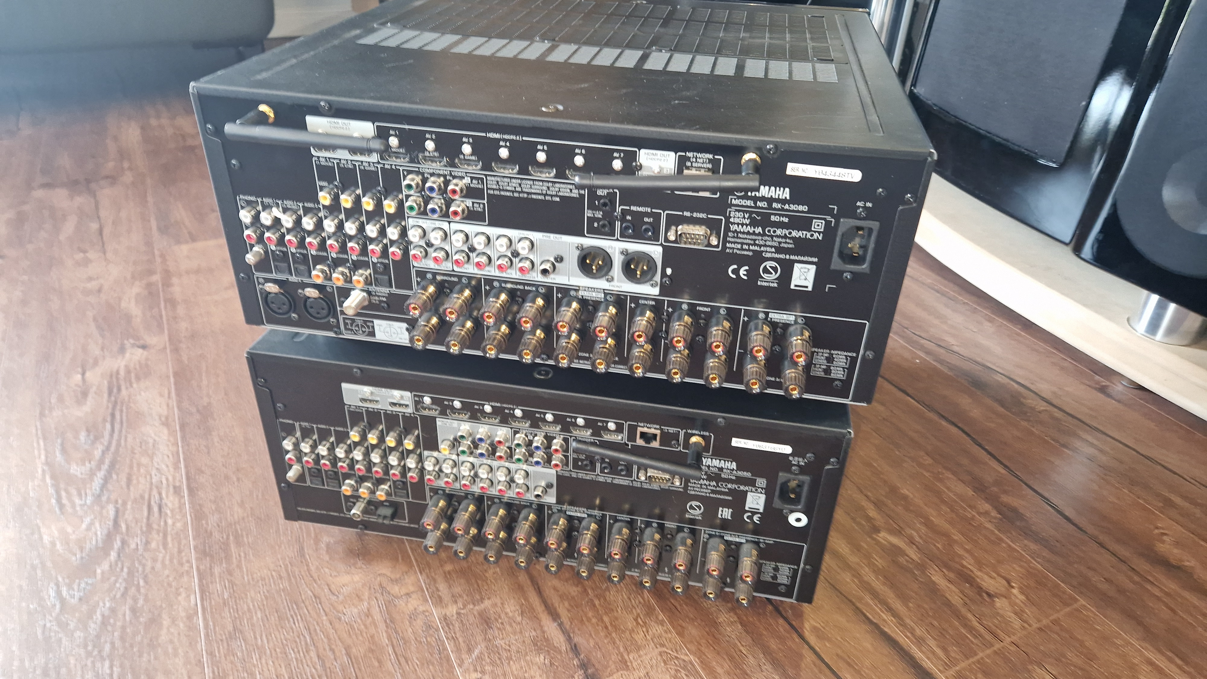

    Und noch ein Endstufen Update.
    Die E800 ist für die Körperschallwandler.
    So ist der Center aber nun gebrückt und bekommt immerhin für den TIW300 700RMS.
    Damit bekommen nun die 5 TIW 300 insgesamt bis zu 4180 Watt RMS bei 8 Ohm
    Die Körperschallwandler laufen 4stk. auf einem Kanal mit 500 RMS bei 4 Ohm.
    Insgesamt sind nun 7 PA Endstufen plus AVR im Einsatz.
    Die kleinste Amp ist für die Terrasse und macht 2x45RMS bei 8 Ohm
    E400 2x120RMS 8 Ohm für Rear High
    E800 2x500RMS 4 Ohm für die Körperschallwanlder
    Monacor STA 225 1x700RMS 8 Ohm für den TIW Center
    Monacor STA 800 1x800RMS 8 Ohm für den TIW Front Links
    Monacor STA 800 1x800RMS 8 Ohm für den TIW Front Rechts
    LAX MA 8200 2x940RMS 8 Ohm für den TL Sub
    Yamaha RX-A3050 ca. 9x120RMS 8 Ohm (bei Stereo mehr)
    Wären Theoretisch 6590Watt RMS

    Außerdem habe ich alles ausgephast. Obs was bringt ka. Dem AVR wars egal wie rum, den PA Endstufen tat es gut. Tatsächlich lagen die Spannungen Masse zum Gehäuse zwischen 70 und 110Volt. Nun kann die Differenz nicht mehr abfließen da alles ziemlich genau bei 70 Volt eingephast ist. Das brummen von den PA Endstufen ist nun auch gering. Ein Netzfilter um die Gleischspannung im 50HZ SInus raus zu filtern würde das ganz beheben aber es stört nicht da es eigentlich nur direkt vor dem Lautsprecher zu hören ist.
    Ich dachte schon die Kotzgrenze ist erreicht. Aber ich finde ja doch immer neues.

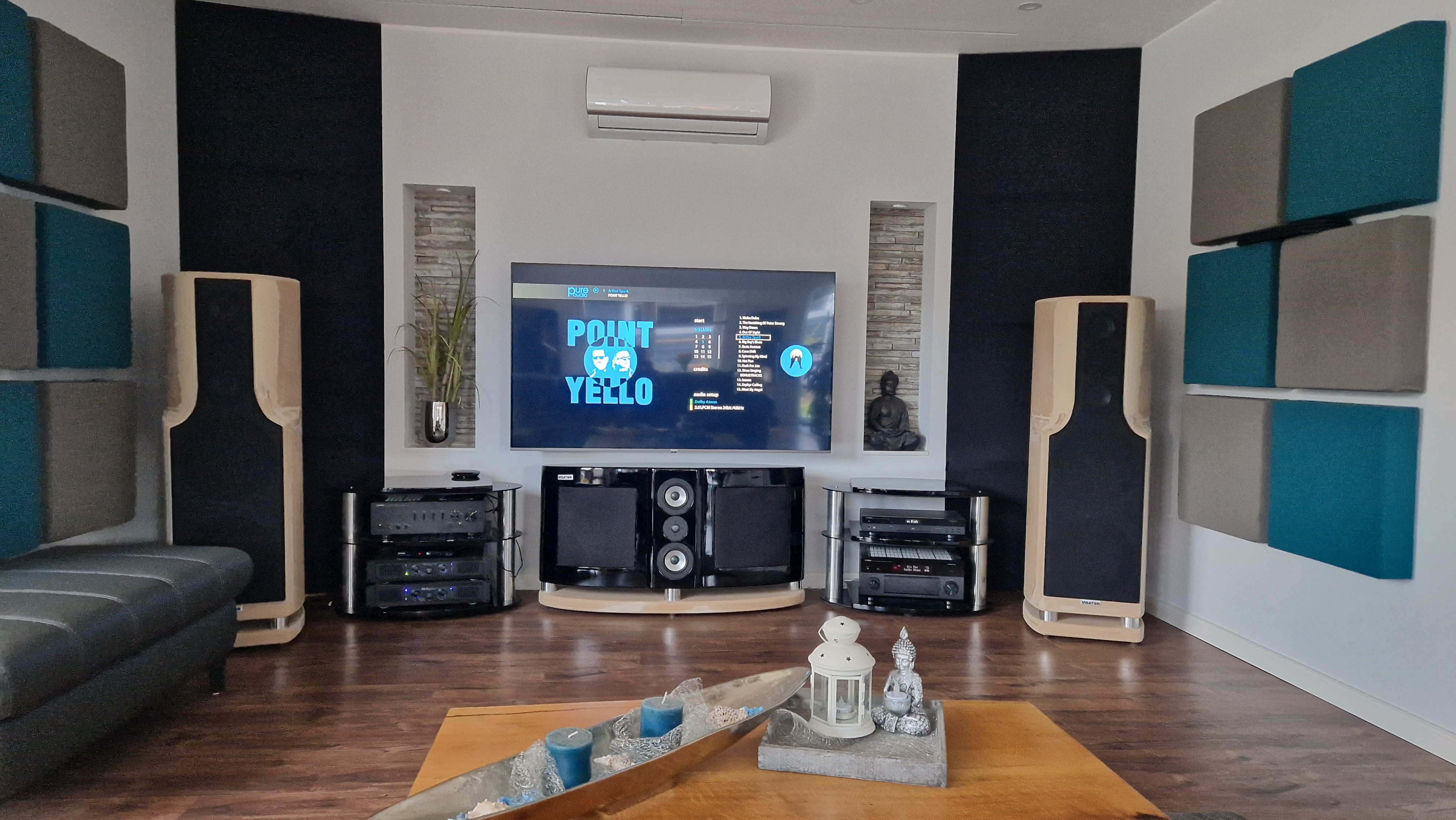

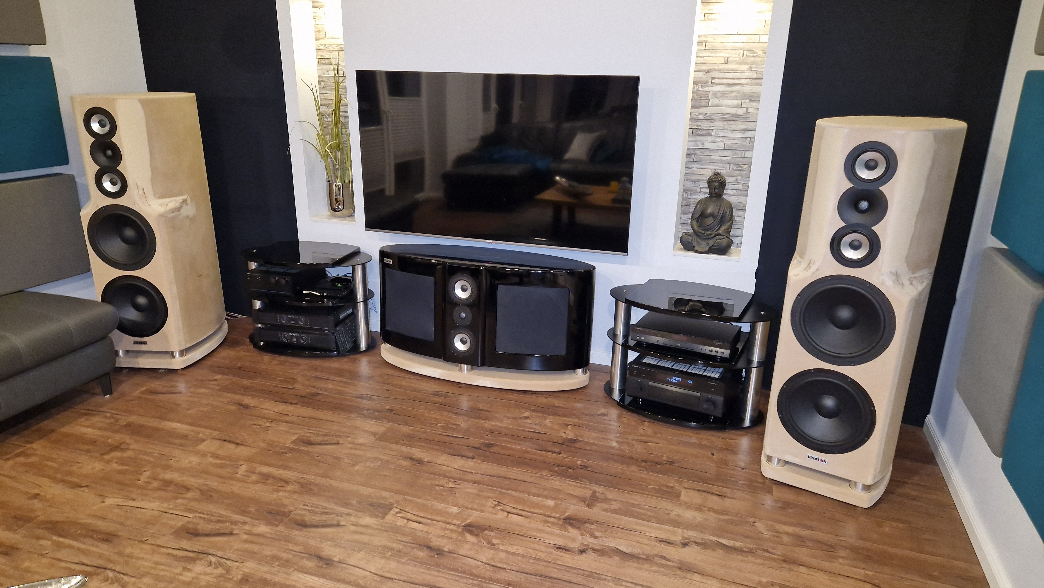

                    wollt nur mal ein Lebenszeichen von mir geben.
                    wirklich viel geändert hatte sich bei mir ja nichts mehr, das Wohnzimmer hat neue Möbel und neue Farben. Natürlich wurde alles neu eingemessen und ich hatte die Limp Absorber sowie Bassabsorber in anderen Beiträgen ja schon erwähnt. Ein Bild kann ich vllt nochmal machen.
                    Ich gurke immer noch auf Full HD mit dem Beamer, einen echten 4K Nativen Beamer gibts ja eher gar nicht zwischen 2-3000€, zudem gabs zig andere Projekte und Anschaffungen.
                    Eigentlich bin ich sehr zufrieden, aber es fängt schon wieder an das mir der Bass beim Musik richtig aufdrehen alle paar Monate nicht reicht. Obwohl das Blödsinn ist da ich eh nach 30 Sekunden leiser drehe und nur ab und zu mal just for Fun ganz an die Kotzgrenze der TIW drehe.
                    Das Sofa ist nun seid 2 Jahren ein anderes und die Körperschallwandler habe ich letzte Woche noch erweitert.
                    Dazu musste ich noch etwas Stahl einbringen damit es stabiler wird.
                    Die Wandler laufen nun auch nicht mehr auf Anschlag, auch hier wieder das Motto mehr und dafür weniger fordern.
                    Und weil ich seid 5 Jahren Abdeckungen auf allen Chassis habe, ein Bild ohne Abdeckungen der Vox :-).

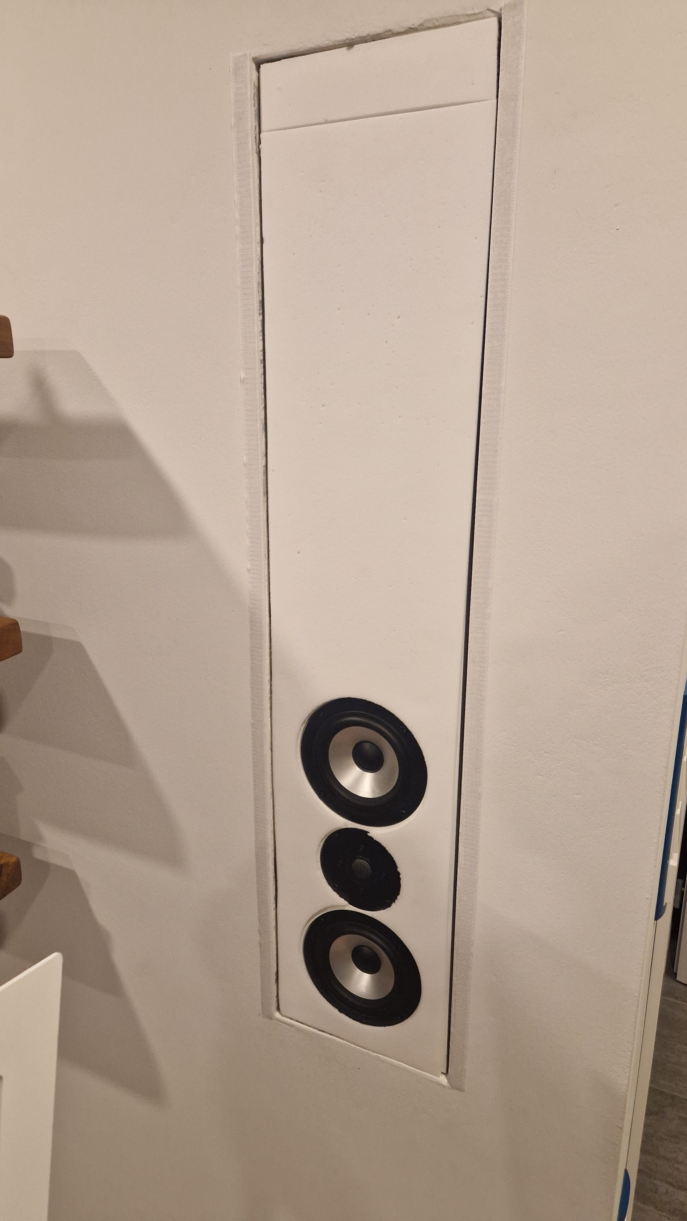

                      Kleines Update am Rande.
                      Neu und alt.
                      Weiteres kommt noch :-)

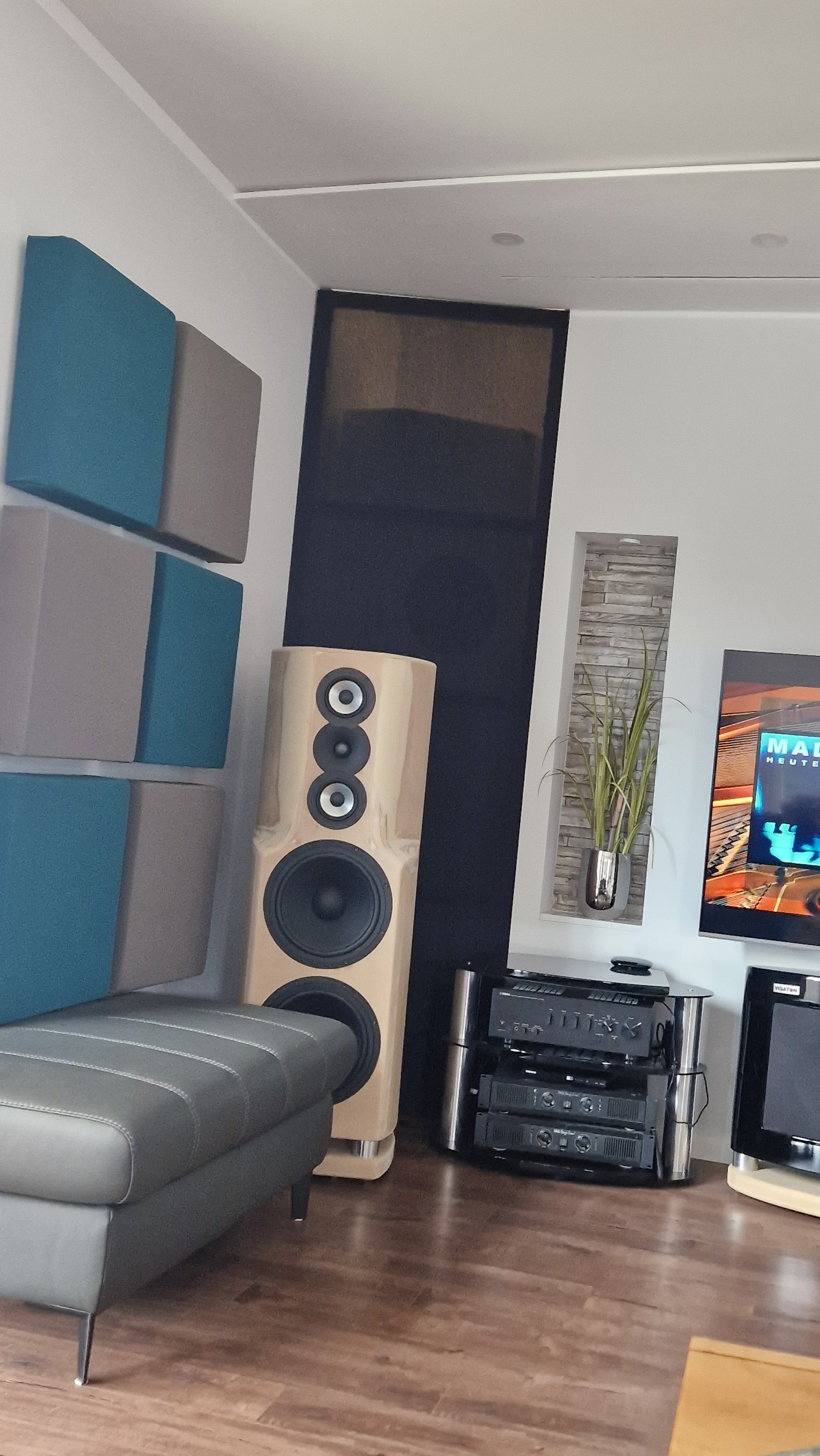

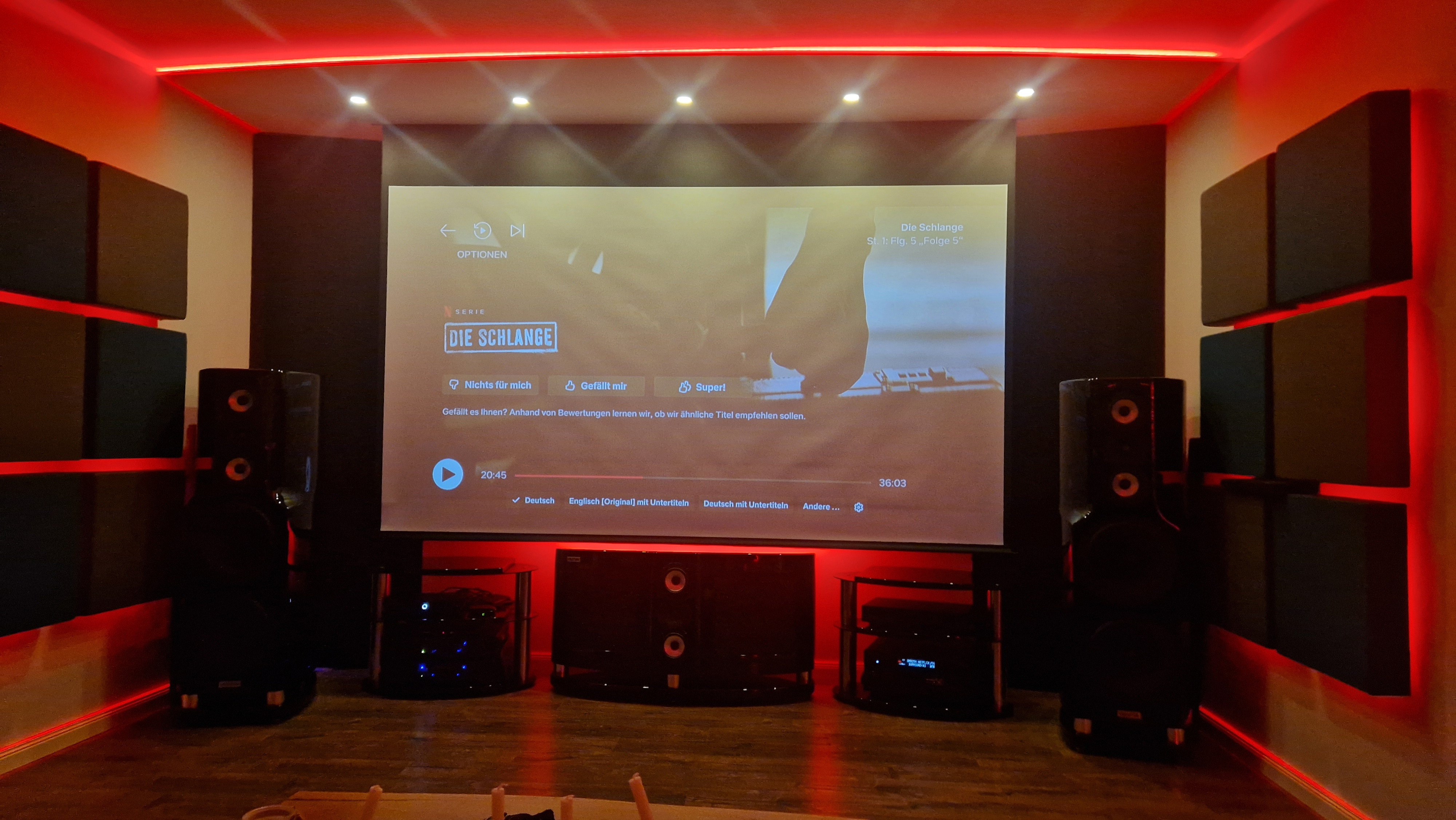

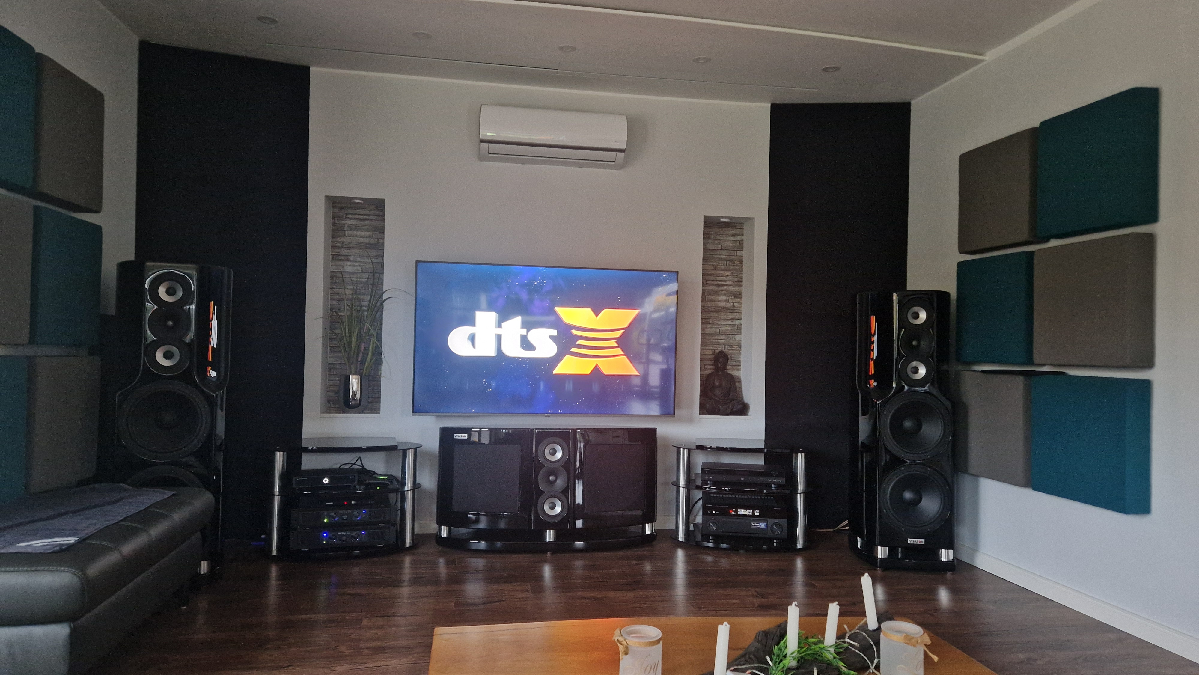

                        Ich habe mir die Mühe gemacht und mal alles durchgelesen.
                        2013 hieß es "bin gespannt auf die nächsten 8 Jahre".
                        Naja da war ja wirklich enorm viel passiert.
                        Auch von Anfang an gesehen.
                        Bin selber überrascht bzw die Texte und die Entwicklung wie es weiter ging.
                        Ich muss unbedingt neue Bilder machen trotz unlackierten Lautsprechern da.
                        Vllt komme ich da mal zu.
                        Bis dahin, 4 die ich auf dem Handy habe.
                        Der Tl Sub spielt verstecken aber ist natürlich noch da.

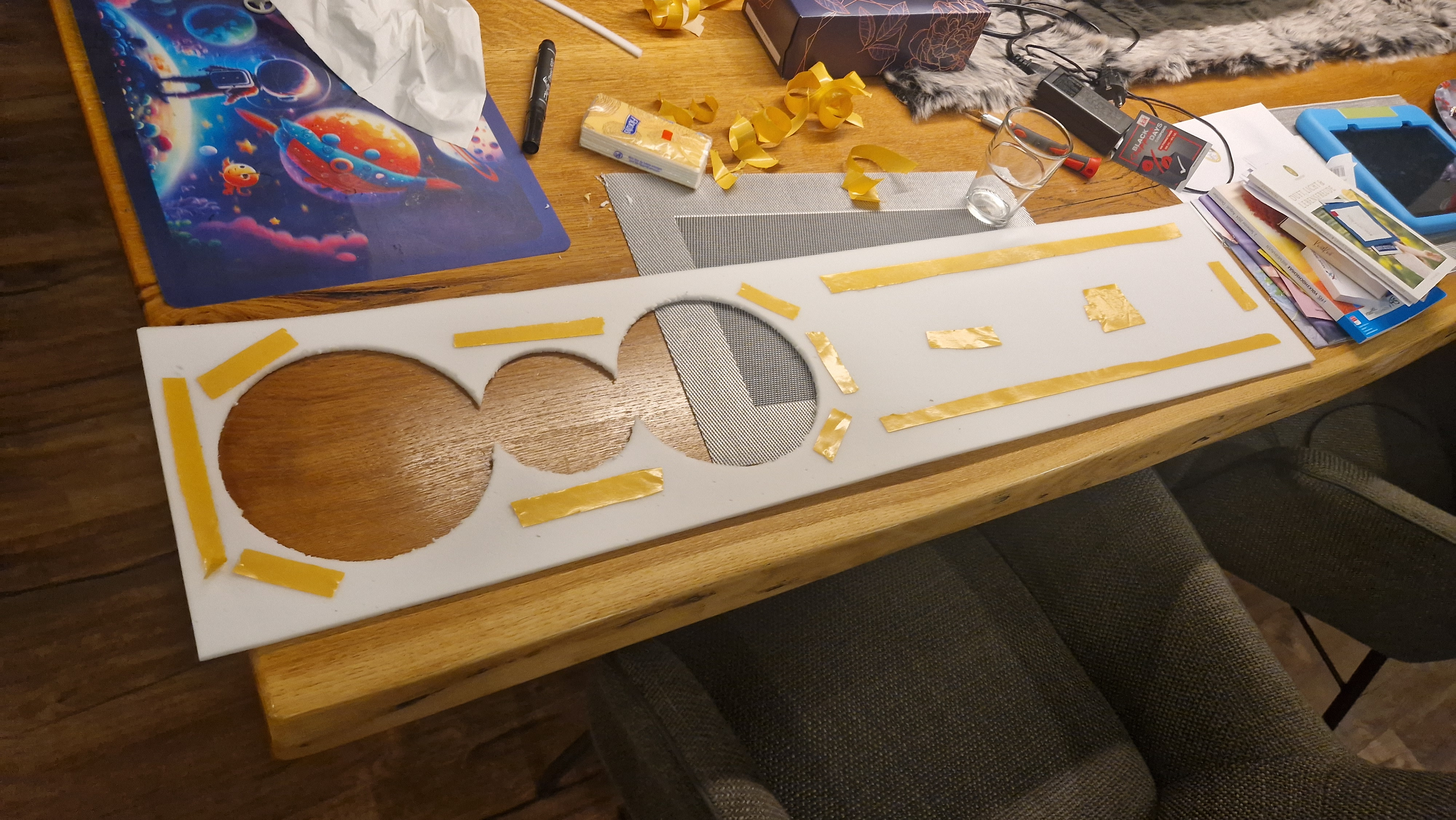

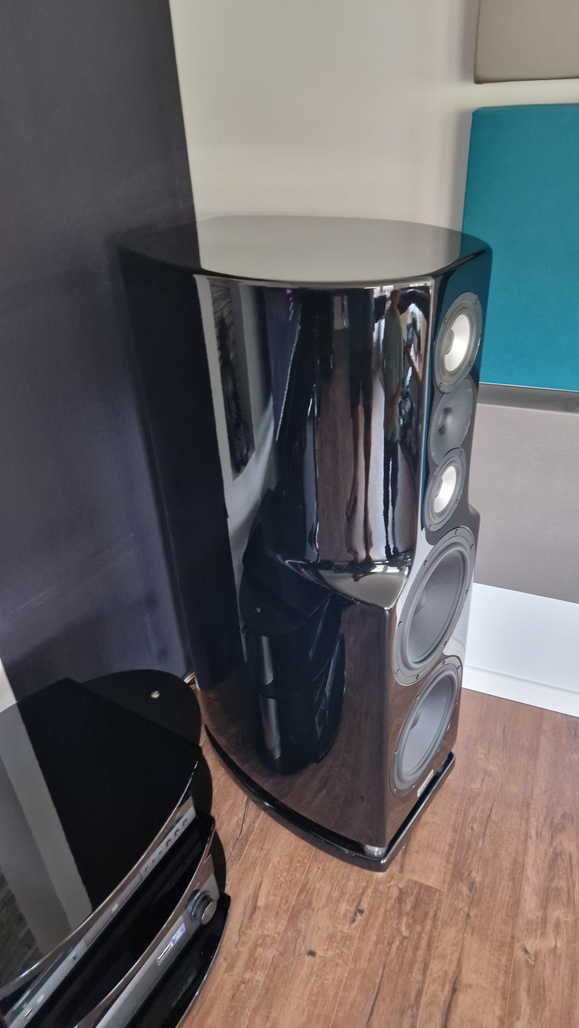

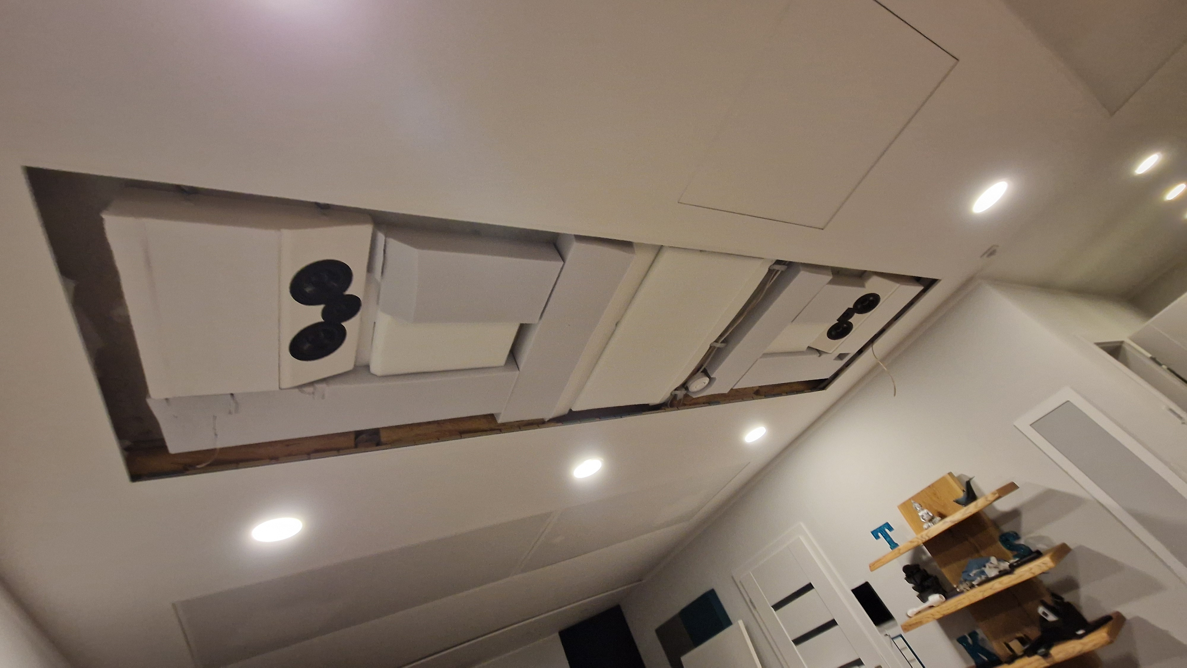

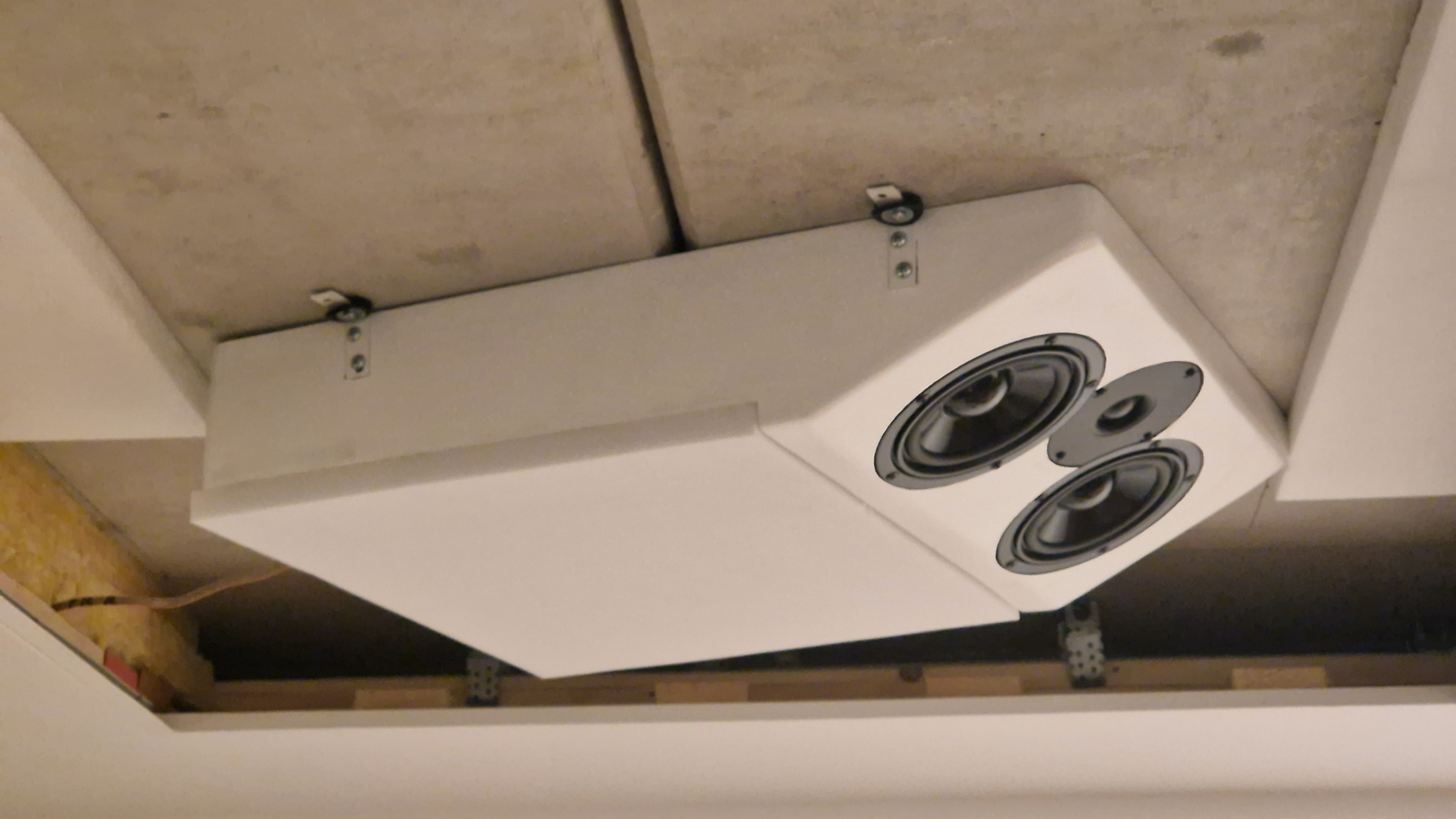

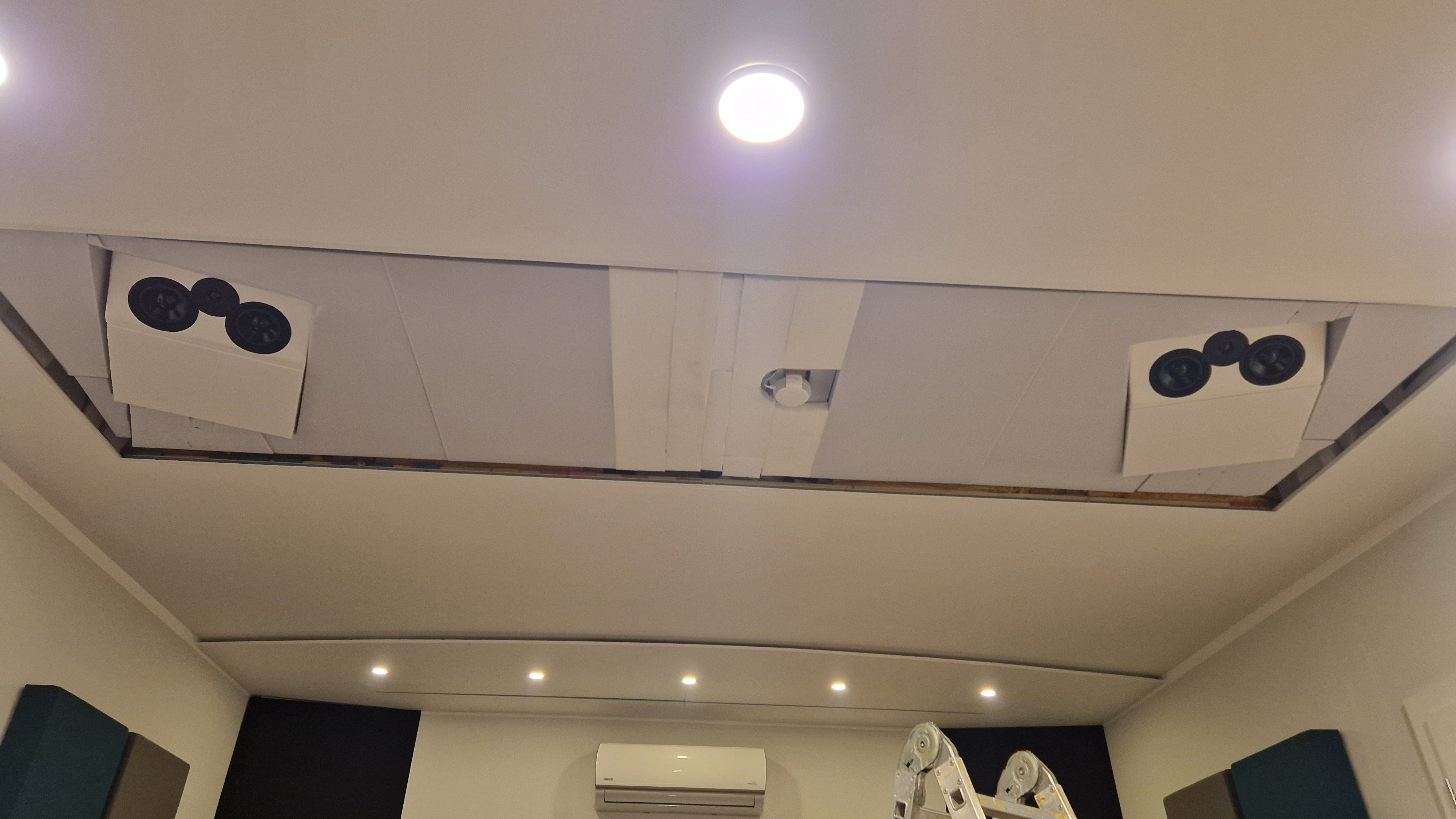

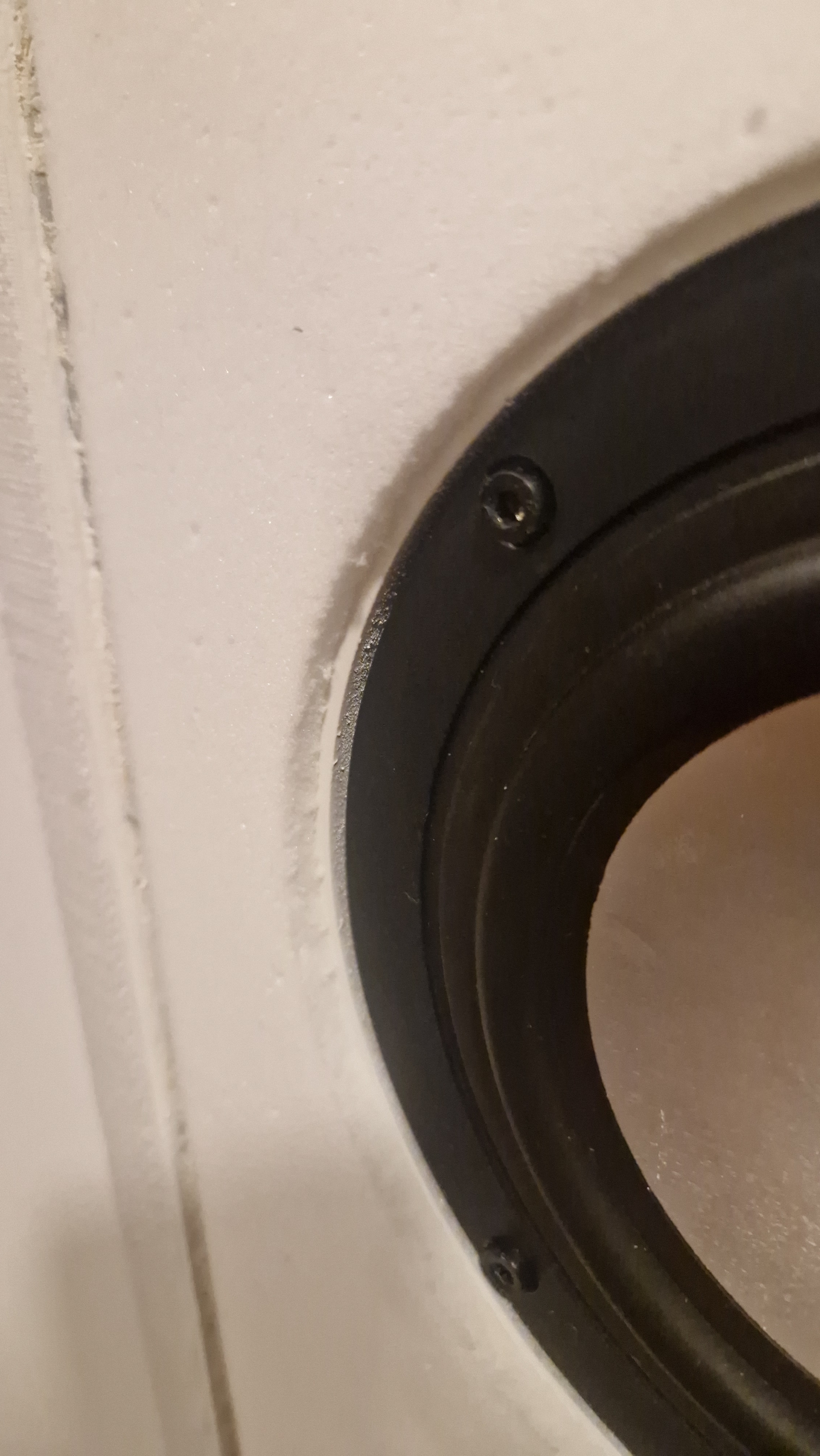

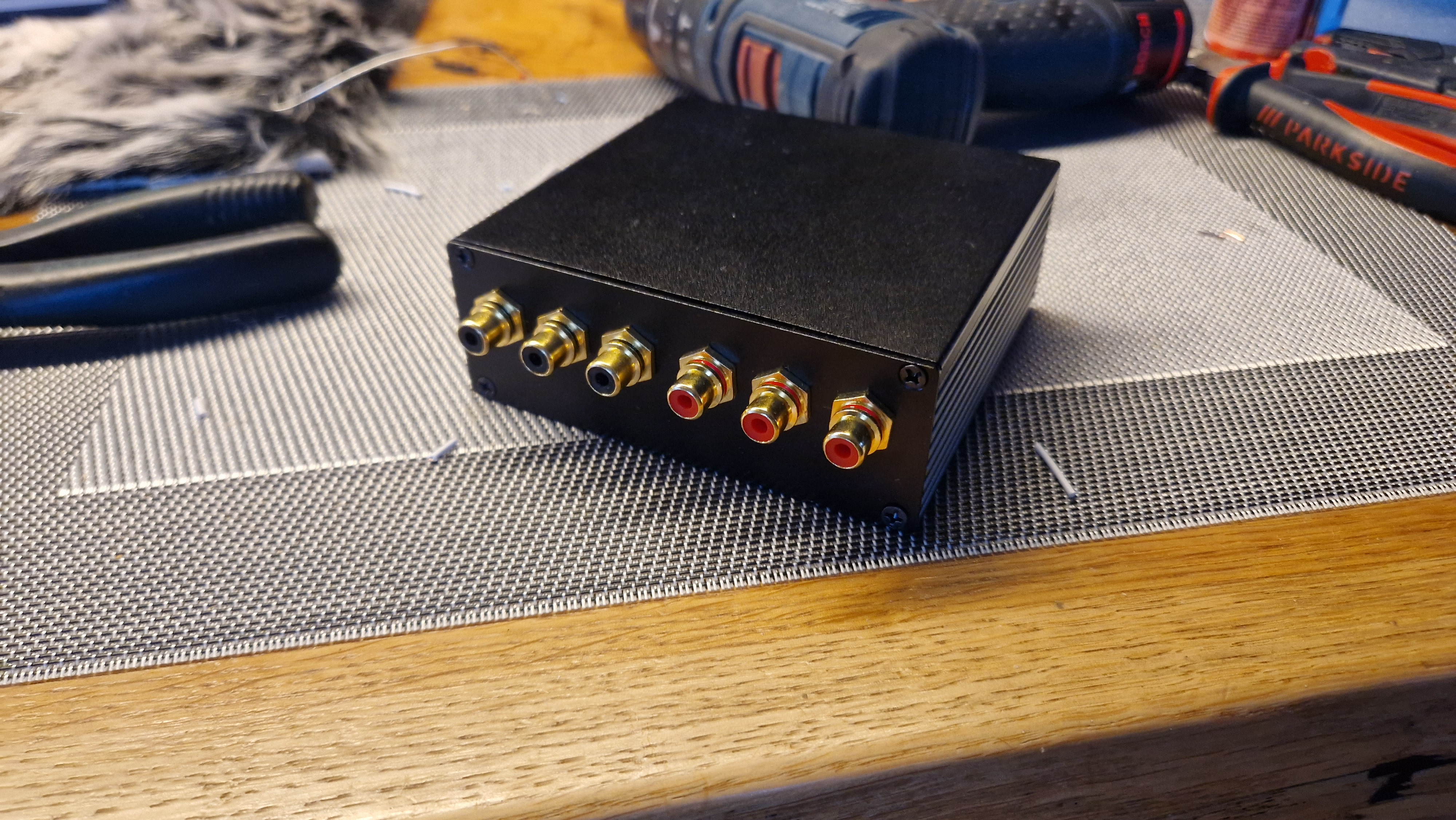

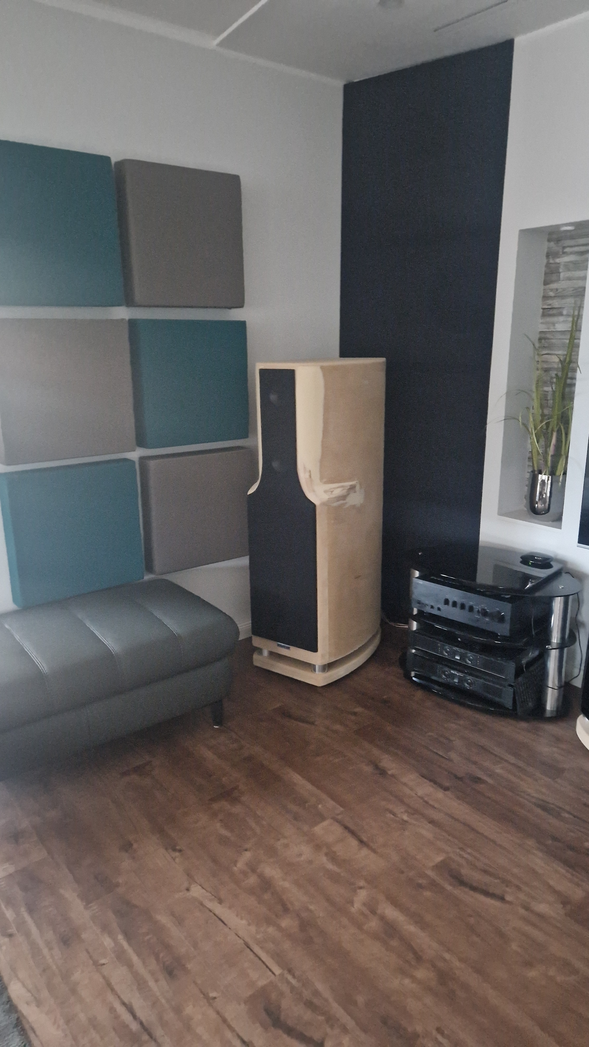

                          Ohje hier war ja lange nichts neues.
                          Dann mal ein Update
                          Details findet man in den Thenen ja sonst alle.
                          Die Lautsprecher sind natürlich Lackiert.

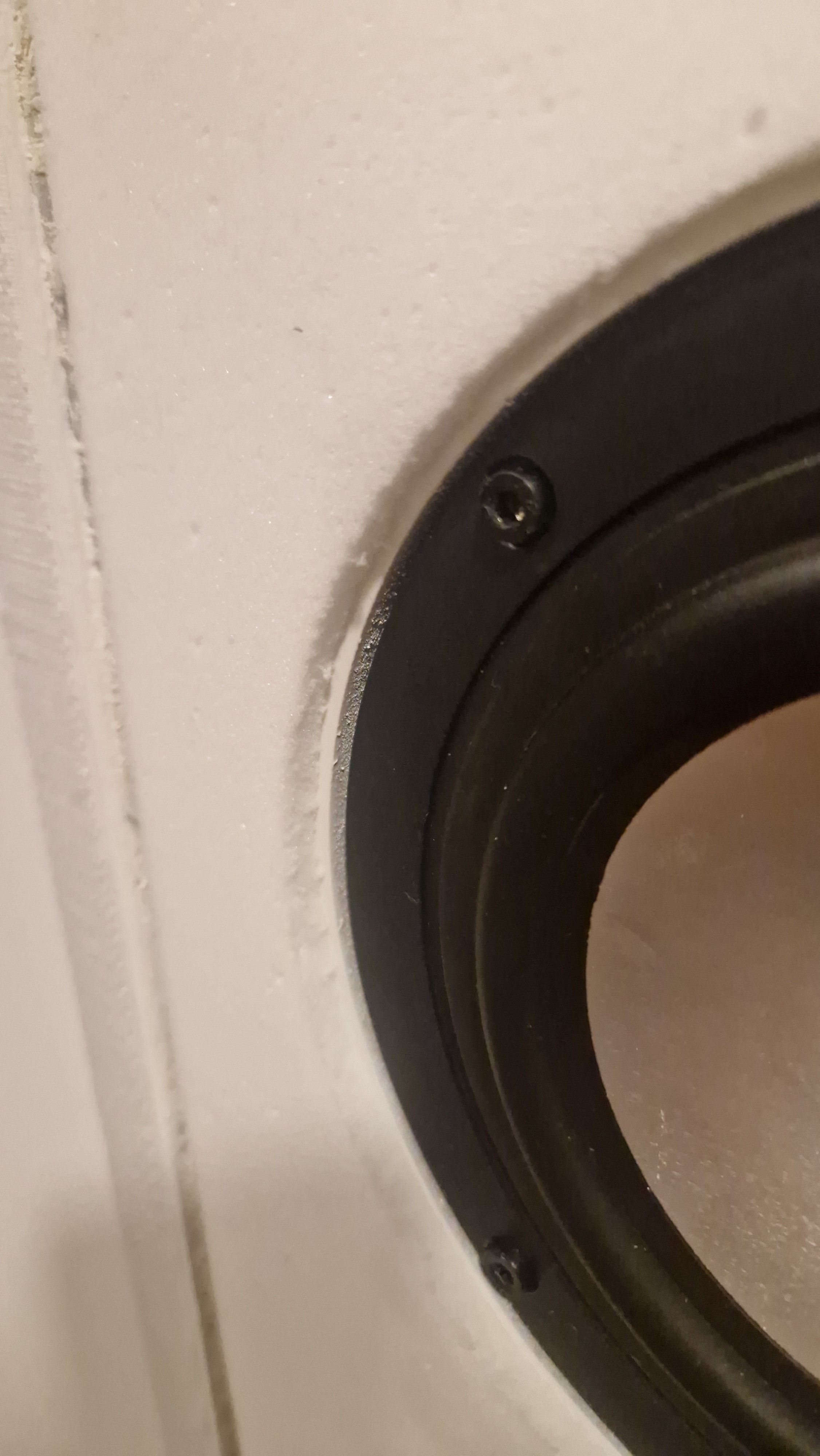

                          Angeschlossen für ht mt an einem Hypex ncore von AUDIOPHONICS.
                          Die Seitenlautsprecher in der Wand haben 10mm Basotect drauf bekommen. Das war bei der letzten Bestellung so dabei und passt hinter die Abdeckung.
                          In der Decke gab es 6 neue Lautsprecher.
                          ​​​​​Der Yamaha 3080 kann nur 7.2.4 weshalb ich die mittleren mit Stereo zu mono ansteuere von den anderen Atmos Kanälen.
                          Das klappt super und die sind etwa auf 30% Pegel der anderen 4 Atmos LS eingestellt.
                          Die Anwinkelung der Chassis hat sehr viel gebracht, bin wirklich begeistert.

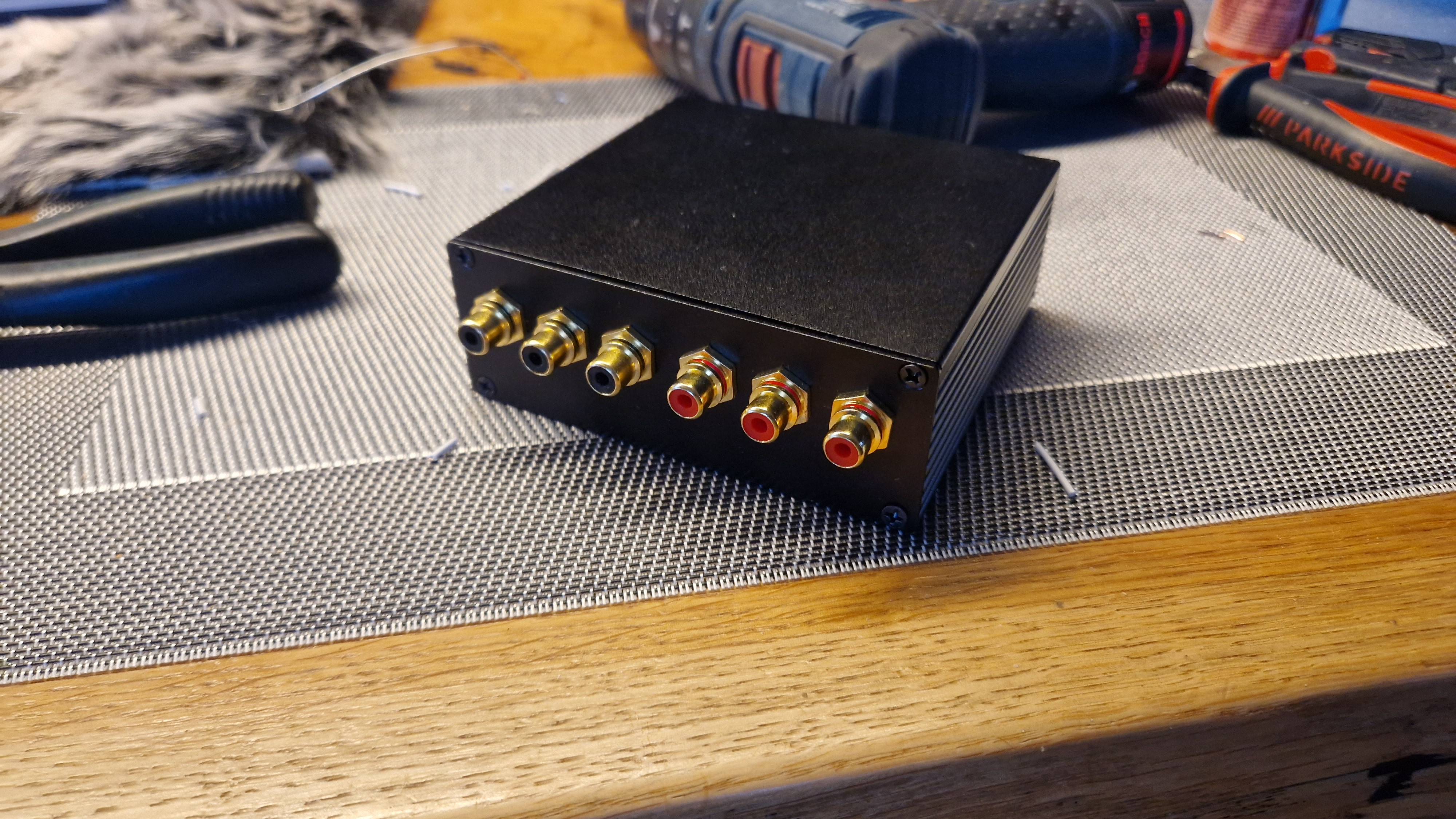

                          Ich werde in den nächsten Wochen noch eine HD Dsp kaufen und den Center welcher mittlerweile auch nahezu vollaktiv ist sowie den TL Sub darüber laufen lassen inkl Nutzung der Fir filter.
                          Insgesamt hat sich dieses Jahr viel getan, dennoch gibt es keinen neuen Projektor im Winter da das Geld anderweitig genutzt wurde.
                          Was solls so hat man noch Wünsche :-).

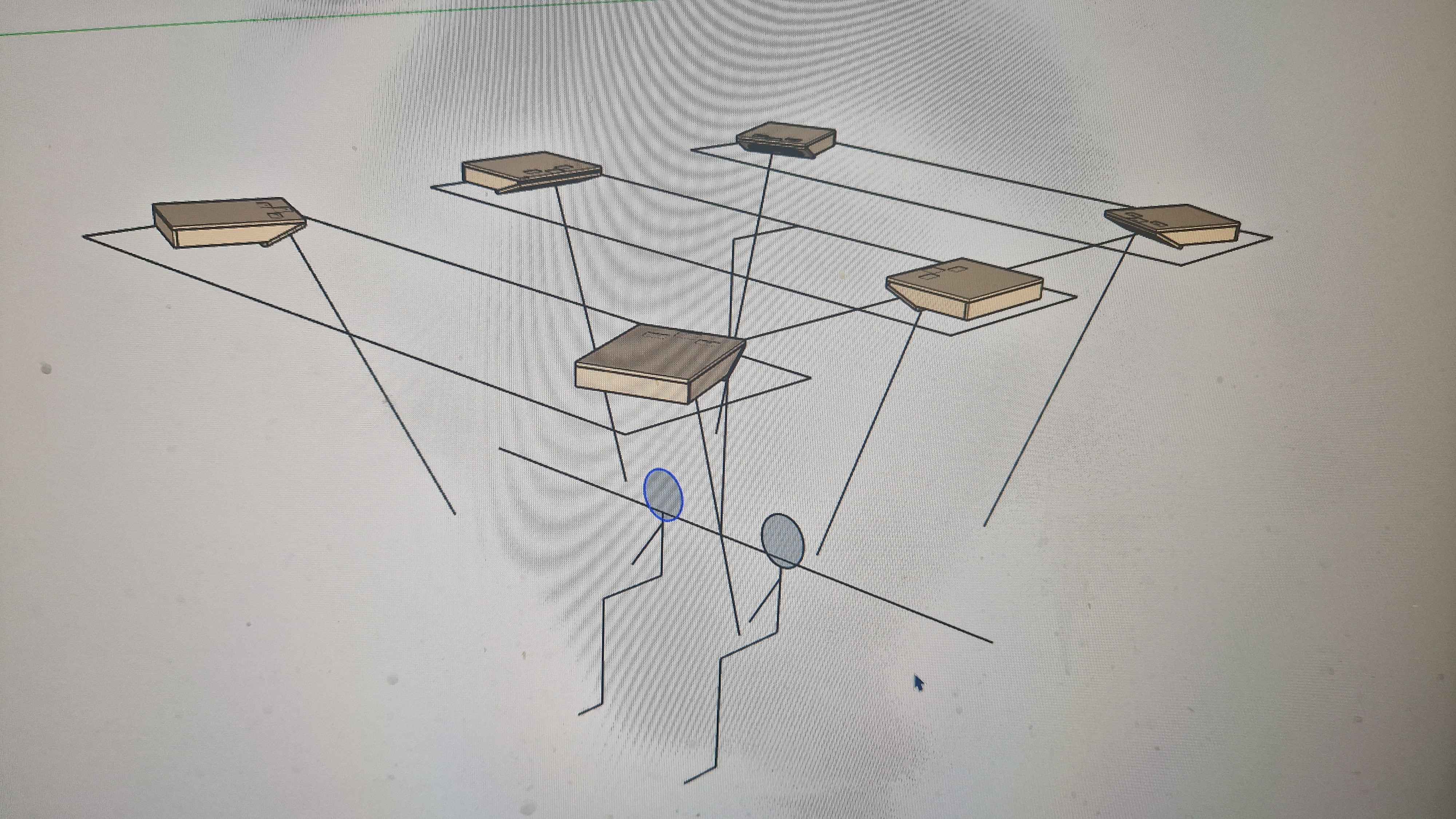

                              Huhu, es gab ja Zahlreiche Neuerungen 2024.
                              Zudem funktioniert der doppel Center sehr gut.
                              Dennoch wird 2025 wohl das größte Update nach dem Hausbau.
                              Das Wohnkino wird dann nahezu auf Heimkino Niveau liegen.
                              Ich habe alles 3D gezeichnet und geplant. Auswahl hier und da ist am laufen.
                              Leinwand ist bestellt, 150Zoll, dazu baue ich eine Maskierung aber alles wieder in der Decke Motorisiert.
                              Die Beleuchtung mit Stripes verdoppelt sich in etwa.
                              Es wird grandios und fast täglich kommen noch Ideen und Details dazu.
                              Es gibt nur kein Bild, da möchte ich warten ob es Interesse gibt daran und dann bin ich vermutlich auch ziemlich fertig in der Planung.
                              Umbau ist im Juli, August angesetzt :-).
