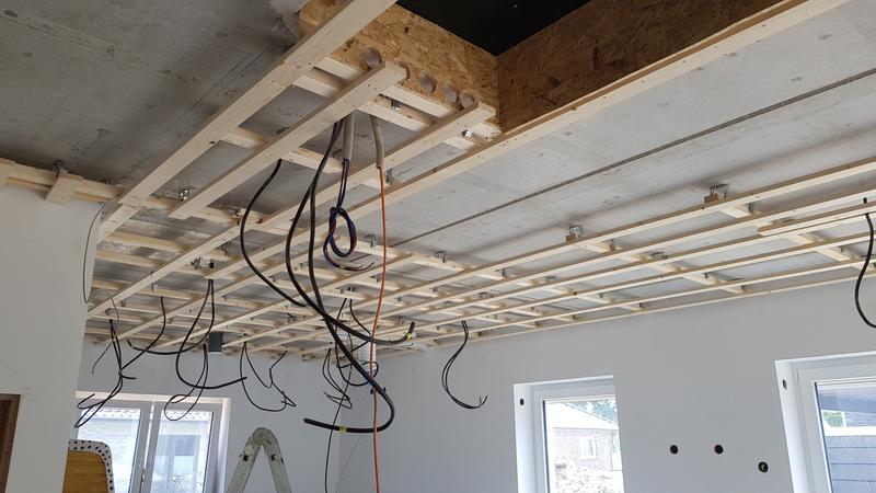

    So ich dann mal wieder :-).
    Es ist doch einiges passiert.

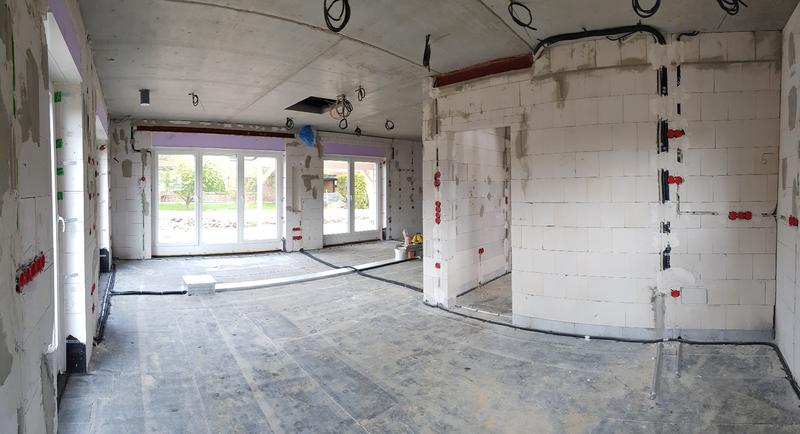

    Um nicht zu weit auszuholen sind alle Verteilungen fertig. Auch habe ich schon die Programmierung für die KNX Anlage fast abgeschlossen :-).
    Der Rohbau wächst und es ist schön zu sehen wie es voran geht. Ich habe auch schon einiges gemacht und diverse Kabel eingezogen usw.

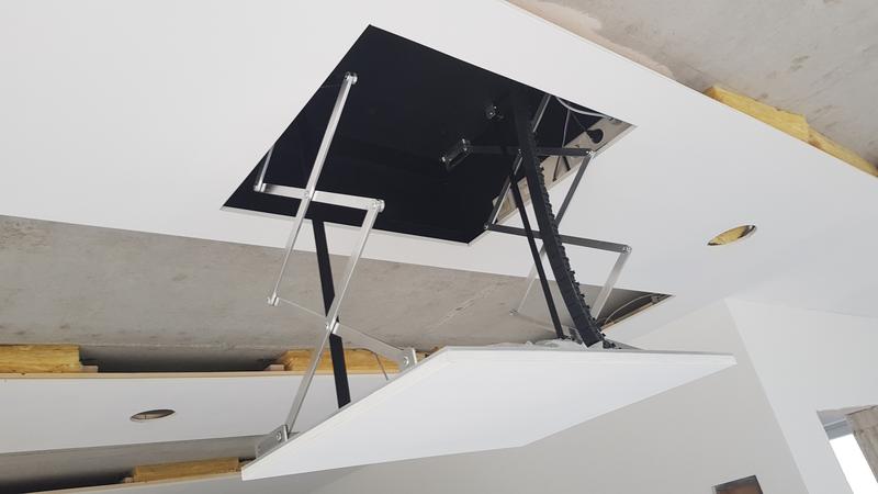

    Ich wollte nicht zu weit ausholen, der Beamerlift kommt an die Stahlplatte welche mit eingegossen wurde.
    Die Wandausbuchtungen sind etwas größer geworden und es wird eine Couplet Center mit Ke, Weiche habe ich gestern und heute gebaut :-).
    Wir freuen uns riesig wenn es fertig ist und ich hoffe es wird wie gedacht und geplant :-)
    Die Bilder sind schon paar tage her, aber hab keine neueren mit den Wandaussparungen der und Beamer Öffnung.
    Also dann, ich denke hier gibt es dann neues wenn alles fertig ist und dann natürlich auch dieverse Details und Bilder zu allem was das Wohnkino Herz begehrt :-)

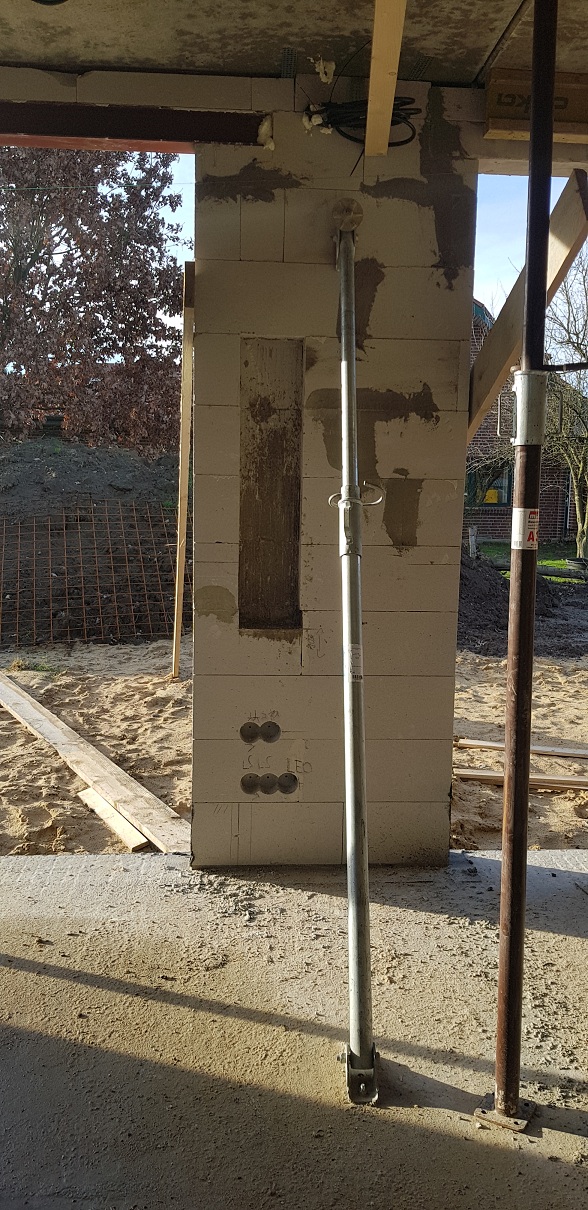

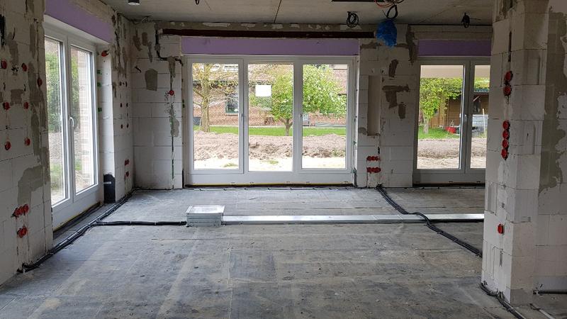

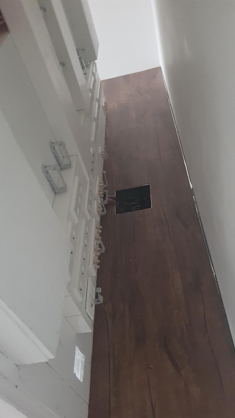

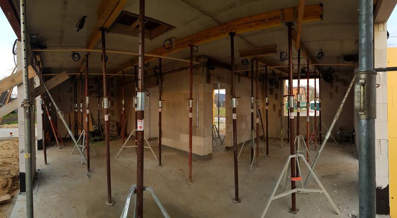

      Es geht voran, ich habe auch viel Arbeit geschafft und noch viel vor mir.
      Dennoch ein kurzer Zwischenstand.
      Anbei noch die Bilder der baldigen Wandlautsprecher, näheres in dem einzelnen Thread.

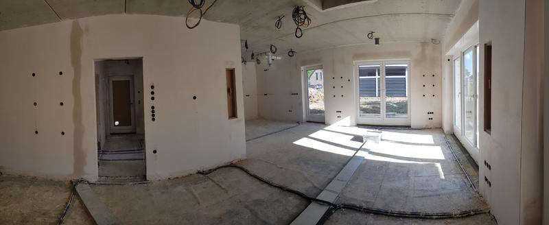

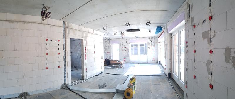

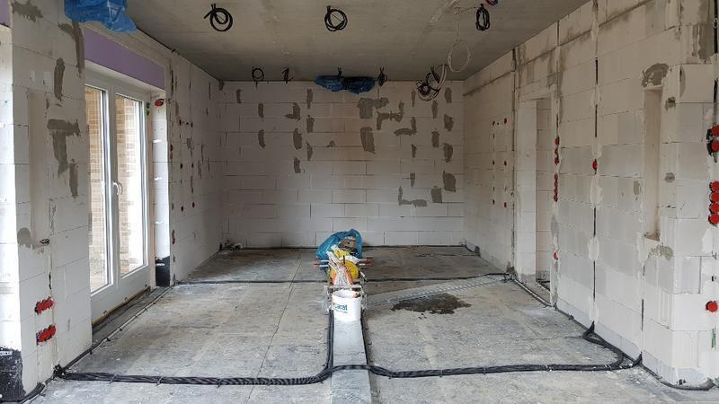

      Die Bodenkanäle und Bodentanks sind hier das Augenmerk. Diese verlaufen vom Serverschrank ins Wohnzimmer, in den Bereich wo die Hifi Technik steht. Von den Tanks gehen die Leerrohre zu den Lautsprecherdosen :-).
      Der Putzer ist mittlerweile auch durch allerdings habe ich keine neueren Bilder von den Unterflurkanälen.
      Steckdosen an Wohn und Esszimmertisch kommen dort auch hinein :-).

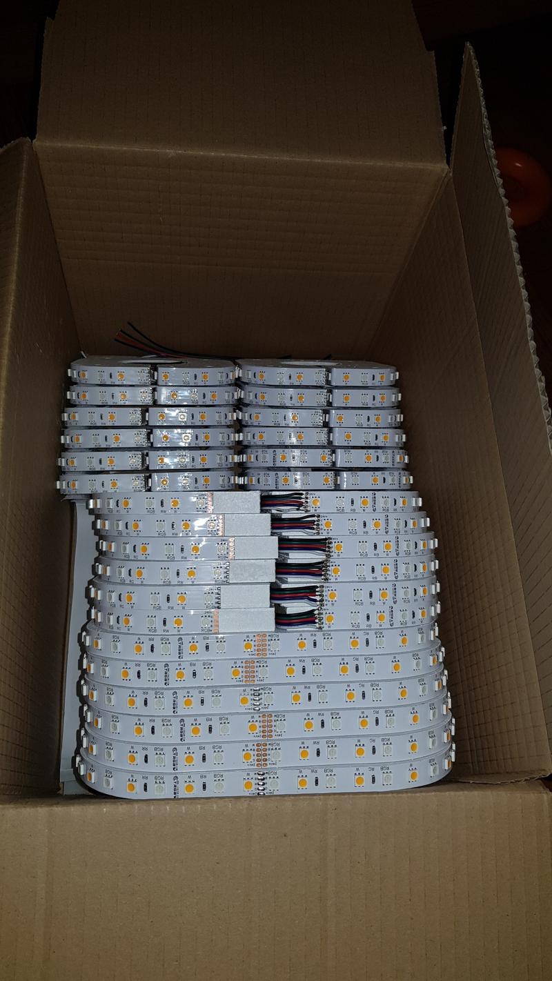

      Die 4mm² Einzeladern für die RGBW Stripes sind auch alle eingezogen.
      Ich schätze in 3-4 Monaten könnte der Einzug anstehen.
      Bis hier jedoch alles fertig ist wird es bis Frühjahr 2020 brauchen :-( Naja was solls Vorfreude ist ja auch nicht schlecht :-)

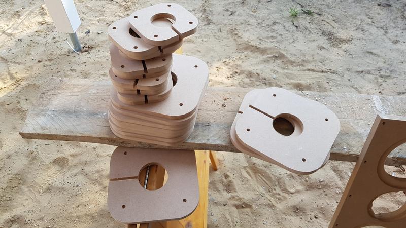

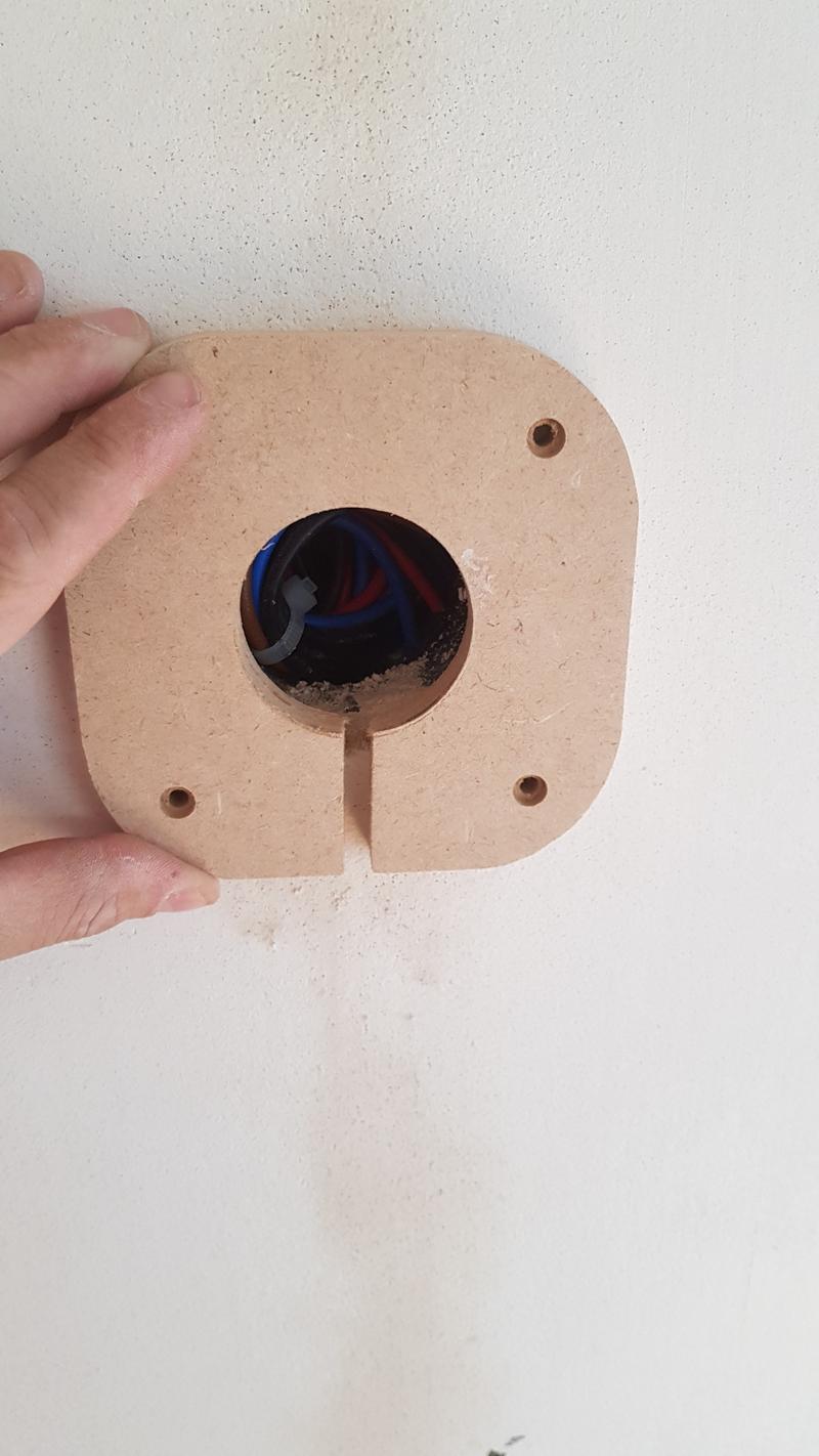

        Kurze Bilder zu den Befestigungen der Wandabsorber bzw. LED Stripe Aufnahme

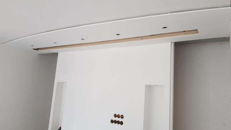

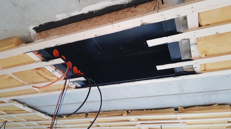

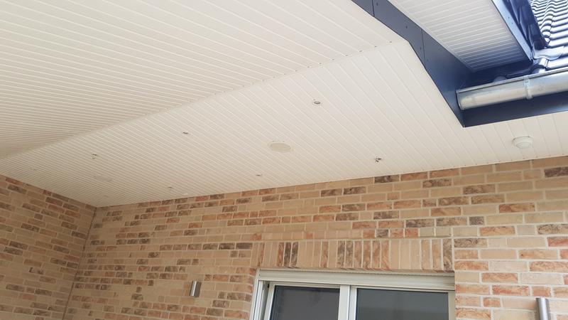

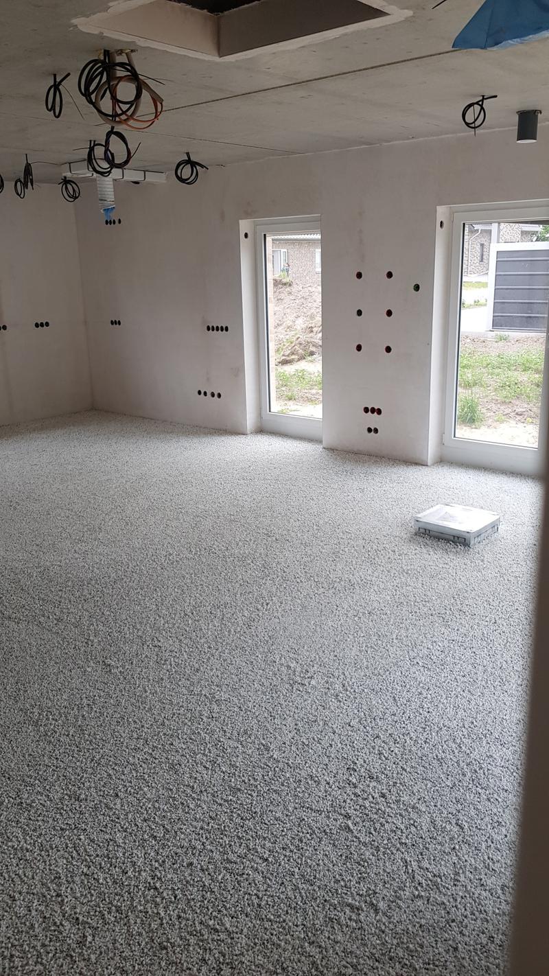

          So noch ein kleines Update, brauch ich nicht viel zu sagen nur im Dachüberstand hab ich nun auch alles drinnen inkl. den Visaton DL 18 8Ohm.
          Die Fronten der InWall Couplet KE Center sind auch fertig, ebenfalls ist die Wandbuffelaufnahme fertig inkl. RGBW LED Stripes .
          Perlit Dämmung ist auch drinne fehlt noch der Rest, werde nun Kleinkram machen und in gut zwei Wochen kann ich dann weiter machen.
          PS: Ich finde es echt interessant wie sich alles in den letzten 10 Jahren entwickelt hat, schade das ich nicht aus meiner Jugendzeit noch die ersten Ultra Light "Voxen" hatte etc. :-)

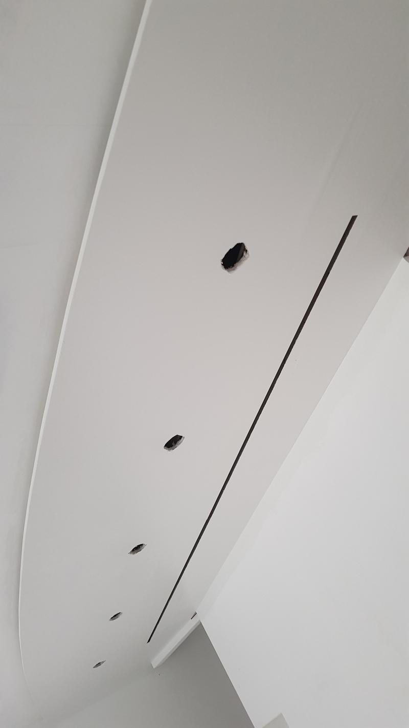

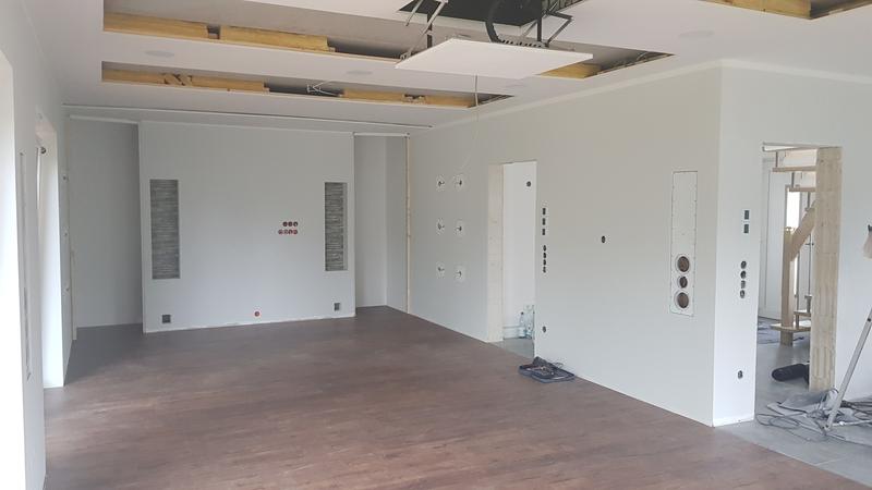

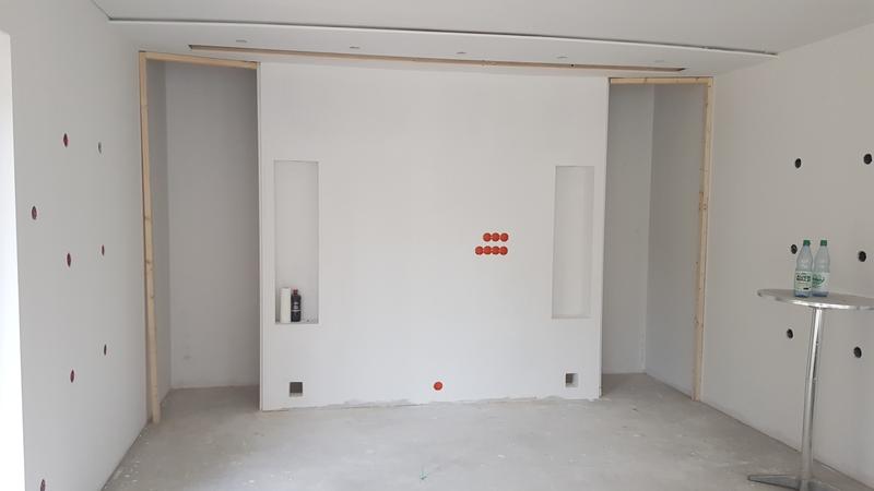

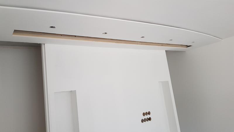

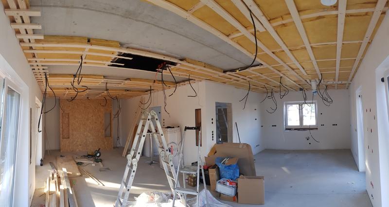

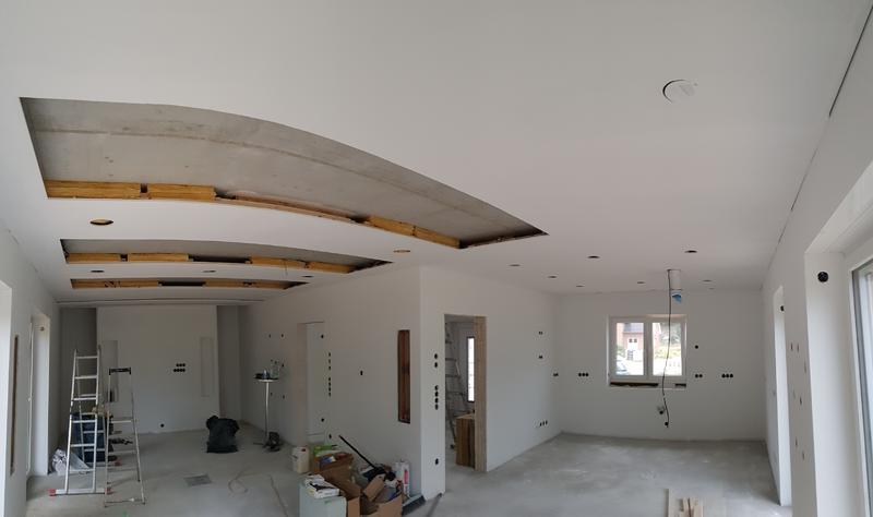

            Die Zeit rennt und ich bin fleißig. So langsam nimmt es Form an im Wohnzimmer.
            Die Zwischenwand steht und die Decke hängt. Gespachtelt und vorgestrichen ist auch, es ist zwar noch viel Arbeit aber man kann schon gut sehen das es so wird wie ich es geplant hatte.
            Einfach schön wenn es Wirklichkeit wird :-)

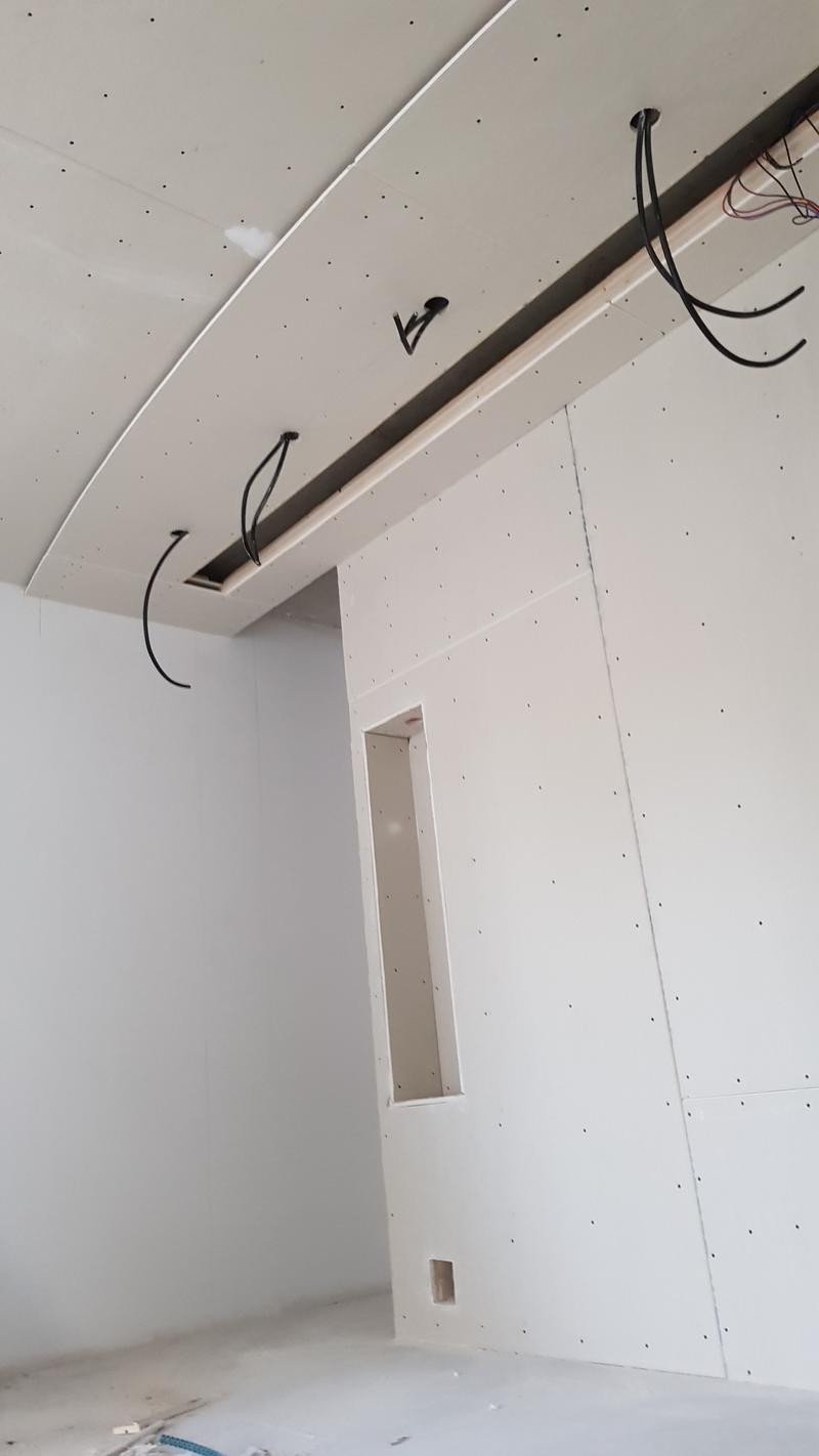

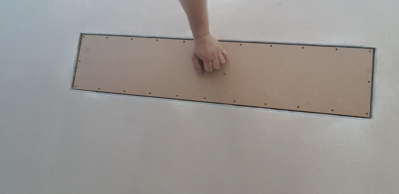

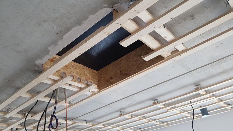

                Das wird schick. Bei Deinem Beamer Lift habe ich direkt an ein Leerrohr für das HDMI Kabel gedacht. Damit man das updaten kann.
                Stehtisch auf einer Baustelle, cool
                • Timo VOX
                  • 10.01.2009
                  • 1361
                  Danke, naja die Decke die nun noch offen ist kann dort geöffnet werden. Da kommen die Atmos Lautsprecher sowie erst Reflektionsabsorber an die Decke.
                  Der Austausch ist also problemlos möglich von HDMI Kabel Lautsprecher Kabel etc. Deshalb ist auch in der Mitte keine Dämmung, bei dem Beamerlift ist link sund rechts Lut zum Kabel nach hinten ziehen :-).
                  Zudem sind in den 3 Öffnungen auch weitere Lautsprecher Setups möglich z.b. 6 Atmos oder wieder einen VOG.
                  Abgedeckt wird es mit einem Rahmen 1 oder 2 Teilig (105x350cm) und Schalldurchlässigem Stoff.
                  Natürlich wird man es sehen ich denke aber der Kompromiss ist echt vertretbar :-)
                  PS: In der Wand 8cm sind 12cm Dämmung, in der Decke übrigends auch 12 cm im Hifi Bereich sonst 6cm war ganz schöner knuff da die Schalung der Decke auch bei 9cm ist.

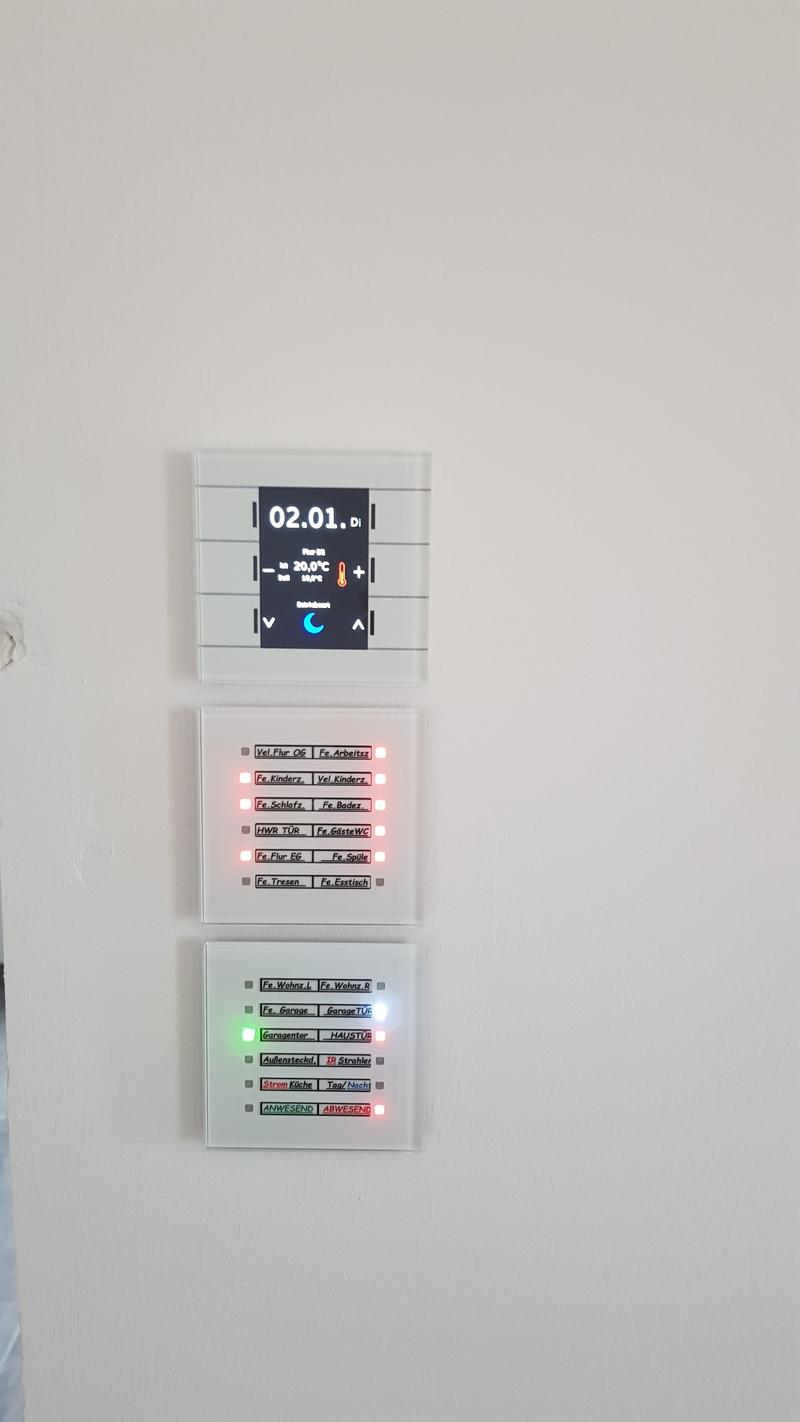

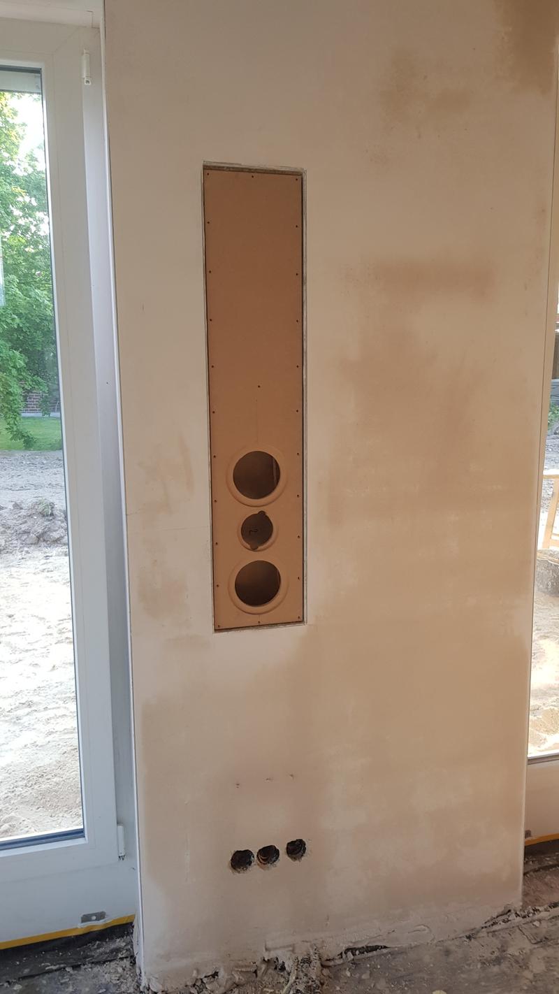

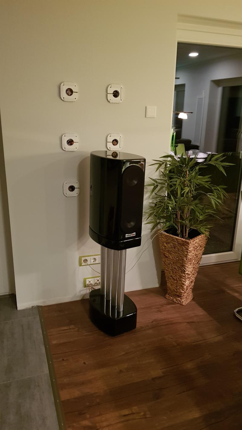

                    Es hat sich wieder enorm Viel getan, auch wenn ich viel zu Tun habe sin des nun nur noch ca. 2 Wochen bis zum Einzug.
                    Die Wandlautsprecher sind soweit fertig, die Abdeckung ist auch fertig und muss nur noch drüber. Die Halter für die Absorber sind auch dran.
                    Im Technik Bereich ist auch alles fertig, der Bodentank bleibt offen.
                    Die Leinwand ist eingebaut und eine Resopalplatte eingesetzt, versiegelt und gestrichen. Klar wenn man mal ran muss zum tausch der Leinwand muss man etwas schneiden und den Absatz neu streichen, dafür ist es aber harmonischer.

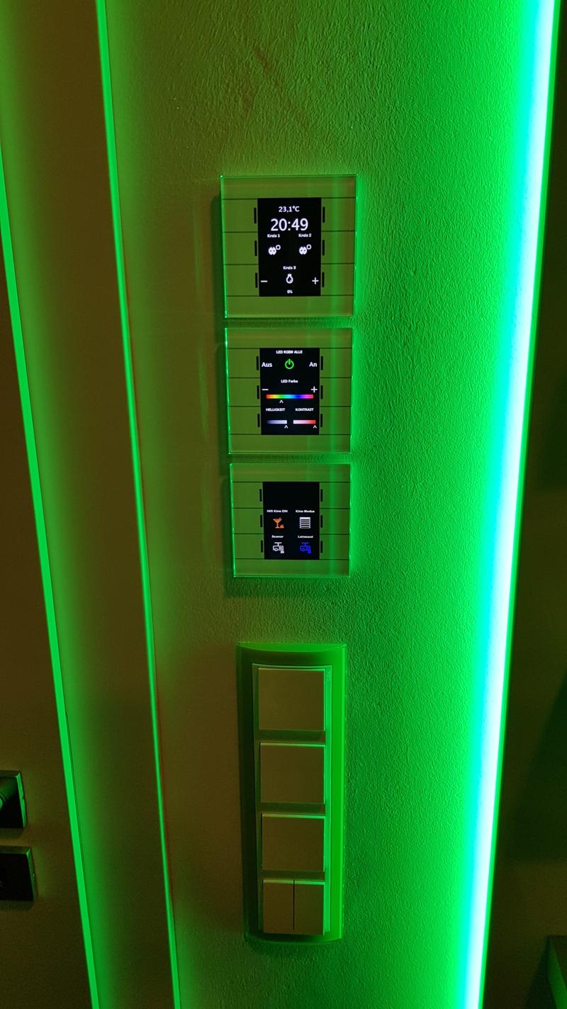

                    Der Glastaster und die LED Anzeigen ist mal so allgemein, es wird ja alles über KNX gesteuert bzw. Harmony und IR Schnittstelle zu KNX.

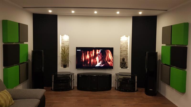

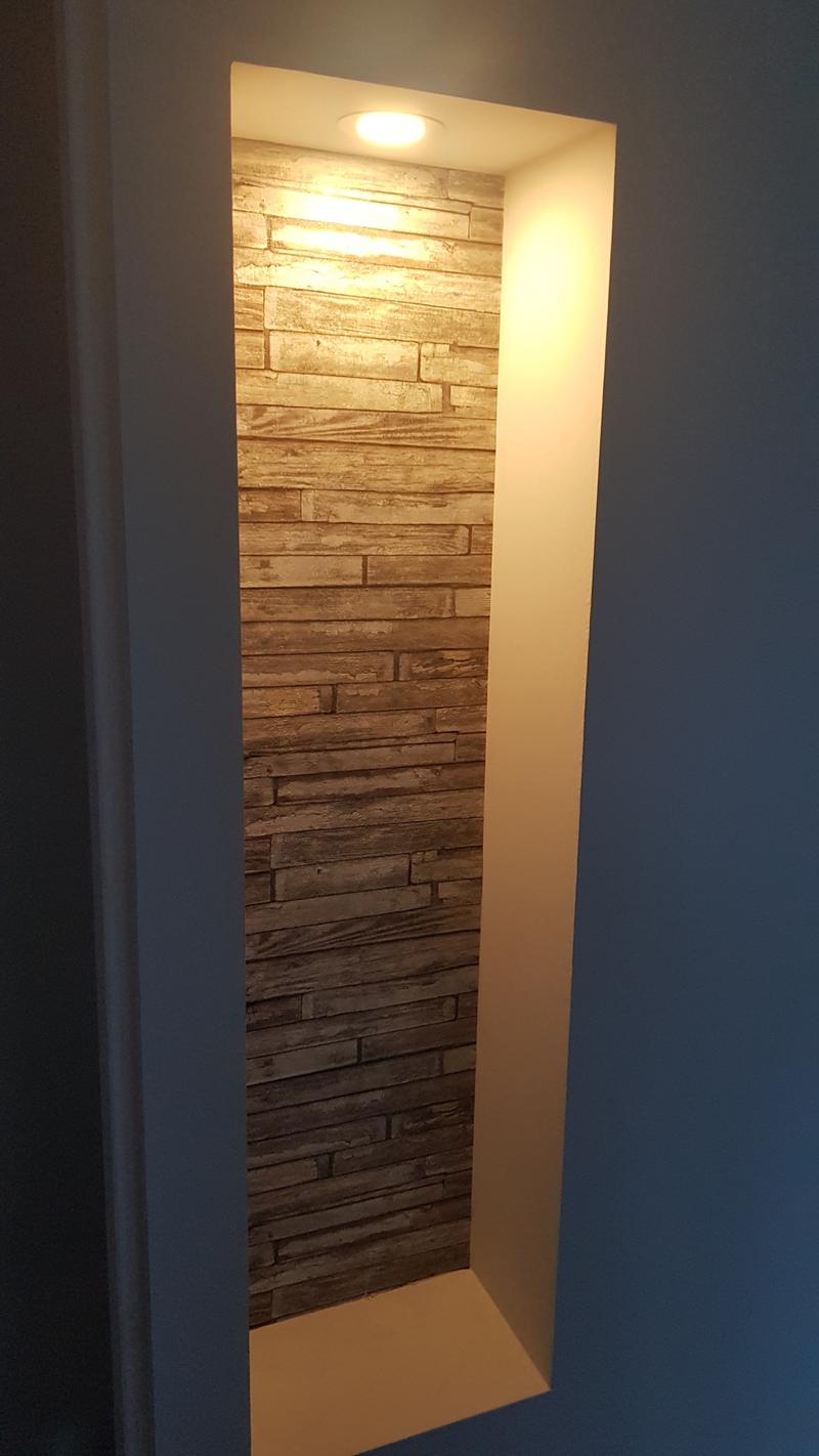

                      Hier noch die allgemeine Ansicht, der TV hängt zwischen den Regalen. Es ist halt ein Wohnzimmer das aber ein gehobenes Wohnkino integriert hat. Ich sagte ja es soll unsichtbar sein, klar sieht man später Hifi Racks und Lautsprecher, denn es sind Möbel und es passt aber Leinwand Beamer usw. ist nur bei Bedarf zu sehen.
                      Wir sind echt happy das es bislang alles was geplant war auch Umgesetzt werden konnte. Elektrik Bodenbelege Isolierung Trockenbau uvm. ist meine Eigenleistung ebenfalls Grundriss und Planung. Irgendwie denke ich ist es ok wenn ich sage ich bin Stolz auf mich und einfach Happy das es sich dem Ende nähert.
                      Wir freuen uns schon auf die Filmabende natürlich auch auf den Rest vom Haus ganz klar, aber nach 11 Monaten ohne anständige Anlage usw. und 8 Monate jeden Tag geschufte ist das Verlangen enorm groß mal wieder anständig einen Film zu erleben :-)
                      Ich bin auf eure Kommentare gespannt.
                      Das Leichte Grau und der Dunkle Boden werden sicher dem Kontrast des Bildes zugute kommen. Es wurde auch unteranderem danach ausgesucht bzw. verglichen was gefällt und was vllt. eine WIN WIN Situation sein könnte

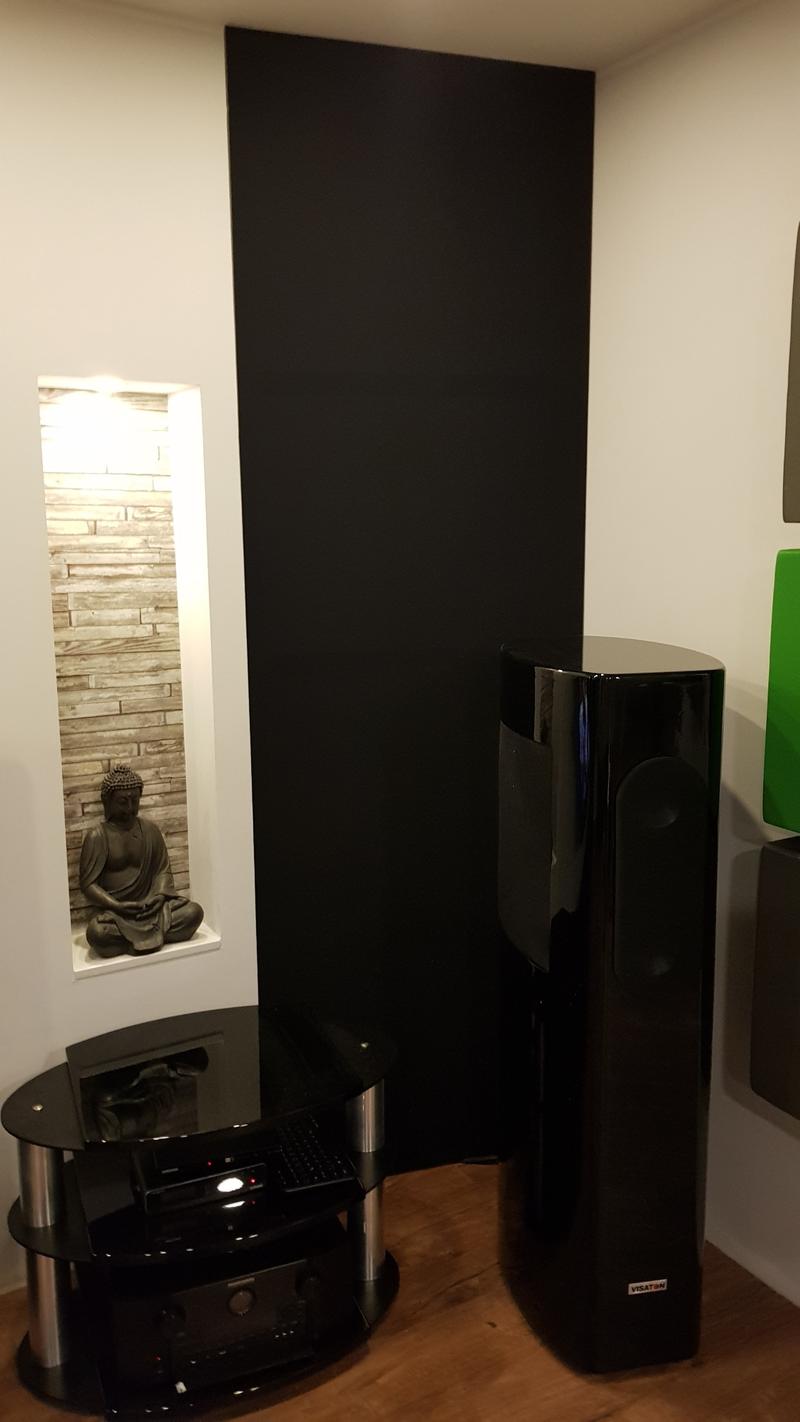

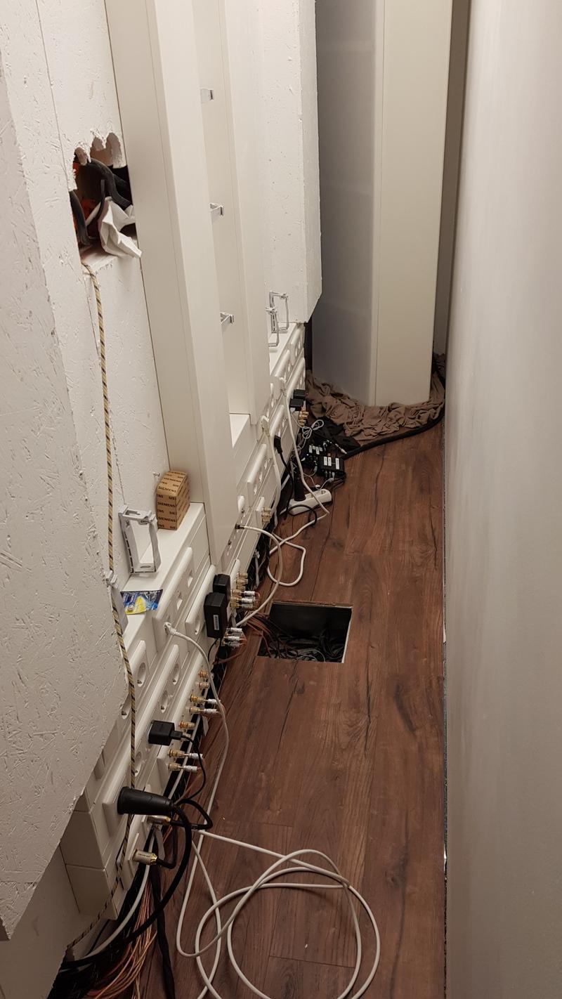

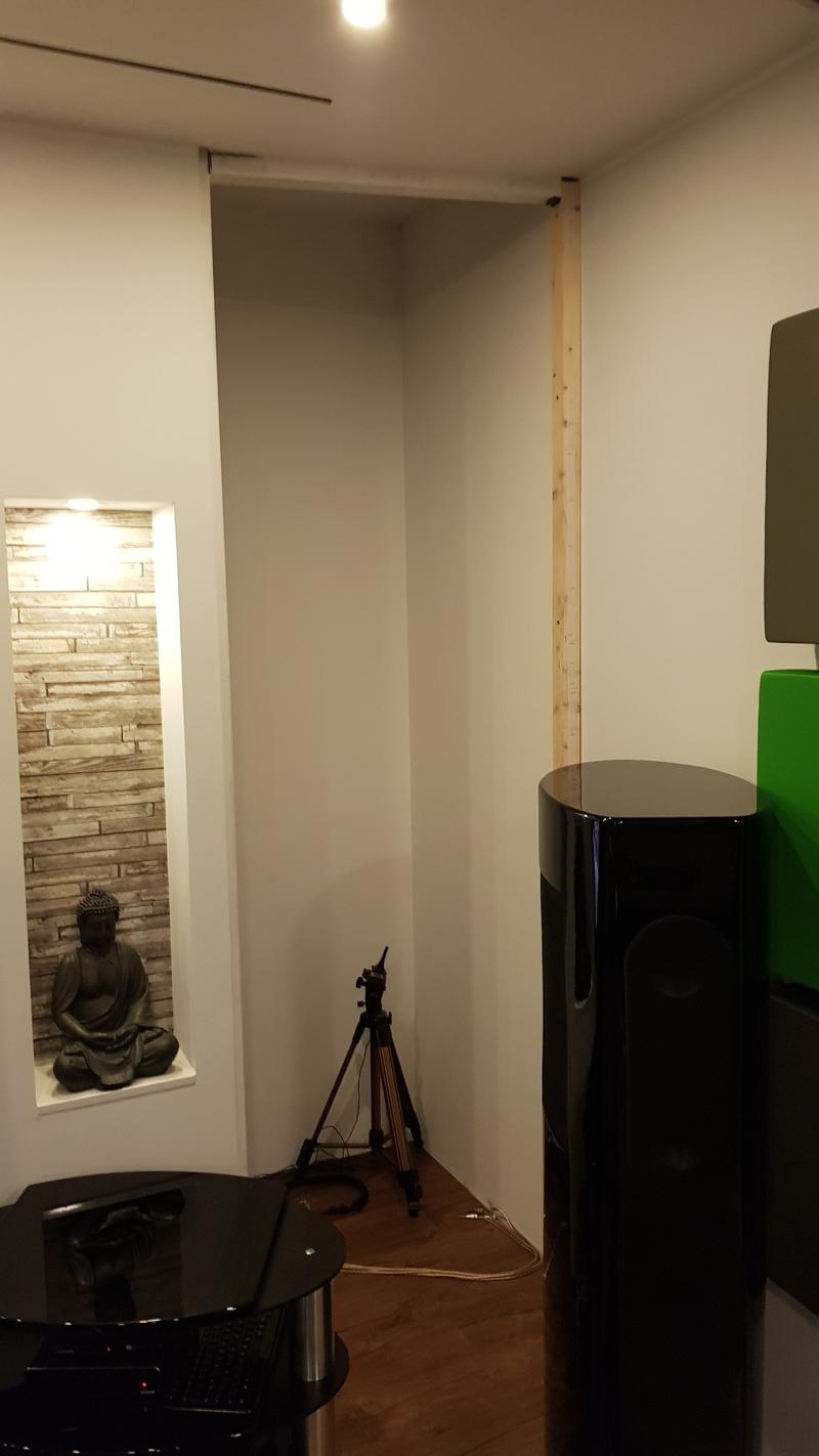

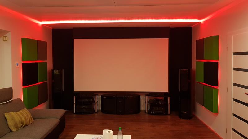

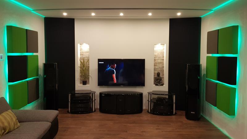

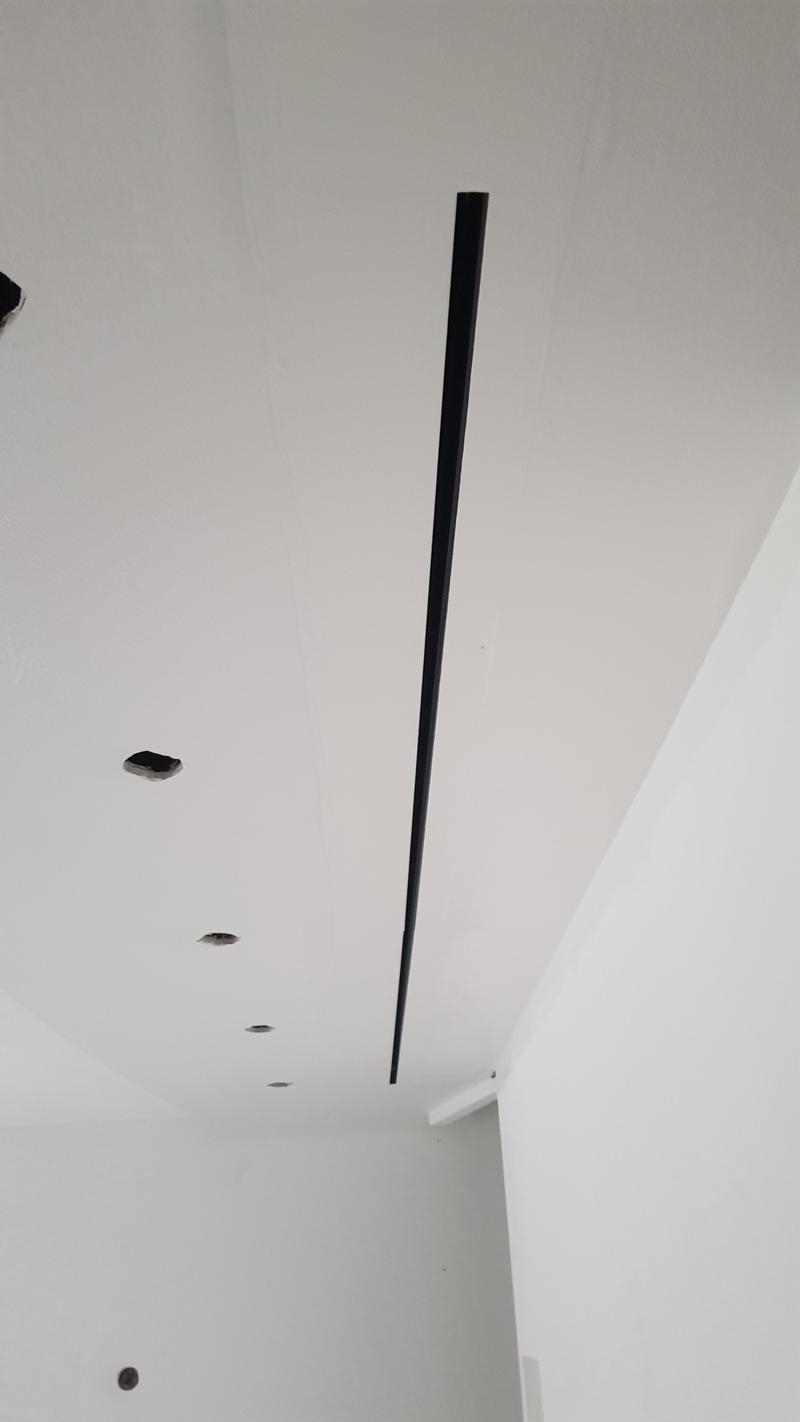

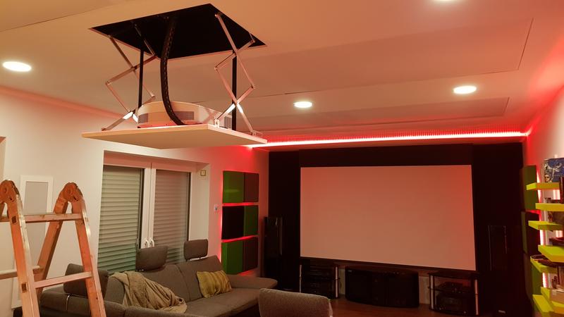

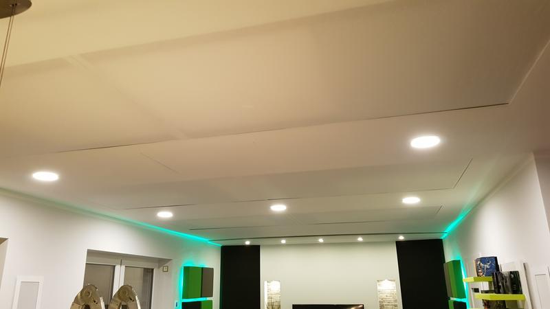

                        Moin, auch wenn es noch nicht fertig ist und auch noch viele Sachen korrigiert werden müssen etc. gibt es hier dennoch mal ein Update.
                        Der Technikbereich wie ich Ihn nenne im Wohnzimmer ist noch unaufgeräumt, es müssen noch Kabel erneuert werden usw. dennoch anbei das Bild.
                        Hier noch ein Bild (2) ohne die Schwarz bespannten Rahmen. Man sieht Ihn nun nicht aber auf der einen Seite steht der TL Sub. Und ja ich denke ein 2ten werde ich bauen, irgendwann :-).
                        Bild 3 zeigt den Bespannten Rahmen, dieser ist entfernbar um hinter die Wand zu kommen und gleichzeitig die Verbesserung des Kontrast der Leinwand :-)
                        Bild 4,5 Leinwand eingefahren, zu sehen sind die Buffel welche hinterleuchtet sind mit LED RGBW Strips. Bestehend aus 10cm Basotect.
                        Bild 6 zeigt wie genial die Leinwand zu den Schwarzen Seiten passt :-)

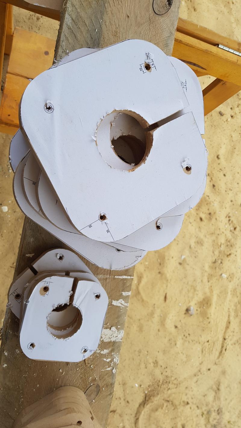

                          Weiter geht es mit den Wandlautsprechern, kennt man schon aber gehören halt dazu, es sind Couplet KE als Center, ist eine geniale Ergänzung und klingt echt gut, die Erweiterung auf 7 Kanäle hat sich gelohnt und die Couplet in der Wand sind gut klingend und in keinster weise negativ auffällig.
                          Bild 2 zeigt die Back Sourrounds, auch Couplet KE aber in BR Bauform, es fehlen hinten noch di eBuffel etws kleiner ansonsten identisch zu Vorne, einfach so allgemein zur Optik und Bedämpfung, sind nicht sonderlich ausgerichtet ging nicht anders.
                          Bild 3 Zeigt die KNX Taster für die Steuerung des Spielkrams :-). Bald läuft auch die Harmony wieder und die Schnittstelle Infrarot zu KNX um per Knopfdruck alles Automatisch zu starten.
                          Bild 4,5 & 6 zeigt nochmal den Beamerlift mit Beleuchtung.

                            Als letztes noch die Decke, diese ist nun mit Stoffbespannten Rahmen verschlossen. Darunter Absorber um alle 7 Kanäle der unteren Ebene zu Absorbieren und so für Atmos eine deutlich bessere Trennung zu realisieren.
                            Es folgen noch die Atmos Lautsprecher, diese werden die Bijou 170 Light welche dann auch darunter verschwinden, natürlich sieht man die Öffnungen in der Decke, es ist jedoch so immer möglich etwas zu verändern und sicher optisch ansprechender als diverse Lautsprecher und Absorber frei an der Decke hängen zu haben.
                            Bislang ist nichts eingemessen, lediglich sind die DSP auf die Trennfrequenzen gestellt und der AVR hat einmal eingemessen. Dennoch Klingt es enorm gut, nach meiner Einschätzung besser wie im Alten Wohnzimmer. Es klappert nichts in der Küche oder sonst was.
                            Die 7 Kanäle sind genial und das Stereo Klangbild wieder wie es soll.
                            Der Bass ist gewohnt tief und stark und es sind keine Raumprobleme aufgetreten in dem Maß wie ich befürchtet hatte. Ich konnte bislang nur eine Frequenz ausmachen die wohl eine Raumnode ist.
                            Auch ergänzen sich die Voxen zum Sub dieses mal, es gibt keine Frequenzauslöschung am Sitzplatz wenn beides läuft.
                            Ich bin sehr zufrieden, es hat alles wie geplant funktioniert und keine der Befürchtungen sind eingetreten. Dabei ist noch nichts nachträglich eingemessen um die DSP´s zu Konfigurieren, ich würde als vorab Ergebnis das ganze als erfolgreich benennen.
                            Küche Essbereich und Wohnkino ist wie ich finde perfekt verschmolzen.

                              auf dem Foto, welches die Schalter zeigt, was sind das für drei Schalter oben? So etwas suche ich noch.
                              Eddie
                              • Timo VOX
                                • 10.01.2009
                                • 1361
                                MDT Glastaster Smart 2 sind das.
