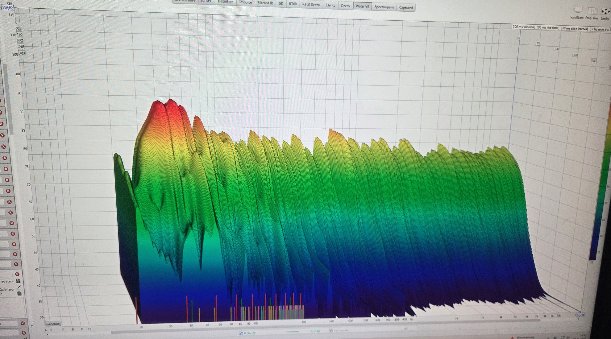

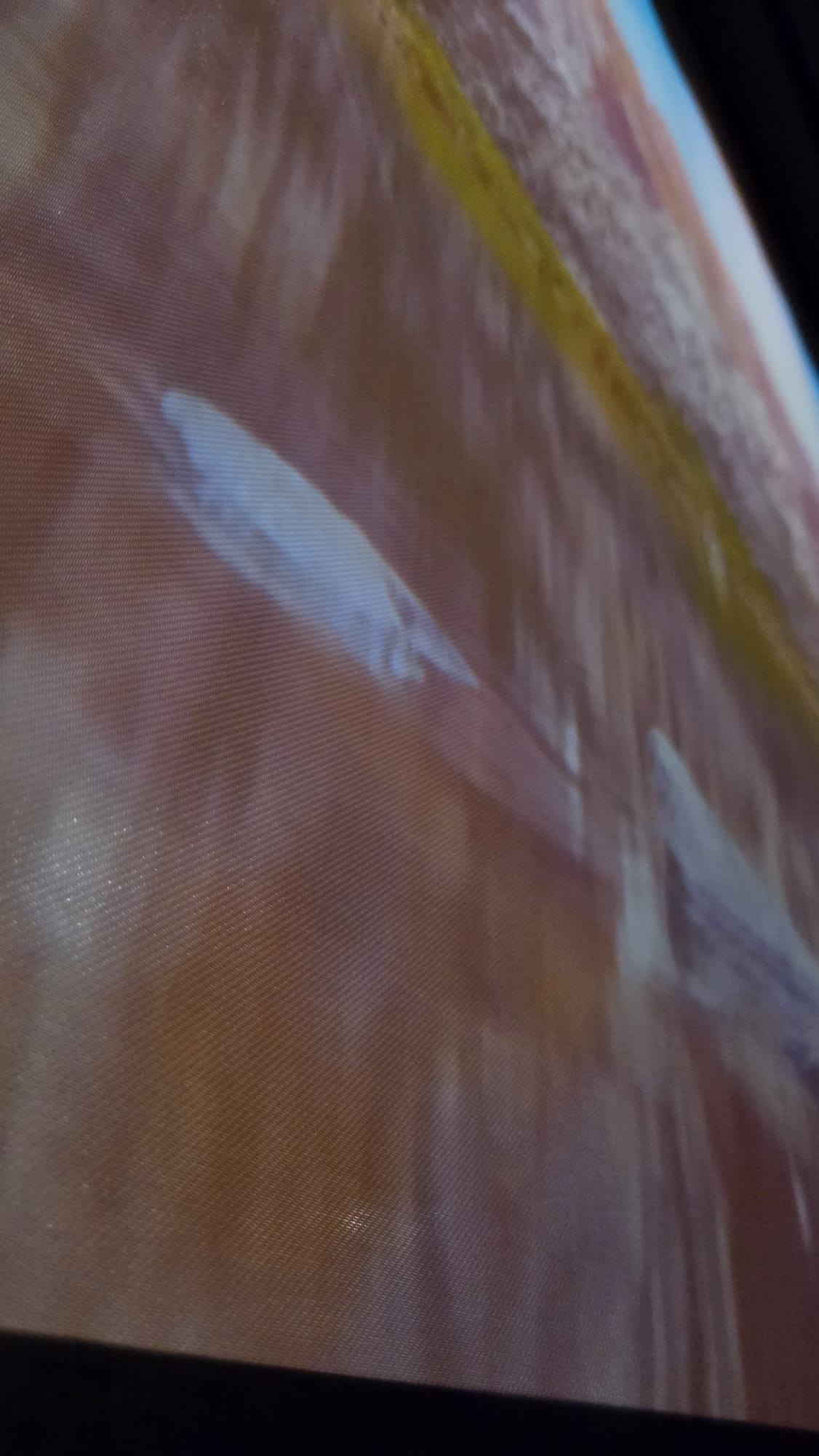

    Also Tonal hatte ich das ja mit einer probe mal vermessen ab 12Khz steigend bis -3db. Der Maskierungsstoff dahinter, da gibt es von Adamantium Audio Messdiagramme.
    Ja ich habe eingemessen aber nur via dem Yamaha, es fällt nichts negativ auf, habe 5db ab 12Khz Q 2 glaube ich eingestellt bzw. hat er auch das selber noch eingestellt beim messen.
    Erst mit den Vorhänger messe ich mit REW und stelle die Dsp´s neu ein.

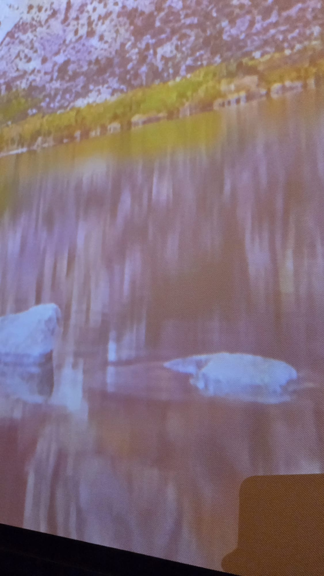

    Licht geht etwa 20-30% durch die Leinwand hindurch, man kann Spiegelverkehrt von hinter den Film erleben xd.
    Das Schwarze tuch dahinter frisst restlos alles, habe kein Rückstreuendes Licht :-)

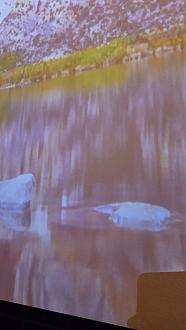

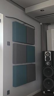

      Danke für die Erläuterung. Mir ging es vor allem um die Akustik.
      Das mit dem Licht ist interessant. Macht das Bild ja quasi etwas schwächer. Hab ich so noch nicht drüber nachgedacht

        Ja, das vergisst man und ist auch nicht ohne.

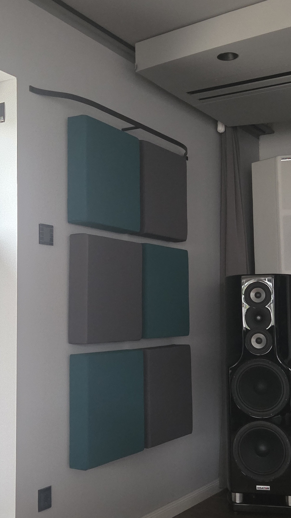

Ansichten: 878
Größe: 272,1 KB
ID: 731098 Von hinten Klicke auf die Grafik für eine vergrößerte Ansicht
Ansichten: 897
Größe: 309,8 KB
ID: 731099 von vorne.

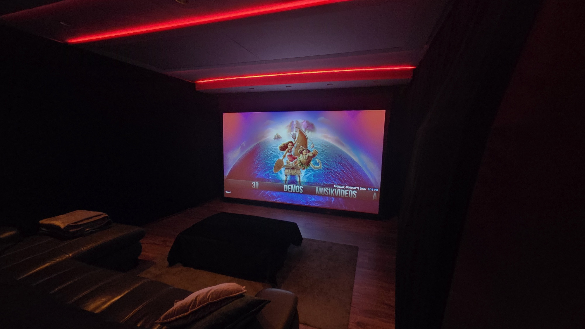

                So frohes neues euch allen.

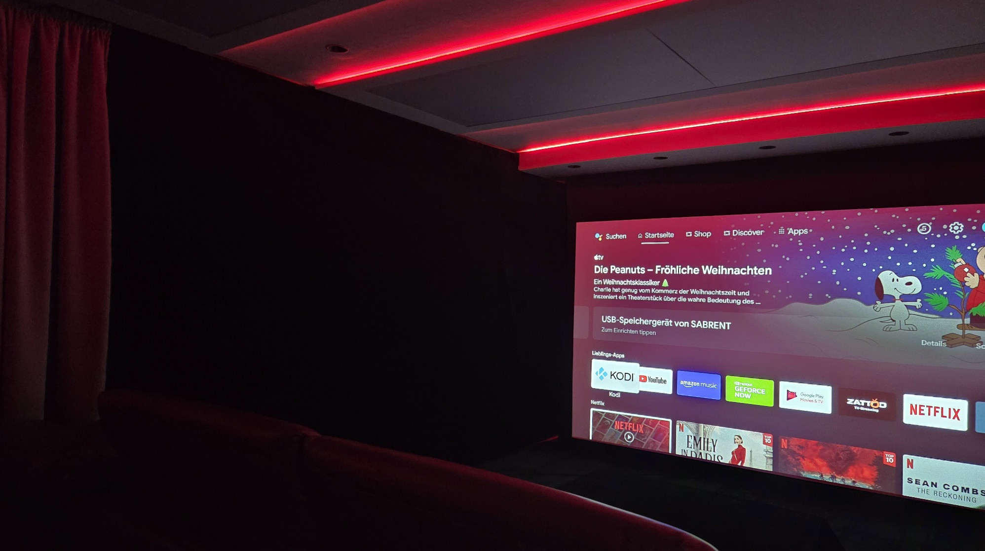

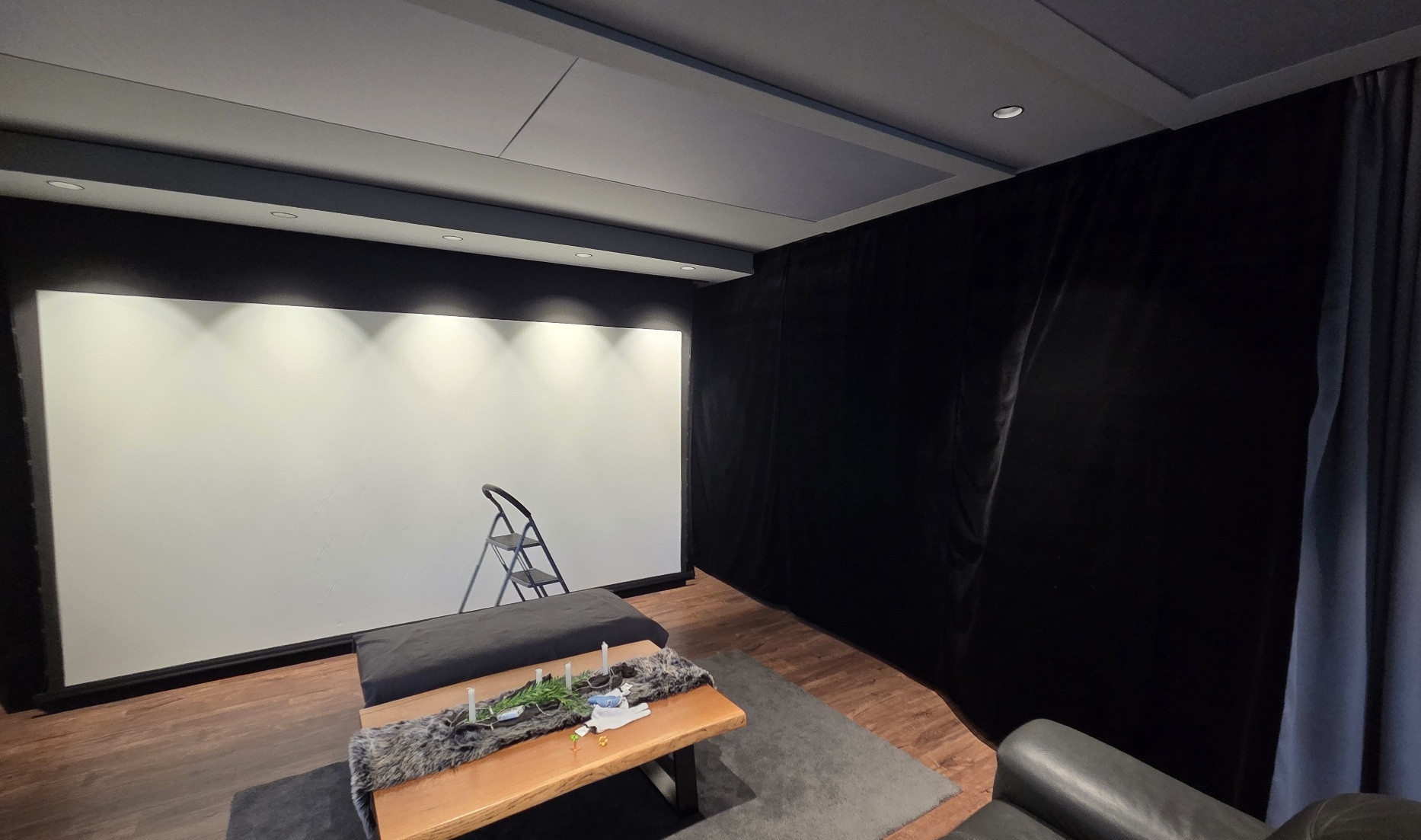

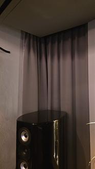

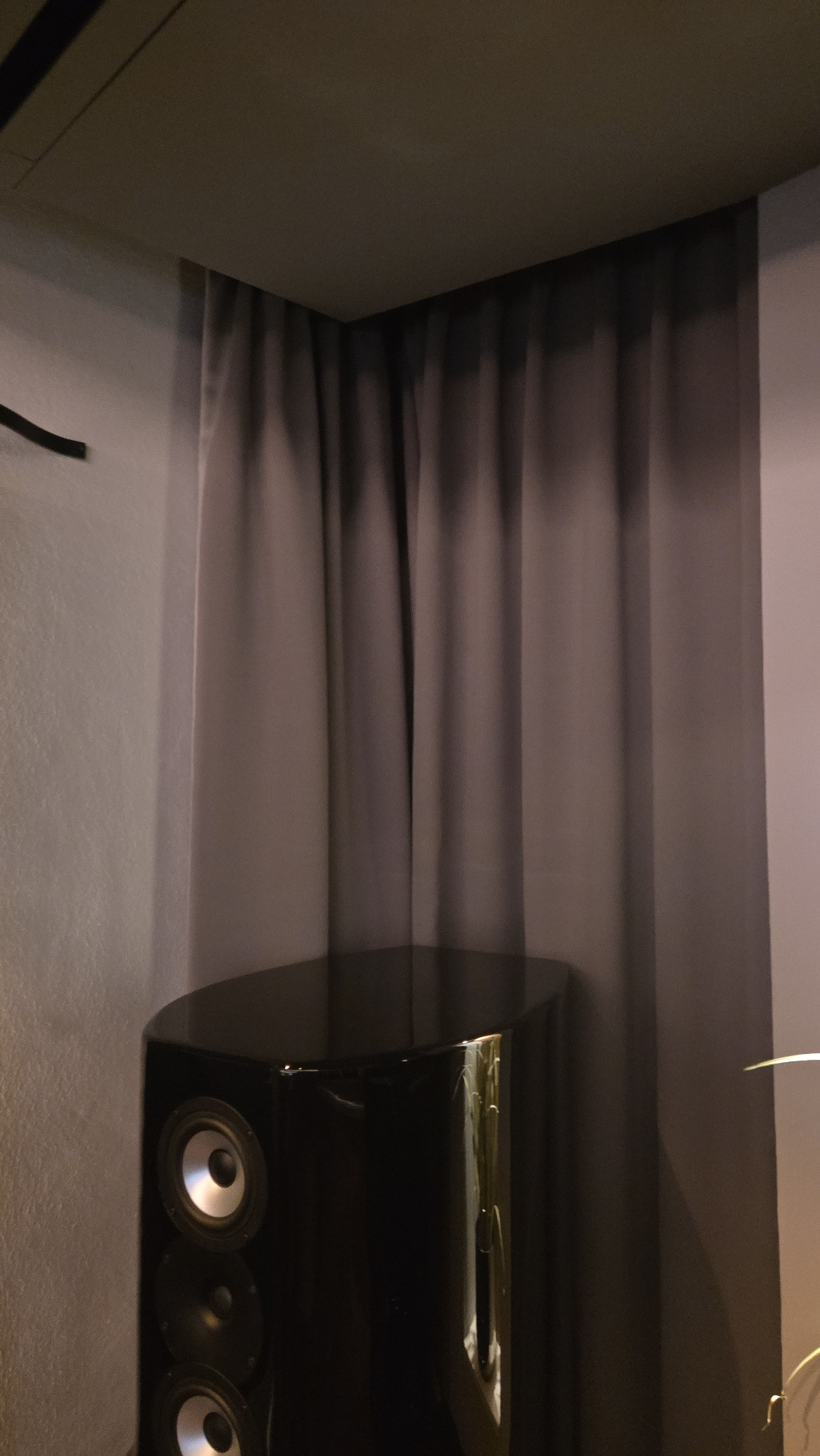

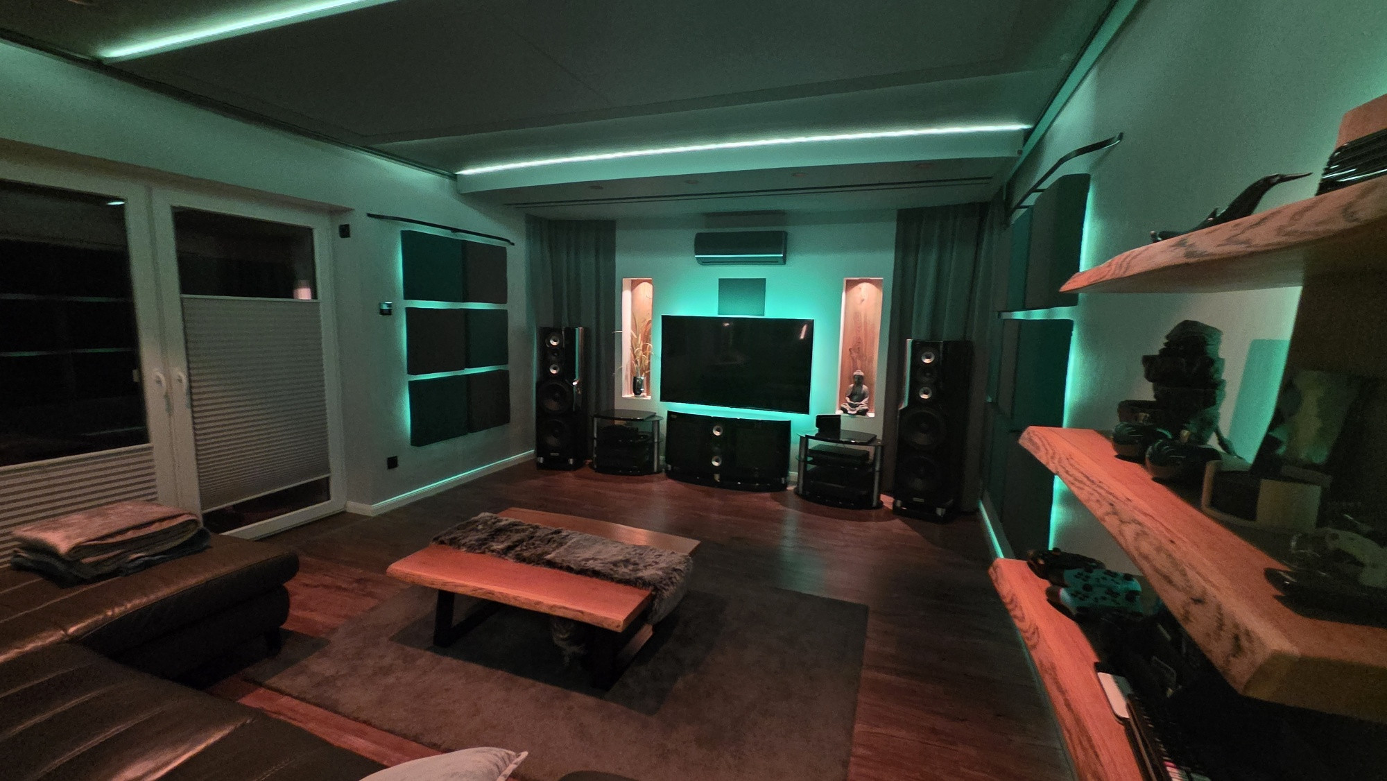

                Kurz vor Weihnachten war es dann soweit, die Vorhänge kamen ran, ebenfalls noch eine "Führung" um über die Buffel vorne zu kommen. Zudem noch ei ne kleine Führung an der "Eklipse" oben. Das funktioniert einwandfrei und war ja eines der noch zu Lösenden Probleme.
                Klicke auf die Grafik für eine vergrößerte Ansicht  Name: 20251214_173153.jpg Ansichten: 0 Größe: 379,1 KB ID: 733799 Klicke auf die Grafik für eine vergrößerte Ansicht  Name: 20251217_141110.jpg Ansichten: 0 Größe: 352,3 KB ID: 733801
                Der Vorhang selbst ist je Seite zwei geteilt. Hinten 4x1,4m und vorne 5x 1,4m Materialbreite. Das Graue am Vorhang ist eingekräuselt, das Schwarze nicht, ja hier sieht man es, der Vorhang wirkt als sei es eins.
                Klicke auf die Grafik für eine vergrößerte Ansicht  Name: 20260102_175512.jpg Ansichten: 0 Größe: 418,1 KB ID: 733802
                In Wirklichkeit sind es aber 2 Vorhänge, der feste "Schlaufenschal" und der Fahrbare.
                Klicke auf die Grafik für eine vergrößerte Ansicht  Name: 20260102_175546.jpg Ansichten: 0 Größe: 264,4 KB ID: 733800

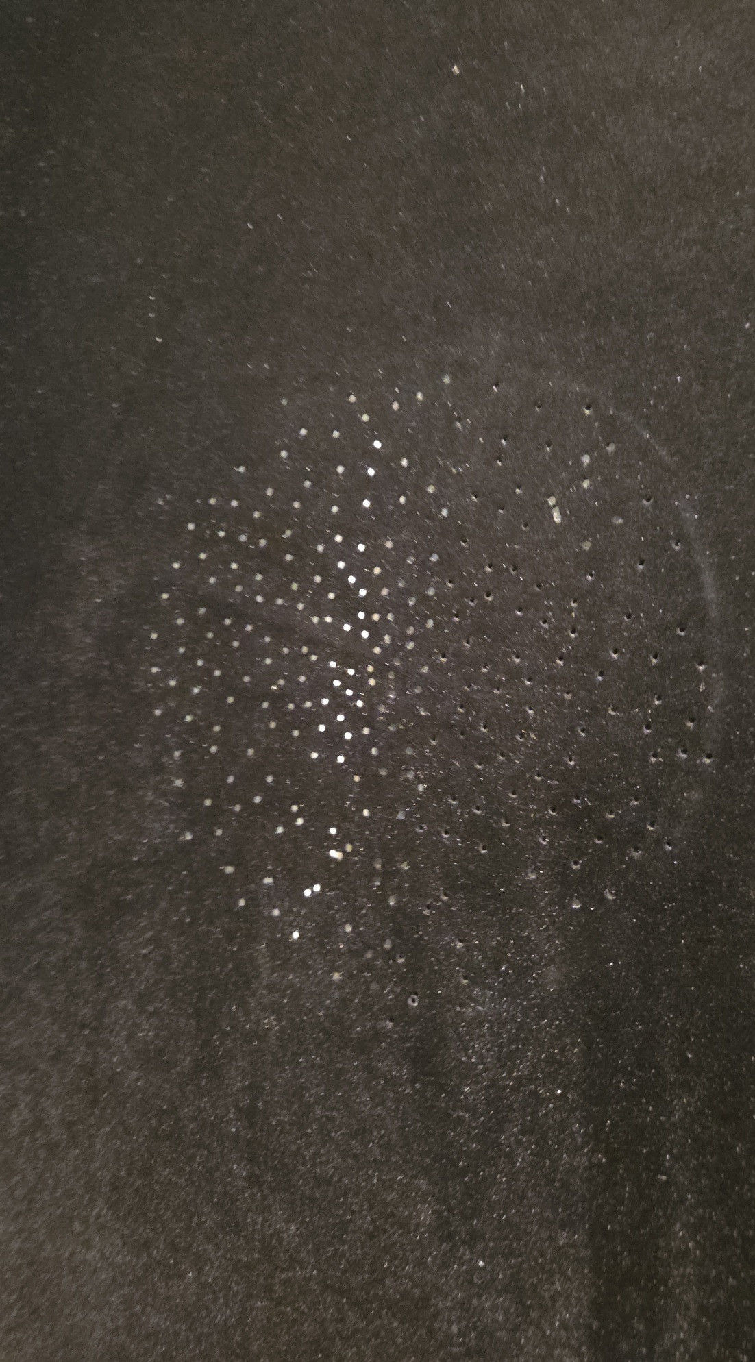

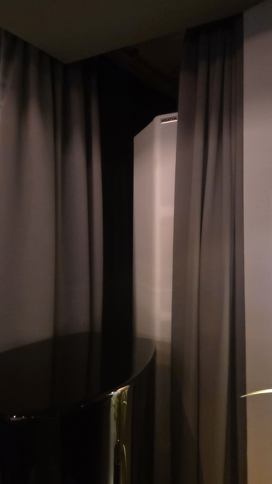

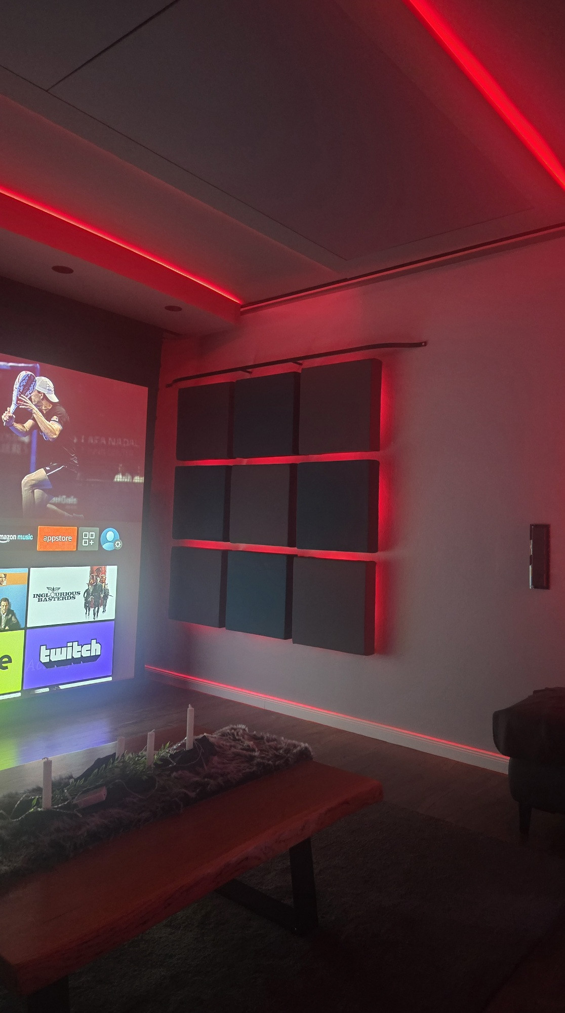

                Auch gut zu sehen ist der Schwarze Stoff. In Dem Fall Adamantium Audio Dark 2.0. Ich habe diesen in der Schalltransparenten Version schon für die Maskierung genutzt.
                Apropro Maskierung, da die Lautsprecher nun stehen damit es passt, tatsächlich gab es keine Änderung mehr der Vorhang fährt da perfekt dran vorbei, habe ich die hintere "Maskierung" zur Restlicht Absorption nun im Hochtonbereich gelocht im Radius von 10cm.
                Klicke auf die Grafik für eine vergrößerte Ansicht  Name: 20251219_192931.jpg Ansichten: 0 Größe: 567,6 KB ID: 733804
                Das war Freihand mit einer Gürtellochzange, ging erstaunlich gut. Für die Front und beide Center, es ist doch merklich klarer, wobei der Hochton dennoch über 10Khz abfällt und ab 13Khz drastisch verschwindet, fällt jedoch im Film nicht auf und bei Stereo ist das alles ja oben.
                Der Vorhang macht das Bild natürlich Dunkler, Schwarz wird schwärzer, die Ablenkungen vom Streulicht im Raum verschwinden und man vergisst wo man sich befindet, aber vorweg hier mal eine Wasserfallmessung. Meine Angst das der HT & MT durch den Vorhang ganz tot gemacht werden hat sich nicht bewahrheitet gehabt.
                Klicke auf die Grafik für eine vergrößerte Ansicht  Name: image_59490.jpg Ansichten: 4 Größe: 617,3 KB ID: 733803
                Ich habe zwar ein Kinogefühl bei verschlossenen Vorhängen und man mag sich nicht gerne Unterhalten aber genau das soll es ja auch sein. Unterhalb 100Hz bin ich natürlich nicht in der Lage den Nachhall in dem Raum weiter zu reduzieren, es ist ein Wohnzimmer, wobei irgendwie ist es ein Kinoraum der sich als Wohnzimmer Tarnt :-).
                Zuletzt geändert von Timo VOX; 05.01.2026, 00:21.

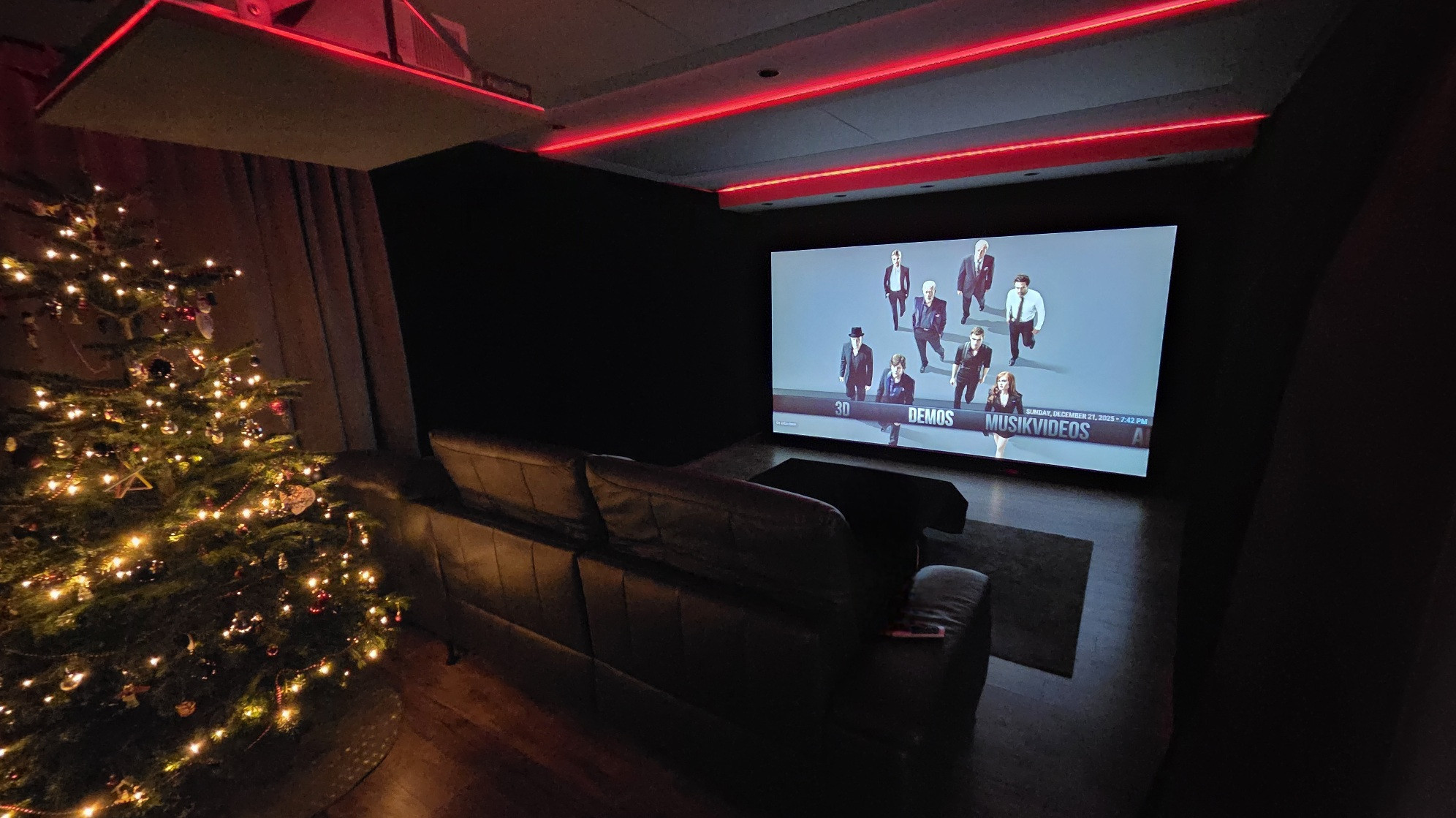

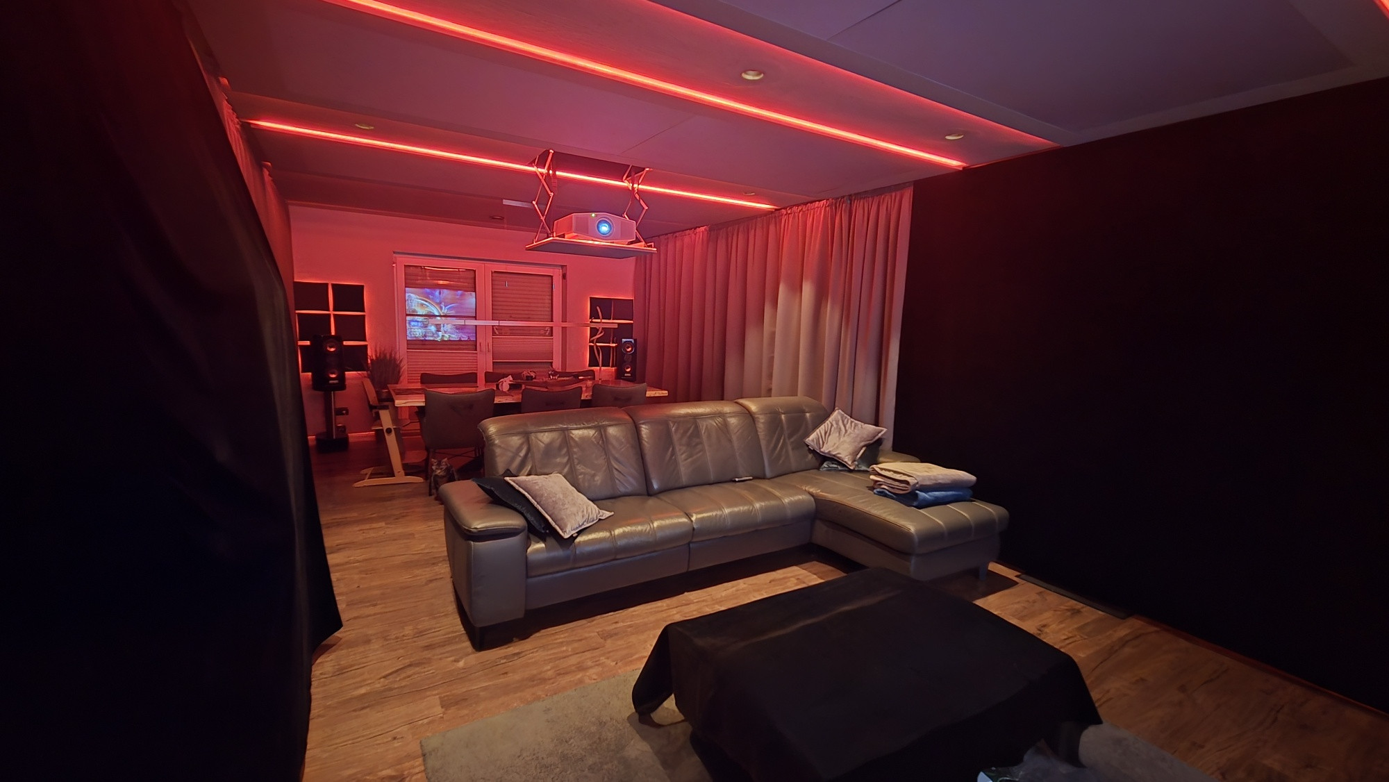

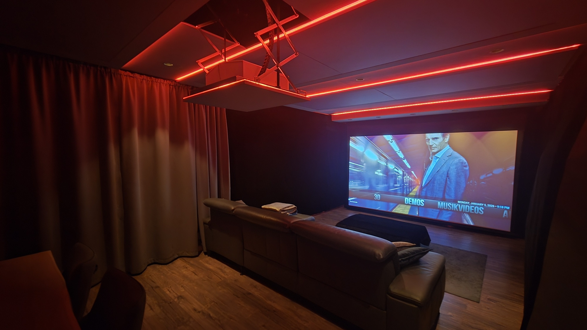

                  Nach dem einfädeln des ersten Vorhangs war ich dann schon begeistert. Wir haben uns später dazu entschieden das der Schwarze teil Glatt bleibt, tatsächlich ist es besser als gekräuselt da hier wieder Lichtreflektionen auffallen würden. Auf dem Bild ist ein Regal hinter dem Schwarzen Stoff.
                  Klicke auf die Grafik für eine vergrößerte Ansicht  Name: 20251219_145324.jpg Ansichten: 0 Größe: 387,9 KB ID: 733806
                  PS: Ja die Leinwand hat Falten, ja im Januar wird diese dann wohl endlich getauscht auf Garantie.
                  Die Vorhänge fahren mit Hilfe von Switch Bot Curtain 3, angebunden via Bluetooth an mein Homeassistant und dann zu KNX bzw. in der Harmony Startszene für Kino eingebunden. Das funktioniert wunderbar. Ebenfalls wird bei Pause oder Play zum Licht auch der Vorhang zur Küche dann etwa einen Meter geöffnet oder wieder geschlossen uvm.
                  Nur bei dem Regal stoppt er vorher und muss dann per Befehl weiter gefahren werden da man hier etwas helfen muss. Ebenfalls bei dem Zurückfahren.
                  Zwar schade aber es geht leider nicht anders :-).

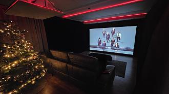

                  Kommen wir zu den Bildern, noch mit Tannenbaum.
                  Klicke auf die Grafik für eine vergrößerte Ansicht  Name: 20251221_194229(1).jpg Ansichten: 0 Größe: 474,8 KB ID: 733807 Klicke auf die Grafik für eine vergrößerte Ansicht  Name: 20251220_201259.jpg Ansichten: 0 Größe: 394,0 KB ID: 733808 Klicke auf die Grafik für eine vergrößerte Ansicht  Name: 20251221_213547.jpg Ansichten: 0 Größe: 870,1 KB ID: 733809
                  Es ist schwierig einzufangen, auch wirkt es alles recht klein, aber die 150Zoll Leinwand ist es eigentlich nicht wirklich und war das maximal mögliche mit biegen und Brechen.
                  Zur Abrundung lege ich von dem Schwarzen Stoff noch etwas auf den Tisch und/oder eine 1,4m Bahn vor die Leinwand. Dann vergisst man tatsächlich wo man sich gerade befindet, im Wohnzimmer.
                  Fazit:
                  Das Bild ist deutlich besser geworden.
                  Die Ablenkung durch Streulicht ist weg
                  Das Feeling ist wie in einem Heimkino nicht wie in einem Wohnkino
                  Der Aha Moment wenn alles fährt, oder zurück fährt ist gigantisch da der Raum es nicht wirklich erahnen lässt
                  Der Ton & die Ortung, haben sich unerwartet erheblich verbessert. Ohne Deckenabsorber macht Atmos keinen Sinn, aber nun legt das ganze noch gewaltig einen drauf.
                  Ich habe im Film oder Musik, Kraftwerk Katalog oder Yello in Atmos eigentlich nun auch Front Wide ortbare töne. Die Wahrnehmung der Atmos LS ist deutlich einfacher und es gibt keine Lücke im Ton bzw. ist die Ortung fantastisch.
                  Esa gibt eben weniger Echo im HT und oberen MT Bereich, zudem wird die 1. und 2. Reflektion nun auch etwas Absorbiert.
                  Das führt dazu, dennoch hätte ich den Zugewinn nicht gedacht.
                  Ich habe zudem 3 Tage lang die DSP´s eingestellt, viel rumprobiert, Center unten und oben, Front, Stereo Surround und habe nun das Setup gefunden welches uns am besten gefällt. Ebenfalls habe ich rumprobiert wie hoch ich die Centerwiedergabe haben möchte, hier ist kurz unterhalb der Mitte am angenehmsten gewesen. Dies ist ja einfach möglich indem man die Pegel der einzelnen Center anpasst.
                  Rückblickend war der Umbau ein voller Erfolg und alles funktioniert.
                  Es ist nun ähnlich dem was ich mir damals vorgestellt hatte bei dem Hausbau, jedoch nicht umsetzen konnte aus Ideen Mangel, Planungszeitmangel und auch Finanziell war so etwas einfach nicht machbar zu der Zeit.
                  Es gibt noch Zahlreiche Ideen noch weiteres zu verbessern, leider jedoch immer Teuer.
                  Aber wer weiß, es sind aber keine wirklich großen Verbesserungen mehr möglich.
                  angedacht wären vllt.
                  ein AVR mit 7.4.6
                  zweiter TL SUB
                  Hypex Nilai für die HT MT der Front (Stereo)
                  Mad VR oder Lumagen Videoskaler
                  Also dann viel Spaß damit, ich hoffe es bringt dem ein oder anderen noch Inspirationen.

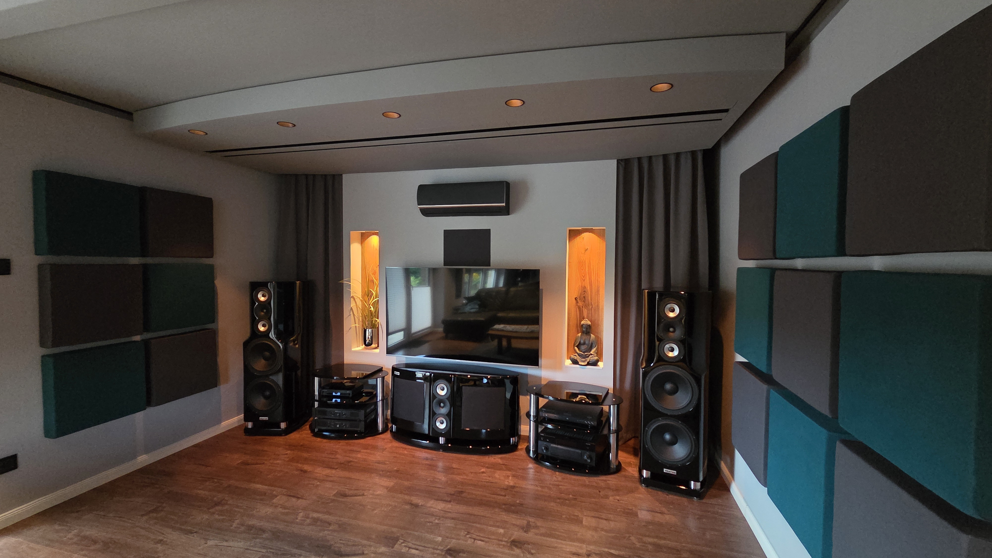

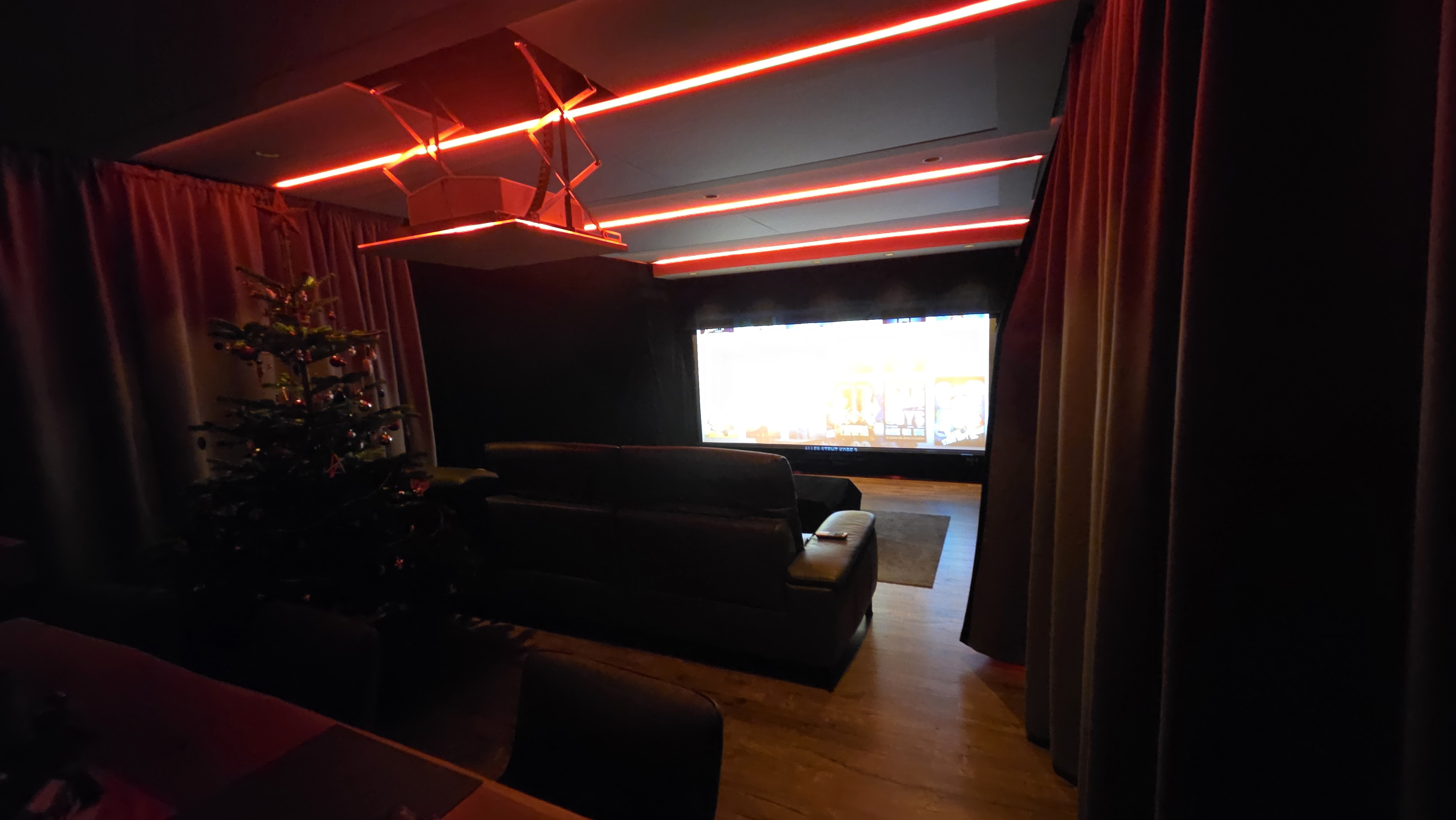

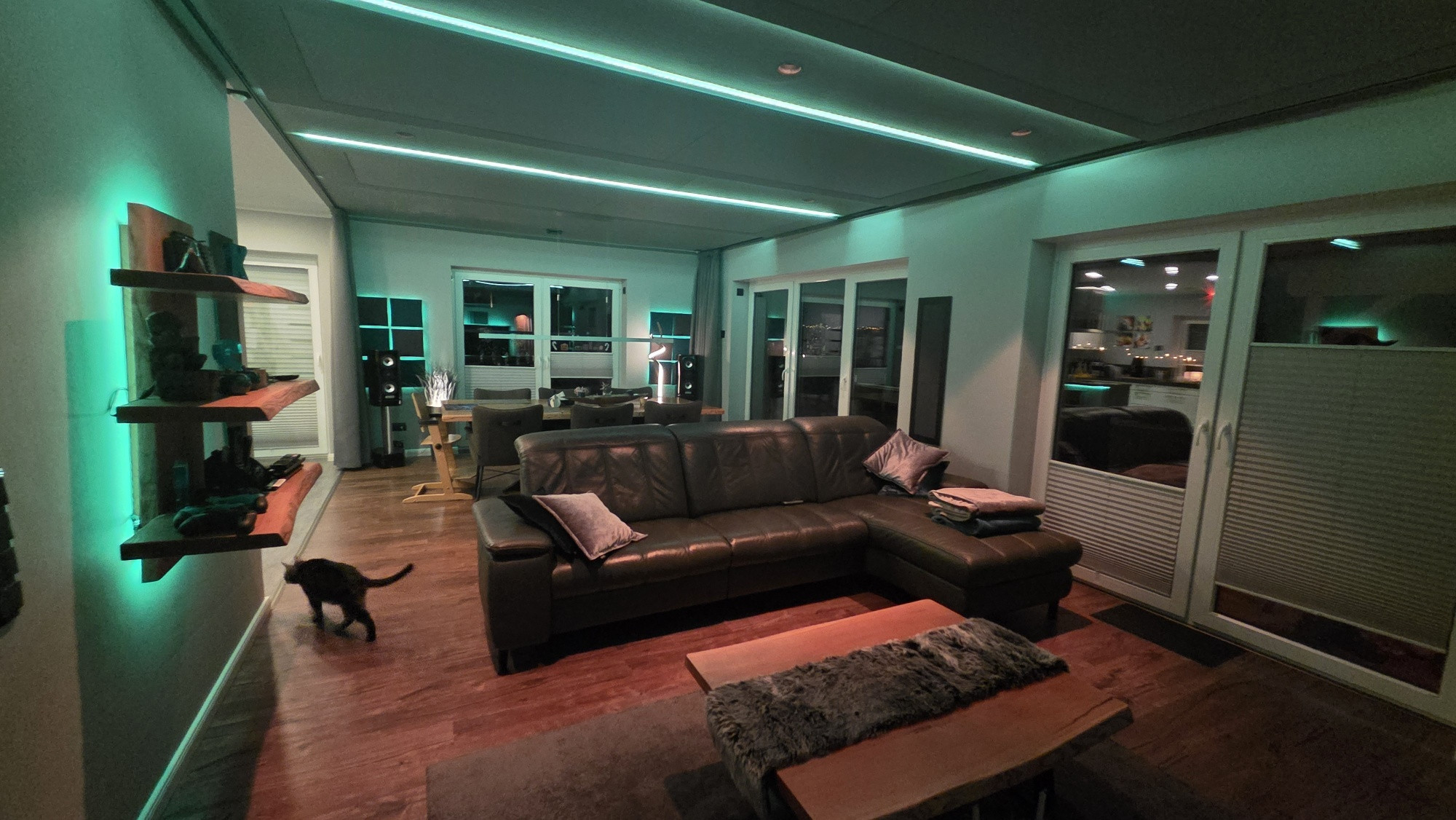

                      ich habe nun noch ein Paar Bilder im Direktvergleich gemacht.
                      Auch ist für mich klar einen zweiten TL Sub wird es zum Jahresende geben, warum nicht.
                      Hinten
                      Klicke auf die Grafik für eine vergrößerte Ansicht  Name: 1.jpg Ansichten: 7 Größe: 556,4 KB ID: 734177 Klicke auf die Grafik für eine vergrößerte Ansicht  Name: 2.jpg Ansichten: 7 Größe: 340,2 KB ID: 734172
                      Und dann nochmal vorne:
                      Klicke auf die Grafik für eine vergrößerte Ansicht  Name: 3.jpg Ansichten: 7 Größe: 512,1 KB ID: 734174 Klicke auf die Grafik für eine vergrößerte Ansicht  Name: 4.jpg Ansichten: 7 Größe: 338,1 KB ID: 734173
                      Und zur Vollendung noch eins:
                      Klicke auf die Grafik für eine vergrößerte Ansicht  Name: 5.jpg Ansichten: 7 Größe: 334,5 KB ID: 734176
                      Bin sehr zufrieden, auch Klanglich. Da kommt leider das PA System welches gerne genutzt wird von MAG Theatron nicht ran, ebenfalls fehlen den Bässen die letzten 2 Hz zum TL Sub unten rum.
                      Ich habe kein DBA oder DIRAC ART etc. und daher sicherlich auch hier und da Probleme, aber im Prinzip gucke ich Film ein der Küche wenn man es so sehen will .
                      Zu einem Profi Setup fehlen tatsächlich nur minimalste Feinheiten. Ja das kann ich mir nicht leisten aber es ist wie immer, die letzten % kosten im Verhältnis am meisten und sind eigentlich eher sinnlos.
                      Die Lautsprecher sind natürlich für ein Kino to much, aber ich höre auch mal Stereo und es ist ja auch das Visaton Forum, ich mag es halt Lautsprecher zu bauen und zu sehen.
                      Für Rein ein Kino würden sicherlich auch hier W Chassis und G25 ausreichend oder eben PA wenn man richtig Pegel will. Da komm ich natürlich nicht ran, muss aber sagen das was ich aufdrehen kann ist nicht das was wir ausnutzen zum gucken.
                      Actionfilme wo fast nur was los ist hält man nicht durch, es soll Spaß machen und nicht "hoffentlich ist es gleich vorbei".
                      Nunja mal gucken
                      Zuletzt geändert von Timo VOX; 21.01.2026, 11:04.

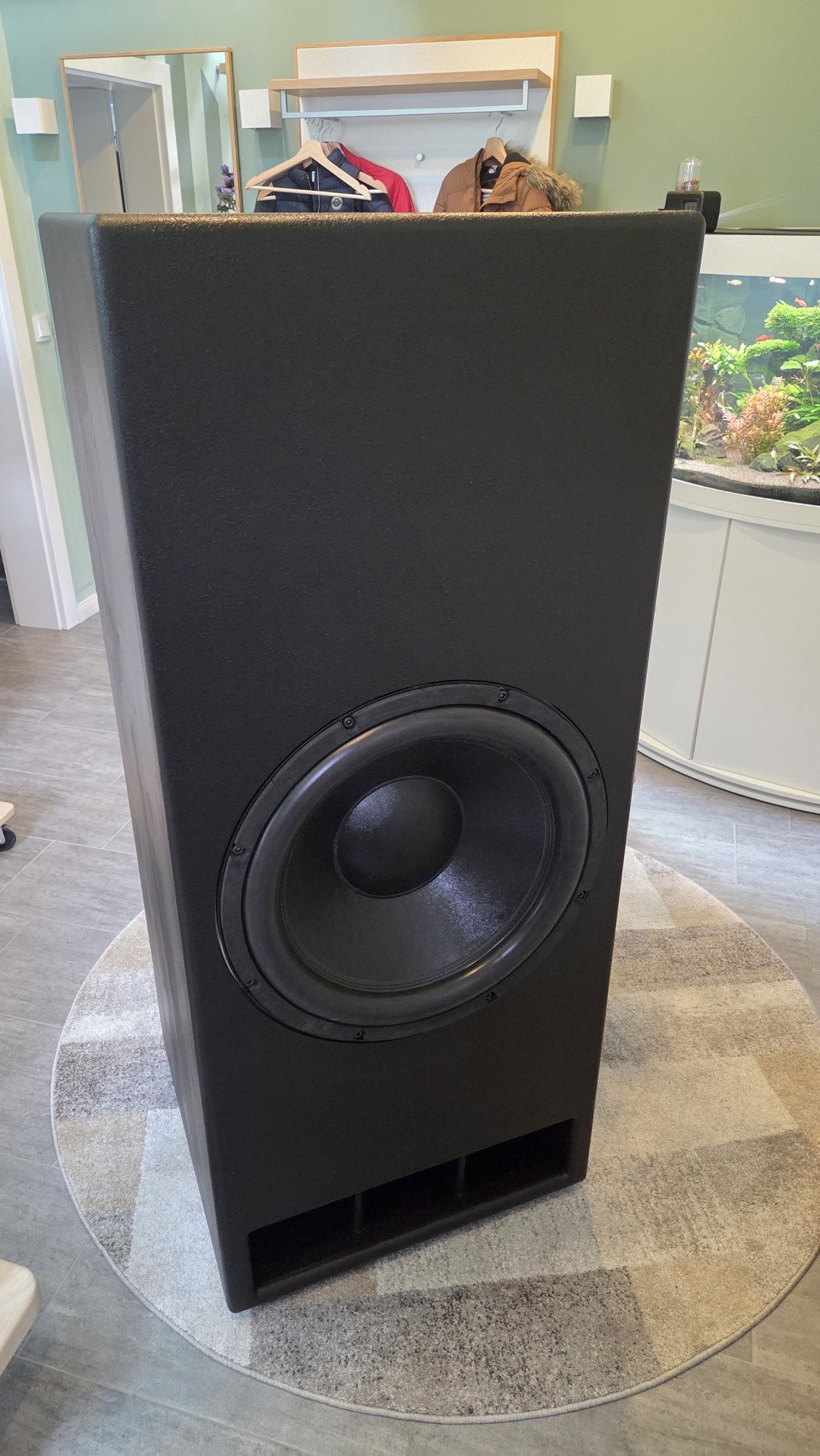

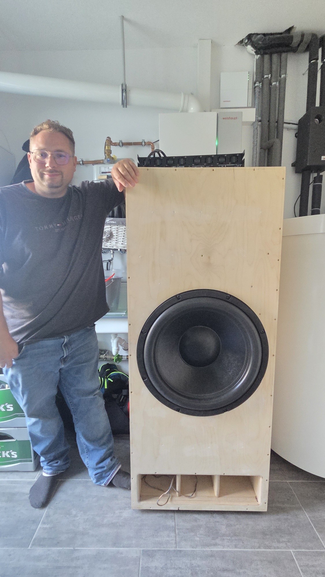

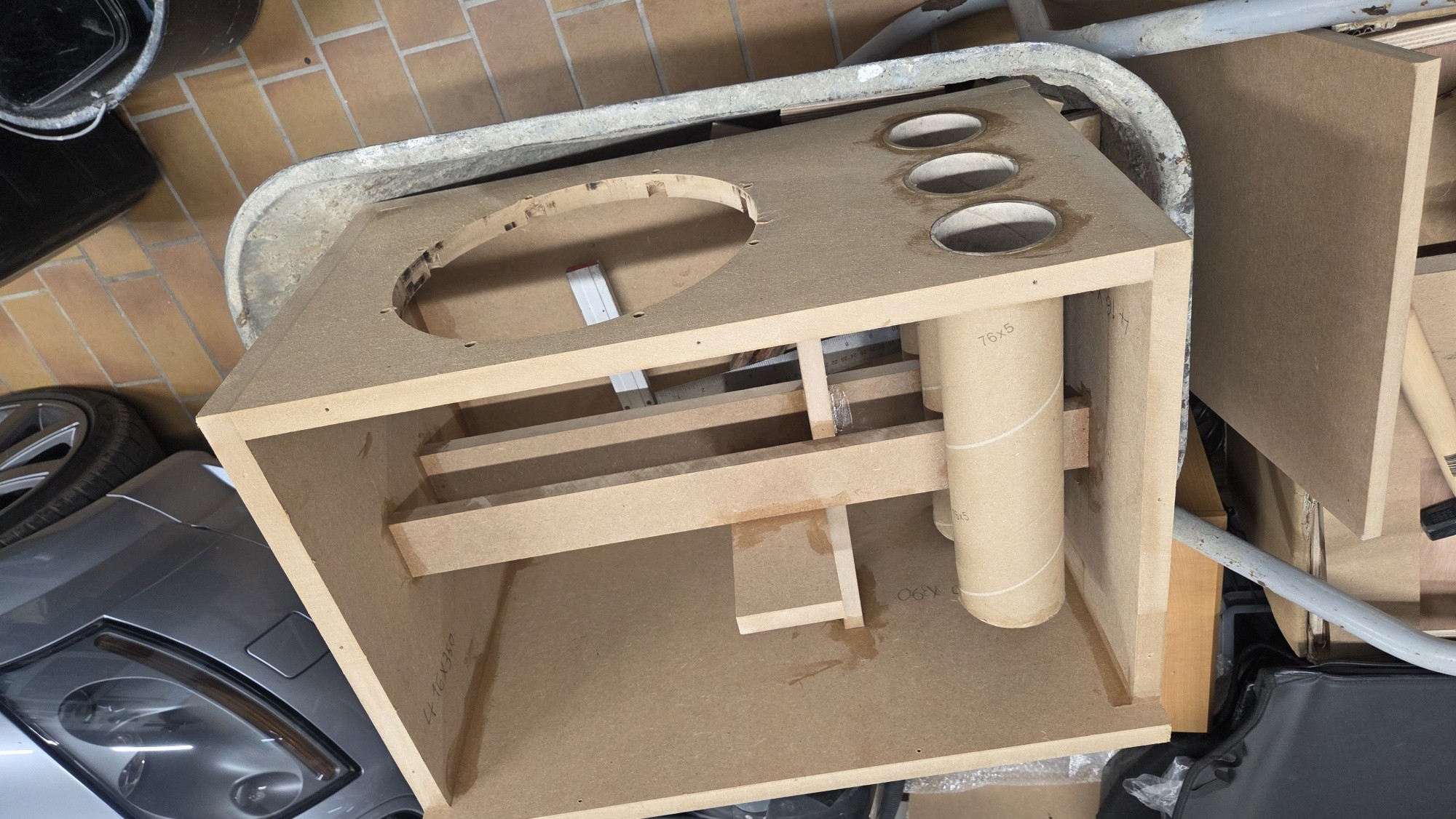

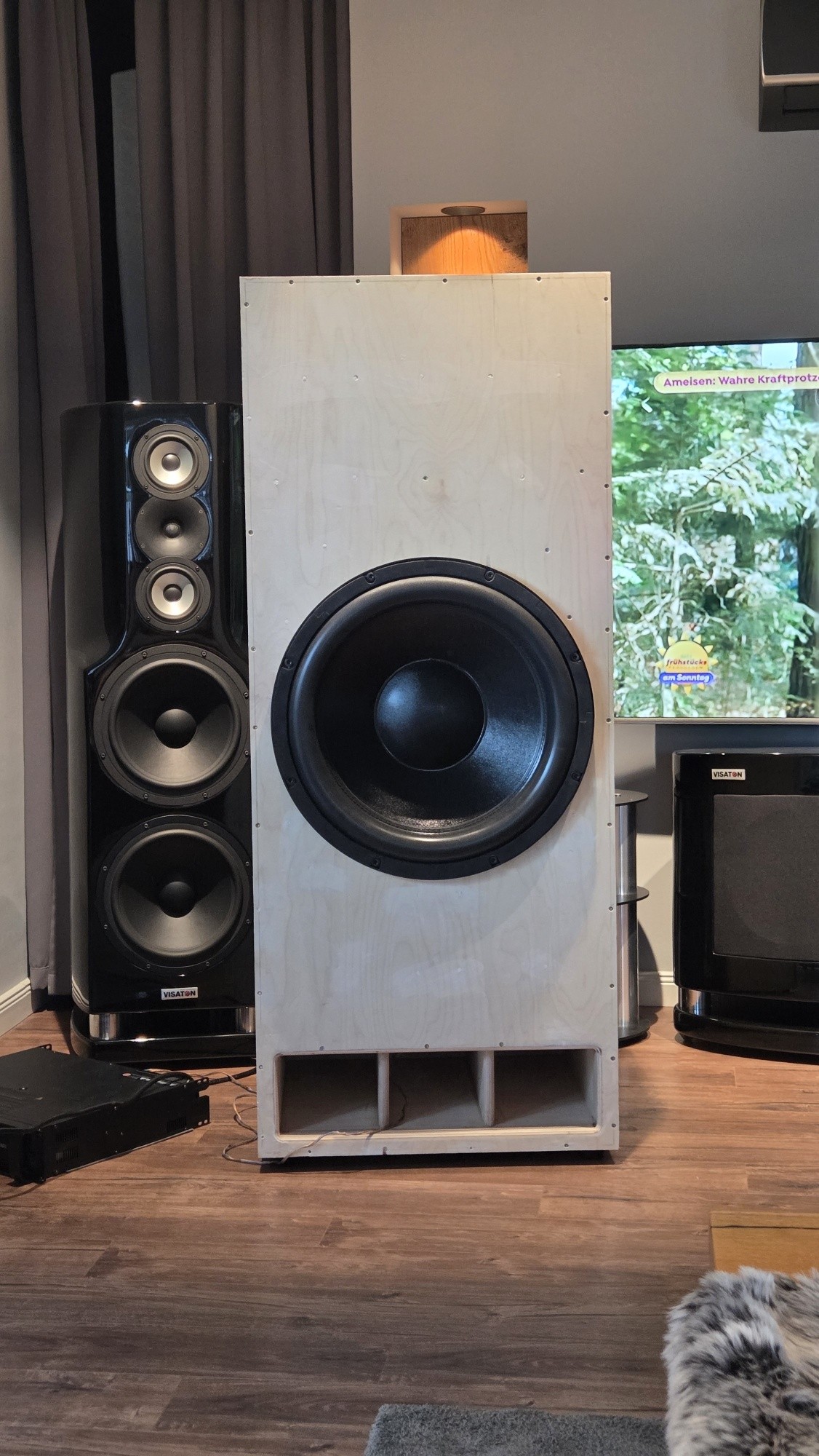

                                So bevor ich es vergesse hatte vor kurzem ja den neuen Sub fertig gebaut. Ist auf jedenfall ein Erfolg geworden. Nach den ersten Tests musste noch mehr verstrebt werden im inneren zzgl. kam noch eine Lage MDF um das MPX umzu da das Gehäuse einfach mitgeschwungen ist und der Sub trotz Gummiefüsse wandern wollte. Nun hat er 160Kg steht stabil und bewegt sich nur noch ohne das wandern anzufangen.

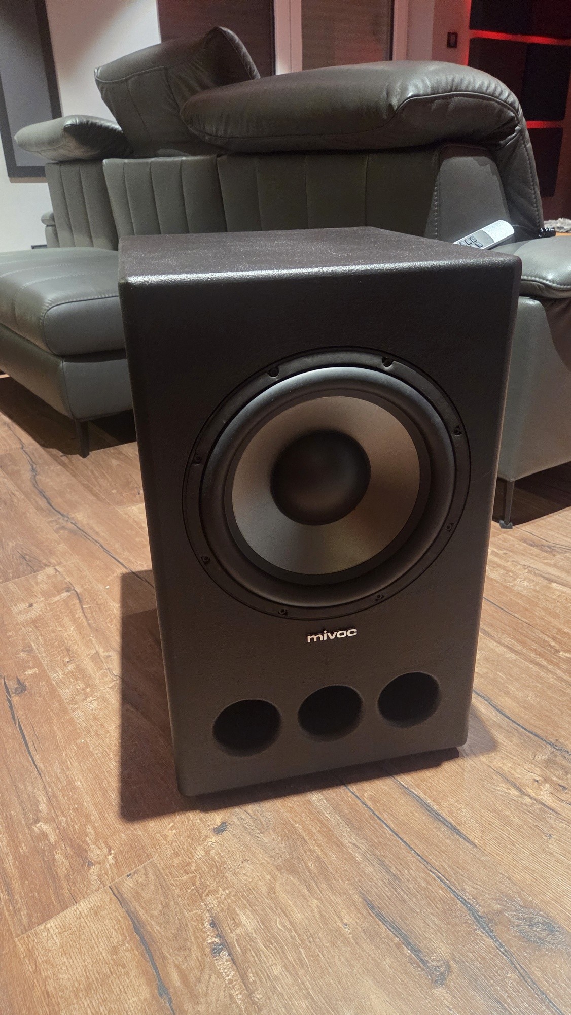

                                Mein Junior war so begeistert das wir auch für Ihn einen gebaut haben, Taschengeldprojekt mit etwas Unterstützung. Sein Design seine Größenvorgabe etc. Er ist Stolz und hat soweit er konnte auch überall geholfen oder selbst was gemacht, das Arbeiten mit gefährlichen Werkzeugen war dann meine Aufgabe etc.
                                Achja er ist 8 Jahre alt, Leimen, Spachteln, Streichen und den Schwabbel nutzen das war alles schon echt gut möglich und macht mich ebenfalls Stolz.
                                Daher auch ein Bild davon hier, Mivoc AW3000 in 62L Netto gut verstrebt Auslegung 35Hz. Portfläche 1/4 Membranfläche 3x 76mm.
                                Bassreflexe sind aus einer Papprolle die ich noch hatte mit Baufolie.
                                Aktive Reckhornweiche gabs dazu sowie einen Monacor STA 800 Verstärker den ich vorher am TL hatte.
                                Für den Preis gibt es leider kein Visatonchassis, der Sub hat nun kompl. etwa 150€ gekostet.
