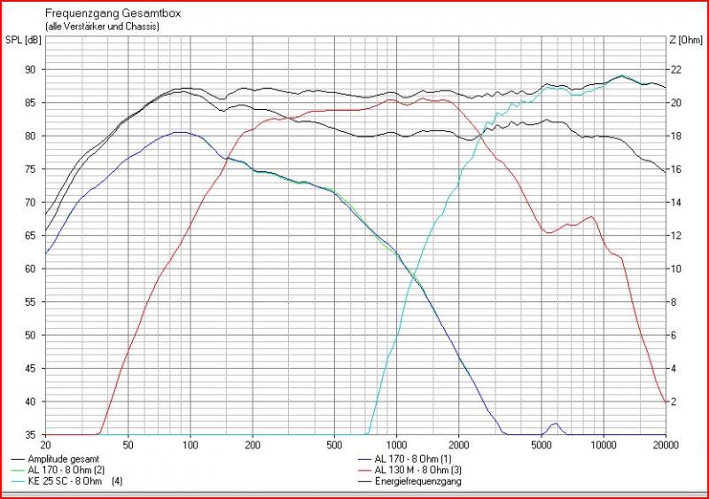

                      #85
                      Also, dass mit dem Blech hab ich mir jetzt erstmal aus dem Kopf geschlagen. Ich habe jetzt erstmal eine Ganz normale Bespannung über die Gesamte Länge bestellt. Mal schaun ob mir das Gefällt. Zur Not lasse ich halt noch so ein Gitter nachfertigen.

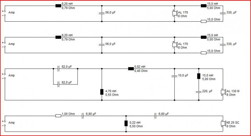

                      E: Die Entscheidung für die Verstärker ist auch gefallen. Jeder Kanal bekommt seinen eigenen Amp. Die AL170 jeweils 120W, der Al130M und KE25 bekommen jeweils 60W. Erstmal bleibt die Frequenzweiche noch drin, bis ich eine gescheite aktivweiche gefunden habe...
                      Deswegen bräuchte ich nochmal ein bisschen eure Hilfe Und zwar muss ich die Weiche ja jetzt auf 4 Kanäle auftrennen. Wie gehe ich da am besten vor? Würde das so gehen, wie in meiner Skizze?
                      E2: Also die TT werden beide verpolt. Danke an Walwal für den Tip!

                        #86
                        Da die beiden TT vorher sicher parallel geschaltet waren, stimmen die Werte der FW jetzt nicht mehr und müssen angepasst werden.
                        Gibt es denn schon eine Projektdatei?

                            #88
                            Toni Visa hat Recht, das habe ich übersehen. Also nur einmal die Weiche für die beiden TT aufbauen und erst "am Ende" die TT parallel schalten.

                              #89
                              Dann habe ich doch aber trotzdem wieder nur 3 Eingänge oder? Ich blicke grade gar nichtmehr durch ^^
                              Könnte mir das vll. mal jemand ganz kurz skizzieren?

                                #90
                                3 kanäle wäre genügend
                                1verstärker für beide TT
                                1verstärker für al130
                                1verstärker für ke25
                                wenn nicht hier:
                                aber die weiche wird teuer...
