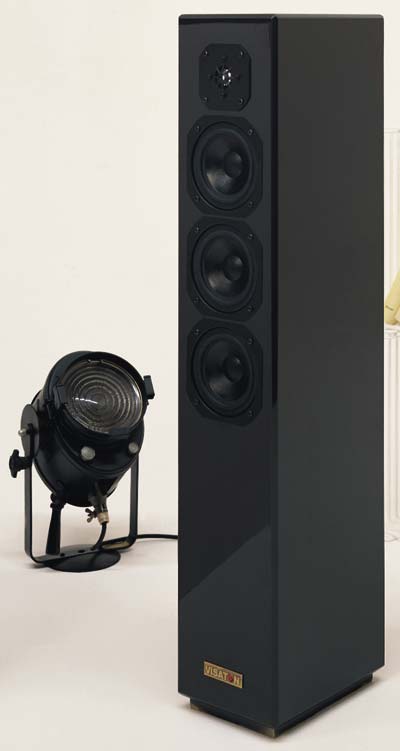

            Ich hätte da mal einen Verbesserungsvorschlag an Visaton Was würdet ihr davon halten die Visaton Schriftzüge für die Lautsprecher vll. mal aus Alu oder Edelstahl zu fertigen? Die Plasteteile sehen wie von ner 30€ billigbox aus. Und die Teile Nachfräsen zu lassen würde knapp 200€ kosten. Die Originalen möchte ich nicht wirklich an meinem neuen Lautsprecher haben
            Eure Bauvorschläge haben mehr verdient als so ein billiges Plaste-Schildchen! Nur so als Idee
            Zuletzt geändert von XtremeHunter; 13.12.2009, 20:45.
            Walter Röhrl
              die gab es schon mal, hier im Bild aus Stahl vergoldet, richtig schwere Ausführung, in Silber gabs die auch, scheinbar gabs zu wenig Absatz weil sie nicht mehr hergestellt werden. Viel Spass beim Bau, wie walwal schon andeutete, die AL170 drücken ordentlich und bringen auch ordentlich Tiefbass, ne Box fürs Leben.
