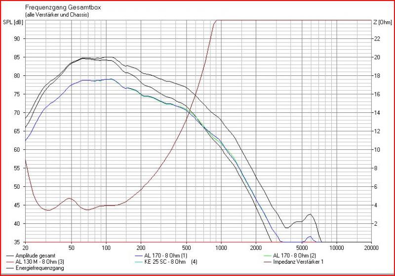

            so schlimm ist die sache gar nicht...
            bild : impedenz weiche beider TT.

              Joa... halt unter 4 Ohm...
              Aber passt schon, ich hab mich jetzt erstmal für 3 Amps pro Box entschieden, dann schaumer mal

                #97
                minimum 3,8 ohms und nur pünktlich...
                kein problem für ein normaler verstärker.

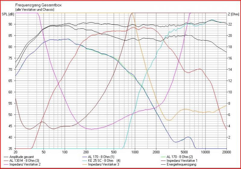

                    wen du der pegel vom TT anpassen kanst kan man schon etwas "zaubern"...?

                        SO meine ich das:
                        der verstärker von TT teil hat +6dB
                        die atlantis aktiv-passiv

                          Was ist denn das?
                          Vor einen 4 Ohm LS setzt Du knapp 2 Ohm davor. D.h. ein Drittel verheizt Du im Widerstand.
                          Hälst Du das für sinnvoll?

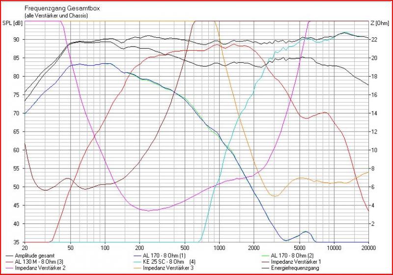

                            mache doch mal eine eigene simu statt immer nur kritizieren...
                            ob eine hoch-ohmige spule oder widerstände?
                            hier die originale aktiv-passiv:

                              Nicht schlecht, der Ansatz gefällt mir echt gut!
                              Ich werde sie jetzt erstmal mit 3 Wegen bauen und erstmal nur 3 normale verstärker ranhängen. Eventuell gibt es dann später noch ein Upgrade auf einen gebrückten
