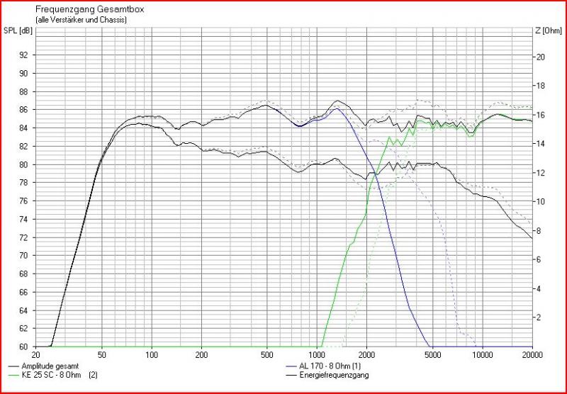

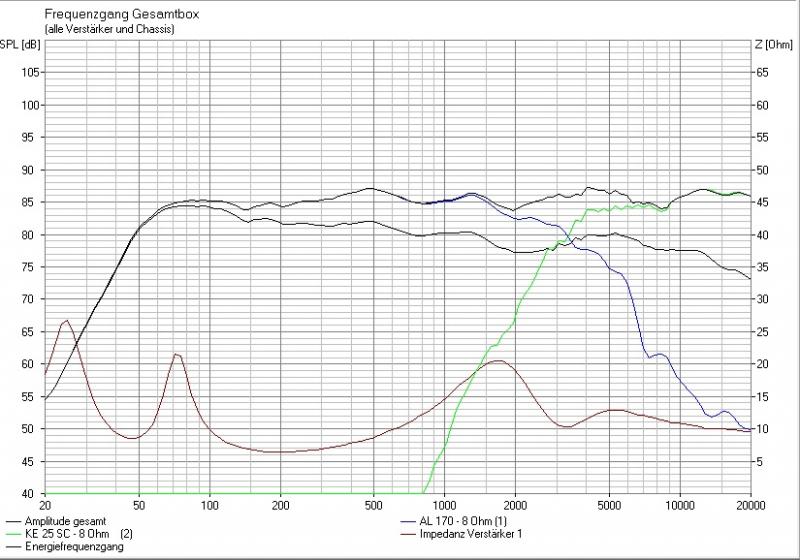

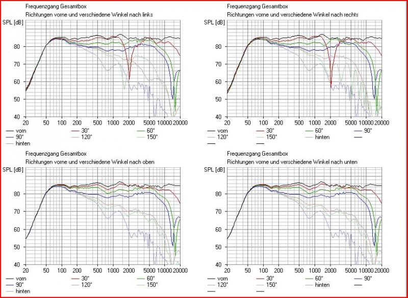

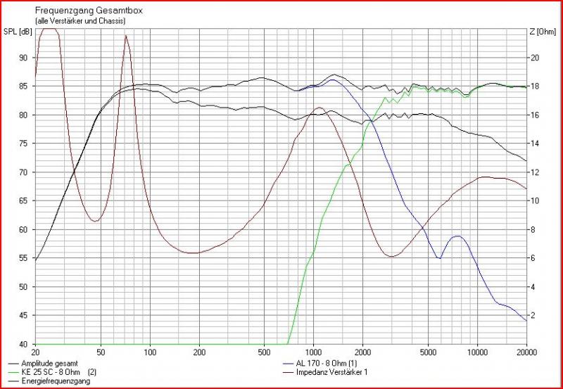

                          So mein allererster Versuch mit Boxsim überhaupt. Vorher hab ich mir nur Projekte angeschaut und mich über die schönen Kurven gefreut
                          Sieht, soweit ich das als Amateur beurteilen kann doch ganz gut aus.
                          Vielleicht kann nochmal einer der Profis drüber schaun.
                          Das Gehäuse könnte ich so ganz gut auf dem Schreibtisch verkraften. Wäre eine liegende Anordnung in der Reihenfolge von Links nach rechts: KE25-AL170-BR Rohr
                          E: Und meine leicht modifizierte Version des Direktstrahlers ist auch gleich noch mit dabei.

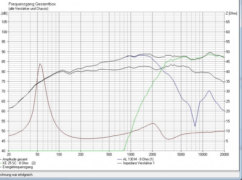

                            imho finde ich die trennung etwas zu hoch für den al 170.
                            hier ein versuch mit ca 2,2khz.
                            da die box liegen soll ist die richtung oben-unten (dann links-rechts) sehr gut.
                            der f-gang von 2k bis 20k ist auch sehr grad und weniger agressiv...
                            bild 3 vergleich, gestrichelt bijou center.
                            ( skalier geändert!! )
