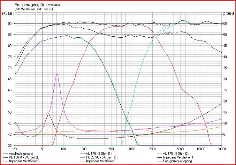

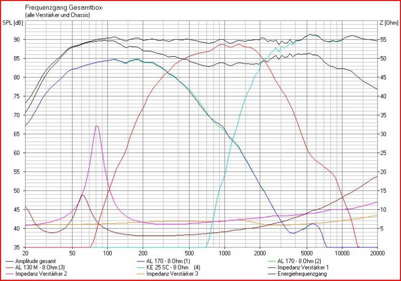

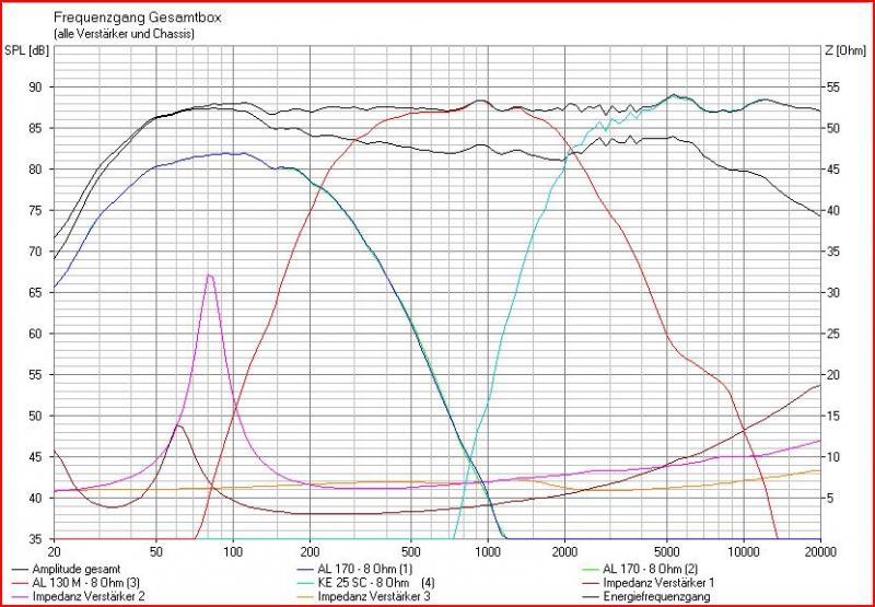

              Sieht für den Filter 3 getrennte Zellen vor...
              (TT,MT,HT)
                atlantis vollaktiv
                E: Das mit dem Aktivbetrieb nicht falsch verstehen, wenn jemand ne Gute Aktivweiche (auch DIY) auf lager hat, her damit, dann steig ich sofort auf aktivbetrieb um!
                wenn dan,eines tages, du so weit bist:...
                die zweite variante hat alle chassis in phase (24dB)
                Zuletzt geändert von jama; 19.02.2010, 02:56.
                  ich habe die 24dB nochmals geändert:
                  - pegel von filter 1 & 2 auf 0dB
                  - pegel von filter 3 auf -3,5dB
                  -die qtc geändert um einen neutralen f-gang zu bekommen.
                  die f-gang richtung scheint ok.
