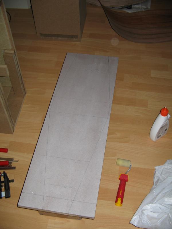

    Ich habe schon beim normalen Ponal das Problem, dass er zu schnell trocknet, das heißt, bis ich alles eingepinselt habe, ist der anfänglich aufgetragene Leim schon fast trocken.
    Hilft es was, wenn man ihn etwas mit Wasser verdünnt, oder ist das nicht zu empfehlen?
    hallo.
    ........den leim bitte nicht mit wasser verdünnen.
    ad einpinseln: zum furnieren usw. kann man den leim auch mit einem leimkamm (schnell) verstreichen - das ist nichts anderes als eine etwa 10cm breite plastikspachtel mit feinen zähnen unten dran..........

              du kannst den leim ja auch rollen - fetten klecks in die mitte und dann mit einer schaumwalze oder so ner beflockten walze verteilen. geht ganz schnell. ich leime so immer meine großfotos auf die sperrholzträger. furnieren hab ich noch nicht probiert...

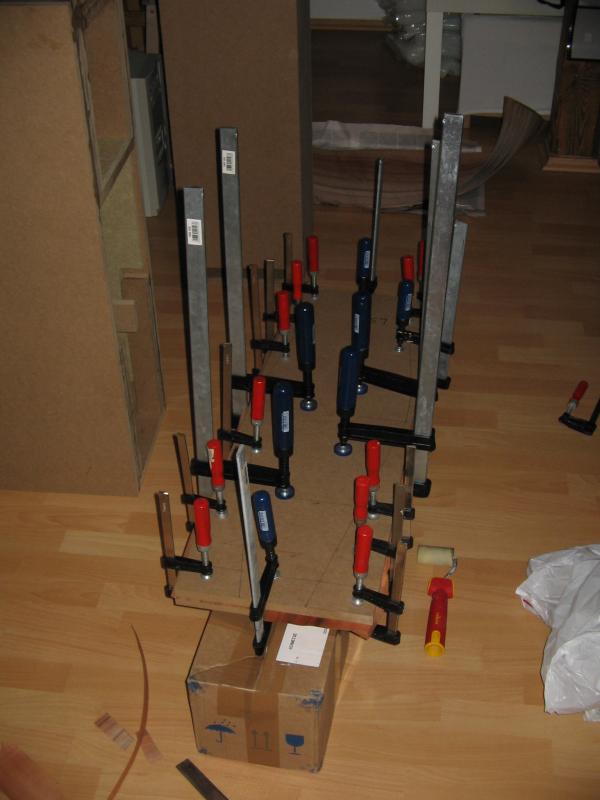

                Genau, Leimauftrag mit der Rolle und dann ordentlich verpressen. Funzt super. Bei fertig aufgebauten Gehäusen brauchst Du halt größere Zwingen (500mm aufwärts, 30-40 Stück).
