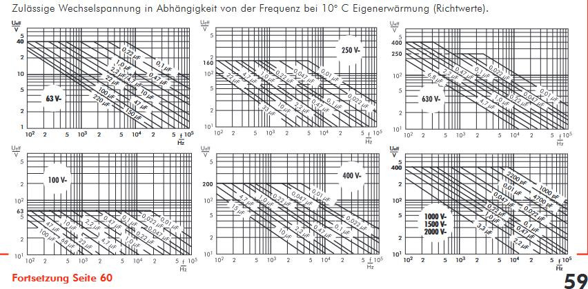

                Die im Video erwähnten Diagramme zur Belastbarkeit findet man auch bei Wima.
                Klicke auf die Grafik für eine vergrößerte Ansicht  Name: wima dia.jpg Ansichten: 0 Größe: 152,0 KB ID: 729057
