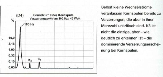

                Hier zum Vergleich mal die Messung eines Lautsprechers
                90-55 = 35 dB IM-Verzerrungen mit Multiton
                110-40 = 70 dB IM-Verzerrungen
                Das heißt, die "Verzerrungen" eines Kondensators gehen in den Verzerrungen auch guter LS unter, das hört man nicht. Würde man die Messung der Kondensatoren (-80 dB) in die IM-Messung des LS übertragen, wären sie auf dem Diagramm nicht sichtbar.

                  Andere haben Einfluß auf die Spannungsversorgung und sorgen mit anderen Bauteilen dafür daß im Idealfall solche IM-Verzerrungen, wie auf dem Bild zu sehen, gar nicht erst auftreten. Zumindest nicht in diesem Ausmaß.

                    Klirren(intermodulieren) selbst die besten LS noch um ein vielfaches stärker. Übrigens auch die Aufnahmemikrofone.
                    Ich gebe ja zu, dass da Unterschiede messbar waren, aber hörbar war da nix. Das ist wie bei Giften, erst die Dosis macht das Gift. Wir reden hier über Homäopathie, so stark verdünnt, dass in der ganzen Dosis nicht mal ein Molekül des Giftes ist.
