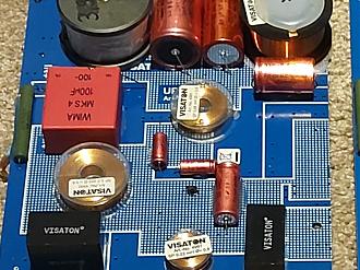

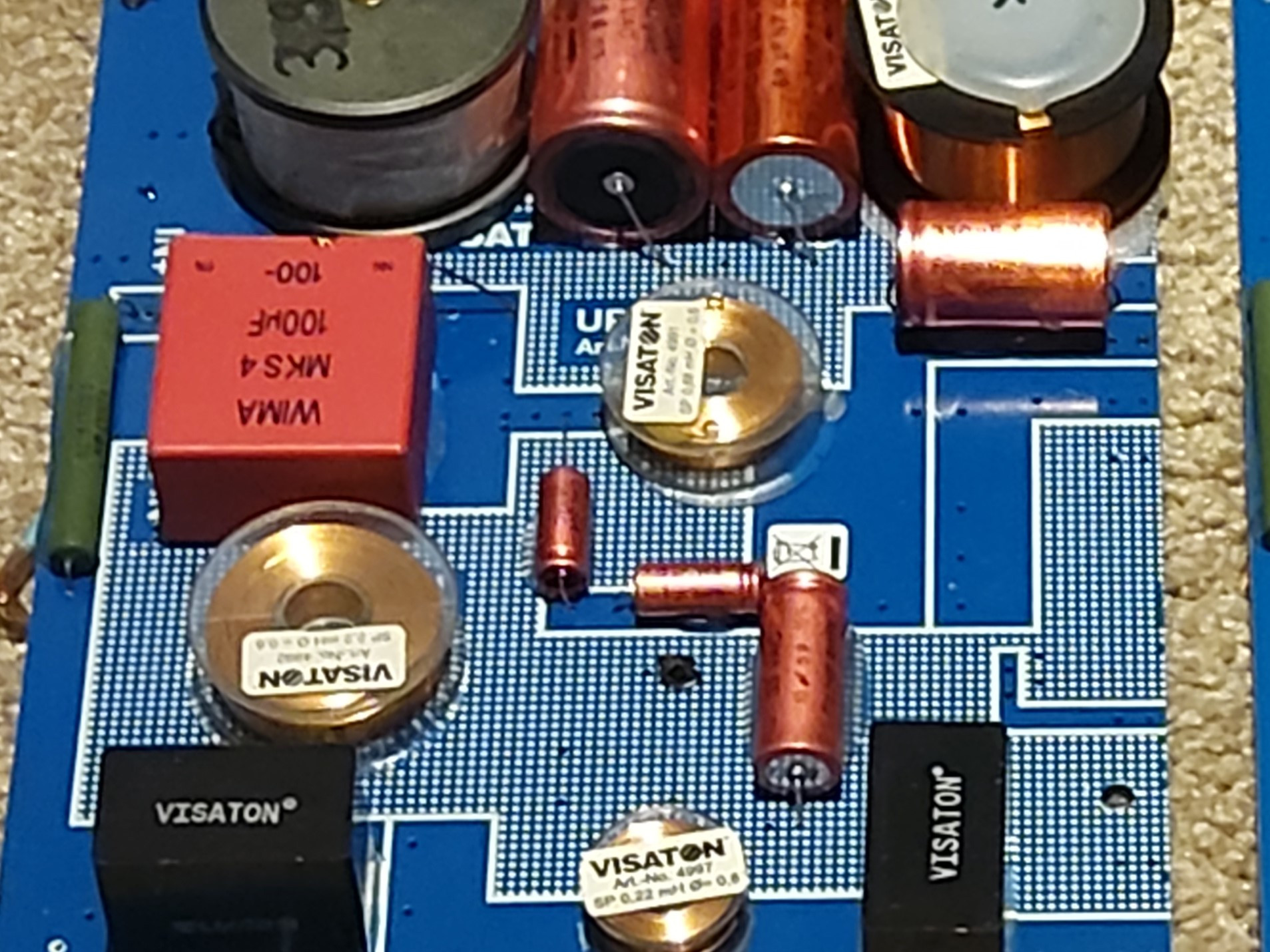

        Genau, ich höre da auch keine Unterschiede, die MKS4 verbaue ich auch gerne.
Ansichten: 302
Größe: 614,1 KB
