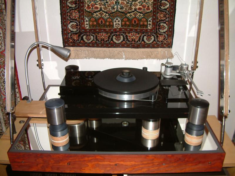

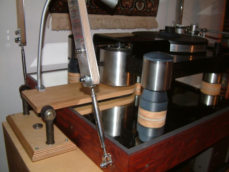

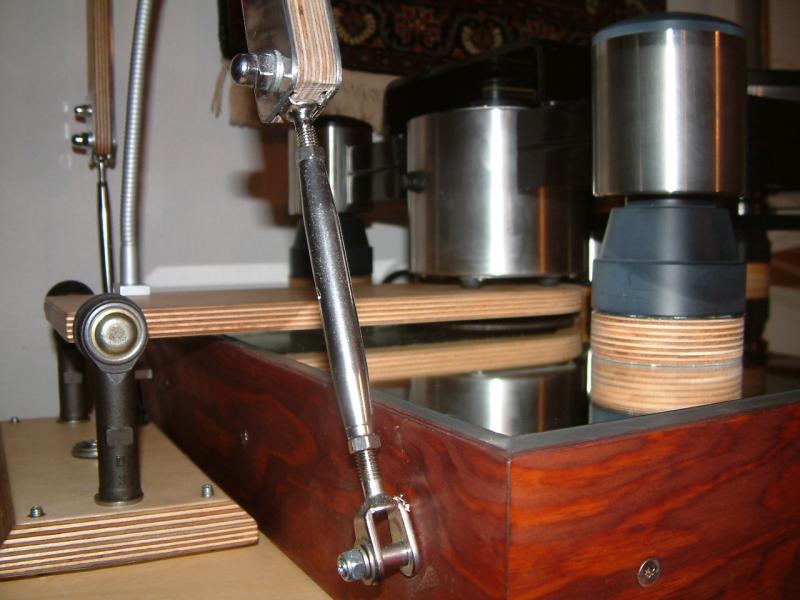

    Also, sch**ß auf die Optik, angefangen zu bauen. Eine Base, vielschichtig mit Multiplex, Schiefer, Bitumenschichten, obenauf einen harten Spiegel. Darauf Bitumen, Multiplex, Bitumen, darauf das Laufwerk. Das ganze via Stoßdämpfer, Wandenspanner und Koppelstangen aus Alu/Multiplex an die Decke geschraubt. Der Motor ist am Boden angekoppelt mit Hilfe einer Multiplexplatte, justierbar in Neigung und Höhe dank Spurstangenköpfen aus dem Autosektor. Jetzt hängt das Laufwerk trittschallunemfindlich an der Decke, der Motor hat keine Verbindung mehr zum Laufwerk (den Riemen ausgenommen).
    Jetzt klingt das Teil endlich so gut wie es mein hässlicher EMT vorher schon immer tat.

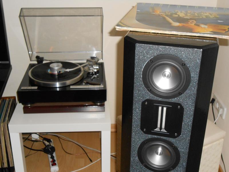

      Da kenne ich andere Tests.Ich hätte erst den neuen getestet und mich dann entschieden. Meine beiden alten Dreher bleiben immer fein unter 8 Hz res.fr.
      Wobei der KD zZ. nur auf einem Ikea Tisch steht.
      Wenn meine Holde nicht immer so schauen würde hätte ich letzte Woche meinen !. SP 10 Mk2 komplett mit Arm für 800€ geschossen. Verkauft hätte ich ihn nur fürs Doppelte. PS Die kleinen LS die zu sehen sind sollen ja auch Kirchenorgeln darstellen können ist für Brettspieler einfach zuviel.

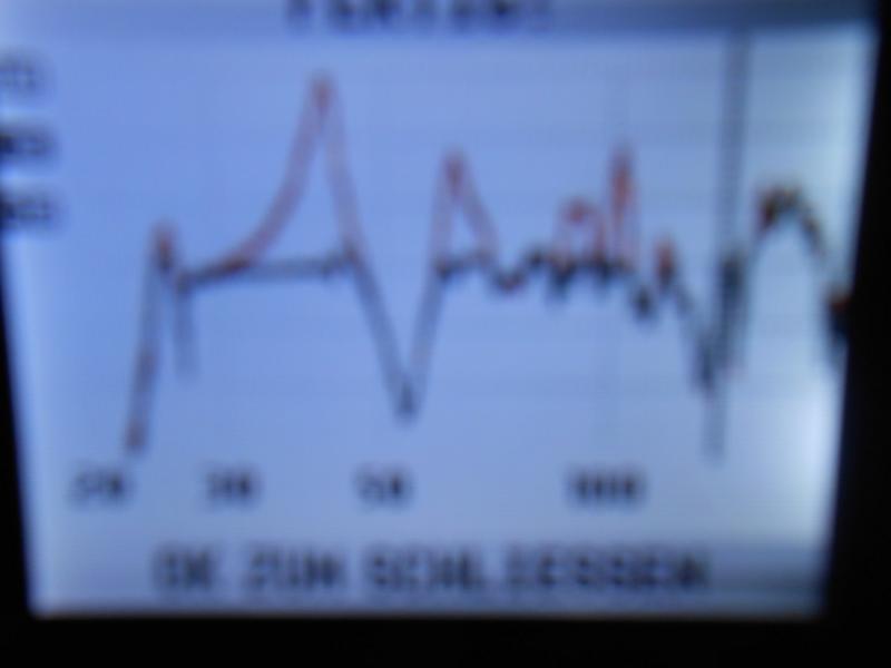

                    Anti-Mode 2.0 Dual Core
                    Wie versprochen die ersten Hörerlebnisse der entzerrten Voxen. Seit ca. zwei Wochen verwende ich das Anti-Mode, nach 10 min Einmessen sind die Voxen handzahm.
                    Man könnte sogar 1 Live Digi hören. Selbst meine Angetraute die auf das neue Sofa bestand sehnte sich das kleine Kästchen zurück, ich hatte es einem Freund zum testen geliehen.
                    Auch wenn ich lange Zeit beratungsresistent war ich froh doch eingeknickt zu sein.
                    Für alle die nur eine Stereoanlage besitzen lassen sie Moden "günstig " und einfach entfernen.

                          #147
                          Durch das Entzerren des Raumes kann ich jetzt alle digitalen Medien ohne Dröhnen hören. Leider muss ich jetzt sagen das einigen LP's die Entzerrung gar nicht gut tut. Werke wie The Wall haben kein Problem, The Doors wirken allerdings sehr dünn. Scheinbar profitieren einige Aufnahmen von den Moden

                              Heute wieder Musik gehört, die nette Gattin hatte einen Schrank verschoben also neu messen und LP's waren nicht mehr dünn.
                              Im direkten Vergleich kamen LP's ohne entzerren also direkt analog in die Endstufe besser weg wie entzerrte CD's.
