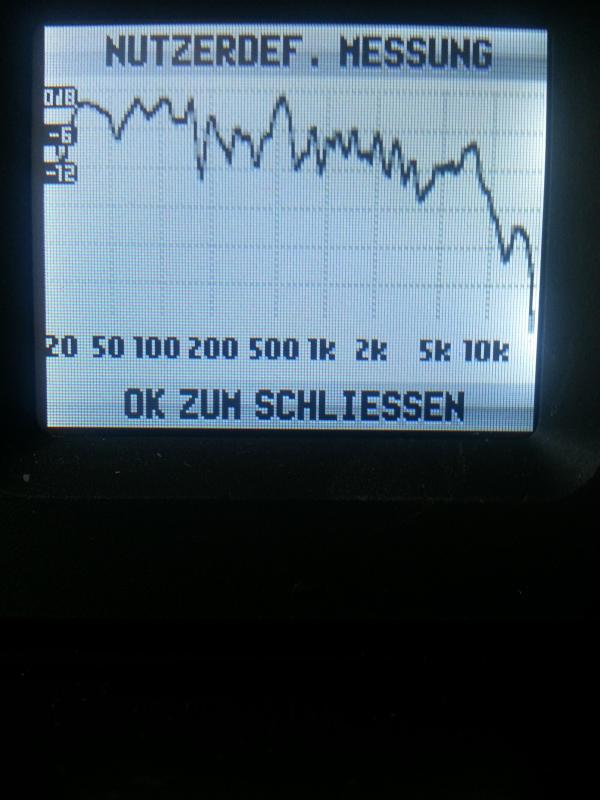

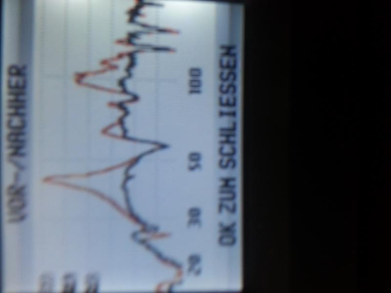

    Habe mich mal mit den Voxen auf 60cm Abstand zur Rückwand genähert und siehe da es kommt ein ganz anderes Ergebnis raus.
    Bei entsprechender Musik könnte man meinen ein Paar Moden seien wieder da. Zur Zeit gefällt es mir besser mal ein wenig hören.
    • markus7
      • 21.12.2010
      • 1828
      Kann man wenig zu sagen, weil auf Deinen Fotos kaum etwas zu erkennen ist.

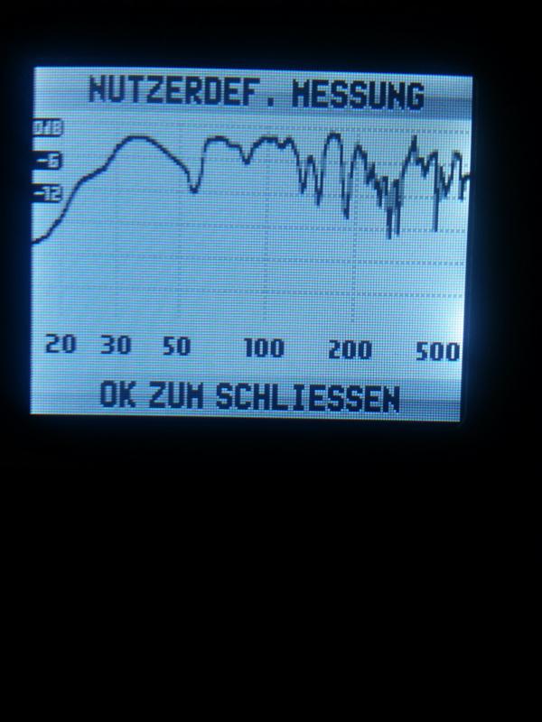

        Ist mir leider noch nicht gelungen die Messungen zu vergrößern. Es ist aber das vorher nachher Ergebnis am Hörplatz von 20 bis 200 Hz. bei einem Meter Wandabstand sieht es dann so aus. + 1,4m
        • markus7
          • 21.12.2010
          • 1828
          Groesser braucht's nicht sein, nur schärfer. Ich wuerde Lautpsrecherposition und/oder Hörposition variieren, um den Einbruch bei 50Hz (?) aufzufuellen. Schon wenige cm koennen einen grossen Unterschied bewirken.
          • Schmidt
            • 06.11.2013
            • 776
            Ist ein Foto vom Display des Anti Mode ich habe nichts besseres. 55Hz ist richtig und bei 60 cm ist der Einbruch nicht so groß. Das könnte der Grund sein das es mir etwas kräftiger vorkommt.

              Einfach mal mit Makro-Funktion versuchen.
              Das Foto meine ich

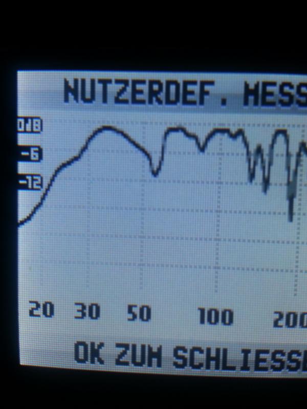

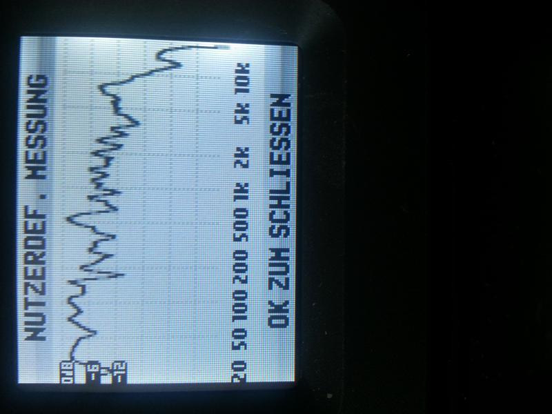

                Neue Messung
                Schon wieder gemessen und siehe da mit dem Handy geht es. Jeweils am Hörplatz. Versucht man die Senken zu ändern verschlimmbessert man nur das Ergebniss
                • markus7
                  • 21.12.2010
                  • 1828
                  Noch immer unscharf, dafuer aber nun um 90° verdreht

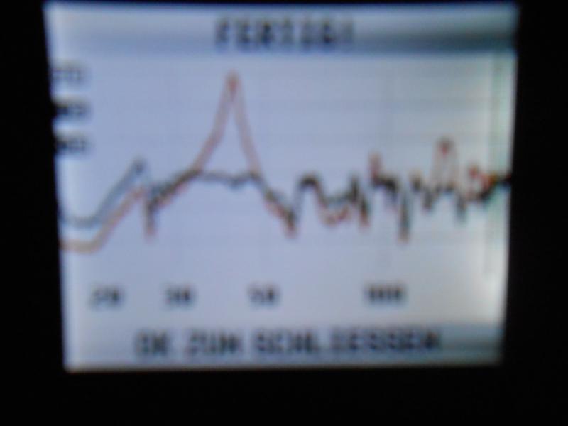

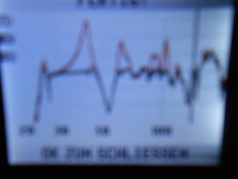

                      Letzter versuch! Ich kann es lesen deuten steht aber auf einem anderen Blatt.
                      Was man wie verbessern kann werde ich ja sicherlich noch hören.

                        Ah, danke. Aber wo ist jetzt der Vergleich zwischen "schlimm" und "verschlimmbessert"? Es ging um die Senke bei 50Hz. Alles ueber ein paar hundert Hertz ist mit einem einzelnen Messpunkt nicht zu erfassen.

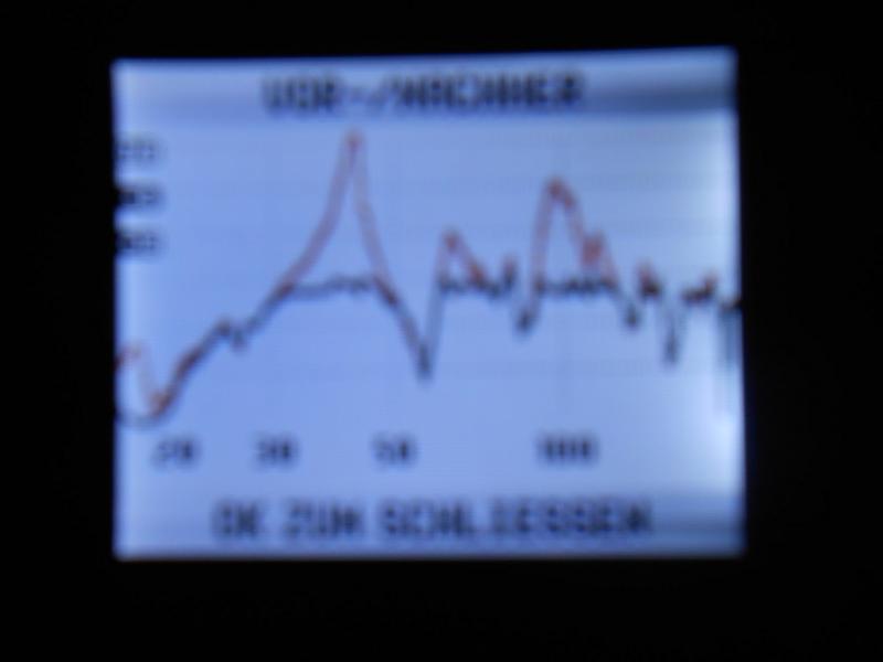

                          Hier bei +5dB 55Hz, Die Kurve ist fast gleich hört sich aber wie Loudness +++ an. Da sollte man das Anti Mode mal einfach arbeiten lassen.
                          • markus7
                            • 21.12.2010
                            • 1828
                            Die beiden Kurven sind unter 200hz identisch. Du hast offensichtlich weder Boxen noch Hoerposition veraendert.

                              Uebrigens: Du kannst die Messungen per "PC Link"-Menue auf einen Rechner exportieren und hier hochladen.
