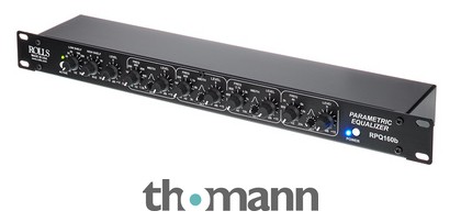

                    Dir ist aber schon irgendwie klar, dass eine Raumkorrektur für 5000€ deine Probleme beseitigt, was auch 20 neue Amps für 20.000€ NICHT können???
                    ICH höchstpersönlich würde mir sowas in der Art zulegen: (weil du an anderer stelle schon digitales für teufelszeug erklärt hast )
                    http://www.thomann.de/de/rolls_rpq_160.htm
                    natürlich 2 mal für stereo. Dann hast du 30 Tage Zeit, entweder per Gehör zu optimieren oder jemanden mit einem Messsystem um Hilfe zu bitten.
                    selbst wenn das Rauschen ein bissi mehr werden sollte, müsste das Gesamtergebnis wesentlich besser werden
                    gruß
                    kboe
