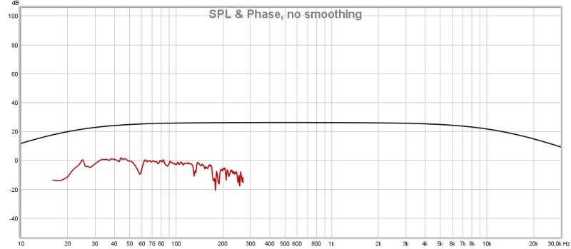

                hat ja lange gedauert. Die Messungen mussten einzeln geschickt werden, ich hoffe sie sind angekommen. Einmal bis 200Hz und einmal bis 500Hz entzerrt. die voxen stehen jetzt wieder bei 63cm. der TI100 ist 96cm von der Wand entfernt.
                Das ursprüngliche Loch bei 55Hz kam durch ein falsches Messen mit mit Zeitkorrektur.

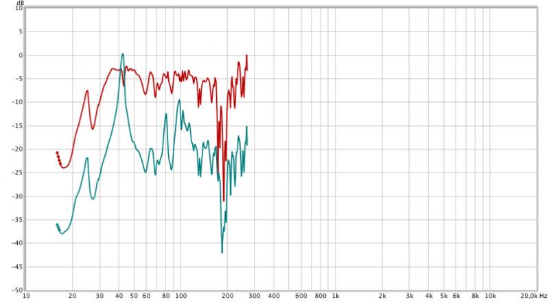

                  7 PMs sind angekommen. 1 und 2 sind identisch. 7 ist topfeben.

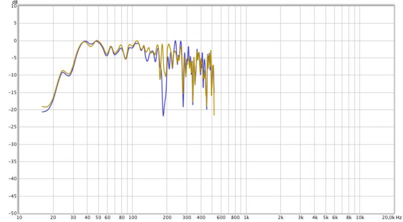

                  1 ist wohl korrigiert bis 200, 5 die Ausgangssituation:

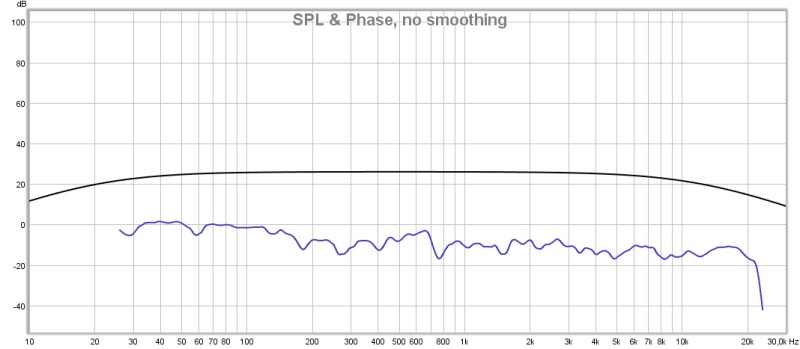

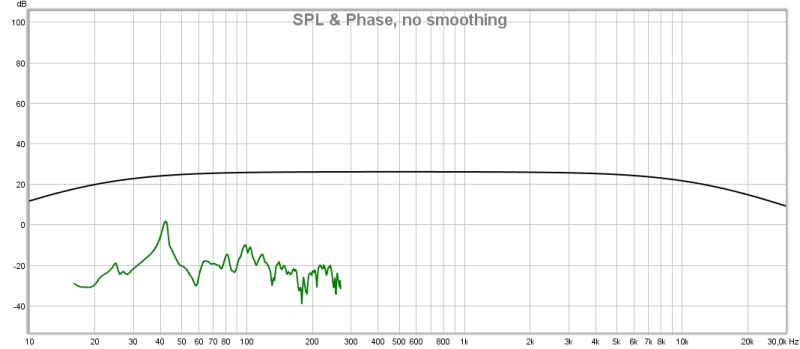

                  3 und 6 ist bis 500Hz korrigiert und scheint 2 verschiedene Aufstellungen darzustellen - gelb ist sehr gut:

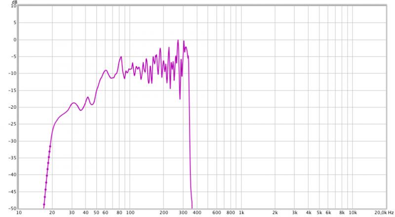

                  Was ist 4?
                  • Schmidt
                    • 06.11.2013
                    • 776
                    Vier ist eine 2. user Messung die ich aber nicht ausgeführt habe. 3 und 6 sind jeweils die Raummessungen am Hörplatz ( Mikro nicht verstellt) wobei vorher blau bis 200Hz und gelb bis 500Hz korrigiert war. Durch den etwas größeren Wandabstand hört es sich etwas dünner an , gefällt mir aber besser.
                    Mittlerweile habe ich noch herausgefunden das man die Steilheit der EQ's auch einstellen könnte.
                    Lustig ist auch das ich das DSP Dual Core aus dem Nachbarland Italien bezogen habe.
                    Wenn mir jetzt noch ein Schweitzer erklärt wie ich die Kurven bilden kann bin ich erst mal glücklich.
                    Noch zum 1. Diagramm auch wenn es eigentlich 1 und 2 und 5 und 6 sein sollte ist die Annahme richtig.
