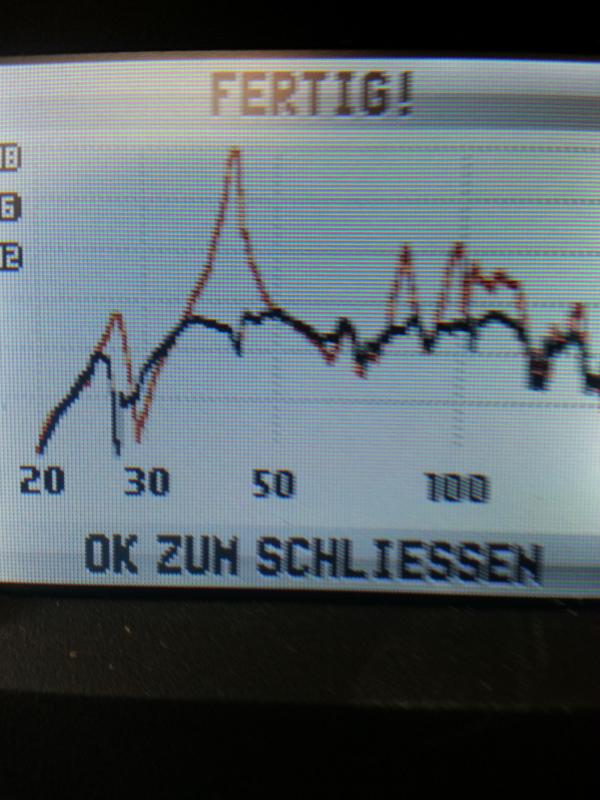

    Die Kurven sind bei 55Hz unterschiedlich wenn auch gering. Es hört sich aber im Bass gewaltig anders an.
      • 29067
      #167
      Am Ende muss das Gehör entscheiden. Es ist kaum möglich, aus einer Messung - so gut sie sein mag - die optimale Einstellung zu finden. Ein Mikro arbeitet anders als unser Gehör, die Messung ist aber ein nützliches Hilsmittel.
      Nach einiger Zeit wirst du die passende Einstellung gefunden haben. Es kann aber Wochen dauern. Wenn du fast alles mit Genuß hören kannst, ist es so weit. Total vermurkste Aufnahmen wird es dann immer noch geben, sie werden nie gut klingen, sind aber anhörbar.
      Noch mal aus dem link zitiert:
      By applying EQ to reduce the level at a troublesome frequency (or perhaps two frequencies), we can often obtain a system that may not be perfect, but will give good performance down to around 20Hz. There may also be dips in the response, but any attempt to apply EQ to boost those frequencies is ill advised. In general, applying boost does not help sound quality, but can require an astonishing amount of power (see note). If 10dB of boost is applied at one frequency, this will demand 10 times as much power as the unequalised system at that frequency.
      Und das ist auch meine Erfahrung, ich habe Wochen mit dem DSP experimentiert. Noch mal: Unser Gehör ist viel unempfindlicher auf solche Einbrüche (durch Kammfiltereffekte) im Frequenzgang, die eine Messung gnadenlos aufzeigt.

        #168
        Also wenn ich Deine Bildchen entzerre und übereinander lege, dann sind die Abweichungen minimalst und wahrscheinlich nur durch eine leicht veraenderte Mikrofonposition hervorgerufen. Du musst schon mehr verändern (Boxen, Hoerposition), um das Loch wegzubekommen. Eine zusaetzliche Schallquelle in Form eines Subwoofers kann Wunder bewirken.
        Neben dem Amplitudengang waere allerdings auch der Zeitbereich von grossem Interesse, sprich: wie lange schwingen die Moden aus? Wenn's dröhnt, dann hilft auch der flacheste Frequenzgang nix. Hier muesste dann aber "richtiges" Messequipment her.

                #172
                Hab' mir 'mal die Muehe gemacht die 2 Bildchen uebereinander zu legen:
                Vielleicht 1dBchen mehr, aber ansonsten identischer Kurvenverlauf.

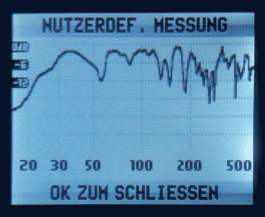

                    #174
                    +5 dB waren eingestellt, die 2 dB kommen am Hörplatz an. Also besser so lassen wie es ist. Sollte ich noch eine bessere Aufstellung finden werde ich es messen Bzw. hören.

                          #177
                          Nein ich habe 55Hz um 5 dB angehoben uns das kam dabei raus. Boxen habe ich jetzt verschoben "die Frau stört " aber eine neue Einmessung. Mal abwarten.
                          • markus7
                            • 21.12.2010
                            • 1828
                            #178
                            Mit der Aussage ist wenig anzufangen wenn nicht klar ist mit welchem Q.
                            Nochmal, veraendere die Position der Boxen und Hörposition, um das Loch aufzufüllen. Danach kann man mit Anhebung spielen.
                            Wenn wie in Deinem Fall eine Anhebung geringer ausfällt, als der Betrag um den angehoben wurde, dann handelt es sich im eine destruktive Interferenz, die man tunlichst in Ruhe lassen sollte.
                            Wenn Du einfach mehr Bass haben willst, dann breitbandig anheben.

                              #179
                              Der EQ ist das Anti Mode. Wie gesagt Voxen sind verstellt jetzt auf 50cm zur Rückwand. bis 20Hz ist der sub Filter gesetzt und nachher habe ich noch 25 Hz um 3dB gesenkt.
                              Den Ohren muss man wieder Zeit lassen. Sieht für mich gut aus klingt aber kräftig also Kurve ist nicht alles.
