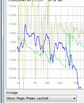

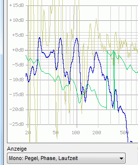

                ..... Sind die Filter zu schmalbandig, was
                aber Vorraussetzung dafür ist, verdreht sich die Phase bei IIR Filtern zu stark. .....
                Wirklich? Oder wieder Quark?
                Ohne DSP (IIR)
                Mit DSP
                2 Filter bei 60 und 100 Hz, minus 8 dB, Q=5, HiFi-Akademie-DSP, Arta-Messung am Hörplatz.
                Blau: AFGang des TT-Zweiges
                Grün: Phase
                Beige: Laufzeit

                            Hmm...mach mal -15db und Q=10 so wie man eine 1. Mode eliminieren würde.
