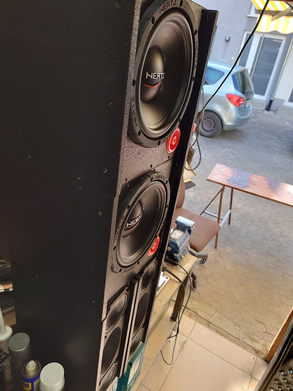

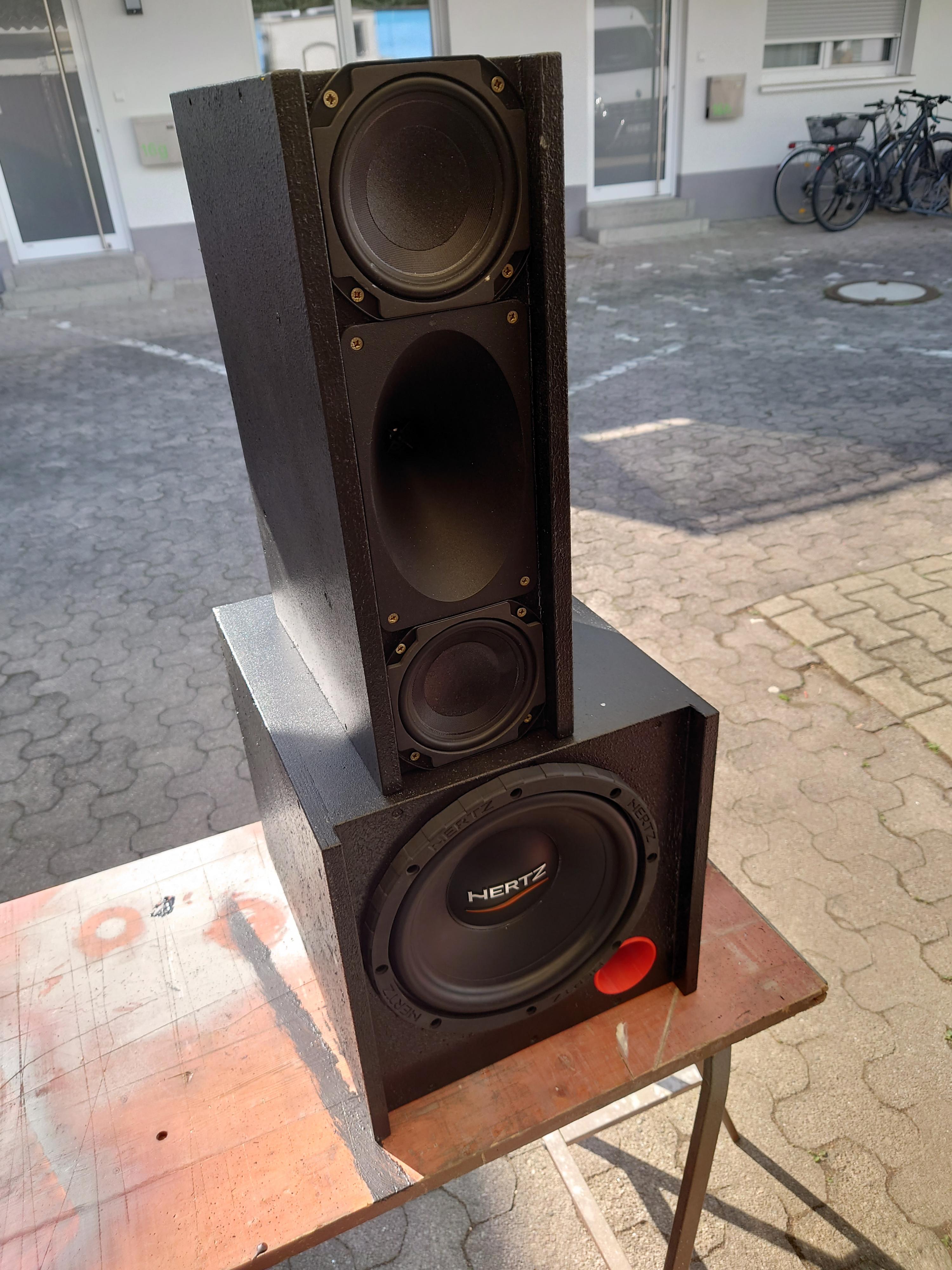

              Bin soweit fertig mit den Gehäusen, jetzt brauche ich noch Zeit zum Messen und programmieren des DSP.
              Die Subs machen ordentlich Druck, ob es reicht wird sich beim ausgiebigen Hören am Wochenende zeigen.
              Ich bin jetzt schon begeistert, die komplette Beschallung passt auf ne Sackkarre

                ... Ich bin jetzt schon begeistert, die komplette Beschallung passt auf ne Sackkarre
                sieht schonmal super aus, das BR-Rohr erscheint mir etwas klein, vermutlich wird die Abstimmung bei lauterer Gangart eher Richtung CB gehen. Die Kanten bei den Tops beim Mitteltöner müsste man mal messen ob diese in weiter Entfernung mit rein spielen, aber ich denke nicht, so die Erfahrung aus dem Kellerprojekt. Aber überprüfen sollte man dies mit Nahfeldmessungen. Und, ... eine wirklich schöne Kombi, Gruß Timo

                  Sieht Top aus!!
                  Das Größenverhältnis ist gar nich so dramatisch wie ich mir gedacht hab, das BR könte wirklich zu klein werden bei hihen LStärken.
                  Ganz blick ich noch nicht ganz durch bezüglich Doppelschwingspule - spielst du jetzt auf 8 Ohm - Weiche Sub+Top?
                  LG
                  • Whoofmax
                    • 16.01.2008
                    • 992
                    Die Subs haben 4 Ohm, aktiv per dsp mit dem 4 Kanal Dayton Verstärker die Mitteltöner parallel 4 und der Hochtöner 8, ja die BR-Öffnung ist tatsächlich zu klein bei hohen Pegeln, hier muss ich noch vergrößern.
