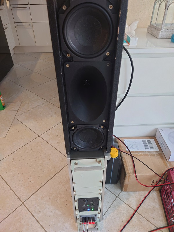

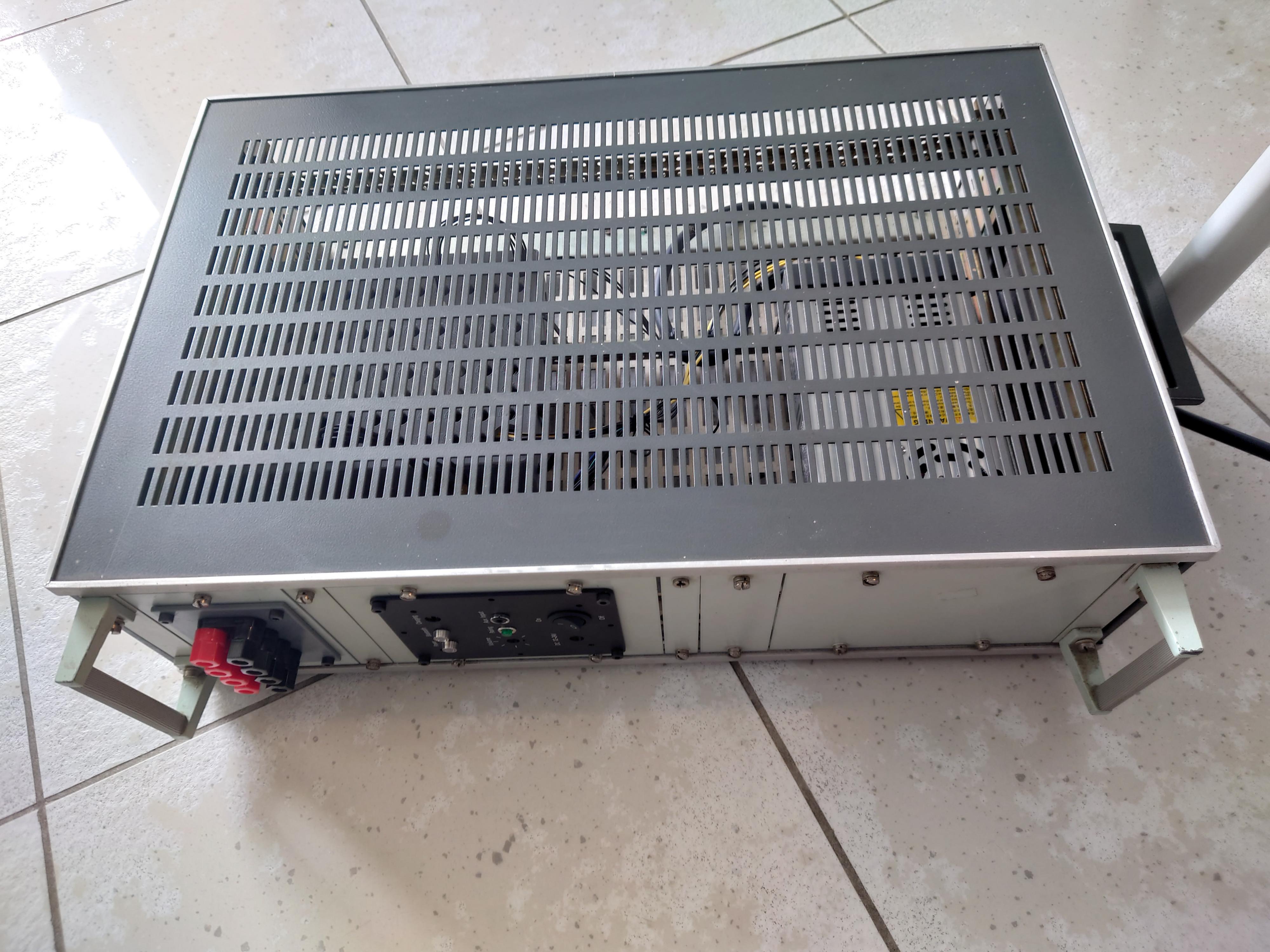

    Klar, ich baue den Verstärker dort ein und sozusagen als Schutz im großen DDR Gehäuse zusammen mit dem Netzteil. Das wird mein Versuchsverstärker.
    Ich drucke gerade noch ne Montageplatte für's Lautsprecherterminal

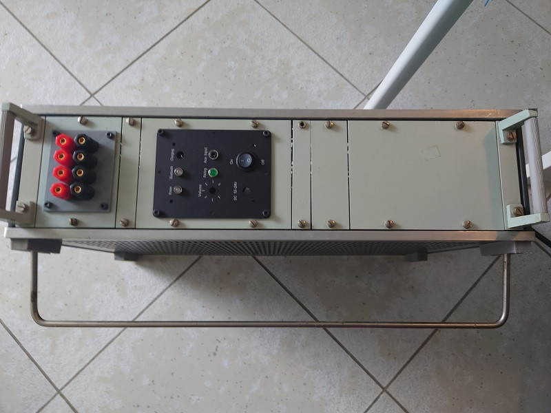

        Gerade alles verkabelt und verschraubt, das Gehäuse ist üppig, es hätten aber mehrere der Verstärkerchen Platz.
        Klar können wir uns treffen, bei mir ist die nächste Zeit nur so viel im Kalender das ich erst gegen ende Juni wieder mehr Luft hab, um den 20. sind wir ausm Urlaub zurück.
        Ich könnte Dir auch solange ich so oder so nicht weiter zum rumprobieren komme, den Verstärker gerne für Versuchszwecke zukommen lassen.
        Das erste Einrichten erfordert etwas Geduld, das Sigma Studio und ne Beispieldatei kannst Du Dir vorab herunterladen und schonmal anschauen.
        Hier der Link für die Vorgefertigten Projekte
        https://www.parts-express.com/site/p...ts-pack-v1.zip

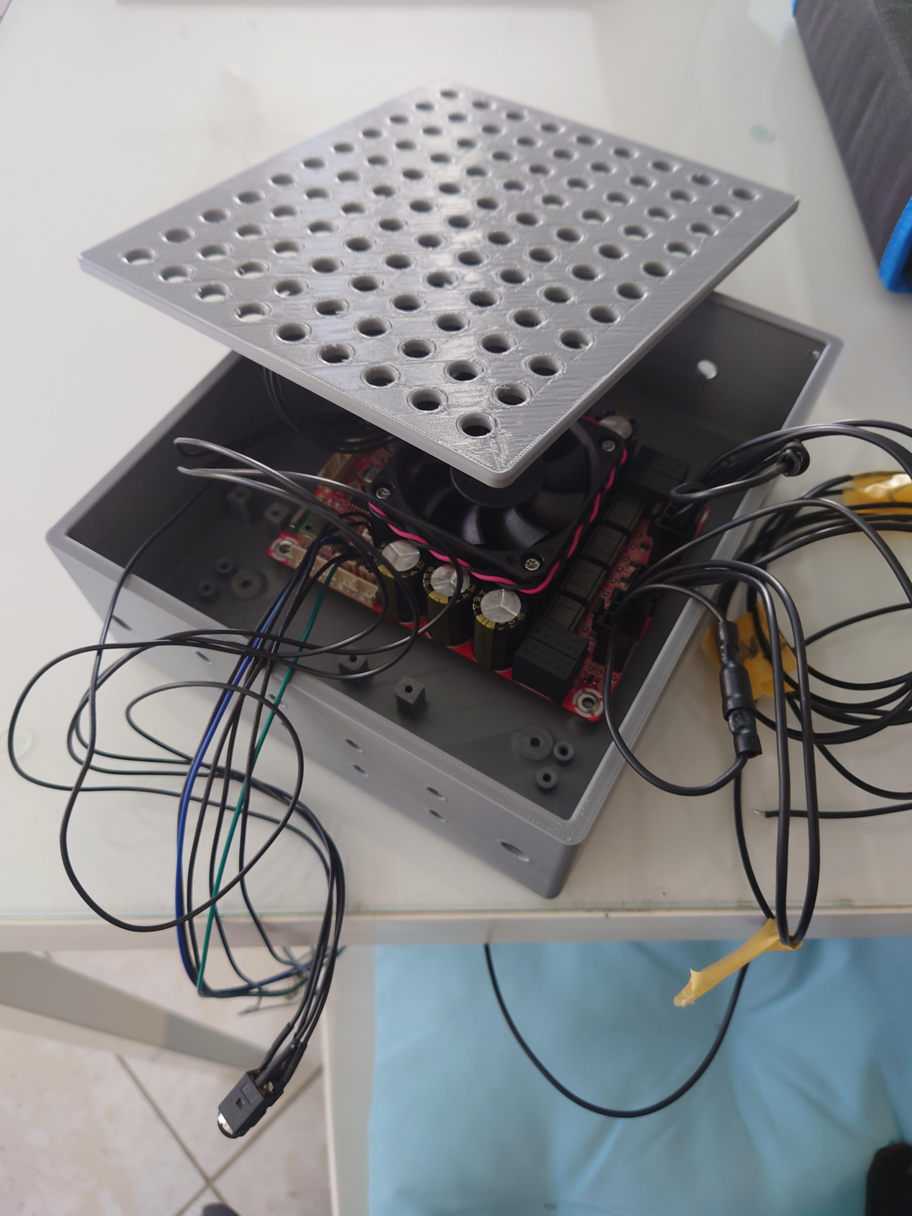

              ...ich habe den P-Audio PHT-416 mit einem Wirkungsgrad von 100db/1W dran hängen und ich muss auf 50cm an den Hochtöner ran um überhaupt ein Rauschen warzunehmen.
              Das habe ich meine Frau nochmals bestätigen lassen, was im Wohnzimmer störender wird ist der Lüfter im Netzteil.
              Mein Gehäuse ist in drei Richtungen völlig offen und ungedämmt, es gibt auch ettliche Mods für diese Schaltnetzteile u.a. auch Lüftergehäuse etc. werd da noch weiter optimieren aber mein primäres Ziel damit ist nicht das Wohnzimmer sondern kleinere Partys. Wenn mich der Hafer sticht bau ich noch nen Wohnzimmertaugliches Gehäuse, oder drucke ein kompaktes in das auch das Netzteil (oder ein besseres ohne Aktivkühlung) kann..

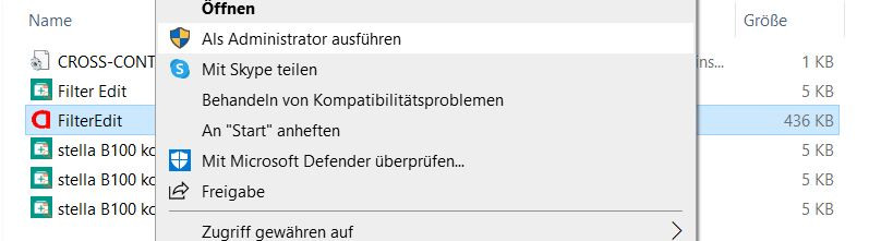

                          • 10713
                          Etwas Ähnliches hatte ich auch beim Audaphon, ...
                          nur wenn ich die Software als Administrator ausführe kann ich heute was an der Einstellung ändern.
                          Sonst findet die Software zwar die Weiche, aber findet keinen Kontakt zum aktuellen Projekt, weder down- noch upload gehen.
                          Klicke auf die Grafik für eine vergrößerte Ansicht  Name: als admin starten.JPG Ansichten: 0 Größe: 41,3 KB ID: 711563
                            • 1229
                            Banaler Punkt - hat die referenzierte Datei evtl. einen Schreibschutz gesetzt? Schau mal unter Windows unter den Datei-Eigenschaften. Manchmal reicht ein Schreibfehler des Programms, und der Schreibschutz auf dem Datensatz kann nicht entfernt werden -> Zugriffs-Sperre

                                Habe gestern schon starten mit Adminrechten versucht, ohne Erfolg, auch das nochmalige runterladen der Datei brachte nichts. Sigma Neuinstallation auch nicht. Bin jetzt aber erstmal zufrieden wie es läuft, gemessen hab ich, der Laptop ist allerdings noch an Ort und Stelle. ich will das mehrfach testen, nicht das mir der Verstärker kurz vor Einsatz den Geist aufgibt.
                                den Schreibschutz prüfe ich morgen nochmal..
