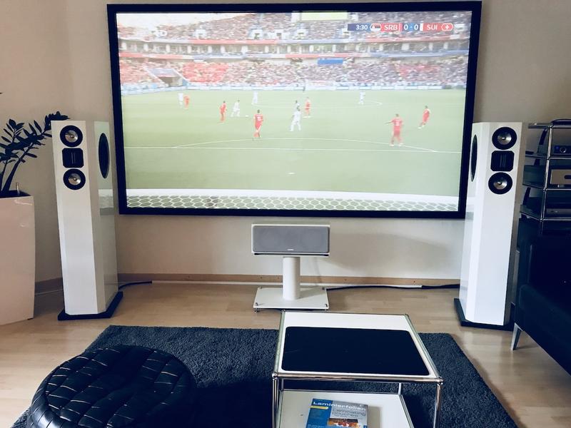

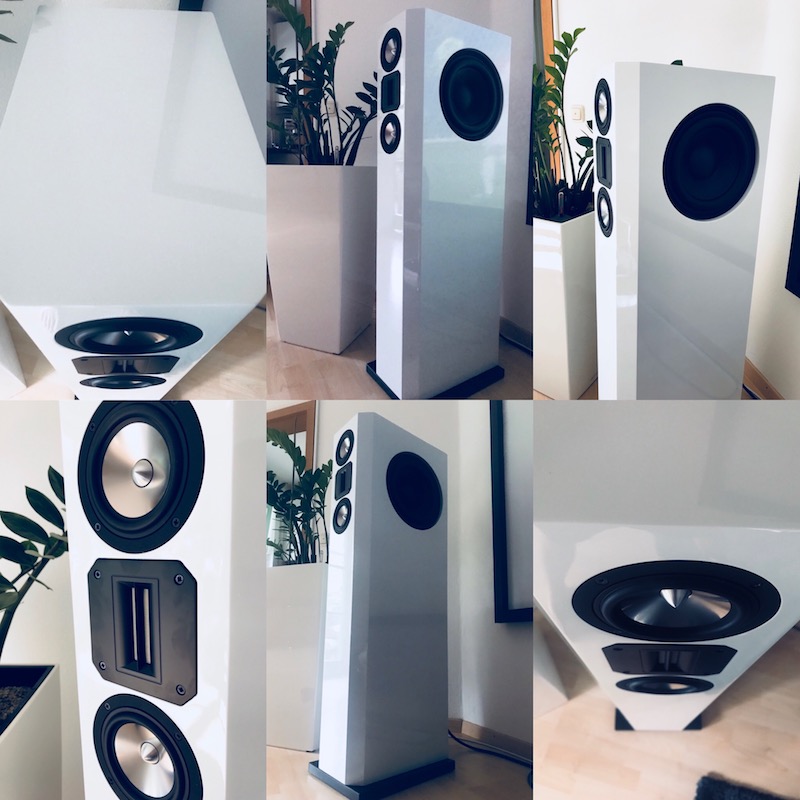

                                Die Vox läuft nun am Yamaha 1050 AVR. Das Thema ist für mich erstmal abgeschlossen. Ich bin nun mehr als begeistert..eine Wucht in allen Frequenzbereichen. Null Bassprobleme etc.
                                Richtig beeindruckend was klanglich so geht und der Zugewinn im Vergleich zu meinen ehemaligen Monitor Audio GS20
                                Alex
