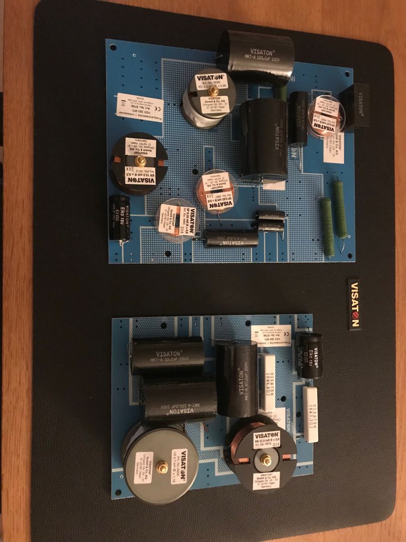

    Gestern ist auch mein Bausatz gekommen
    War erstaunt wie wuchtig das alles ist vor allem die Frequenzweichen
