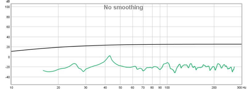

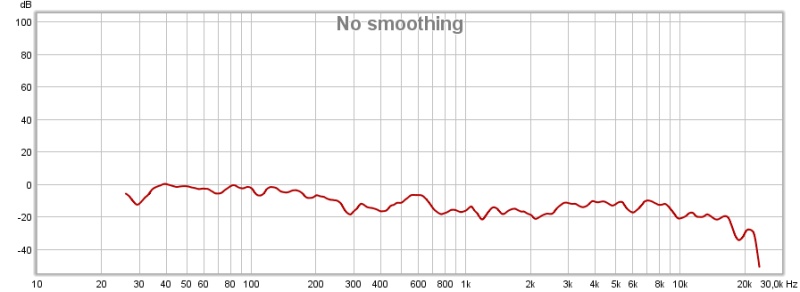

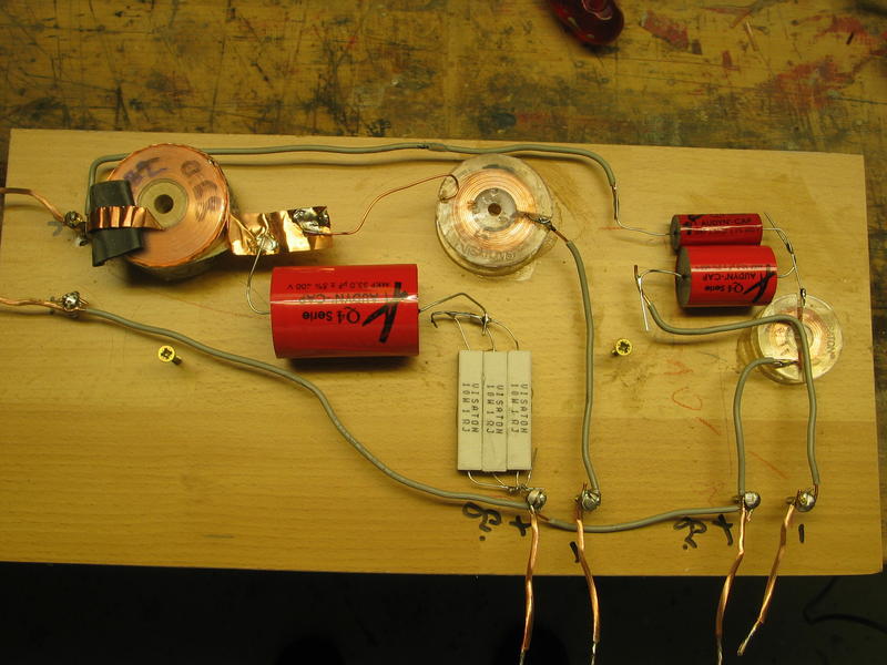

                              Meine habe ich mal mit zum LS- Treffen in KA geschleppt nicht wieder zu erkennen. Nützt mir aber im meinem Raum nichts 1. Bild.
