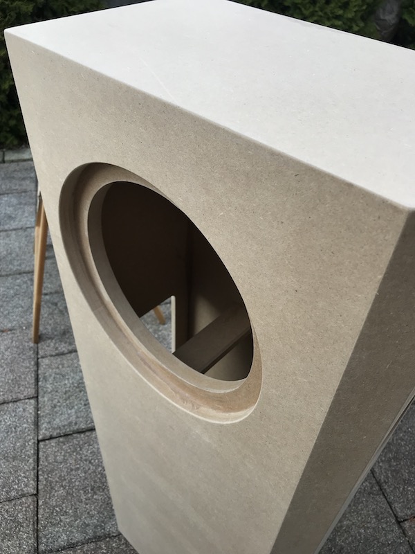

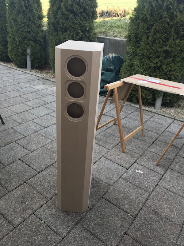

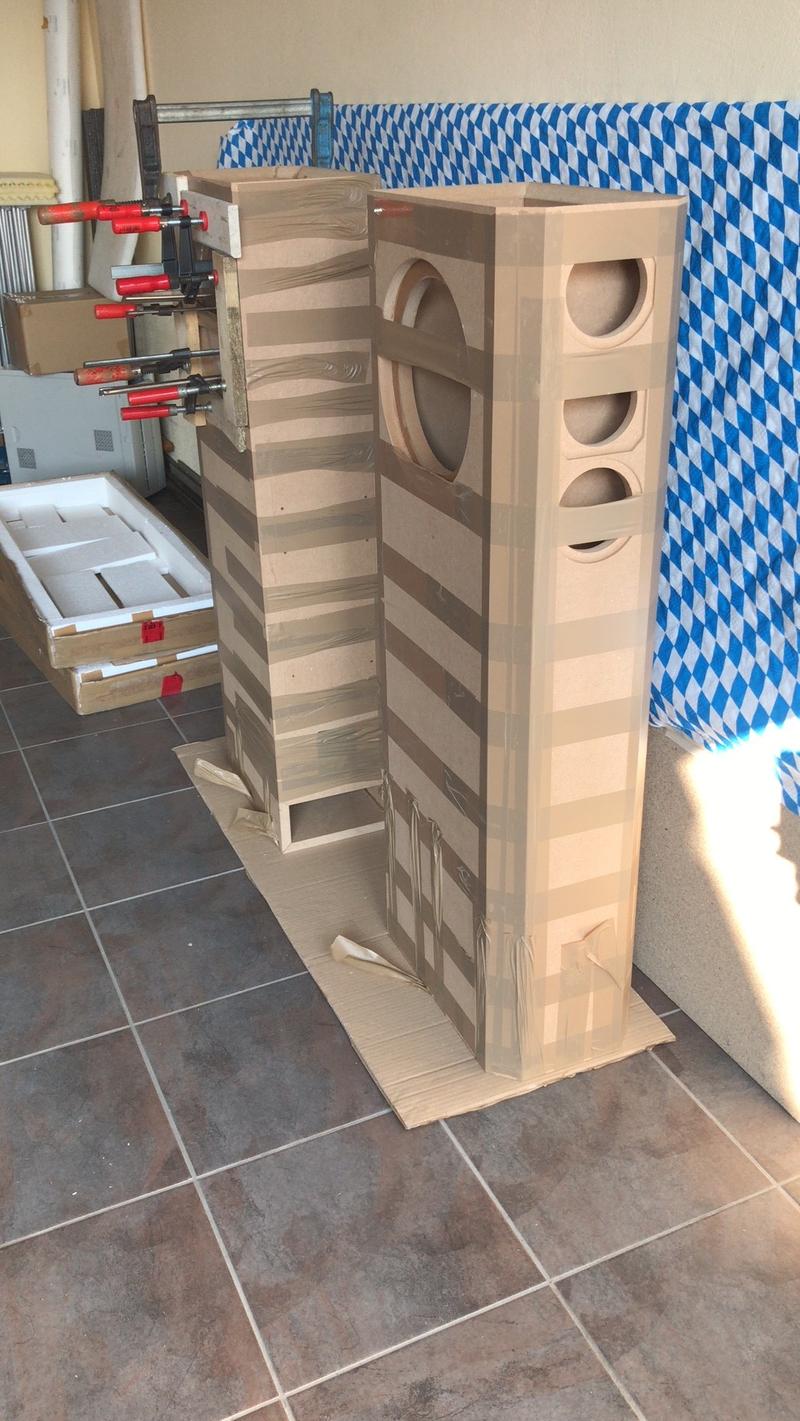

    Sieht bombig aus.
    Du kannst aber gut mit der Oberfräse umgehen, Respekt.
    Scharniermethode habe ich auch oft gemacht, wenn Kleberückstände drauf bleiben, ziehe ich die Flächen mit einer Cutterklinge sauber. (Aber wem erzähle ich das, kannst Du eh alles selber)
    • Alex84
      • 28.11.2016
      • 64
      Halt, Stopp... das Lob sollte eher an Hr. Ebel (ebelholz) gehen, da die MDF Platten von ihm kommen. Der macht das einfach professionell.
      Der Zusammenbau war daher stressfrei und schnell gemacht.

        Sauber...
        • MJ77
          • 01.03.2017
          • 498

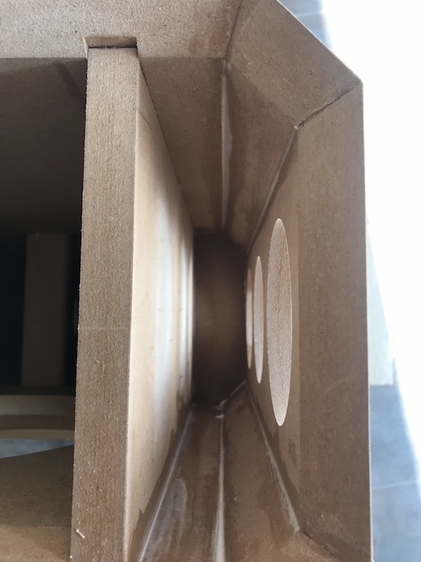

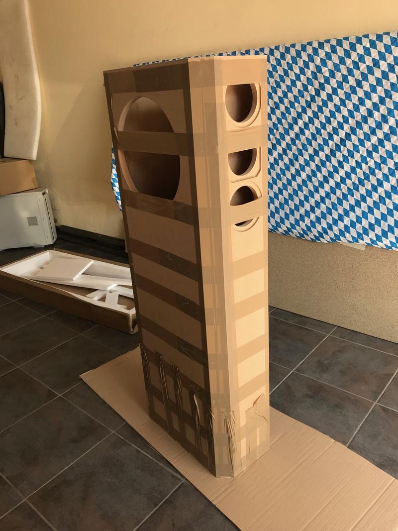

          Internet sein Dank, kommt man heute an so gute Zuschnitte. Damals in den 90ern war das um einiges komplizierter.
          Wie geht das mit dem Klebeband, hält und haut hin? Was habt ihr für Leim genommen?
          Habt ihr euch schon entschieden welche Weiche reinkommen soll?
          Gutes Gelingen weiterhin.

              @GF250
              gut beobachtet
              Grüße nach Oberfranken
              @MJ77
              Hier sieht man eine tolle Bilderanleitung bzgl. der Klebebandmethode
              http://www.ebelholztechnik.de/galeri...on_vox_253_mti
              Kleber: Ponal Classic
              Frequenzweiche: die normale Standardweiche von Visaton (original Bausatz)

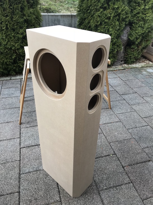

                Heute ging es weiter... Kanten schleifen
                zuerst mit 180er und dann 240er Schleifpapier... glatt wie Babyhaut

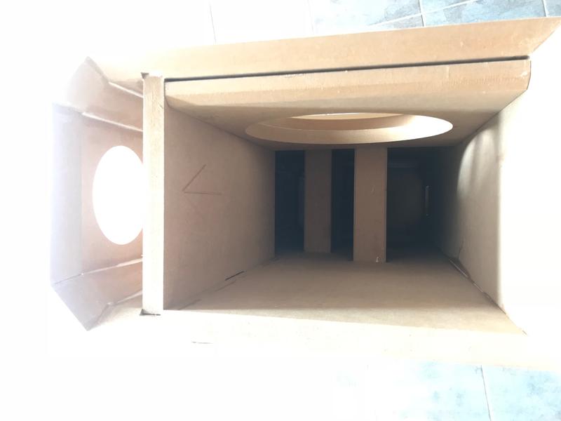

                  Eine Frage habe ich zur Verkabelung der TMT/HT Abteilung. Das ist ja komplett geschlossen, somit weiß ich aktuell nicht wie ich idealerweise die Kabel zur Frequenzweiche führen soll. Wie ist das von Visaton gedacht? Einfach für jedes Chassis ein kleines Loch durch die Trennwand bohren?
                  Auf diesem Bild sieht man es eigentlich ganz gut was ich meine
                    • 5972
                    Ja, so geht das.
                    Mit Heißkleber abdichten.
                    http://www.visaton.de/vb/showpost.ph...0&postcount=38 letztes Bild
                    Bei den nächsten Boxen wirst Du es sicher vor dem verleimen machen, ist nämlich einfacher
                    Mir gefallen die Fasen mit den gesägten Winkelhalben sehr gut, somit sieht man dort niemals Stoßkanten, sind ja keine da. Somit macht weder lackieren oder furnieren Probleme.

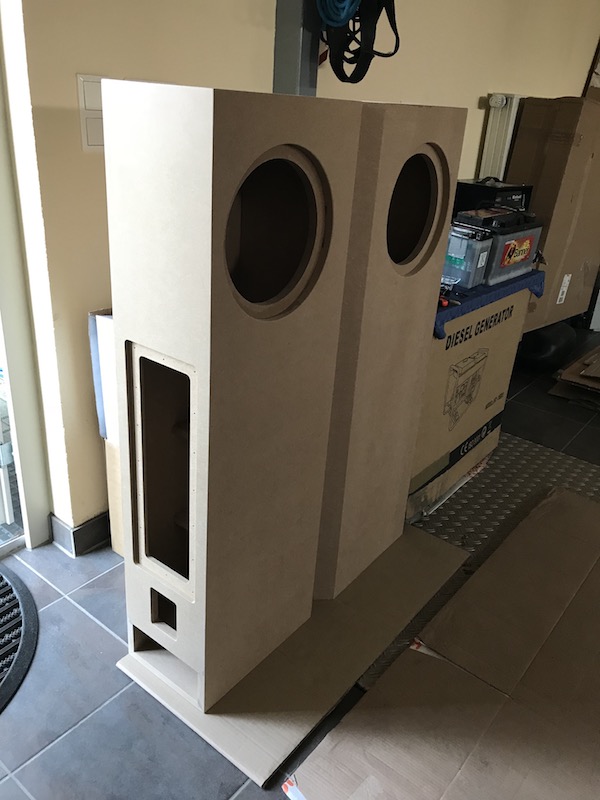

                              Bilder vom Bausatz
                              gestern ist mein Bausatz für die VOXen gekommen. Hier die Bilder :-)
