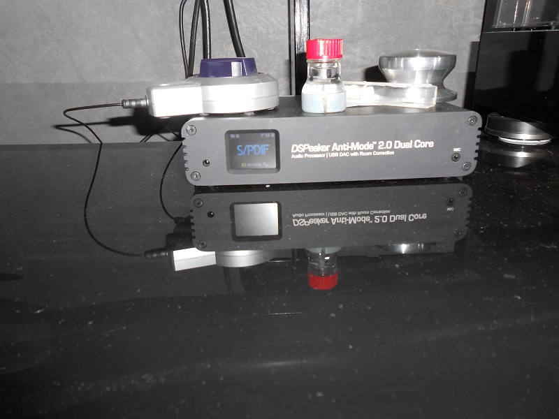

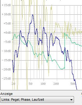

                    Endlich ist es soweit - ich habe die Voxen fertig und Sturmfrei zum hören.
                    Erster Eindruck: was hast du da nur gebaut: höhen und mitten so unterlelichtet und der Bass dröhnte. Die FW kommt ja schon mit minimaler Basseinstellung aber zuviel. Dann der Tipp von Alex die Reflexrohre zuzustopfen. Also habe ich je eine Dämmmatte in die Reflexkanäle gestopft und siehe da, jetzt ist es gut! Ein Traum diese Vox - so wie ich sie kenne.
                    Leider aber habe ich noch böse Resonanzen im Grundtonbereich. Bei manchen Songs werden die ständig angeregt und sind nicht sehr schön. Der Raum ist nur 6x4m oder knapp drüber groß und es steht ein Sofa und ein großes Bücherregal drin, die Boxen 50cm von der Wand und ich 3m entfernt an der anderen Wand. Habt ihr Ideen wie ich die wegkriege?
                    www.geringeneer.de
                      • 28862

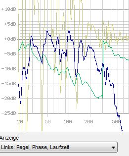

                      Entweder du ermittelst die Frequenzbereich, die zu laut sind und baust passende Absorber. Das wird schwierig, wenn der Raum auch zum Wohnen dient.
                      Oder du machst das elektrisch mit Mini-DSP, Antimode oder einem AVR.
                      Ohne DSP
                      Mit DSP

                        Geräte anschaffen ist nicht drin aktuell aber ich kann mir vielleicht mit Hausmitteln helfen um die Resonanzfrequenzen zu ermitteln. Nur Absorgen haben keinen guten WAT befürchte ich

                          Ist es das ding von dem alle sprechen und was so gut ist?

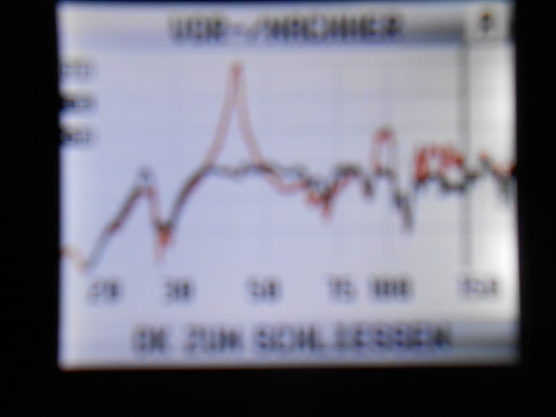

                            in Hessen gibt es noch einen Alex 64859 der verleiht diese Antidröhnkästchen auch.
                            Ich habe dieses, Voxen stehen zur Zeit einen guten Meter von der Wand weg. Leichte Erhöhung bei 43Hz . Ohne geht bei mir nicht.

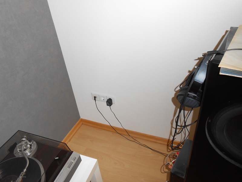

                              Ich habe mit meiner Frau über Absorptionsmaßnahmen gesprochen und ihr die Notwendigkeit oder Unerlässligkeit dieser Maßnahmen vermittelt. Sie wäre einverstanden mit Vorhängen (sie hat nicht gesagt nur an dem Fenstern, sondern ich lege das auch mal als Möglichkeit für die Wand aus) und außerdem hat sie nichts gegen weiße verkleidung der Decke mit halbwegs ansehnlichen Dämmplatten.
                              Was lässt sich mit diesen Vorgaben denn erreichen? Auf dem Bild seht ihr das Wohnzimmer wo vor dem Fenster die Lautsprecher stehen würden. Ich stehe bei, Foto machen an der Terassentür.
                              Habt ihr Empfehlungen? Im Internet wird so allerlei angeboten aber in wie weit das wirksam ist kann ich nicht einschätzen.
