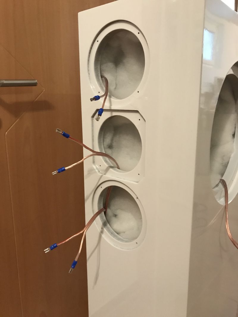

    Vielleicht mache ich mir ja auch nur zu viele Gedanken. Ich war am überlegen ob ich alle Wände zuerst auskleide und den rest irgendwie verteile. Aber wenn halbwegs gleichmäßiges verteilen/reinstopfen der Matten auch geht, mach ich das so.

      An den Wänden hat das Sonofil fast keine Wirkung.

        http://www.visaton.de/de/service/technische-grundlagen
        Wenig zu lesen, aber dann weißt du mehr.
        Unten bei Bedämpfung von Gehäusen Teil 1 und 2.

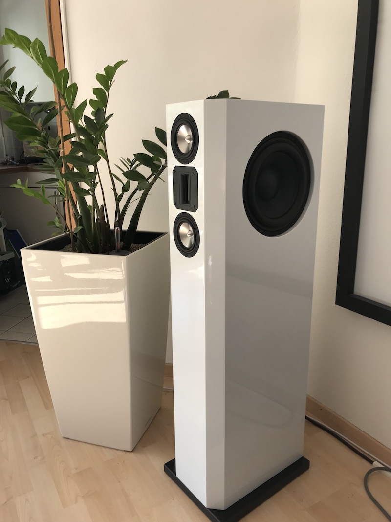

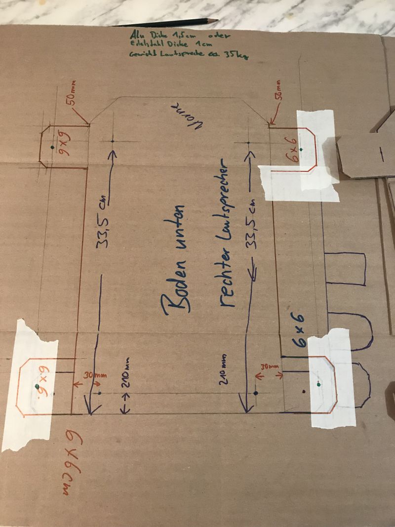

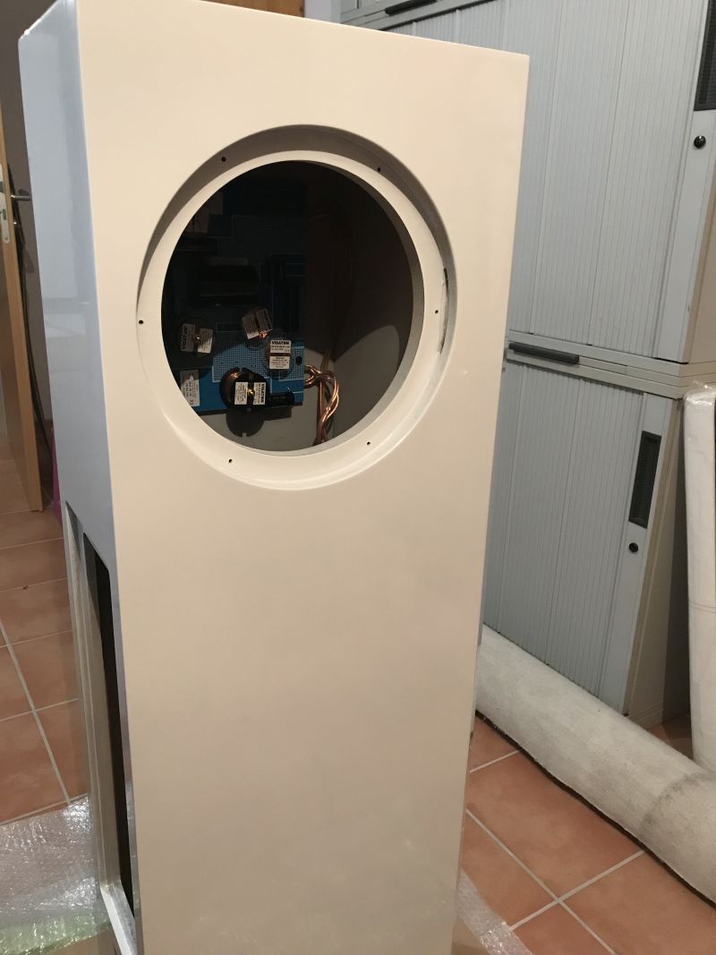

          Nachdem nun auch meine Vox so gut wie fertig ist plane ich einen Sockel bzw Platte mit Füße für die Spikes. Da die Platte die gleichen Maße wie der Boden der Vox haben soll überlege ich welches Material geeignet und dabei noch halbwegs günstig ist. Edelstahl wird bei 1cm Dicke schnell teuer.. was sagt ihr zu einer 1,5cm dicken Aluplatte? Hält die das Gewicht der Vox aus?
          Hab die LS nicht gewogen aber tippe mal auf 35 kg
          Gruß Alex

            3-4 mm Alu Blech würde das Gewicht klaglos vertragen.
            Ist immer noch Metall, wenn auch Leichtmetall

              #82
              und weiter:

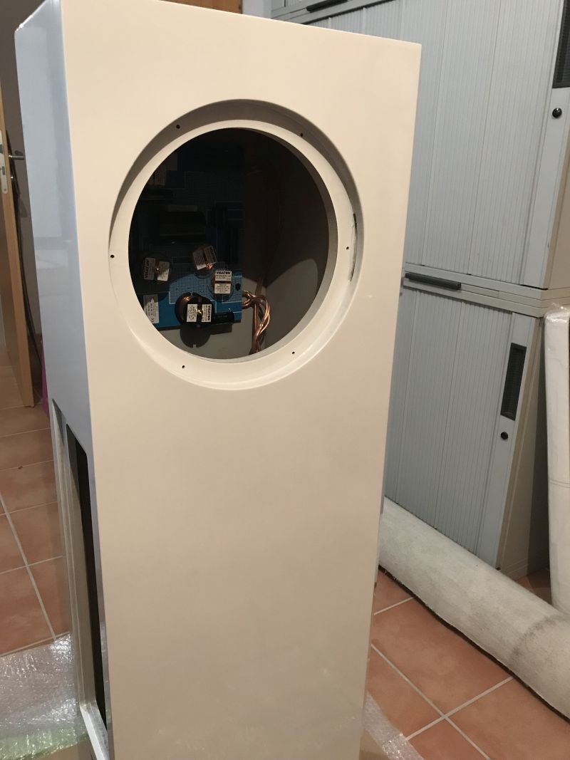

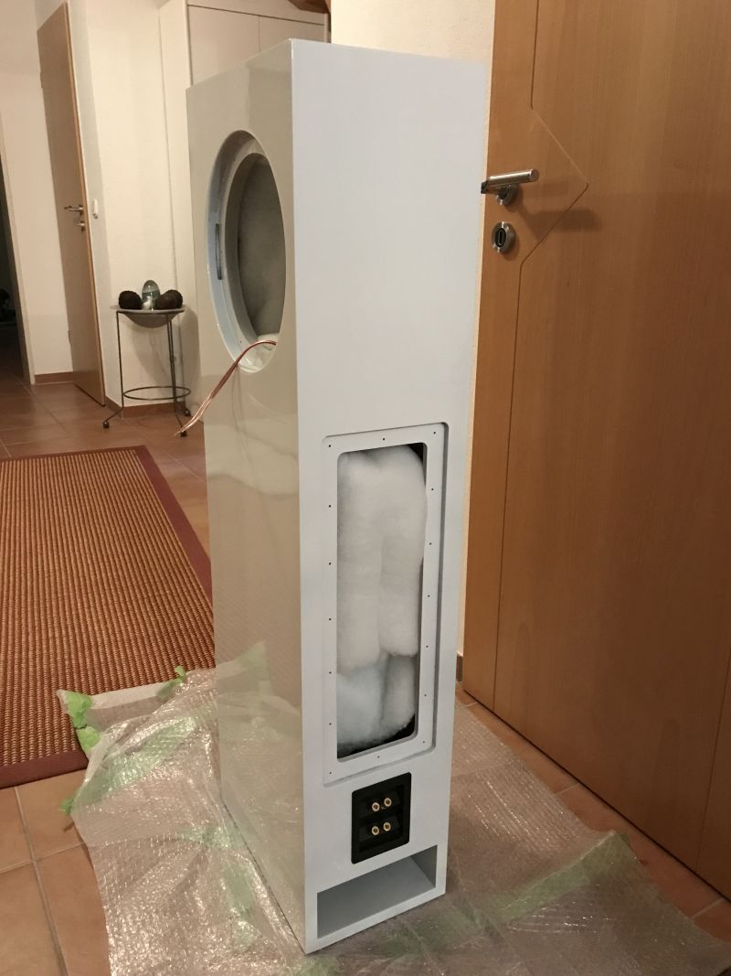

              P.S. ist das okay so wie die Frequenzweiche oben beim Tieftöner einpackt ist mit Dämmmaterial? Oder wird das zu warm?

                Diese Alu Streben wie auf dem Karton gezeichnet werden locker reichen.

                  #84
                  ja aber ich möchte gerne den ganzen Boden mit einer Platte haben und an den Seiten sollen eben die "Füße" für die Spikes rausgehen (die 6cm auf jeder Seite)
                  Finde ich schöner
                    • 5972
                    #85
                    Mach doch. Wird halten, kannst sogar die zweite Box drauf stellen.
                      • 28862
                      #86
                      Die Weich nicht dicht einpacken, Luft lassen

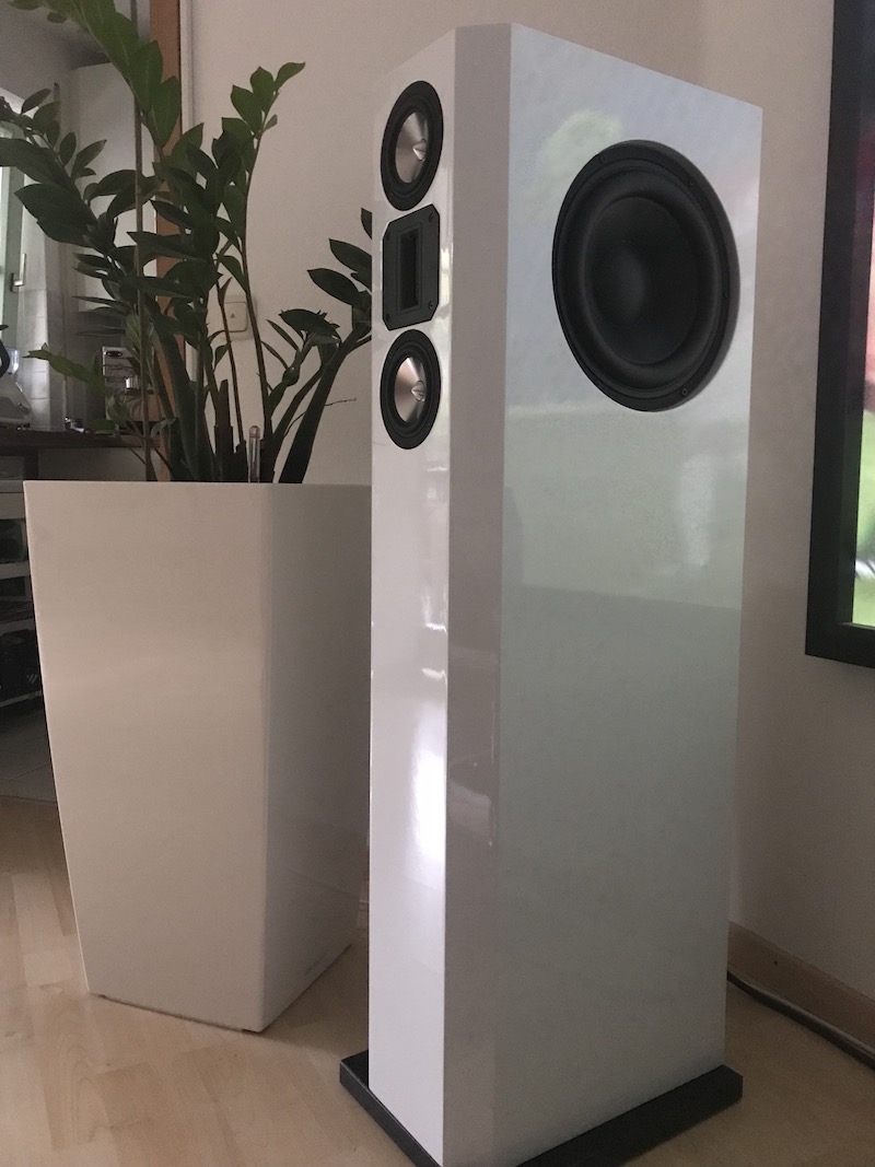

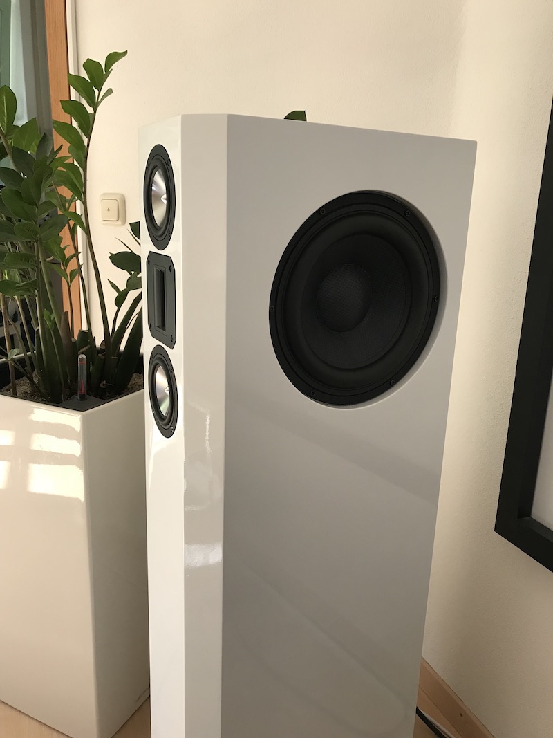

                        Sieht sehr schick aus so in glänzend weiß mit den edlen Chassi! Wird mit der Aktivierung bestimmt auch fein klingen
                        Der MHT sitzt ja auf 94cm Höhe, wegen deiner geplanten Füße würde ich schauen das die Box bzw HT nicht zu hoch kommt (Ohrhöhe Sitzplatz?). Ein 2x abgewinkeltes Alu was sozusagen die Höhe der Füße bis auf wenige mm ausgleicht wäre vielleicht auch nicht schlecht und schaut schick aus. Die Füße werden eh keinen Klanglichen Vorteil bringen, da tun es auch ein paar Filzgleiter

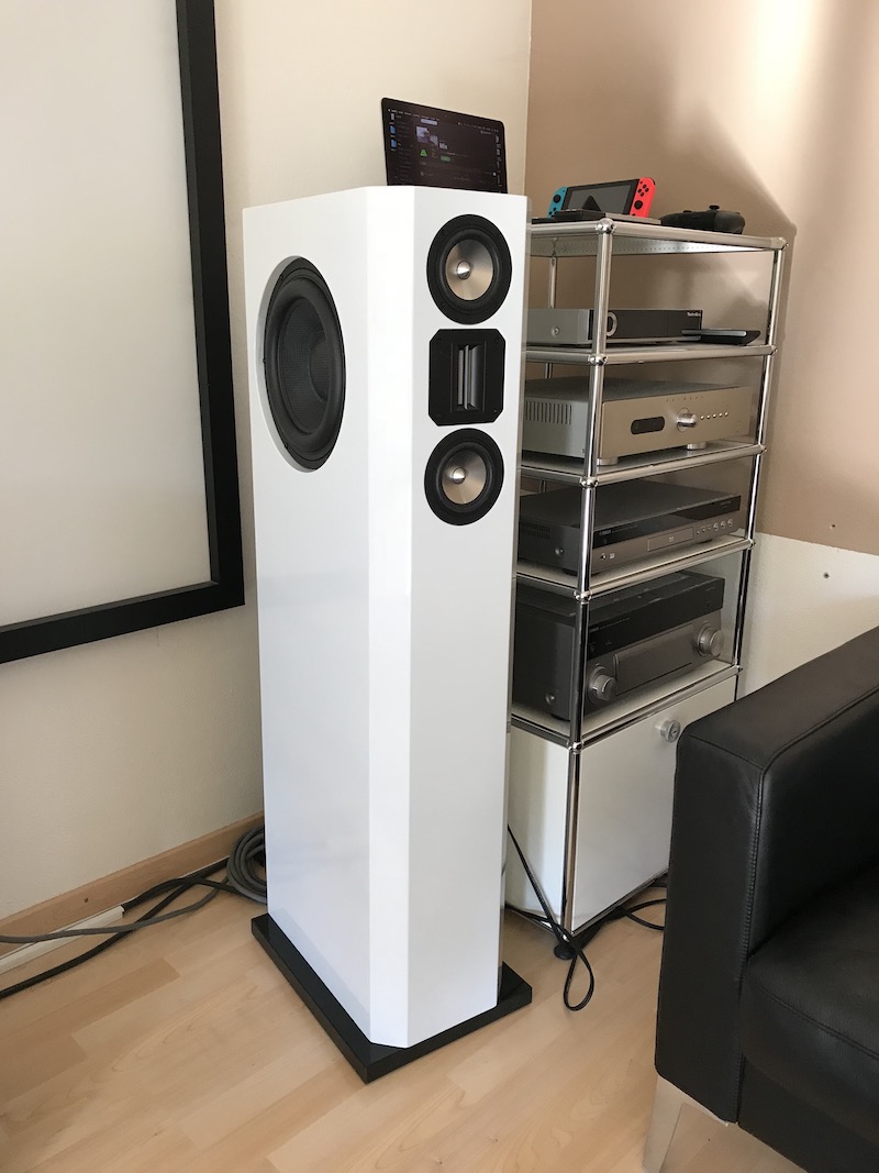

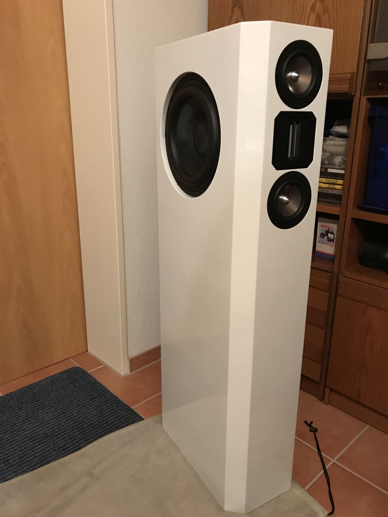

                          Da bin ich ja mal auf die 1. Hörberichte gespannt. Bei den Letzten Messungen ist hinter meinen nun 1.1m frei. Sie sieht es etwa so

                            Wirklich sehr schöne Boxen!
