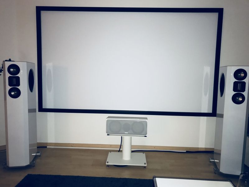

        Ich habe jetzt die Schnauze voll und gehandelt: Antimode Dual Core bestellt. Ich werde berichten!
        Habe mit nem Sinusgenerator mal die Raummoden bestimmt:
        53Hz ganz böse
        87Hz böse
        91Hz auslöschung
        136Hz ganz böse
        150Hz sehr sehr böse
        250Hz auch sehr böse
        Das waren die übelsten, danach geht es aber weiter. Daher habe ich gleich den Dual Core bestellt. Der Raum scheint ja akustisch ne Katastrophe zu sein...

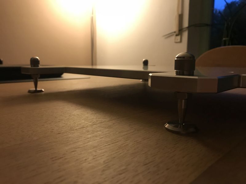

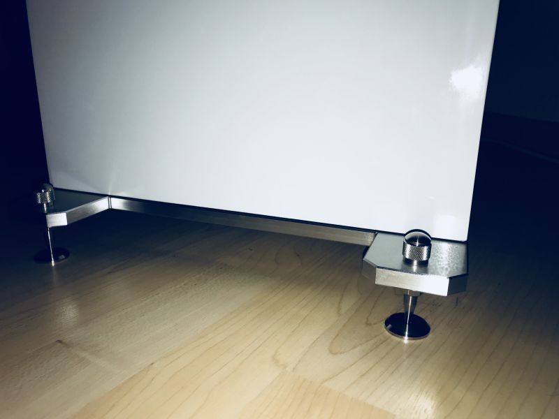

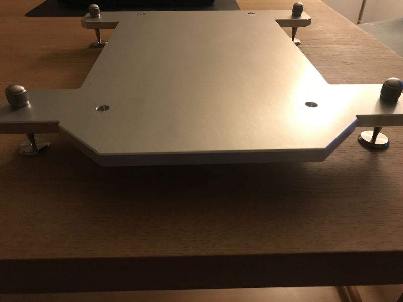

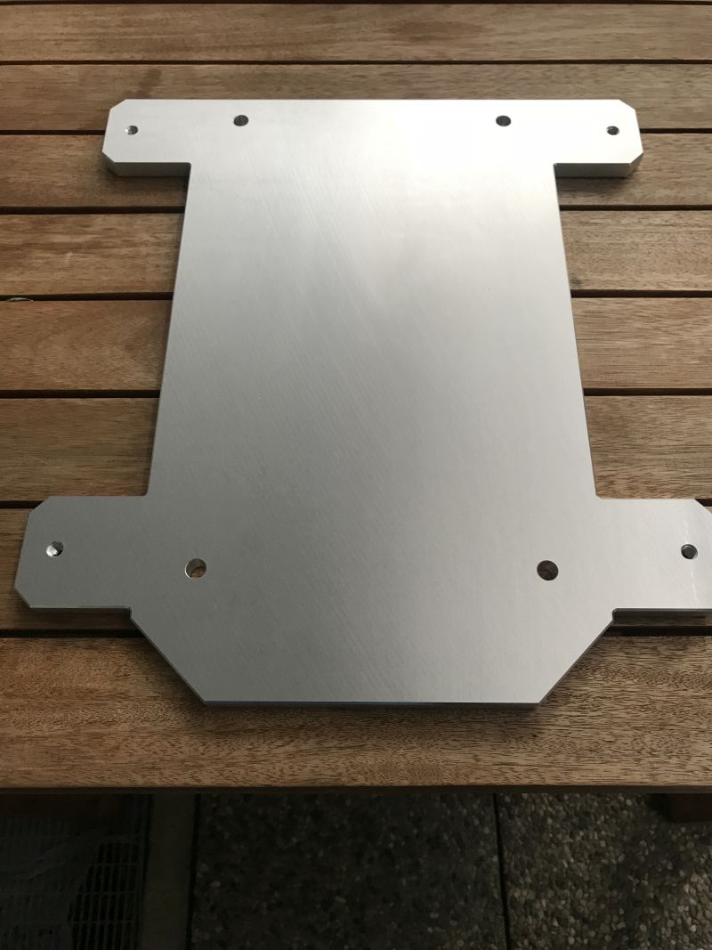

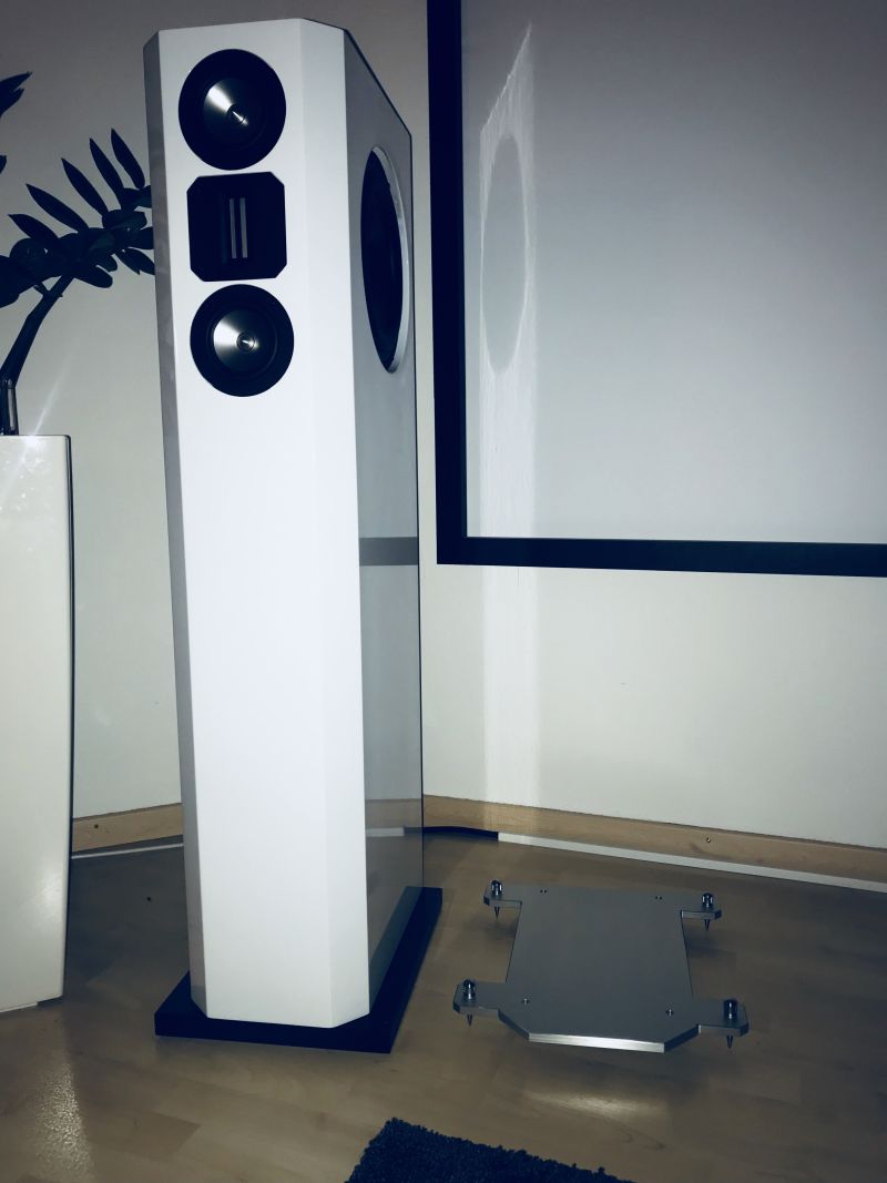

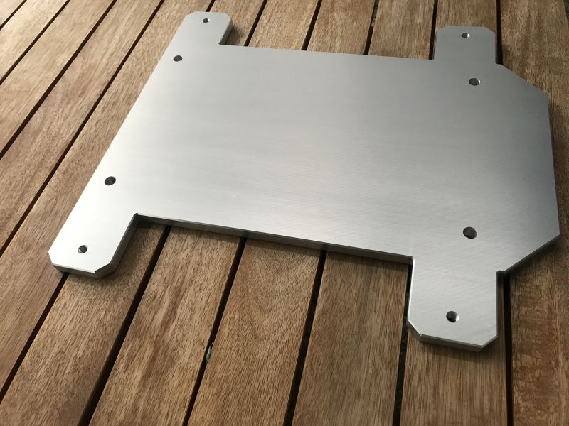

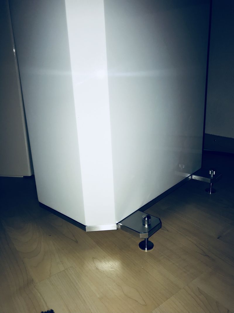

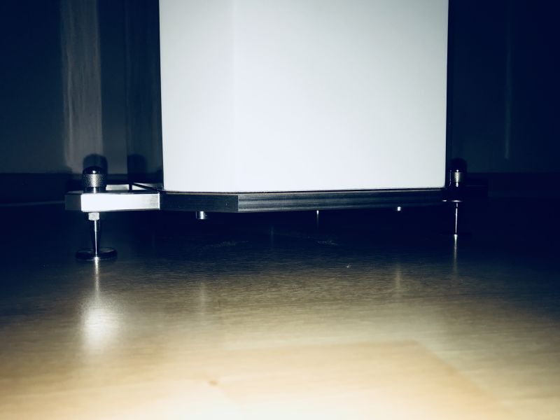

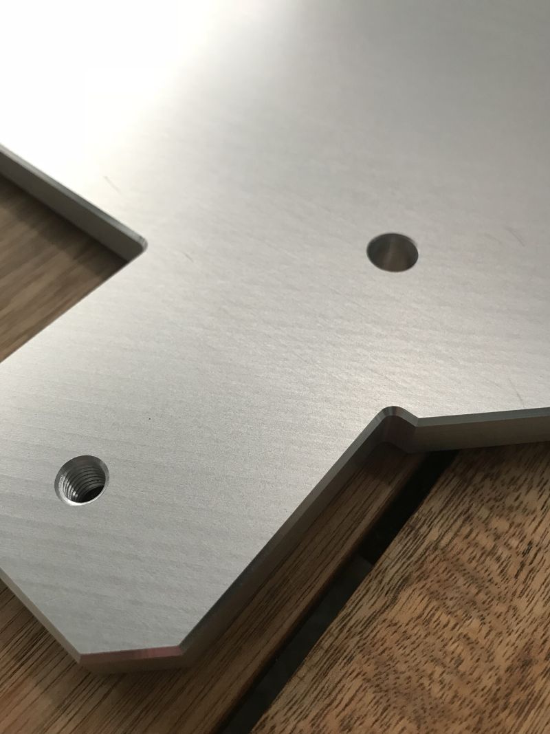

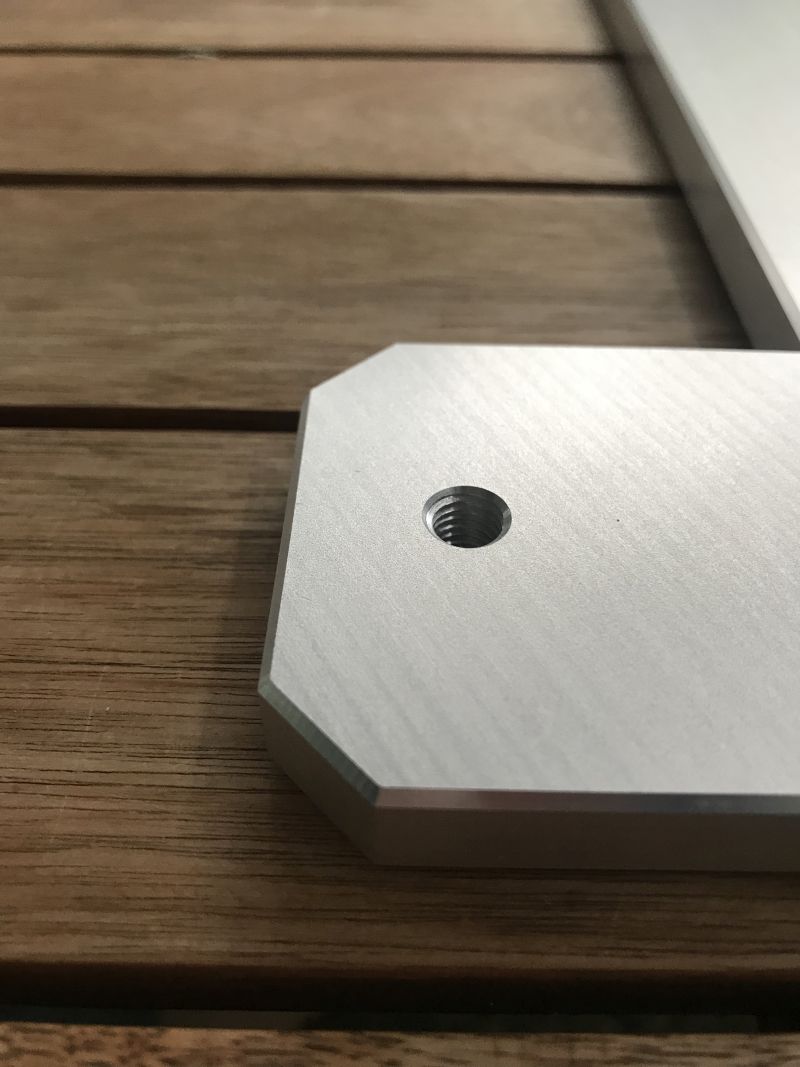

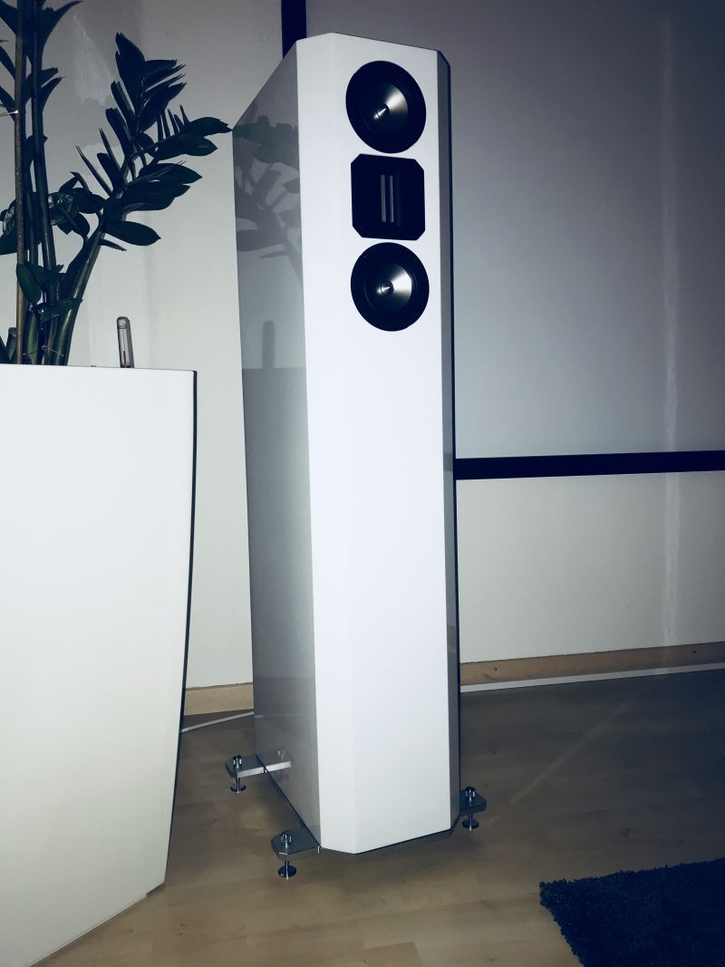

            Die Platten für die Voxen sind nun fertig
            @zymorg
            Wann bekommst du dein Antimode?
            • Alex84
              • 28.11.2016
              • 64
              #156
              und nochmal
                • 5976
                #157
                Die sind aber sauber gefertigt worden. Gefällt mir gut.
                Und, alle Bedenken wegen Belastbarkeit verflogen?
                Über die Vox lacht die Platte jedenfalls... (nur wegen Gewicht natürlich)
                • Alex84
                  • 28.11.2016
                  • 64
                  #158
                  ja noch steht sie ja nicht drauf... aber ich denke du hast recht

                        Soooooo, der Antimode 2.0 ist da und ich habe ihn probiert:
                        Erstmal im Wohnzimmer wo ich bisher auch gehört habe (24qm). Dort zunächt die Dämmmatte aus den BR Kanälen entfernt, ohne die gar nichts ging. Nach dem Einmessen dann deutlich ausgeglichener und etwas wenig Bass (was aber sehr leicht durch Bassanhebung zu korrigieren ist, also absolut kein Nachteil!). Ich mag es anscheinend etwas kräftiger untenrum. Frequenzgang ging linear (bis auf die tiefen Schluchten im Bereich 80-150Hz die das ding anscheinend nicht automatisch ausgleicht - also nur absenkt und nicht anhebt.
                        ABER: ich hatte es schon befürchtet. So schön das alles auch ist, dieses ganz fiese Gerappel und Geschepper, nachhallen (vom Geschepper) ist noch da. Halt leiser aber die Töne die das verursachen sind ja auch leiser.
                        Dann habe ich die Voxen ein Stockwerk höher gewuchtet, in mein ca. 22qm Zimmer mit drei Schrägen, etwa halb so lang wie breit und ich höre nur in der linken hälfte. Dort war die Akustik deutlich besser! Man konnte schon ohne einmessen halbwegs hören, nach Einmessen besser. Aber auch hier klappert was mit und klingt nur langsam ab. Hier sind wohl die Holzdielen das Problem, sowie vielleicht auch die Schrägen die ich mit 15mm OSB + 12mm Rigips verkleidet habe.
                        Die VOXen kommen wieder ins Wohnzimmer und dann mache ich mich ran um diese nachhallenden Schwingungsteile auszumachen. Ich hoffe das klappt mit Sinustönen und meinem Gehör (und rumlaufen und suchen). Ansonsten werde ich wohl auch mal mit dicken Steinwolleplatten aus dem Baumarkt experimentieren, das sollte wohl vor allem in den Ecken etwas bringen wenn dahinter noch Luft bleibt (Bass Falle).
                        Habt ihr noch Ideen was ich probieren kann? Am Wochenende wird weitergeforscht.
