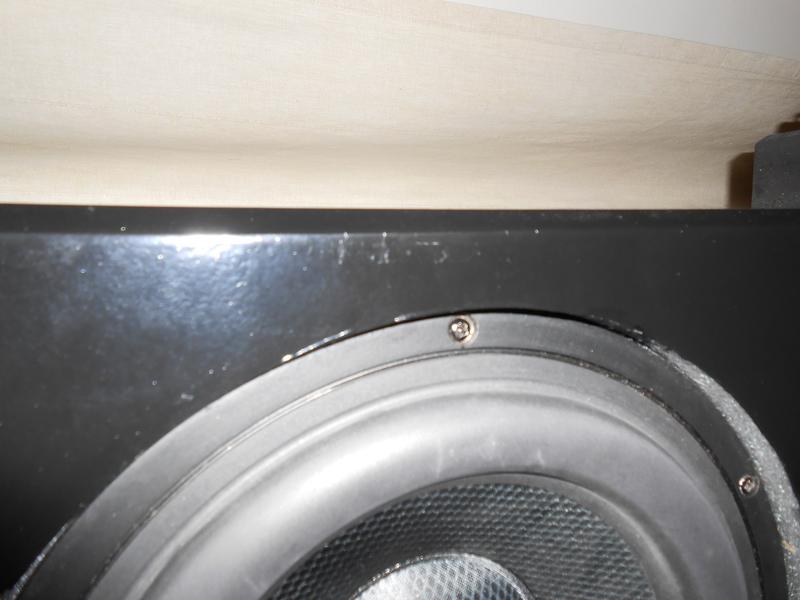

            ...da habe ich so aufgepasst und trotzdem falsch! Jetzt sitzt der TT 11mm zu weit an der Rückwand.
            Ich habe bei Ebel die Seitenwand ohne Ausschnitt bestellt damit ich den TT einfräsen kann - weils einfach besser aussieht, vor allem wenn ich später doch Furniere. Das Montagebrett hatte einen Ausschnitt den ich zum Anzeichnen genommen habe und dabei ist der Fehler passiert. Ich habe nicht gesehen, dass das Loch in der Montageplatte nicht in der Mitte ist
            Naja, immerhin passt der Rest und ich werde wohl weder Montageprobleme noch akustische haben. Es sieht höchstens weniger schön aus wenn der Bass so nah an der Rückwand ist.

              Vielleicht ist es ja noch nicht einmal so schlecht, denn das hier sieht auch komisch aus:

                ohweh, das ist ja wirklich ärgerlich. Wenn Du damit leben kannst, würd ich es so lassen. Ansonsten könnte man vielleicht dementsprechend Scheiben einleimen und dann neu ausfräsen. Hatte sowas auch schon mal gemacht. Müsste dann evtl. nun nen bisschen verstärkt werden das ganze.

                  Ich überlege halt wie das später aussieht. Ich könnte bei Ebel auch die Platte nochmal ordern. Verleimt ist noch nichts.

                    Wird wohl kaum auffallen wenn man es nicht weiß. Dank Seitenbass schaut man ja nicht immer drauf.

                            Hab fast schon entwarnung gegeben, soooo übel siehts gar nicht aus:

                              Find es fällt garnicht so schlimm auf.
